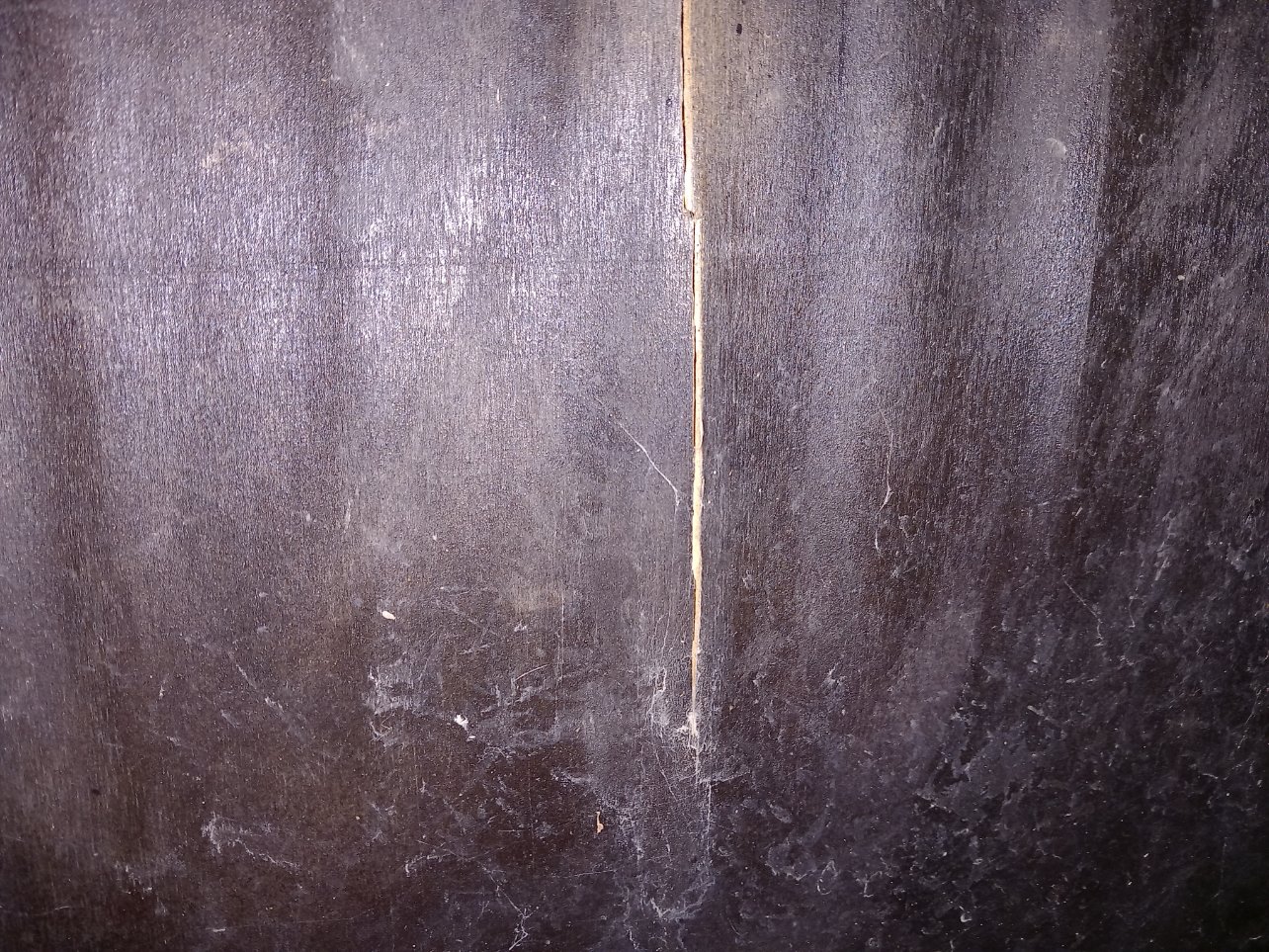

Quel produit appliquer après ponçage extérieur plancher
Message non lu par Serbuc »

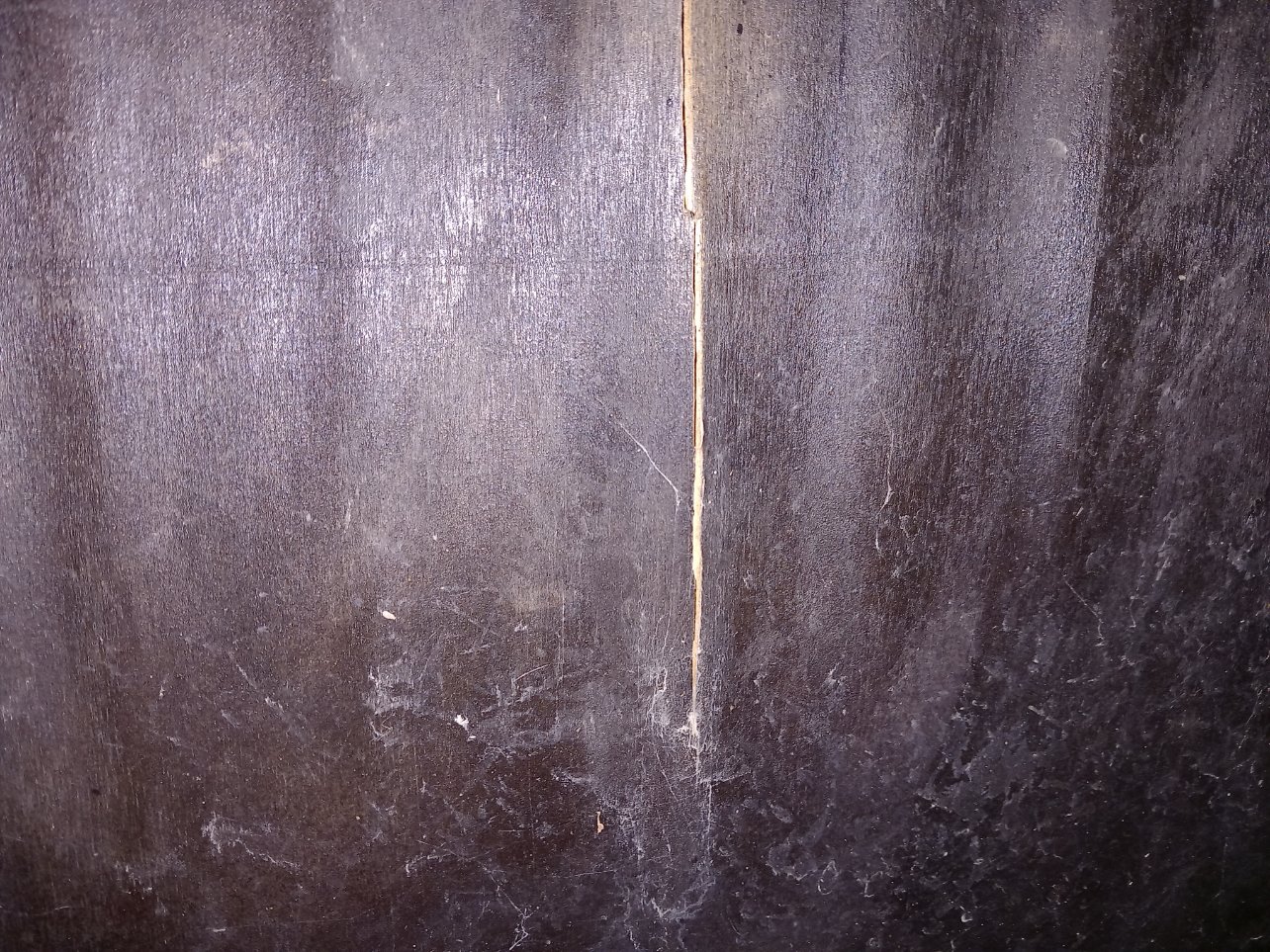

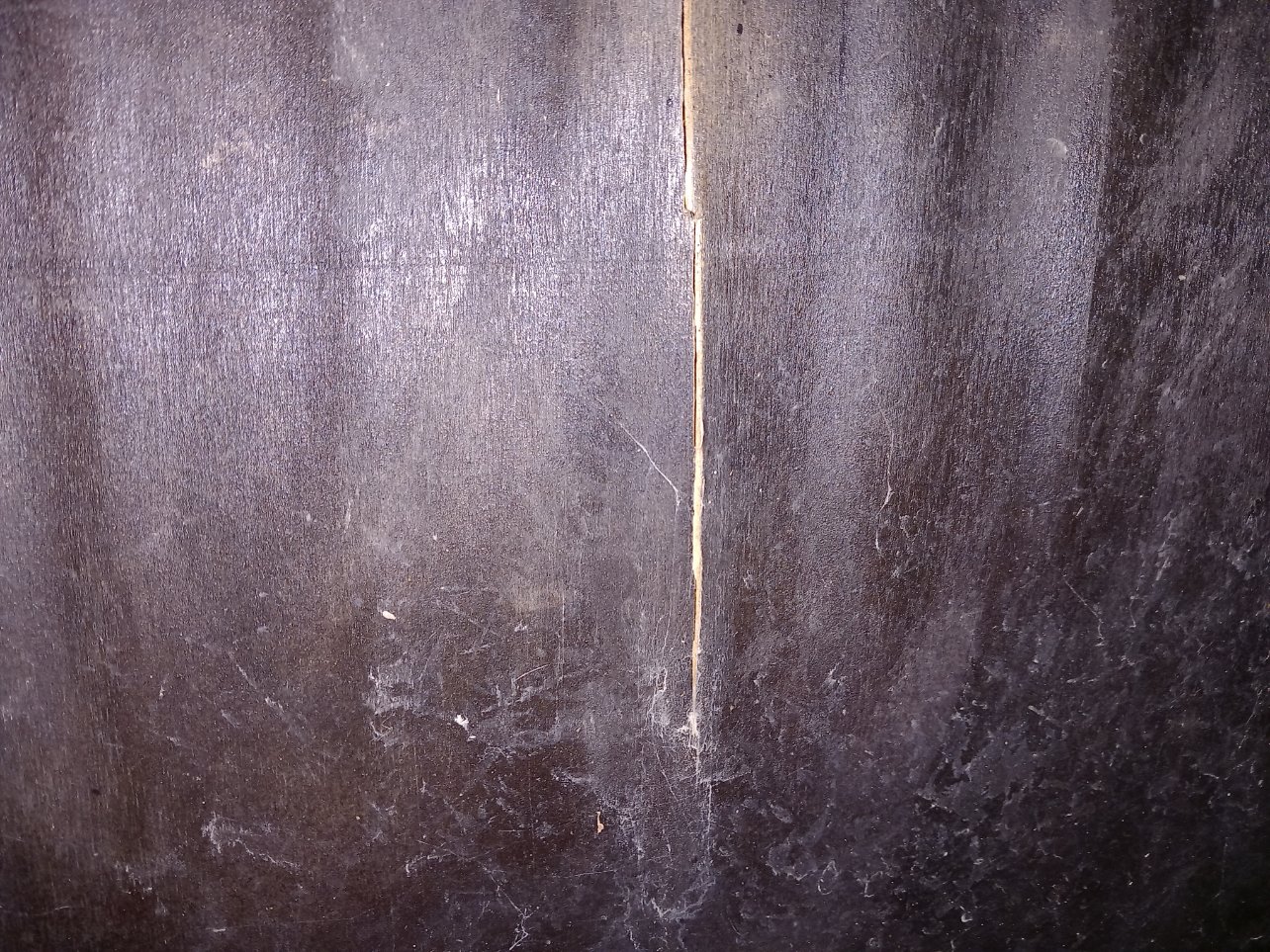

Le 1er pli de contreplaqué du dessous de mon plancher ( familia 1986) commence à se décoller par endroit. Je pense enlever les parties qui se décollent et poncer , ensuite passer un produit pour protéger des projections d'eau.
Pensez vous que ma méthode est pertinente ?
Et si oui connaissez vous un produit à appliquer ?
Messages : 21125
Re: Quel produit appliquer après ponçage extérieur plancher
J'ai le même phénomène sur l'arrière dans la partie inclinée. Au printemps lors de la révision, je pense injecter de la colle à bois à la seringue avec grosse aiguille et mettre en pression pour que le dessous redevienne plat, à noter que j'ai juste des ondulations.

Alu
Utiliser surtout de la colle PU pour collage en extérieur.
@+ alain

C'est peut-être une solution... est ce que ça va être possible d'injecter la colle ? Même avec une grosse aiguille , je suis sceptique.

Alu ?
Je pensais poncer et badigeonner au rouleau les parties poncées avec de la colle ppu .
Messages : 1335
:hello: Il faut vérifier si, il y a de l'humidité ou pas sous les parties fissurées.
si c'est le cas bien laisser sécher.(utiliser un sèche cheveux)
l'idéal serait de coller un doublage de contreplaqué fin, en le badigeonnant largement avec du vernis noir bitumineux (noir de châssis) qui peut être aussi appliqué sur les parties métalliques.
bon courage
:flow: Dan.

Bonjour, merci pour ce retour, c'est une idée que j'ai eu de coller un doublage en CP le moins épais possible.
Mon souci c'est de savoir comment "tailler" le cp pour qu'il s'encastre pile poil entre les tubes du châssis. Impossible pour moi de travailler autrement que de laisser la caravane au sol.
Existe il un plan du châssis Familia avec les côtes ?

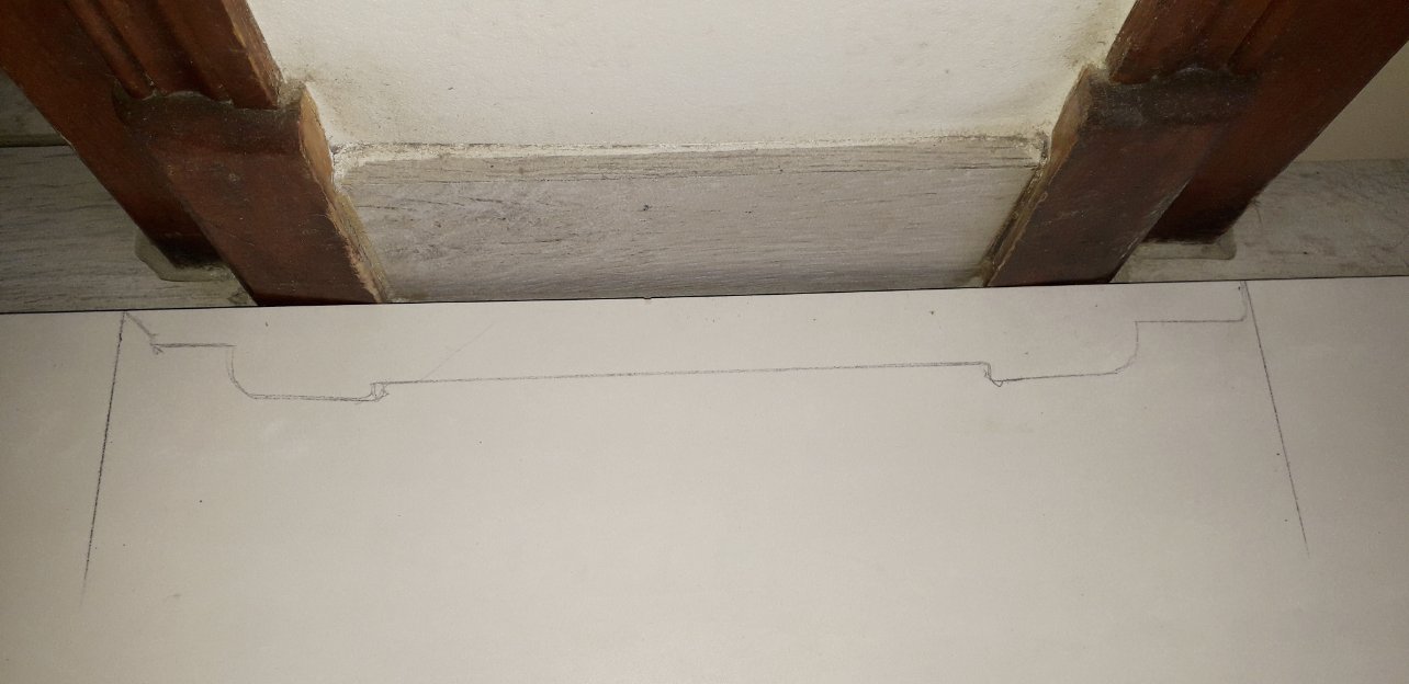

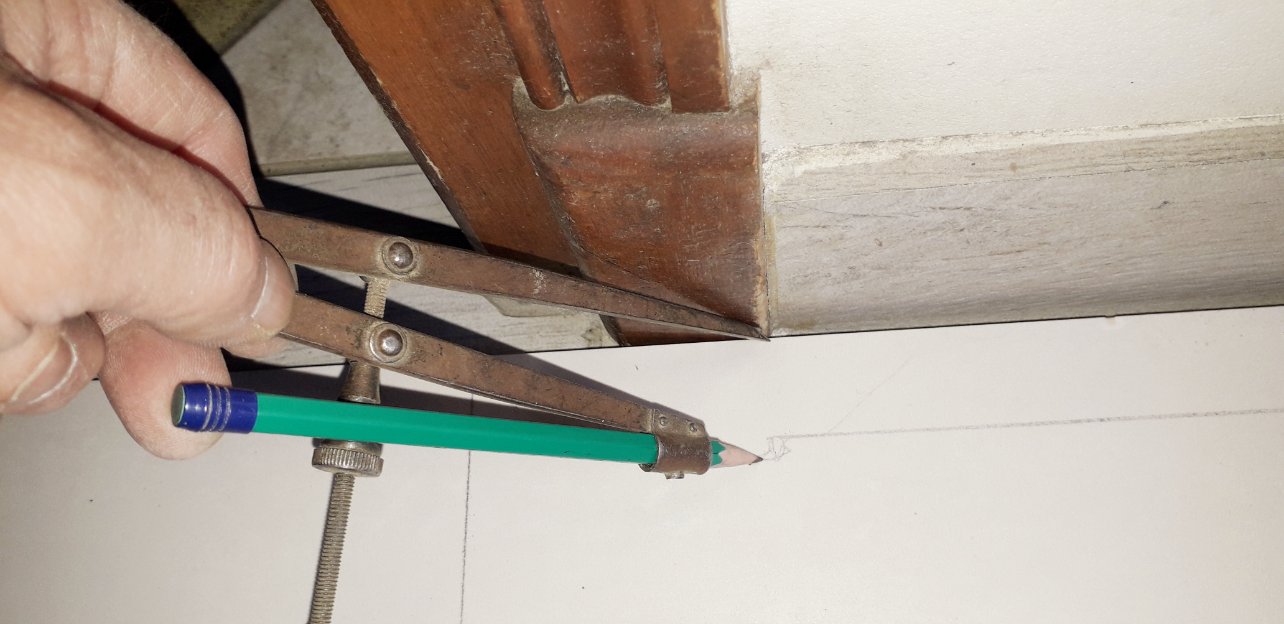

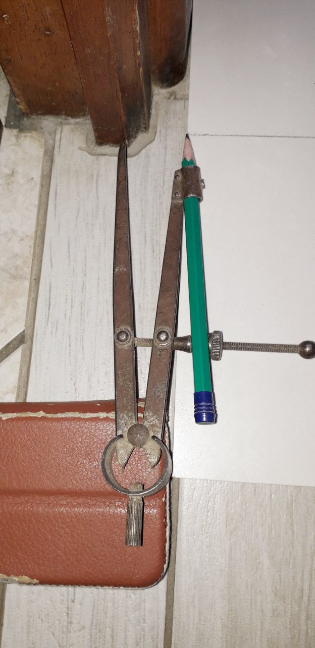

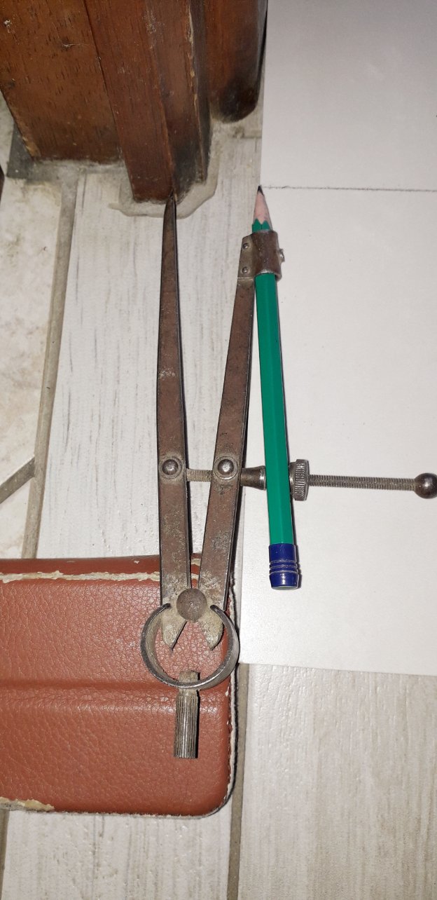

Méthode des petites bêtes du bois, avec un compas on reporte la courbure sur un carton.
Là pointe acier le long du profilé acier, la pointe avec le crayon sur le carton.
On dit trainer.
Dans la journée une photo plus explicite.

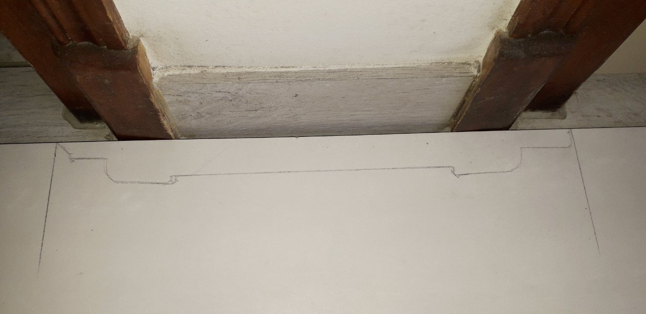

Une
Bonjour Danielle
Une petite bête du bois a toujours au moins un, dans sa caisse à outil et ou tiroir de l'établi ;-) , à suivre.......
Messages : 12113
eribabinbin a écrit : mar. 5 déc. 2023 09:19 Bonjour
On dit trainer.

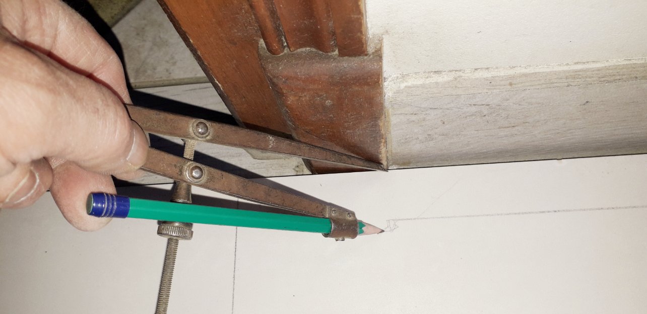

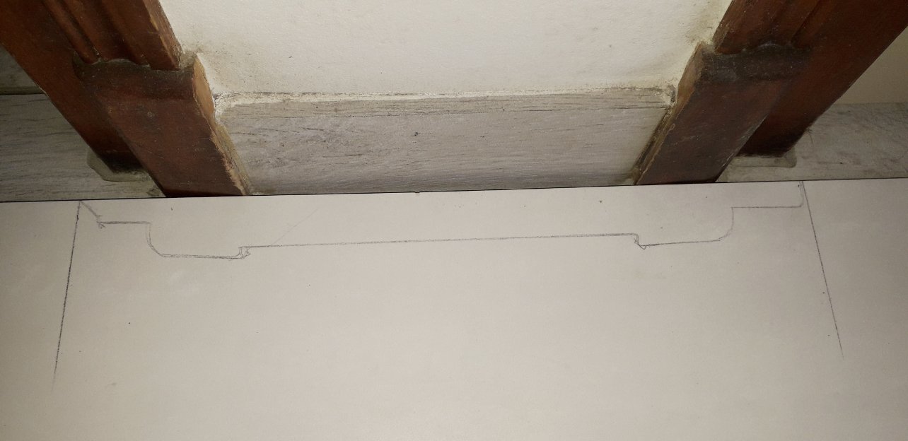

Bonjour Serge
Napoléon à dit "un dessin vaut mieux qu' un grand discours. "
En photo
Avec un carton le présenter entre les deux côtés droits le découper au préalable au carré de la plus petite largeur. Le mettre à force éventuellement pour qu'il tienne tout seul,
Avec un compas d'écolier , tu règles l'ouverture du compas de la dimension laissé par le plus grand vide entre le bord du carton et l'ossature du profil arrondi.
Un exemple en photo
Ouverture du compas de la découpe d'un carrelage sur un mur.
J'ai réglé la dimension à découper
Je traine la pointe acier le long de mon mur, le crayon va reporter sur mon carrelage la matière à découper.
Et voilà, pour toi ce sera plus facile, tu auras juste à reporter la mesure manquante en plus ( ouverture du compas)
Capito?
Au boulot....
Message non lu par Dominique49 »
Bonjour ,
Aie pas bon tout ça....et ce n'est pas de la marqueterie mais un dessous de caravane.
Tu as visiblement un problème d'étanchéité et d'humidité et il faut traiter avant que la pourriture s'installe dessous.
Je te suggère de faire sauter TOUTE les parties décollées (pas grave si tu perds quelques mm d'épaisseur par endroit)
Ensuite tu ponces le bord des plaies pour adoucir les angles
Ensuite tu traites toutes les surfaces mise à nues avec de la résine G4 ...Une résine monocomposante très liquide qui a entre autre le pouvoir de stabiliser le bois en cas de début de pourrissement.
Enfin tu recouvres les zones avec des bandes d'étanchéité autocollantes butil goudronnées (ou similaire) en dépassant largement des zones blessées (existe en plusieurs largeur)
IL te restera une ETAPE Ensuite : Vérifier et trouver d'où vient la zone d'entrée de cette humidité car elle n'est pas forcément sur le lieu du crimes.
Enfin .... ton plancher a un certain âge...le Ctp n'a pas vocation à être éternel et si il commence à ONDULER partout, c'est qu'il est passé en phase de vieillissement accélérée....rien à faire contre ...Il faudra simplement le changer dans quelques années
Bon courage

Bonjour Dominique49 ,
Je vais évidement arracher tout ce qui ondule dû au vieillissement du CP ,à 1ere vue il n'y a pas d'humidité en dessous, le dessous est sec et "sonne" dur.
Merci pour tout ces conseils .

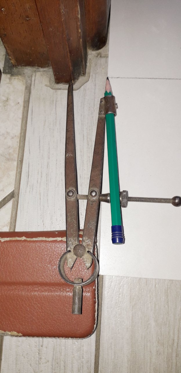

On dit trainer.
Bonjour Serge
En photo
Un exemple en photo
Capito?
Au boulot....

lio83 a écrit : mer. 6 déc. 2023 09:30 Pour protéger le plancher, moi j'utilise Targobois sur les conseils d'un pro du camping car et caravane. J'ai acheté un bidon de 2 litres à Leroy Merlin, j'en ai passé une bonne couche avant l'hivernage... il m'en reste encore au moins pour 2 saisons !!
C'est assez long à sécher et ça sent un peu fort pendant plusieurs semaines, donc éviter de le faire juste avant d'utiliser la caravane... mon plancher à l'air comme neuf!
Ok merci pour l'information, j'ai enlevé la fine partie de CP qui ondulait et donc se décollait , j'ai acheté Targobois ( nouvelle formule ) je vais l'appliquer au pinceau sur toute la surface , je vérifierai de temps en temps comment cet entretien se comporte . J'ai acheté également du "noir protecteur " de la même marque pour passer sur les parties métalliques. J'espère que ce traitement sera efficace !

lio83
Messages : 74
Enregistré le : ven. 2 juin 2023 12:46
Modèle de caravane : Eriba 310
prénom : Lionel
Message non lu par lio83 »
Serbuc a écrit : ven. 8 déc. 2023 10:54
Moi je n'ai mis qu'une seule couche parce que que c'était en prévention et que le chassis était sain mais si ton bois est "à nu", il va absorber, donc il va falloir prévoir une deuxième couche...qui va sûrement mettre plusieurs mois à sécher !
Donc il serait peut être judicieux de traiter d'abord proprement les parties métaliques avec le noir protecteur.
Le targobois laisse longtemps un film gras et hydrophobe (c'est aussi ça qui protège contre l'humidité et les insectes) ...et quand tu le passes, forcément tu vas déborder sur le châssis (c'est très liquide). Du coup, sur les parties métaliques grasses je crains que l'antirouille n'adhère pas...

lio83 a écrit : dim. 10 déc. 2023 11:32
Merci pour la chronologie à suivre, mon châssis est sain c'était un critère impératif d'achat . Je vais passer le noir protecteur sur les parties métalliques en 1er, puis le targobois. A noter que le targobois actuel est une nouvelle formule, qui garde les mêmes propriétés ( j'espère) que l'ancien odeur en moins.

Ce Targobois semble être un produit parfait pour traiter nos petits dessous de plancher.
Pensez-vous qu'on puisse le mettre sur un Okoumé neuf lors d'une rénovation?
L'odeur est-elle si tenace et si longtemps comme ils le disent sur leur site?
lio83
Messages : 74
prénom : Lionel
C'est vrai que ça sent fort un peu comme du white spirit mais au bout de deux ou trois semaines c'est ok... par contre c'est très très long à sécher... plusieurs mois !!
Pour l'okoumé je pense que c'est bon et neuf encore mieux !!
