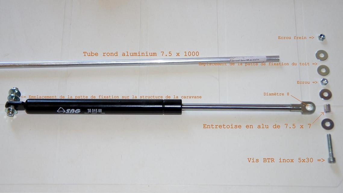

Ce ne sont pas tout à fait les bonnes fixations: C'est une chape à oeil soudé sur le corp du vérin et une visé au bout de la tige au lieu d'une fourche à chaque extrémité. Mais la fixation est facilement adaptable aux supports d'origine.
Je viens de faire une photo pour expliquer ma façon d'adapter la fixation des vérins.
Les pattes de fixation du toit de ma familia sont prévu pour des axes de 5mm de diamètre. Les chapes à oeil des vérins ont un diamètre interieur de 8mm Pour ne pas repercer et risquer de fragiliser les pattes de fixations, j'ai réalisé ce montage.
Le tube rond de 7.5 x 1000 et 5 de diamètre interieur a été acheté chez Bricomarché à 1,42 euros. Je ne l'ai trouvé qu'en 1 metre de long... Alors qu'il m'en fallait environ 5,6cm (8 entretoises de 7mm environ). Je trouverai bien une utilité pour le reste un de ces jours... :-/ Avec ce tube, j'ai fait 8 entretoises, 2 par vérin, d'environ 7mm de long. Cela me permet d'avoir un jeu axial nécéssaire car les pattes de fixations ne semblent pas toutes bien alignées.
J'ai choisis les vis BTR, au départ parce que ce sont les premières que j'ai trouvé chez moi :-D . Puis j'ai pensé à mettre la tête de ces vis coté toile de toit pour ne pas risquer de faire des accros avec le filletage car les vis BTR de 5x30 sont une peu trop longue. Mais par 20 elles seraient trop courte je pense...

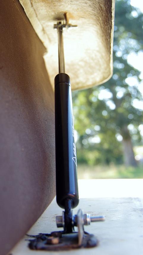

fixation vérin 2.jpg (56.49 Kio) Vu 37183 fois
Désolé pour la qualité de cette dernière photo, elle a été faite à bout de bras et plus de batterie pour en faire une autre :/

Bonjour et merci pour les détails en photos du montage simple , claire & précis

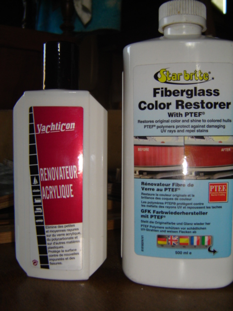

Chez le même fournisseur, j'ai trouvé aussi un rénovateur pour fibre de verre (la réhausse) qui en a bien besoin ainsi qu'un rénovateur pour plexiglas afin de "gommer" les rayures. Ces produits sont prévus pour des bateaux et donc insensibles à l'eau de mer et ultra résistants.
Re: 4 vérins (adaptable) de toit pour 48.10 euros!
Merci de nous faire quelques photos des pulvérisateurs ainsi que de la marque.
Merci également de nous rappeler le fournisseur.

Le nom du fournisseur est : rue de la mer, celui dont on parle depuis le début du post.
Les réf des produits rénovateur fibre de verre et plexiglas sont respectivement :
478002
2211181
Pas de pulvérisateur, mais des produits à appliquer et à frotter.
Sans oublier, de l'huile de coude, mais ça le fournisseur n'en vend pas... ;-)
