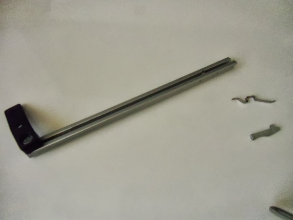

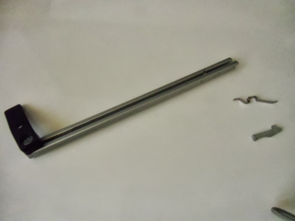

Lors de notre sortie en ouvrant la baie arrière le compas de droite ne cliquait pas comme il fallait :gene: , je l'ai donc demonté et je vous ai fait une photo
Il me semble que les éléments internes sont déboités mais je ne sais plus comment le remonter :hehe:
Merci de votre aide

Argh ! :] ces gamins, quand on ne sait pas on ne touche pas :nonon:
On appelle ça un casse-tête chinois ( Tiens c'est d'actualité !!! :malin1: )

A mon humble avis expérience avec un compas de ma puck il ne fonctionnait pas bien et résultat HS
j' ai acheté des compas Digue similaire en les modifiants je les ai remontées voir les démos d' eribaba le lien est en bas
Une autre astuce regarde le compas qui est en bon état sans la démonter et essai de remonter celui que tu as démonté ;-)

Oui c'est ce que j'ai essayé de faire mais on n'y voit rien :happy1: , j'aimerais bien en acheter une paire neuve au cas ou , quelles dimensions je dois prendre?

ma grand mère avait les mêmes compas sur sa burstner ... j'ai tenté de les bricoler mais j'me souviens plus du montage
il me semble qu'il manque une bille ....

bonsoir.J'ai eu le même problême.J'ai tout supprimé: ressort etc.J'ai ensuite soudé un écrou comme cela ,avec une vis papillon plus de problème.pour info l'entraxe entre articulations est de 245 mm.Cordialement.Michel

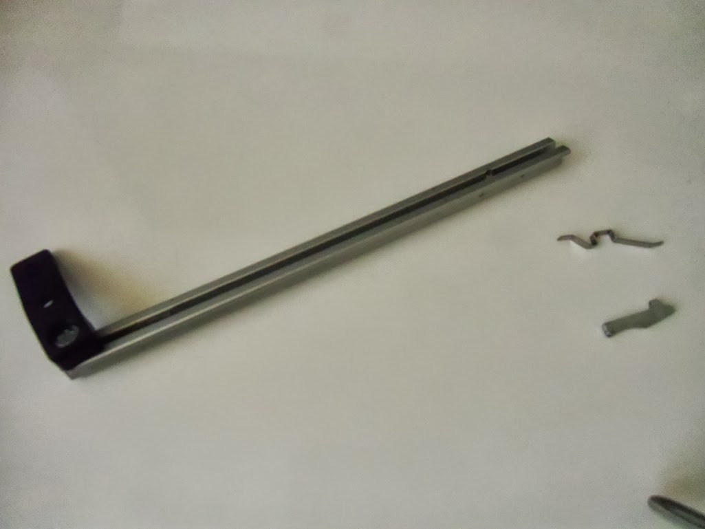

Dams a écrit :Bonjour
Merci de votre aide
Damien
L'autre solution avant de commander est de prendre l'autre compas et de le démonter en prenant des photos numériques (numérote-les).
De toute façon, si tu commandes des compas, ils sont en en vente par deux. [j'en ai changé dernièrement: conseil= tu en prends 1 avec toi et tu l'achètes directement chez un vendeur d'accessoires: il y a toutes sortes de dimensions et... pour une même dimension , il existe plusieurs propositions (différentes fixations)]

Je les ai commande sur le site le prix me semblait correct et les cotes et fixations correspondent
Je vais de toutes manières vous tenir au courant de la résolution de mon problème :super:
Autopsie des compas :mdr3:
Re: Compas de Baie Help
Bon et bien , compas reçus et montés en lieu et place , c'etait bien les 23 cms ! 28 euros livrés chez Loisirs Caravanes .net , les caches et la visserie étaient même fournis :inlove: , c'est comme neuf

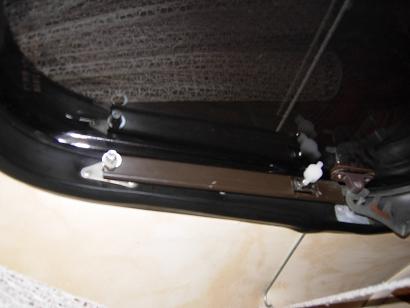

Je dois commander des compas pour ma baie arrière et en lisant ce post j'ai un doute. Loisir caravane me dit que ce sont des 280 et je vois que vous montez tous des 230.
Comment mesurer exactement? Si je mesure de l'axe fixé sur le chassis à l'axe fixé sur la baie en position fermée j'ai bien 280 Par contre la longueur du coulisseau externe mesure environ 240.
Merci de votre aide

Je reviens vers vous car je n'arrive pas à comprendre comment se mesure ce "pu...n de sa.....ie " de compas. J'ai renvoyé les informations comme sur la photo à Loisir caravane, après m'avoir dit que c'était des 280 maintenant ils me disent que c'est des 250.
Avez vous une tite idée :/
