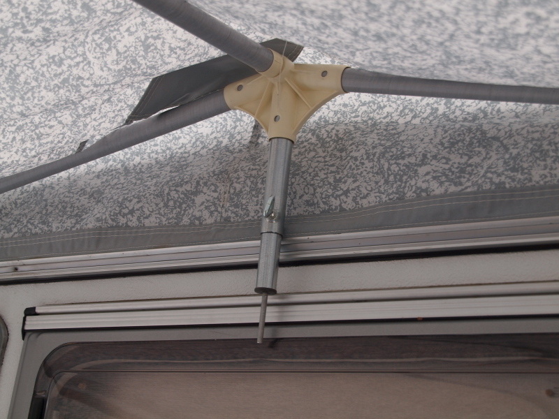

Je tente de monter avant de partir en vacances un auvent nova neuf. Une chose m'interpelle !!!
Comment ancrer les barres latérales et l’élément vertical central. Les pièces plastique livrées paraissent ne pas correspondre à la Triton 98. Si je les fixe à la caravane, les barres obliques sont gênées par le rail et n'atteignent pas le crochet... Et l'élément vertical central ?????

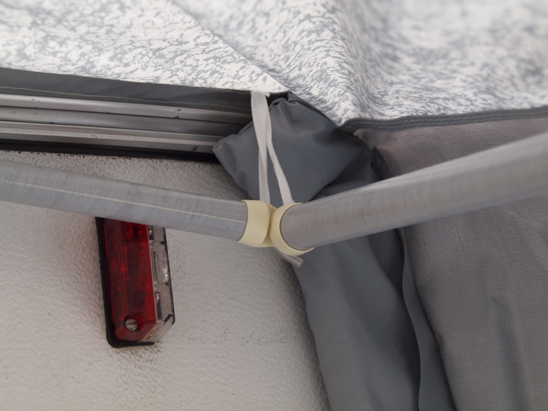

Les crochets situés en bout de tes tubes horizontaux ou perpendiculaires droite et gauche ( ta photo 2 ) viennent se placer sur les pontets métalliques que tu dois avoir d'origine sur ton
comme sur les photos ci dessous
pontet arrière
pontet avant

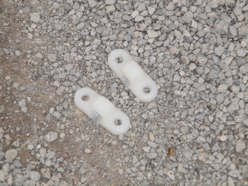

le téton de l'élément central vertical, celui de ta dernière photo doit se placer à l'intérieur d'un pontet plastique ( ta photo 3 ) que tu dois fixer au rail central à l'aide de 2 vis acier ( avec du point d'étanchéité ) à mi distance entre les 2 pontets d'origine.

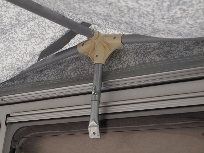

Pour soutenir ta faitière
La palette se place dans le rail

Merci Oscar,
Pas de pontet sur le rail de ma Triton !!
Je vais donc visser ceux en plastique livrés avec l'auvent... J'espère que c'est du costaud et que cela tient bien dans ce rail...

Re: Montage Auvent clairval nova sur Triton
forumeribatouring a écrit :Bonsoir,
Merci cher administrateur...
Je passe donc en force sous le jonc de la toile ? Je tente demain... Je dois m'entraîner pour les vacances qui enfin approchent.
Gaspe, j'ai oublié que certains rentraient !
Claude.

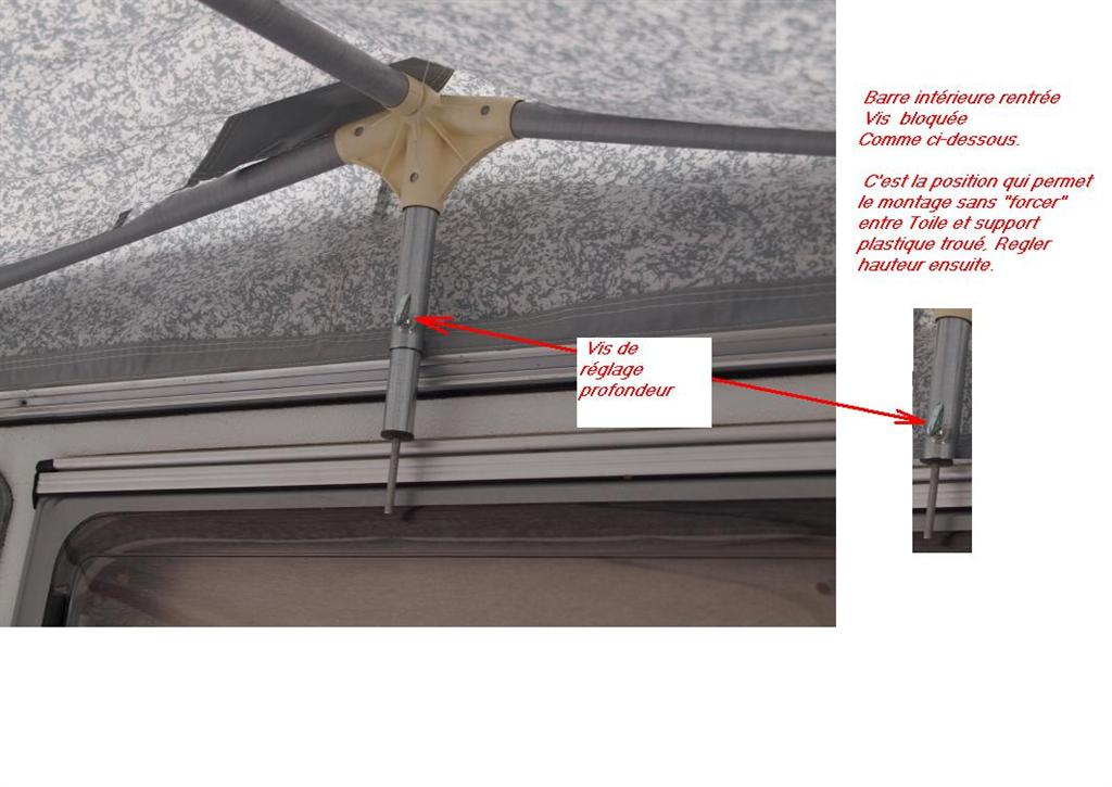

- Messages : 8348
Non, là ou il y a le couvre vis ou galonMyco a écrit :forumeribatouring a écrit :Bonsoir,
06.08.33.15.40- moonarise
- Messages : 3844
- prénom : Claude
- Localisation : Cantal
- Copie de PC197468 (Large).JPG (90.45 Kio) Vu 11780 fois

Merci à tous,
Néanmoins, encore une question bête... Puisque je dois fixer mes deux pontets plastique sous le rail du jonc, de quelle distance dois-je les espacer ?? D'une couture à l'autre, le long du jonc, il y a 315 cm. Si je veux laisser retomber un peu de toile au-delà de la barre latérale, il me semble que 300 cm pourraient coller.
A vos mètres !!!
Merci encore.
Eribamicalement.
Claude.
Tu fixes celui du milieu...Là pas de problème et tu ajustes les deux autres avec... L'armature coté caravane concernée en place et la toile d'auvent ensuite positionnée...C'est à mon avis la meilleure façon de tracer des repères pour percer et ne pas faire de boulette (sachant que quelques 2 ou 3 mm supplémentaires de chaque coté compenseront le peu d'élasticité de la toile afin qu'elle soit bien tendue...
