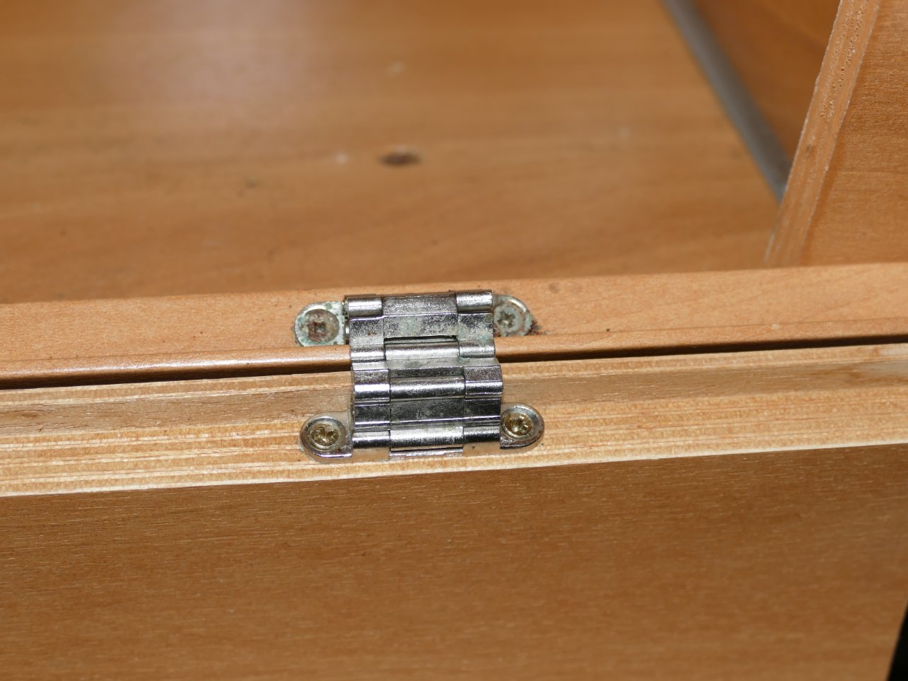

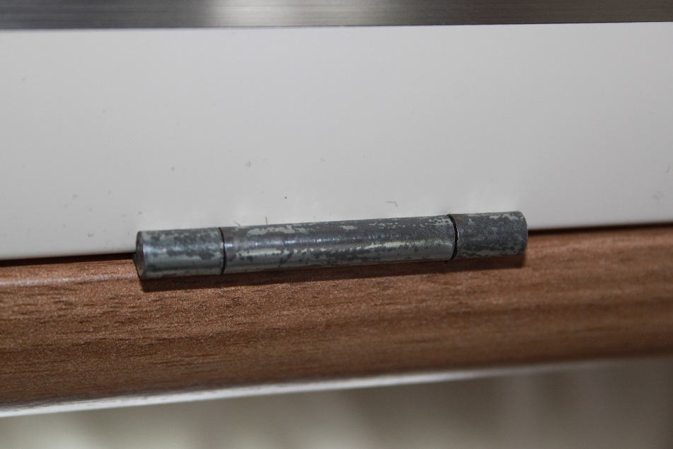

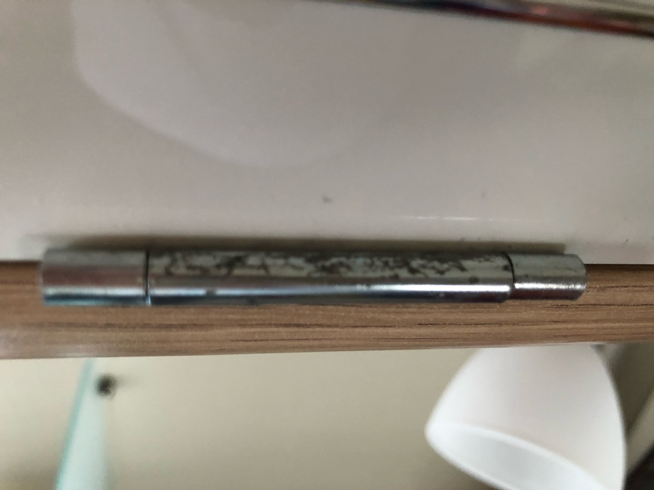

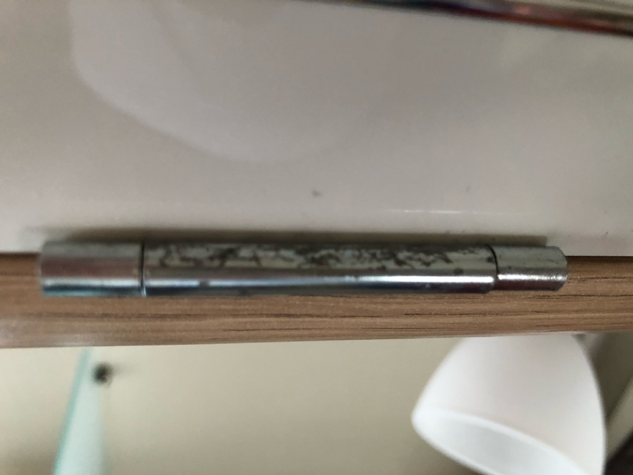

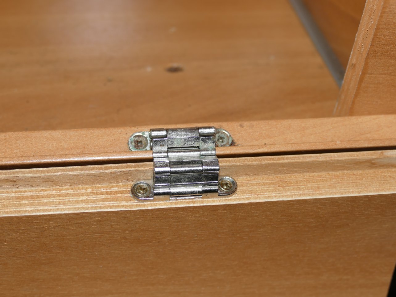

bonsoir,
nous avons une eriba triton 430 silver edition de juin 2016
au bout d'un an les charnières intérieures de la porte et des placards sont oxydés
d'autres parmi vous ont ils eu des problèmes?
des idées de solution?
nous avons contacté le magasin où elle a été achetée mais rien pour l'instant.
merci d'avance
exemple de charnière oxydée
IMG_8823 2.jpg (113.02 Kio) Vu 24872 fois
Messages : 12112
Re: charniere de placard
Nous avons une FEY de 2009, rien de tout cela, je me pose la question, l'air Breton ? (salé). Elle couche dehors ?

Restée chez le CC dehors fermée? près de la mer ? si oui, c'est peut-être le PB, c'est la première fois que l'on signale ce Hic :o

Achetée en juin 2016, cette caravane est toujours sous garantie. Le concessionnaire doit assurer l'échange des charnières concernées.
Personnellement je le relancerai en lui laissant un délai de quelques jours et si pas de réponse envoi d'un courrier recommandé avec accusé de réception.
: Vieux :
:-/ C'est ce que je ferais aussi, Jean! à la place de bretonvoyage sans prénom...
Maintenant, à l'heure du mobilier industriel...Je ne trouve pas si choquant ces traces de rouille sur charnière...C'est "tendance" :happy1:

Bonjour je relance un peu ce sujet car nous avons le même problème avec une 420 de 2019 et au bout d un an elles sont toutes oxydées....
Re: Charnière de placard
Et la garantie ? Il existe une garantie exceptionnelle pour ce genre de mésaventure.
Voir avec le concessionnaire ou si pas possible, directement avec le constructeur .
Courrier, avec photos à l'appuis et visite lors d'un salon , celui du Bourget par exemple !
Messages : 12112
:hello: + 1 Avec Alain c'est inadmissible, la notre est de 2009 et no PB. C'est un pb de qualité matériaux, à HYMER /ERIBA de prendre sous garantie.
Toute garantie est de 2 ans.
Un petit tour dans un salon, s'il faut élever la VOIX ça fonctionne.
Les miennes sont de 1998 et comme neuves :super: Il faut donc râler car au prix qu'ils vendent leur caravane on peut exiger une certaine qualité

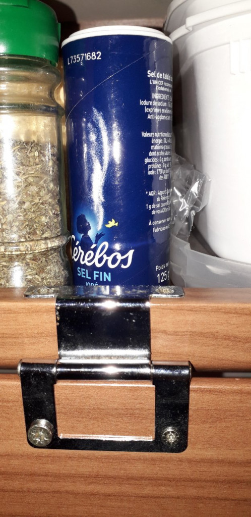

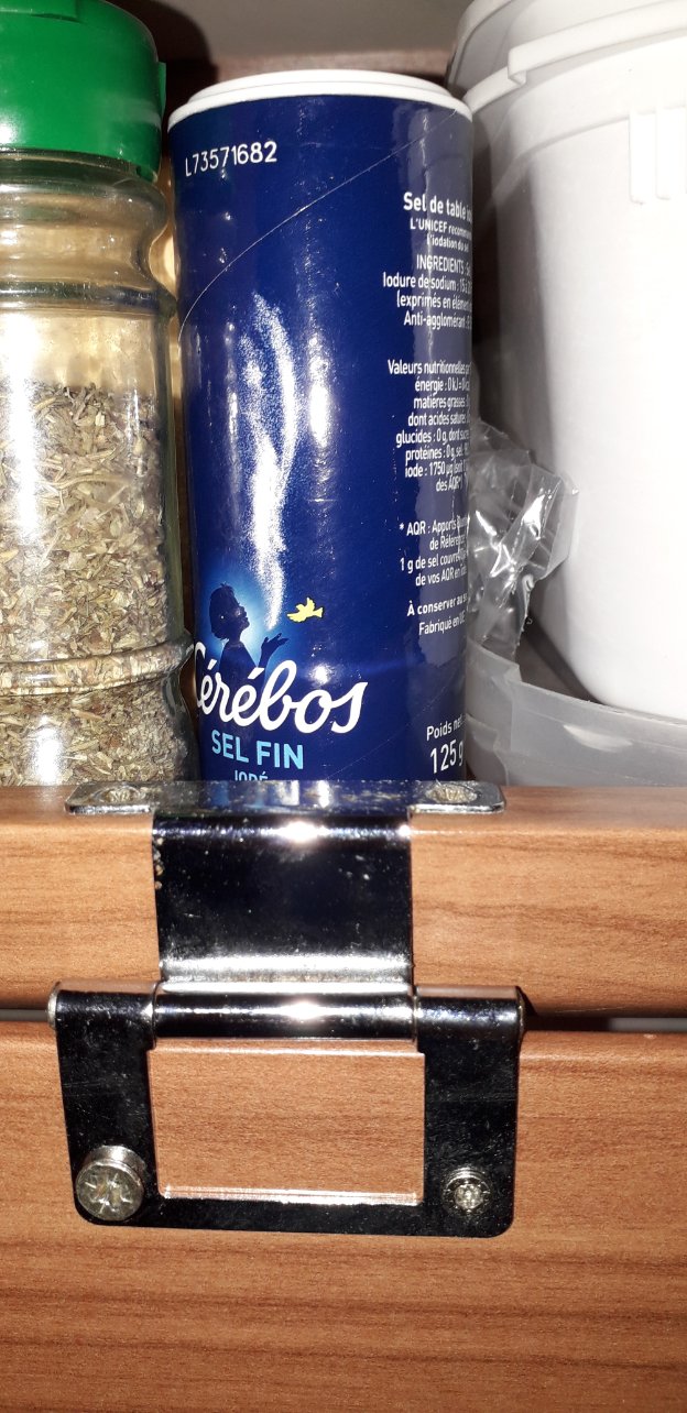

Nous, on a remarqué que celles qui rouillaient étaient celles où l'on mettait le sel, depuis nous avons changé de place la salière !! :(

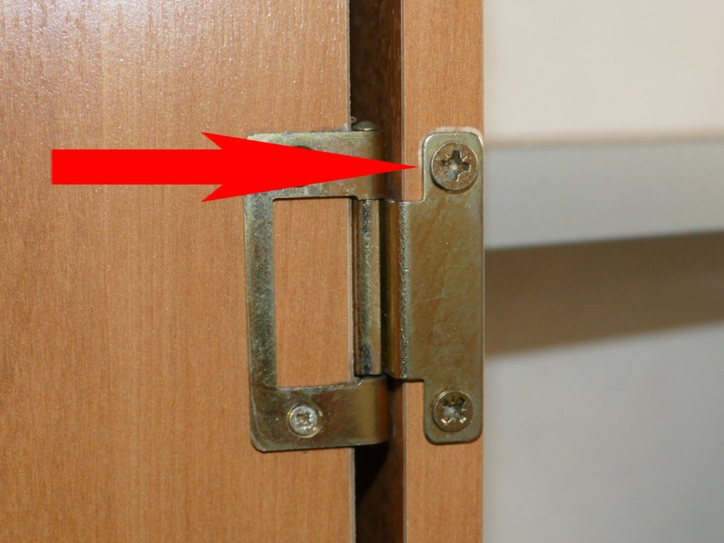

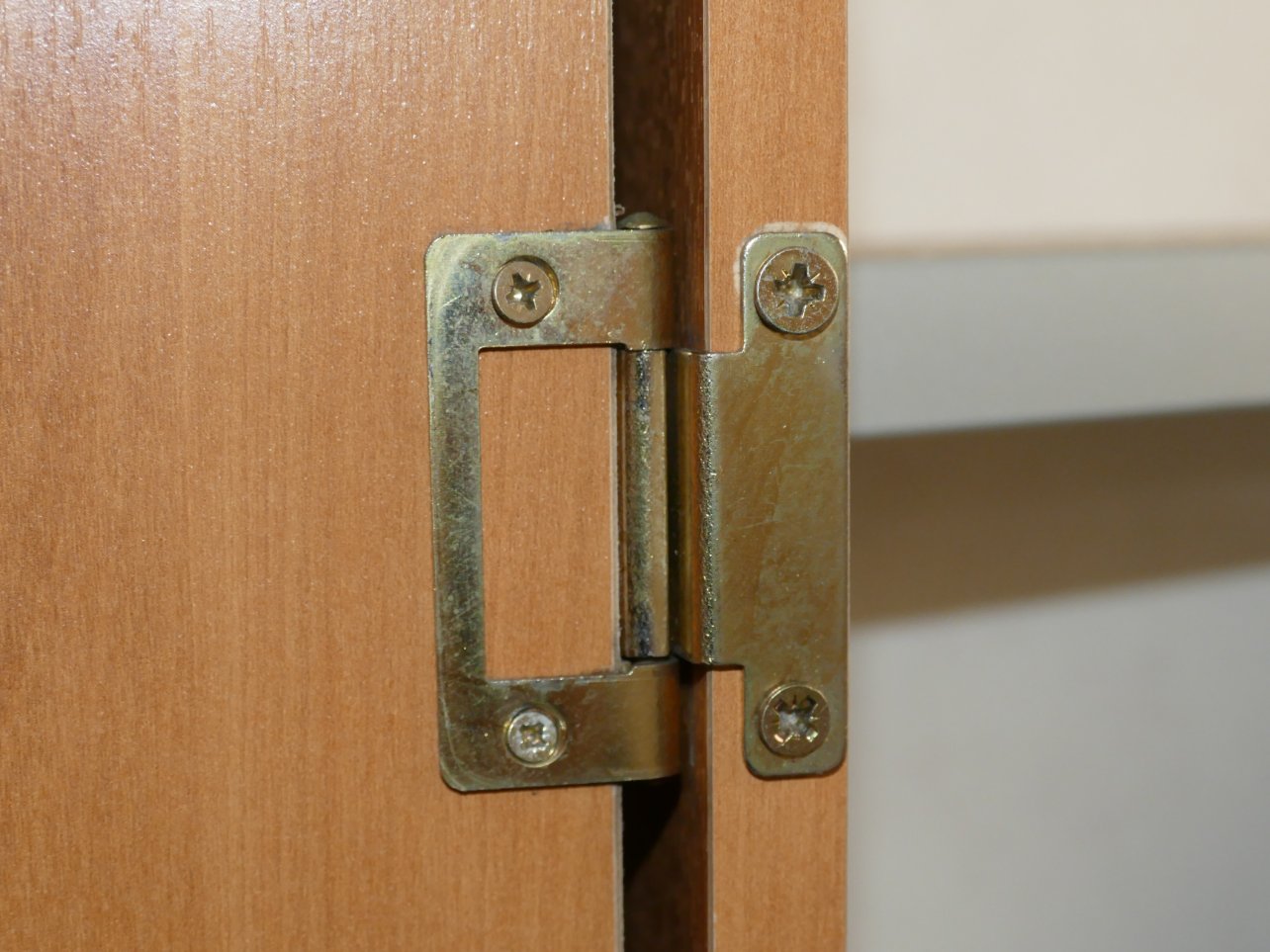

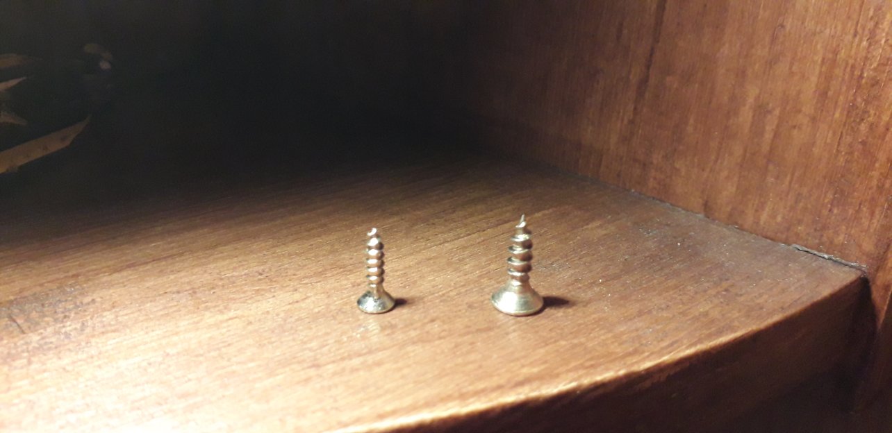

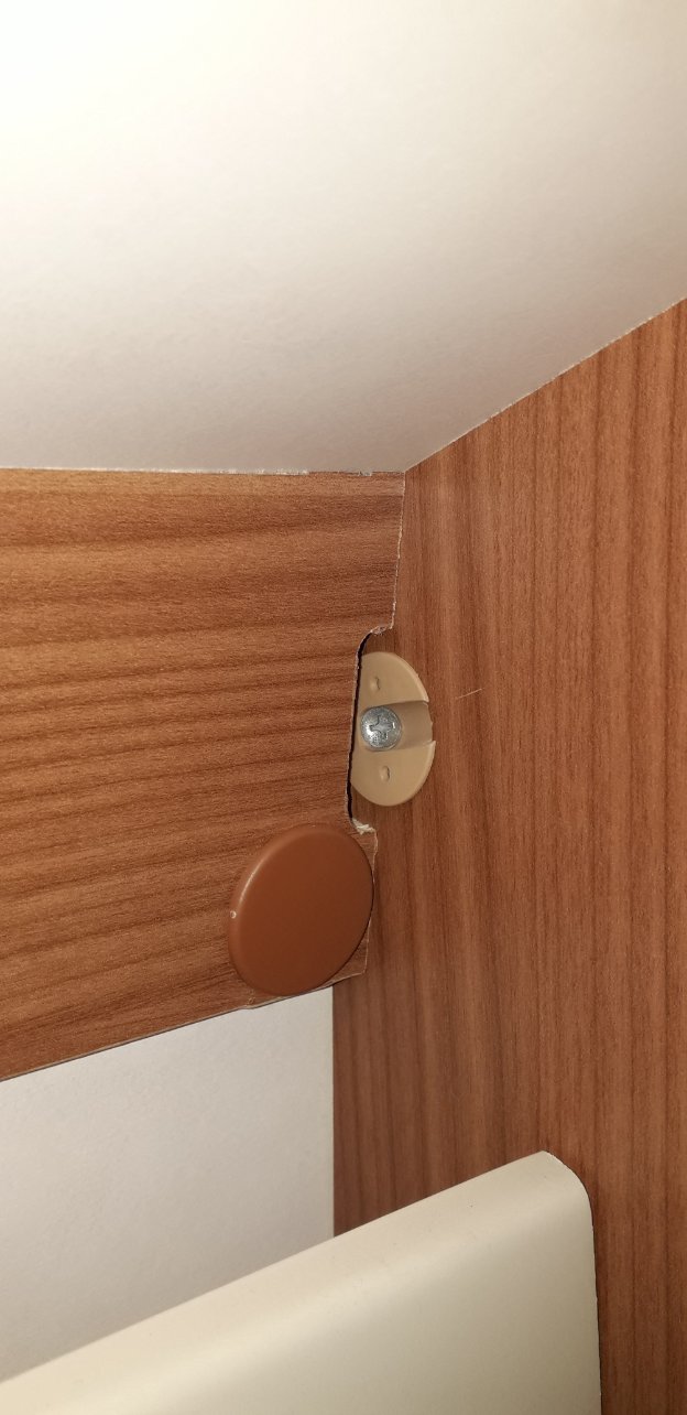

:hello: Comme je disais plus haut, vérification de toutes les vis et autres écrous, dimanche chargé :happy1:

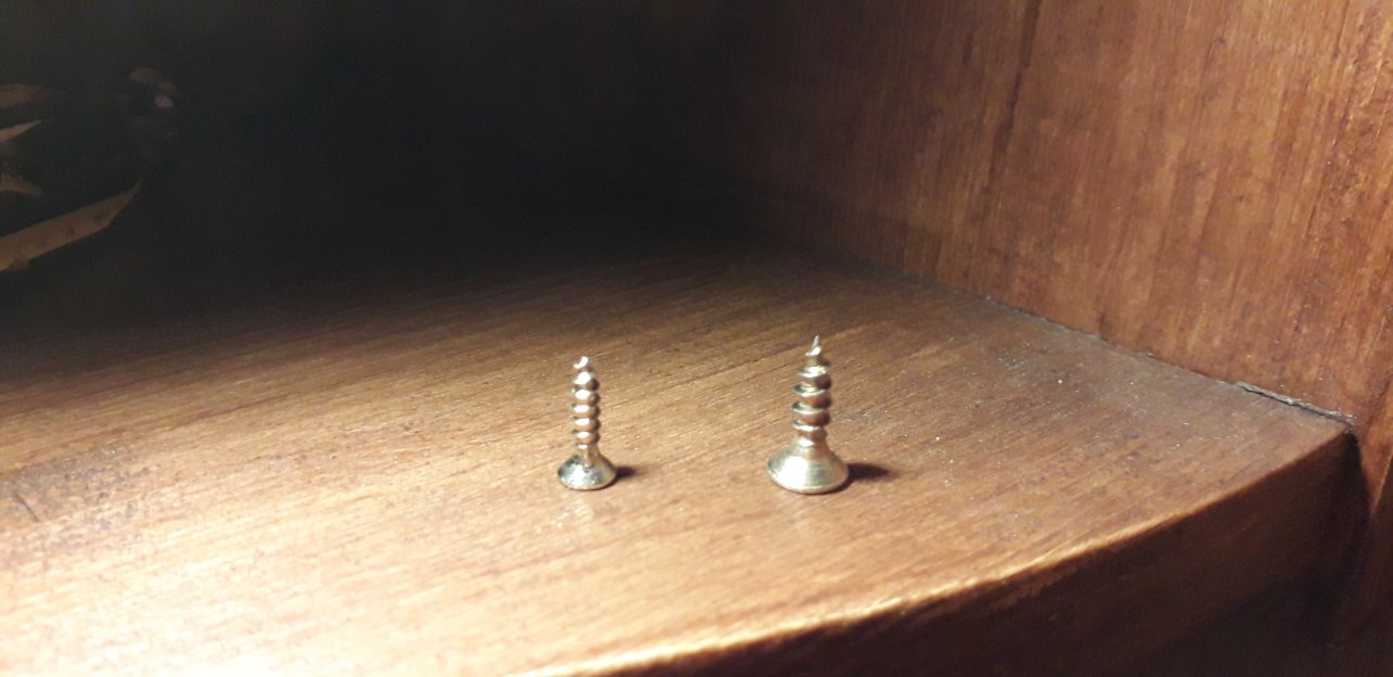

Charnières, portes et placards, j'ai changé les vis torx des abattants par des 3 et demie 15 cruciforme, une sur deux, ( photos)
Vérification serrage de toutes les cassettes stores/moustiquaires
Vérification serrage des fixations structures ossature, meuble cuisine, meuble SdB (photos), fixation rails dînette.
Vérification serrage vis encadrement profil porte, charnières porte;
Vérification serrage de toutes les vis extérieures parois,portillon, feux, prises etc etc
Vérification serrage support omnistore

Vis fixations structures meuble cuisine, SdB / ossature caravane , ça vaut le coup de vérifier.

C est mon futur job remplacer toutes ces vis bien trop fines sur ma 310/2015 par du 3,5/15. et peut être même mettre une petite chaînette pour tenir la porte à 90°.

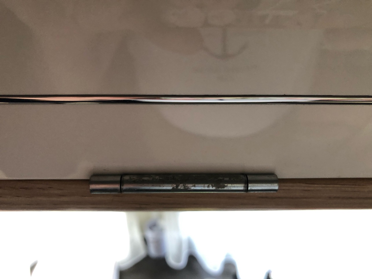

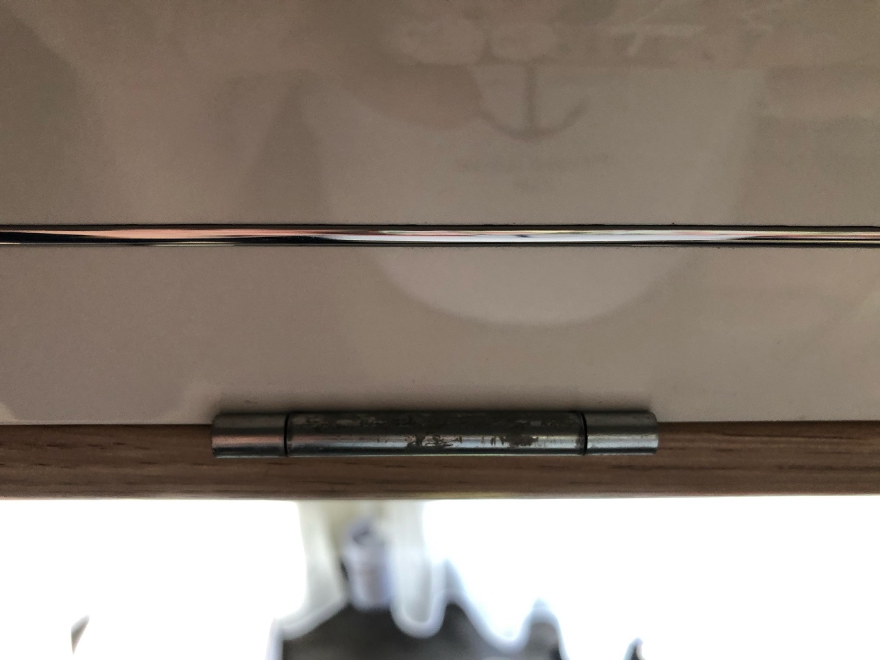

Bonjour. Sur mon ERIBA 310 de 2018, je rencontre aussi un problème d’oxydation sur les charnières des placards. J'ai déjà fait fonctionner la garantie une fois. Même celles qui ont été remplacées s’oxydent à nouveau. Je souhaiterais donc les changer pour un modèle en inox. Est-ce que vous auriez un site de référence pour acheter ce type de charnière ? Merci.

Charnière inox marine... Google est ton ami ! ;-)

Messages : 21108
Voilà exactement ce qu'il ne faut pas faire.......
Sel placard.jpg (122.04 Kio) Vu 16149 fois
A mettre loin des charnières, maintenant nous il est dans le placard sous évier.

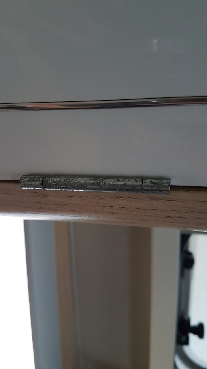

Sur ma 542 de 2019 j’ai également l’ensemble de mes charnières qui sont oxydées, mail à Eriba/Hymer par l.intermédiaire de mon concessionnaire qui met gracieusement a ma disposition les 25 charnières!! Je dois me charger du remplacement et je souhaite votre avis à savoir s.il faut des vis un peu plus importantes / mettre un peu de colle dans les anciens trous ???
Merci de votre retour

Vérifies tes vis de charnières et au besoin changes par des TROIS et DEMI / VINGT CINQ pour la partie dormant et TROIS ET DEMI / DOUZE pour la partie ouvrant, portes et placards, c'est plus mieux bien.
Tu pourrais mettre du sikaflex 221 dans les trous mais au risque de ne pas pouvoir les retirer pour une raison X ;-)
Remplis tes trous avec une colle à bois blanche (vinylique) mais y une allumette pour combler et visse ta charnière.

Je suis étonné que le concessionnaire ne fasse pas le boulot ! ! 8| C'est pourtant son travail :nonon:
En 2016 le concessionnaire Eriba a changé les charnière sur la 530 de 2012, en garantie. voir là:
viewtopic.php?p=168472#p168472
Ce qui ne m'a pas empêché de les refaire en 2019 ! :/ :-/
Patt

Merci à tous de vos réponses mais c'est quand même anormal que toutes mes charnières soient oxydées en 2 ans et demi ! Hymer/Eriba a été réactif mais il doit connaître ce problème.
Cordialement.

Charnières de 540 2009 . Pas d'oxydation, juste un resserrage à l'occasion. Vis de porte de toilettes à changer, plus longues, un peu plus grosses. Faut dire que la porte s'est ouverte plusieurs fois en roulant. Même après réglage du verrouillage. Donc ajout d'un verrou, plus de problème !
Pour la rouille de vos charnières, un peu de Rustol peut faire l'affaire aussi.
Pour les vis qui ne tiennent plus on peut aussi mettre un morceau de collier Colson .
Messages : 21108
Attention quand même à ce que la tête de vis, plus grosse, ne dépasse pas trop de son logement, car lors de la fermeture, sa copine d'en face viendra forcer dessus..... :(
Messages : 12112
Chef, sur ta photo il n'y a aucun risque, la partie amovible reste en applique, pas contre le chant ferré.
