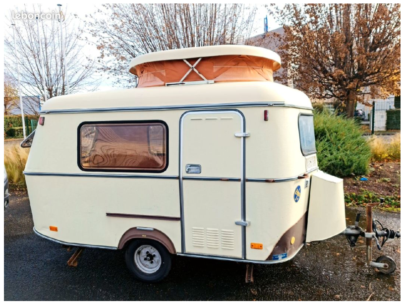

J'attendais donc d'en trouver une dans un état correct, c'est a dire prête à prendre la route même s'il y avait quelques petits travaux à faire, à un prix rentrant dans mon budget et à un endroit où je puisse aller la chercher.
Finalement elle était dans la commune où travaille ma sœur alors elle s'est occupé de la transaction et de son stockage en attendant que je la récupére (c'est a dire ce jeudi, je ne l'ai donc pas encore sous la main).

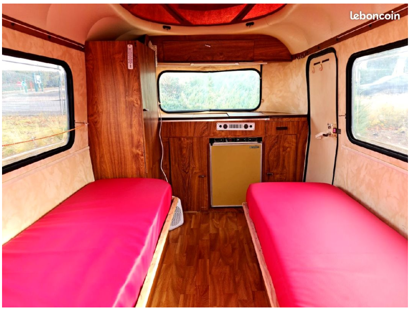

En attendant voici les photos de l'annonce Leboncoin lors de son achat. Je mettrais plus de détails sur le modèle (année etc.) dans le titre du sujet lorsque je l'aurais récupéré
Mon projet étant de la conserver/restaurer au maximum dans son état d'origine (en particulier visuel), tout en la remettant au gout du jour sur certains points (entre autre l'électricité avec un circuit 12v-220v et batterie auxiliaire etc. mais on verra ça en temps voulu).

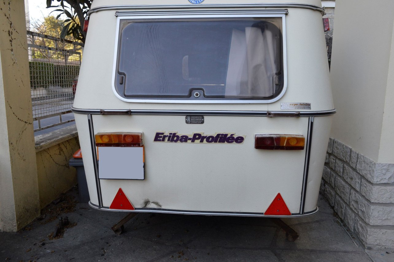

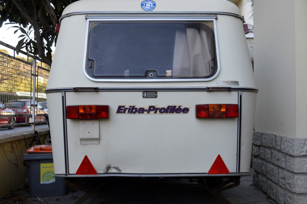

=>Deux pocs à droite : un a l'avant et un derrière le catadioptre (une technique pour les redresser ?)

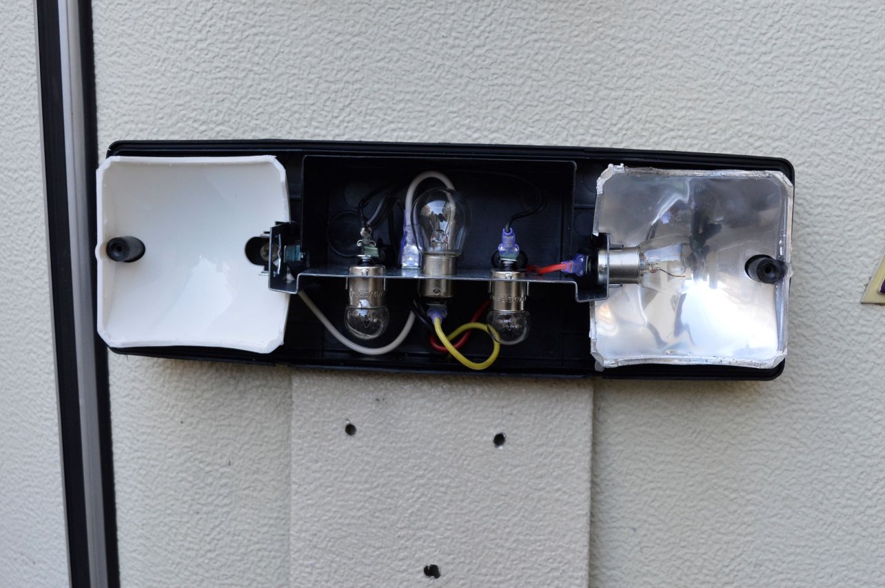

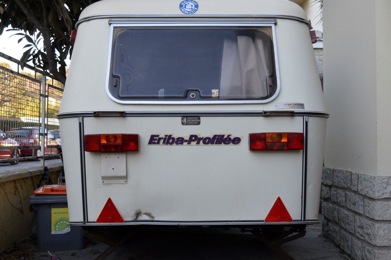

=>Les deux feux arrière à changer (ils sont commandés, j'espère que c'est le bon modèle)

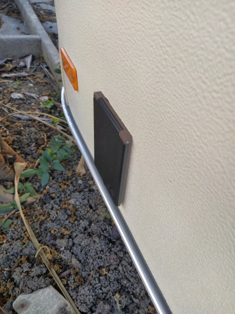

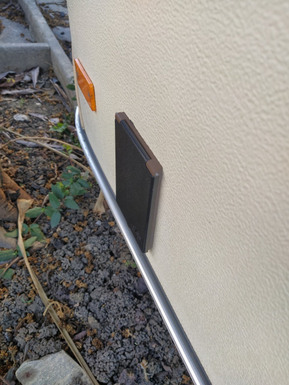

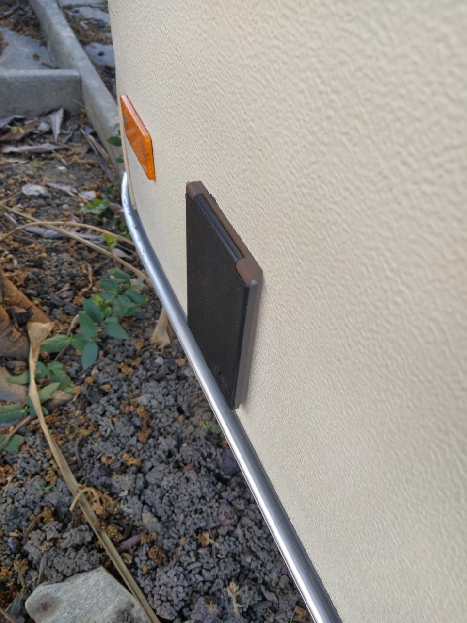

Il te manque la plaque de protection pour la prise électrique extérieure.

Chambord45 a écrit : lun. 27 déc. 2021 14:09 :hello:
Et bienvenu sur ce faux rhum. :super:
Ce genre là :
https://www.roadloisirs.com/fr-FR/couve ... CT1020.htm
https://www.narbonneaccessoires.fr/?gcl ... BbEALw_wcB

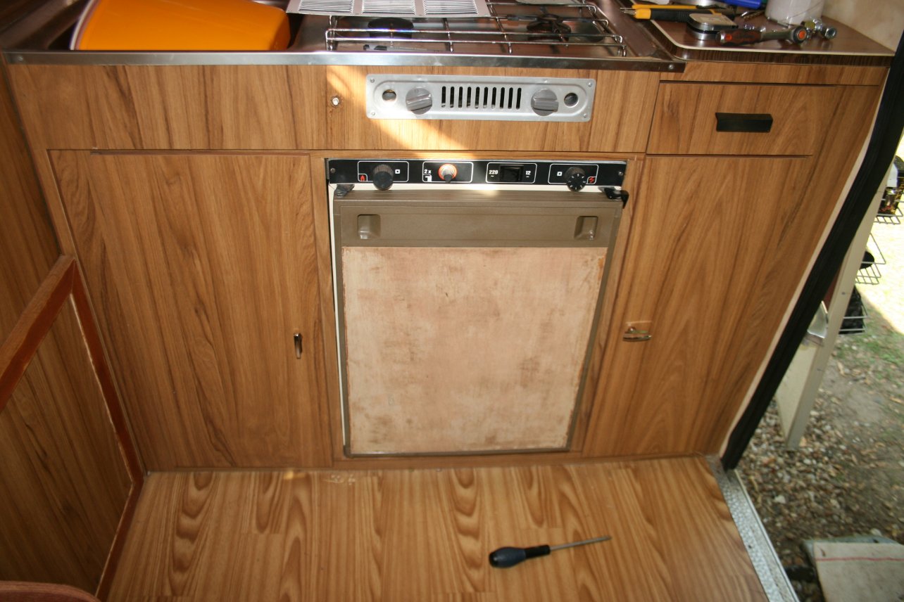

L'intérieur est propre, et les équipements en bon état. Elle a l'air saine : pas de souci d'humidité, ni de mauvaise odeur etc.
Alors le propriétaire m'avait laissé une bouteille de gaz entamée, comme ça j'ai pu tester directement...
Vous pensez qu'il sera possible de la remplacer par une Twinny (pour plus d'autonomie ?)
Alors le gaz fonctionne super bien :D (après avoir trouvé quelle vanne ouvrir :ghee: ).

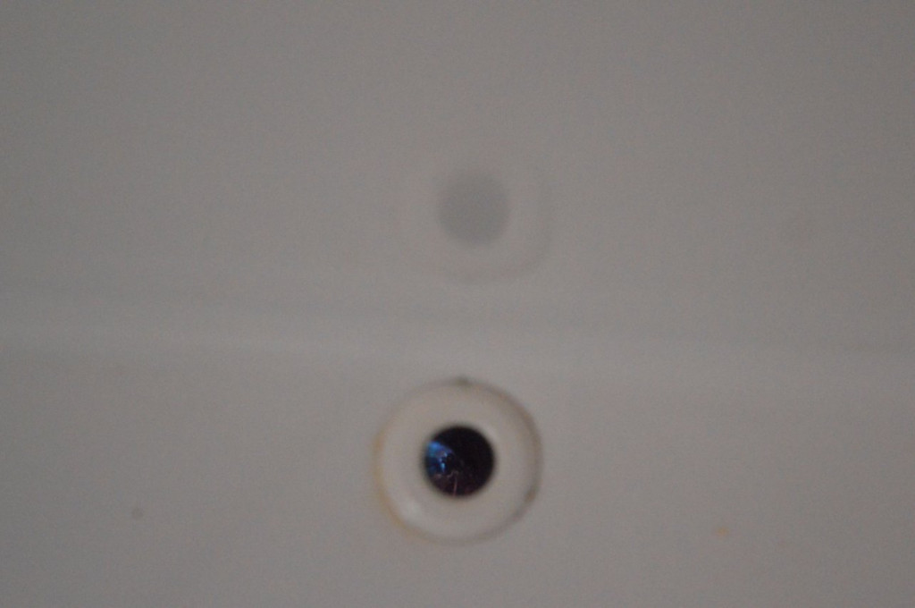

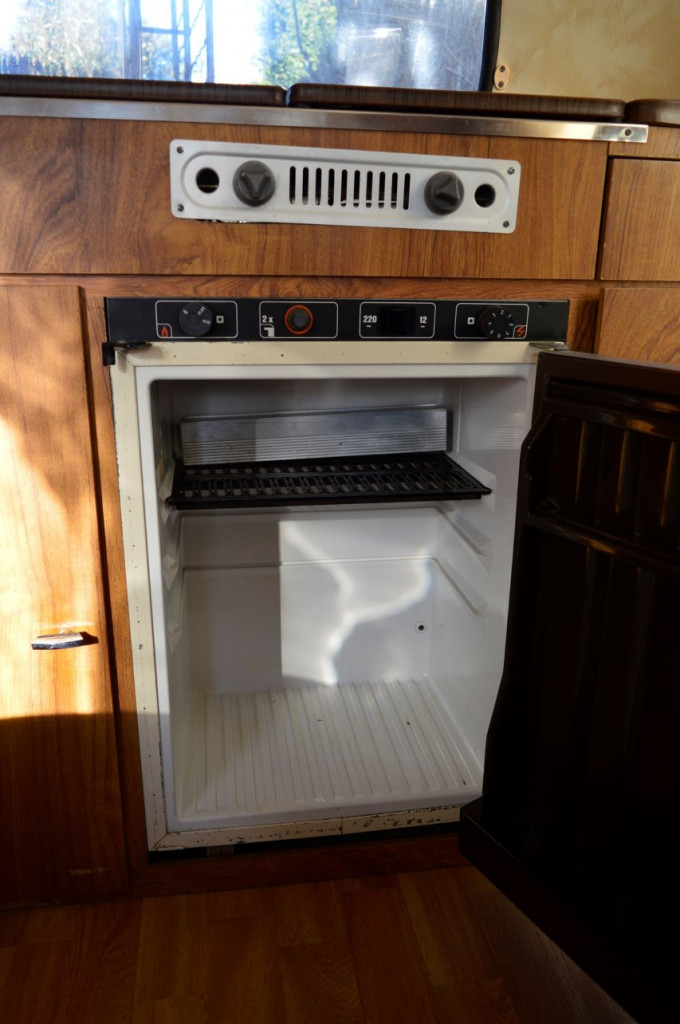

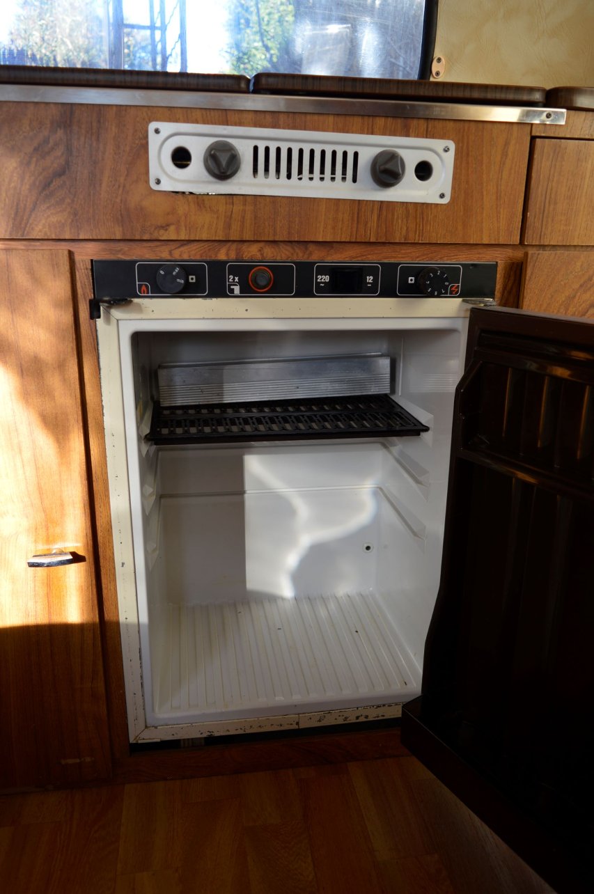

En revanche je n'ai pas réussi à allumer le frigo à absorption :/ Quelqu'un aurait le mode d'emploi ? :gene:

En effet, en fait je me rend compte qu'il ne reste rien du lit d'origine, ce sont des lits qui on étés refaits. Mais ils sont trop petits et inconfortables ! :nonon:
Je vais tout remettre d'origine. Il faudra que je me renseigne sur le lieu où acheter les mousses, les dimensions etc.
Il manque aussi la table. Mais je ne comprends pas comment elle était montée d'origine. Avez-vous une idée ?
Y a pu ka t'inscrire sur la carte,enfin si tu veux :
http://umap.openstreetmap.fr/fr/map/eri ... .326/3.252

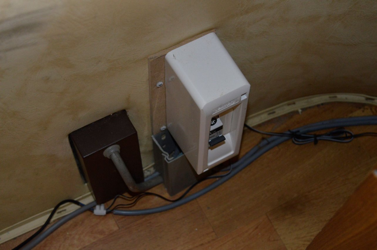

En effet ça fera partie de l'électricité à revoir...

C'est le même réfrigérateur que le mien.
J'ai le mode d'emploi que je peux te faire parvenir par mel.
J'ai juste changer le côté d'ouverture de la porte.
Voir ton MP.

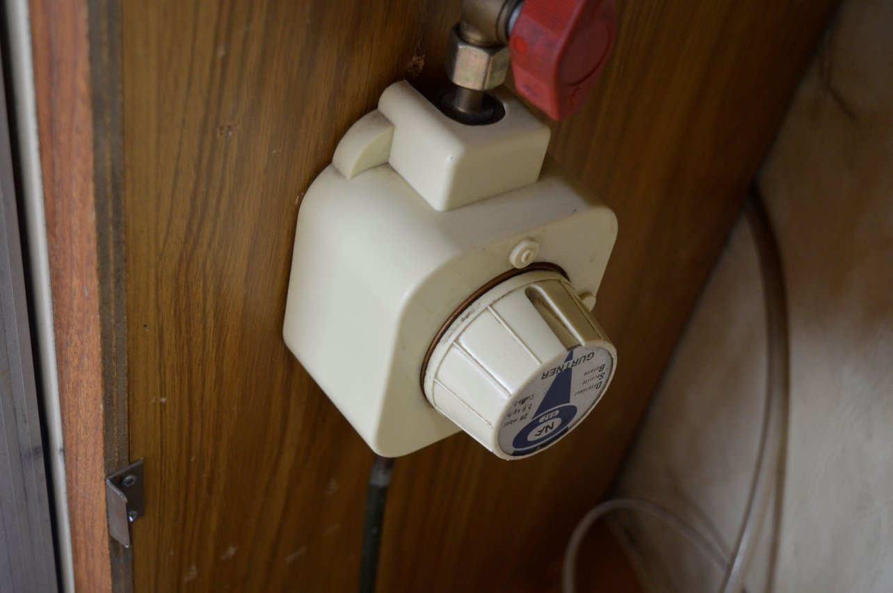

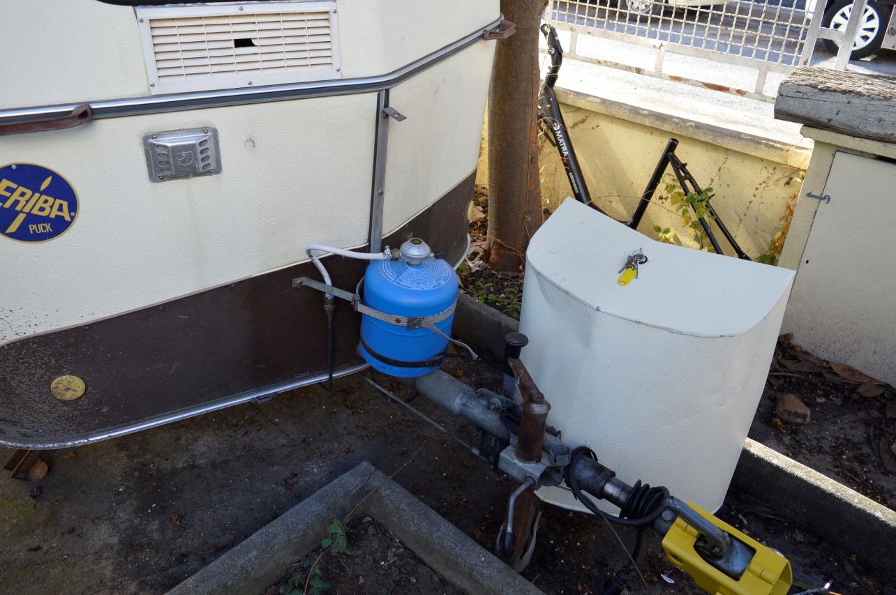

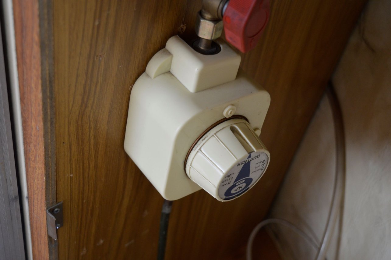

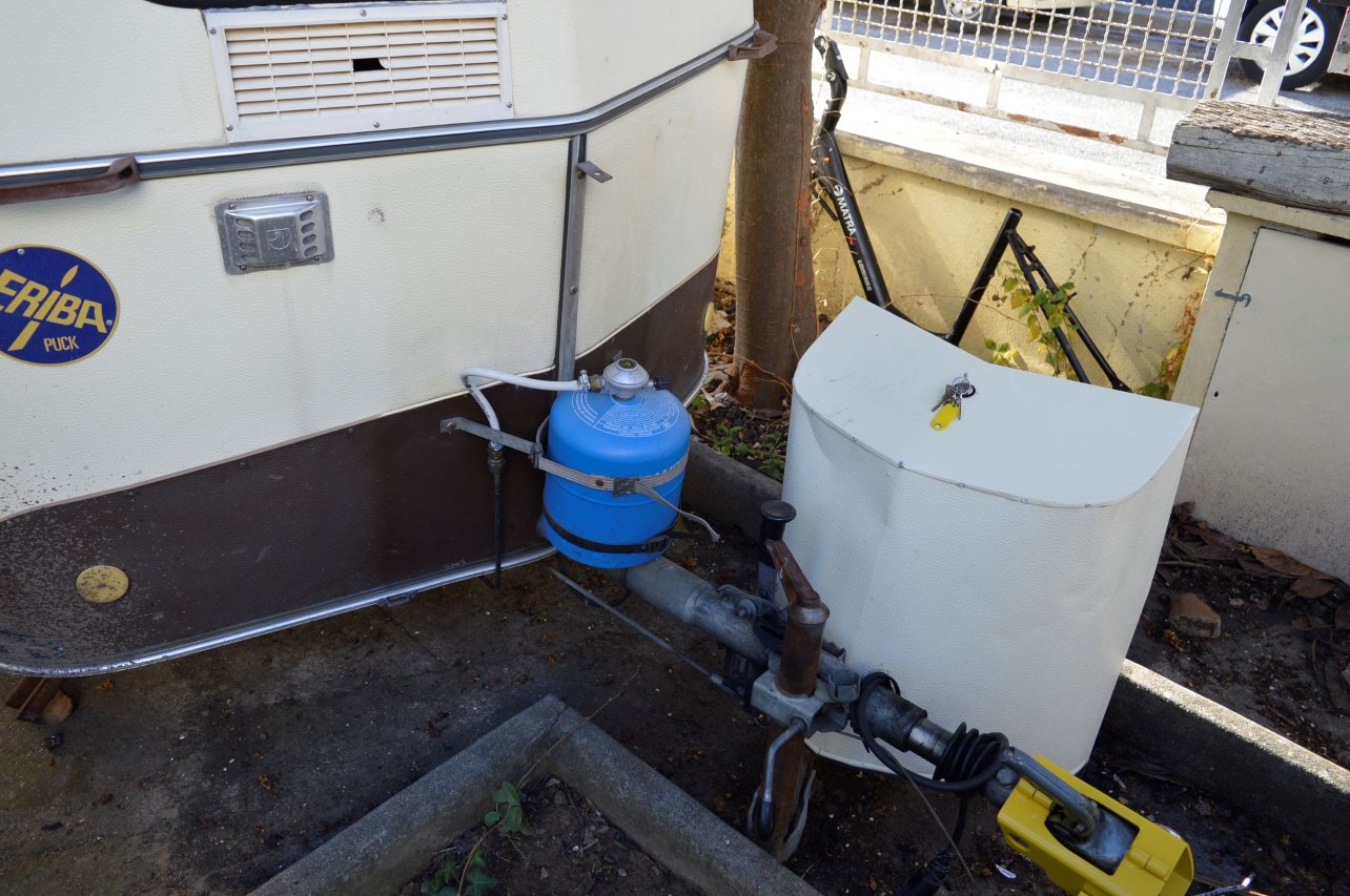

Là tu es équipé en butane, donc pas de camping avec des températures en dessous de 5°, (gaz à l'état liquide et se gazéifie difficilement) car le butane gèle à 0° !!
Le propane résiste jusqu'à - 40°
Si tu passes en Twiny, vérifie que tu as un gros bouton blanc barré de rouge dans le placard sous la cuisine, si oui c'est un détendeur de sécurité, il coupe l'arrivée du gaz en cas de manque de pression amont, (il faut le manœuvrer en cas de changement de bouteille), et coupe aussi en cas de débit trop important en aval, il fonctionne de paire avec un pré-détendeur en sortie de bouteille et non un détendeur.
Schéma propane sur anciennes caravanes :
Bouteille (entre 7 et 12 bars selon température extérieure) > pré-détendeur 1.5 bar > détendeur sécurité > 37 mbar
Schéma propane sur caravanes récentes:
Bouteille > détendeur 37 mbar
Schéma butane:
Bouteille (pression similaire au propane) > détendeur 28 mbar
Noter qu'il existe des détendeurs mixtes à 30 mbar.

En effet je n'avais pas pensé à purger l'air du circuit de gaz (en maintenant le bouton enfoncé 30s avant de l'allumer).
J'ai réussi à l'allumer sans souci :D (détail de la petite lucarne pour voir la flamme) Et je comprends mieux la position mini et maxi sur le bouton.
Je ne sais pas encore s'il fonctionne bien en 12v et 220v (je testerai en m'occupant de la partie électricité et en particulier pour son alimentation en 12v lorsque le moteur de la voiture tourne :super: )

Là tu es équipé en butane [...]
D'accord, je comprends mieux la différence entre les deux :super:
Je suis donc bien sur du butane.
Si je veux passer au propane il faudrait donc que je retire le détendeur intérieur (photo) et mette un détendeur 37mb au niveau de la bouteille de gaz ? ce sera pour plus tard alors, il n'y a rien d'urgent pour ça, je ne compte pas l'utiliser avant le printemps.

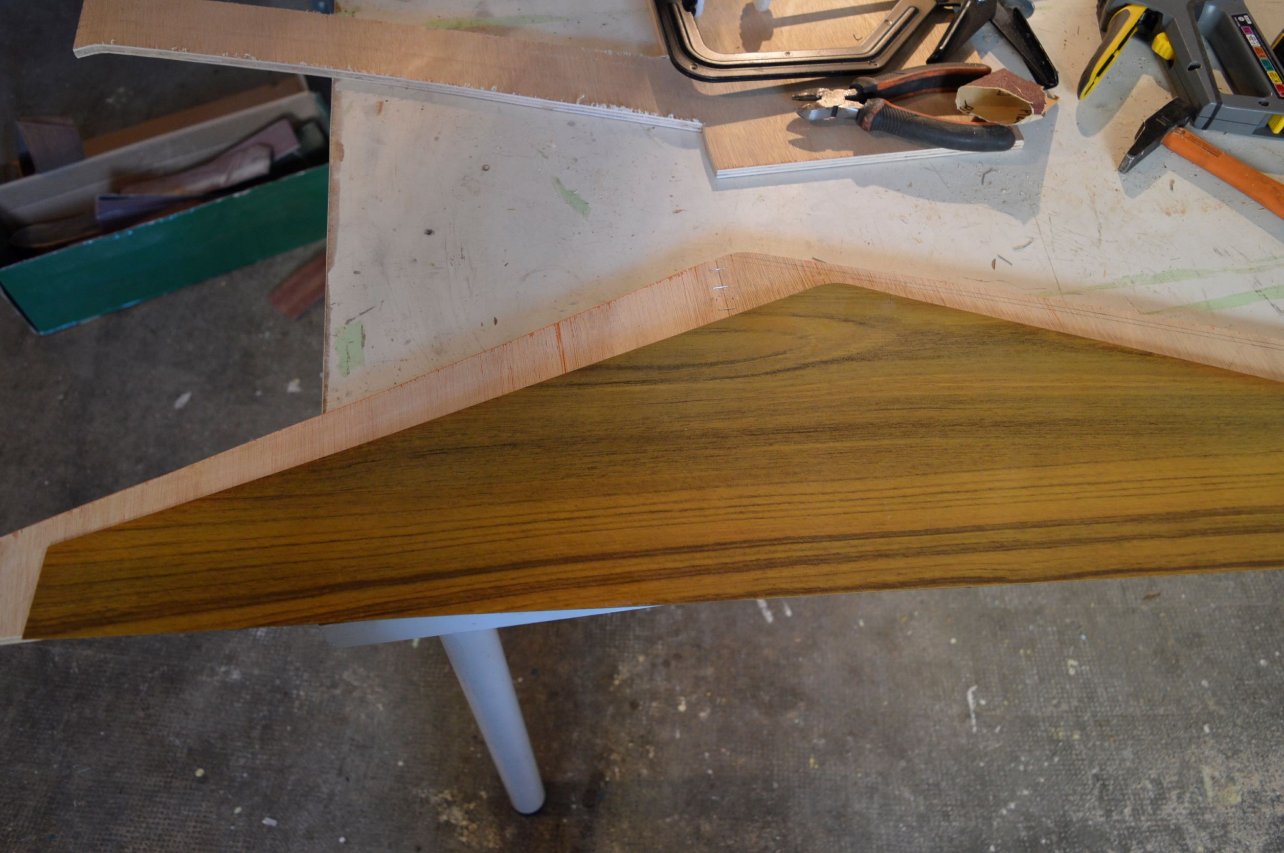

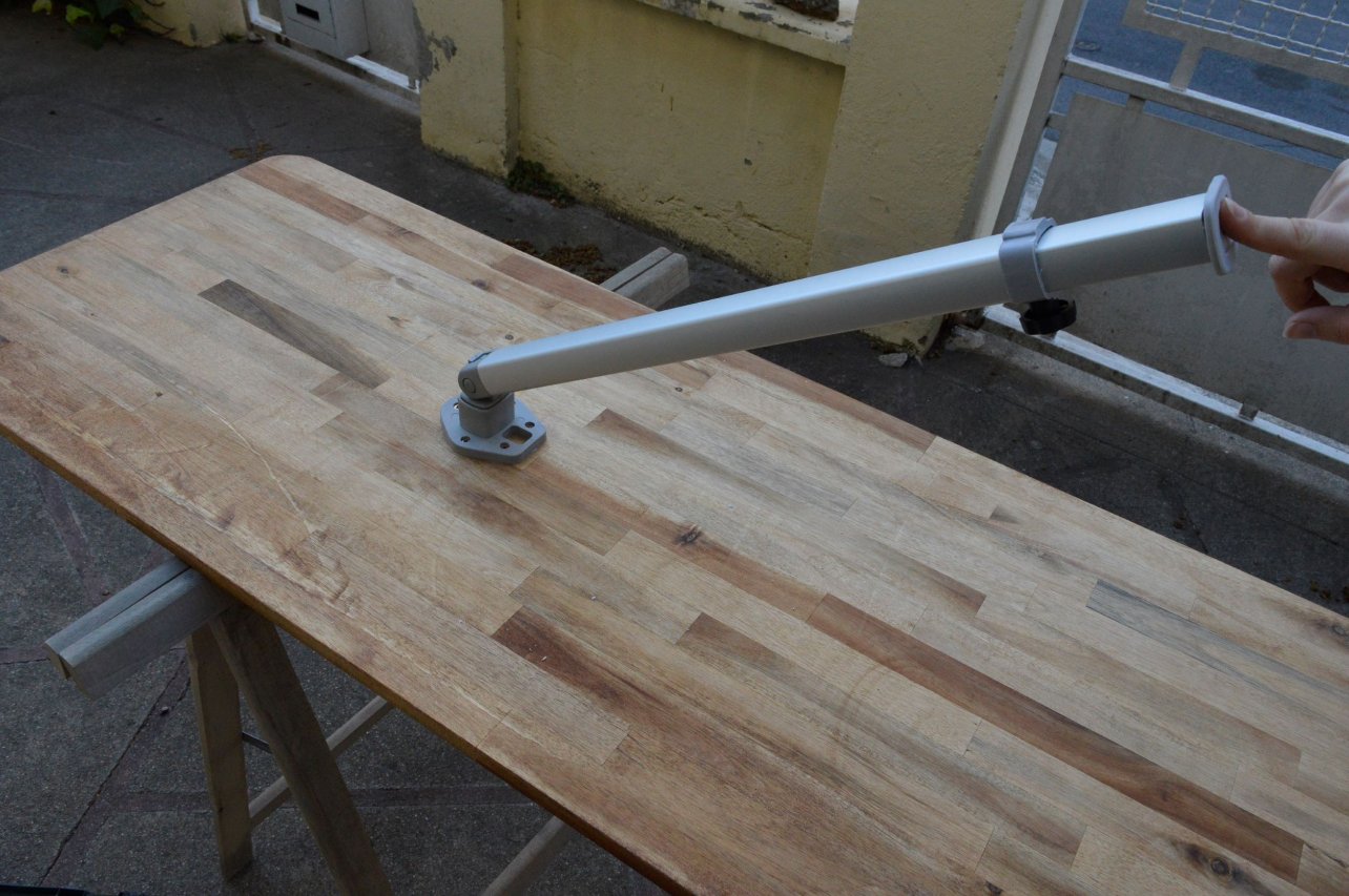

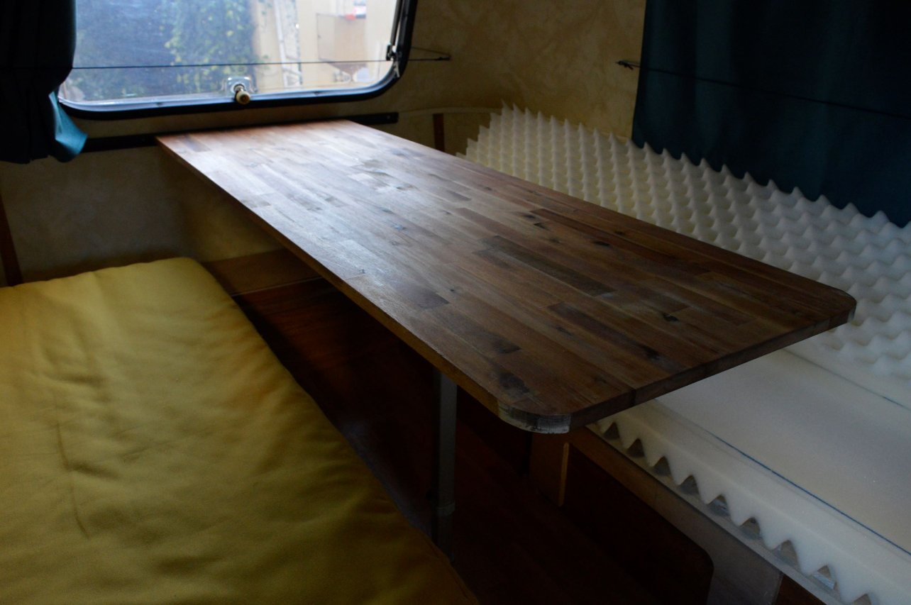

Pour le plateau de la table, je vais prendre du lamellé collé de hêtre (ça donnera un côté chaleureux).
https://www.castorama.fr/panneau-a-plac ... 3_CAFR.prd
Et il ne manquera que le pied, je commanderai ça :
https://www.h2r-equipements.com/systeme ... pique.html

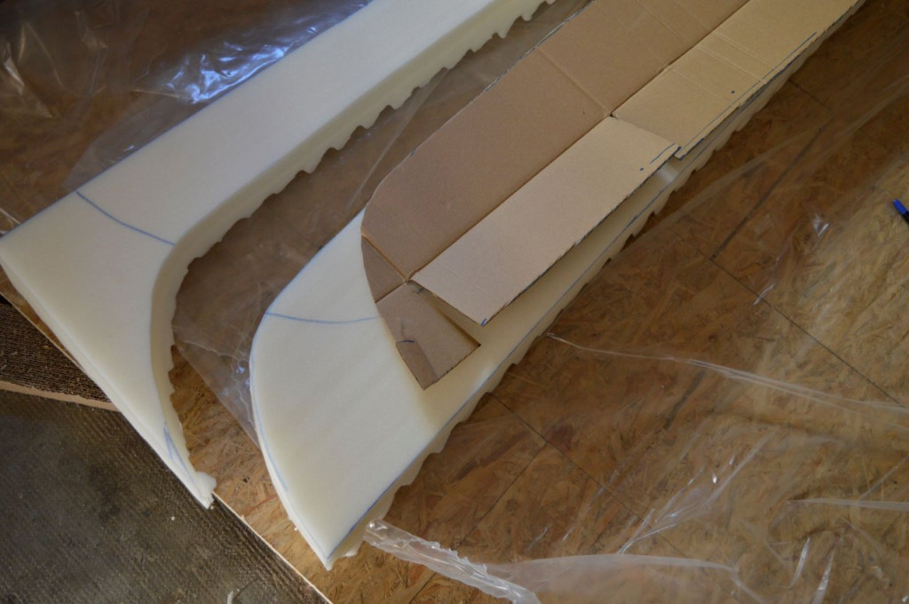

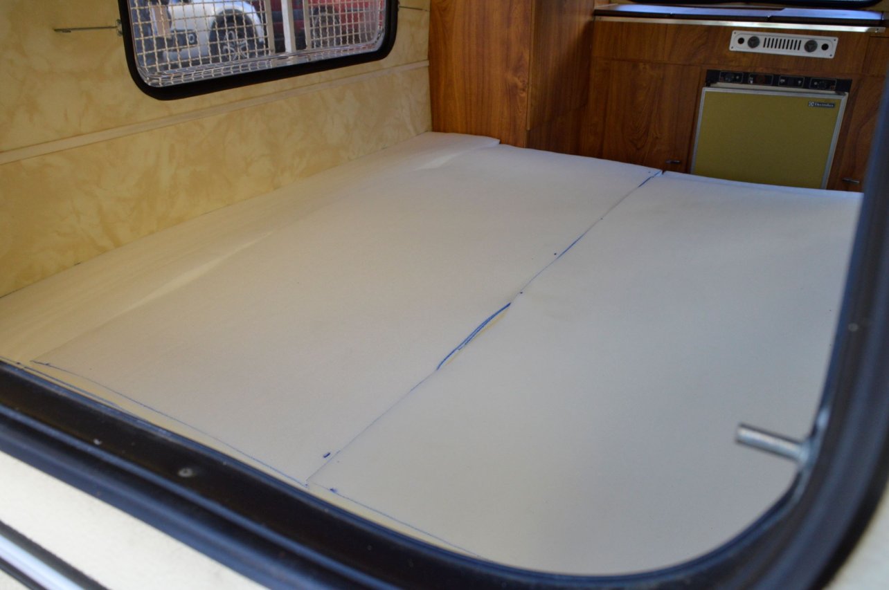

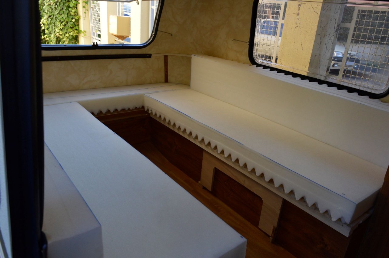

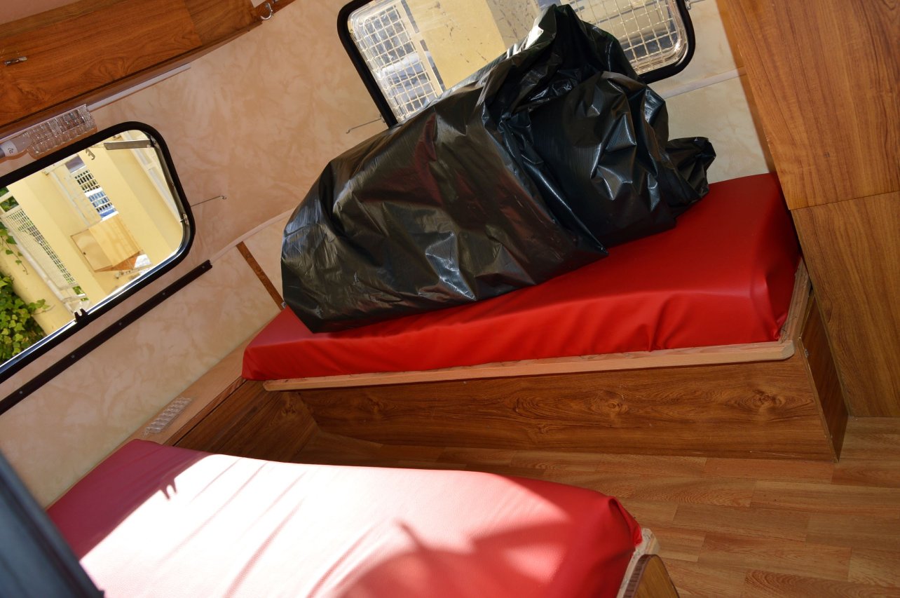

Ensuite passons au lit !
Il y aura 5 pièces à découper :
Les deux assises (51 cm de large x 150 cm de long)
Les deux dossiers (25 cm de large x 150 cm de long)
La pièce en arc de cercle au bout de la caravane (30cm de large x 150cm de long).

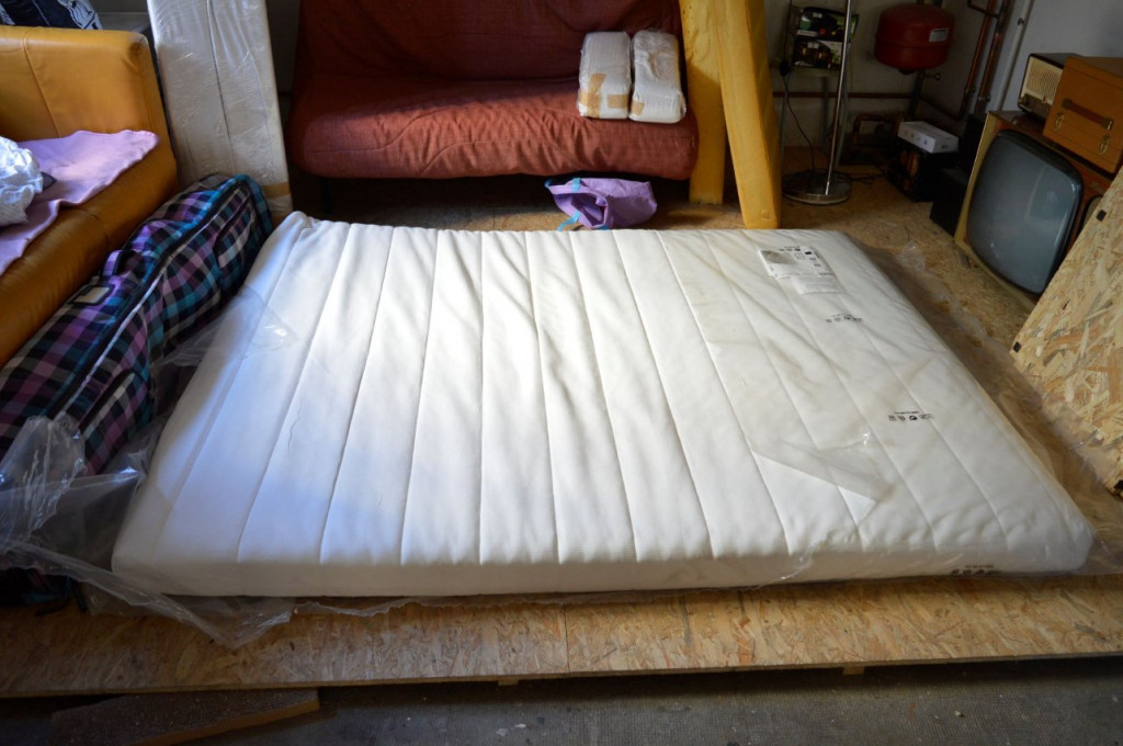

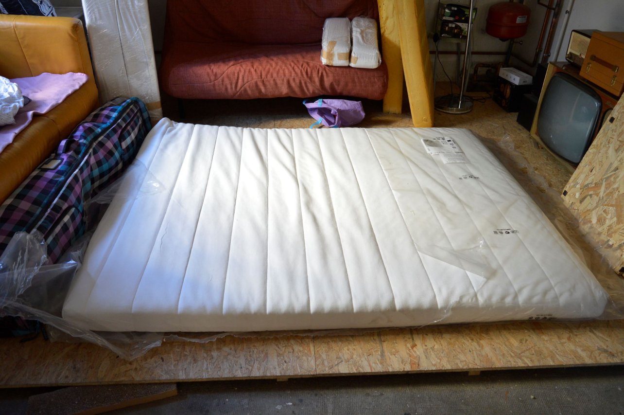

Je pense commander ça (mais j'ai peur que ce soit un peu ferme ? Vous avez d'autres suggestions ?).
Il faudra que je réfléchisse à un joli tissu à utiliser pour faire les housses des mousses (tiens ça rime !). Avez-vous des suggestions ?
https://www.h2r-equipements.com/lit-lit ... chage.html
EDDIT : je prendrais ce matelas que je découperais, pour économiser 60€ :mrgreen:
https://www.ikea.com/fr/fr/p/asvang-mat ... -40481375/

Thibault63 a écrit : sam. 1 janv. 2022 16:54

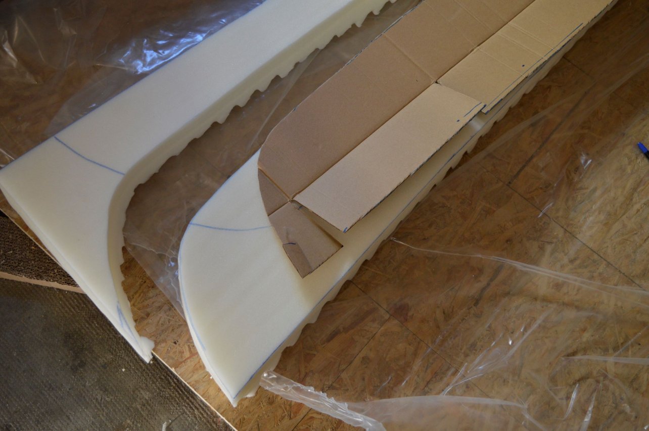

Bonjour, nous avons fait refaire le matelas du lit fixe, les assises et les dossiers de la dînette de notre 530 GT de 2002. Nous sommes passés par Mousse Confort: https://www.mousse-confort-grenoble.fr/. Ce genre d'entreprise existe sur toute la France, à mon avis. Ils ont un show-room, nous avons pu essayer, avoir de vrais conseils de pro. Cette entreprise fait de l'aménagement de véhicule entre autres.
Nous avions donné les mesures et fait un gabarit avec un vieux calendrier carton, pour les arrondis du lit fixe. Nous avons choisi du Bultex HR, fabrication française, que nous avons complétés par un sur-matelas à mémoire de forme. Le résultat est parfait, très confortable.
Nous avons pu également remettre le tout dans les housses d'origine, Mousse confort l'a fait pour nous.
Le tout, bien moins cher que le devis du matelas lit fixe de chez hymer: 900 euros le matelas.

Pour info je venais de refaire le sommier ici :
https://forumeribatouring.com/viewtopic ... 13&t=11873
Je suis donc passé à la découpe des mousses.
Merci pour vos conseils sur les différents sujets du forum. En effet il y a moyen de faire des choses très confortables :super:
Après réflexion sur mon budget (<200€), ce que j'étais capable de faire moi-même etc. j'ai choisi de prendre un matelas IKEA (160x200) et de le découper (125€)
Bref, aprés déhoussage c'est parti pour la découpe (l'ancien accueil sera cousu dans le dessus des housses pour avoir un côté "molletoné" et donc plus confortable :super: )
Avec un bon cutter, ça se découpe comme du beurre, c'est trréééés satisfaisant :mrgreen:
La partie arrière est en arc de cercle, un bon patron en carton pour vérifier uqe tout passe bien et c'est parti !
Et voilà, tout est découpé, en position lit :D
Et en position assis :
Déjà comme ça sans housse, c'est très confortable (au format lit et au format banquette :super: ).
Alors j'ai commandé le tissus pour les housses et les zips ainsi que les rideaux, donc la prochaine fois ce sera couture ! :mrgreen:

Alors ce weekend on s'occupait des feux qui méritaient vraiment d'être changés :hehe:
Et en vrai les cabochons ne tenaient même plus... bref c'était urgent de faire quelque-chose :mrgreen:

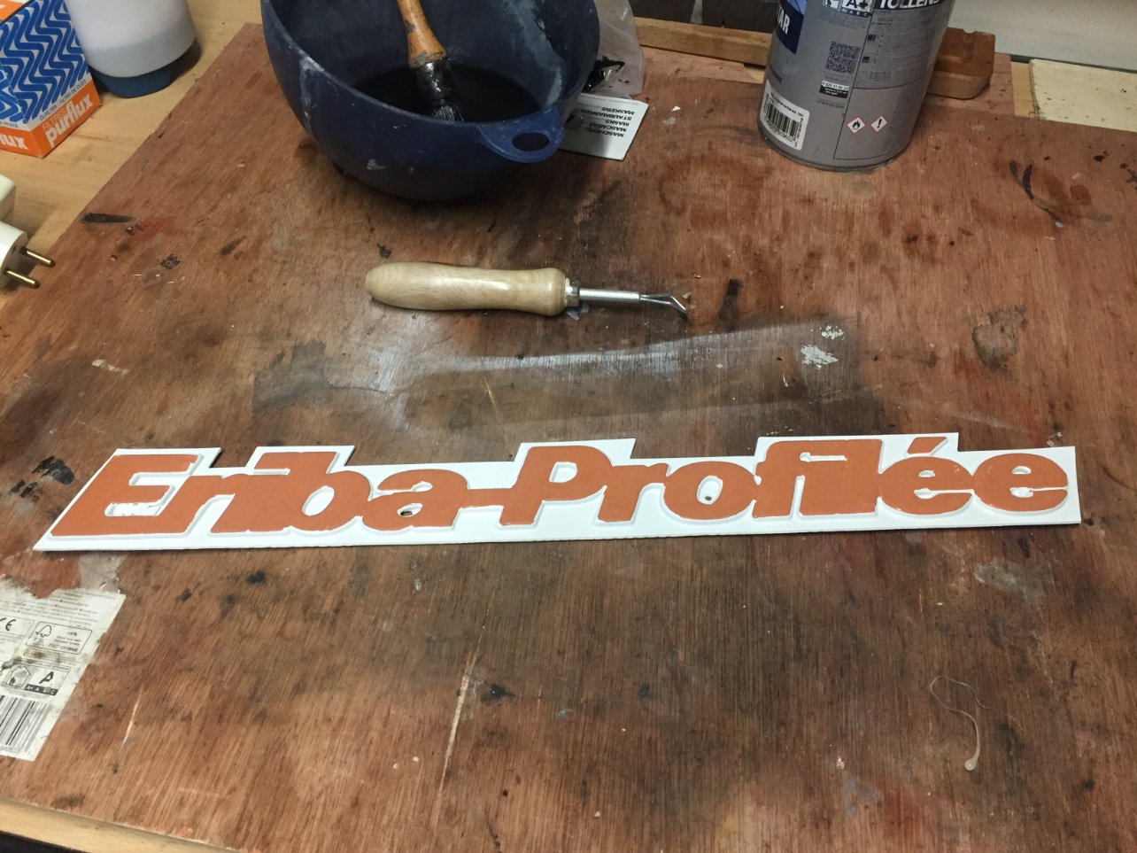

(Vous noterez au passage le "Eriba Profilé" qui a été repeint, ça donne un petit style (même si ce n'est pas exactement la couleur d'origine :gene: )

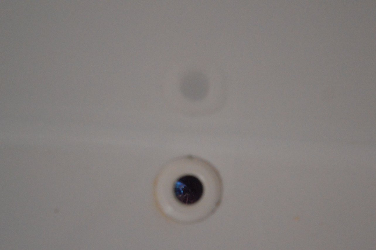

Donc on monte les nouveaux feux (des Sacex pris chez H2R, en vérifiant bien le branchement).
Il n'y a que les clignotants, les veilleuses et les feux stop. Il y a donc 1 ampoule non utilisée.
Mais ce n'est pas grave. LANDERIBA conseillait de le brancher en mode "veilleuse", mais perso ça me va bien comme ça.
Et enfin on monte les cabochons et voilà :D
C'est reparti sur la route !
Pour l'arrière il ne manquera plus que la nouvelle plaque (il faut que je m'en occupe :roll: )
Et repeindre la partie abimée et réparée au mastic en bas (la réparation semble néanmoins bien faite, je ne vais donc pas y toucher).
Un avis sur le type de peinture à prendre et la couleur ?
Bonne soirée.

Hello Thibault63
Belle mise à jour ces feux sont pour moi parfait pour le remplacement , pas besoin de repercer et niveau etancheite rien n'avoir aussi :super:
Juste un petit conseil , j'ai utilisé les globes blanc aux extremités droite et gauche pour les stop , les réfléchissants servent uniquement aux feux de brouillard arrière :flow: , tu peux si tu veux aussi declipser les caches pour inverser blanc et argent gauche droite :)
Capture d’écran 2022-02-06 à 11.15.44.png (201.22 Kio) Vu 417365 fois

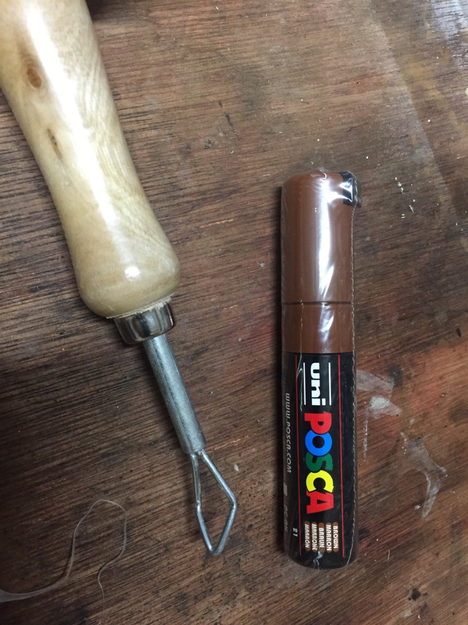

Pour le logo tu peux utiliser ce type de marqueur ca fonctionne assez bien , il faut revernir le tout dans l'ideal une fois terminé
Bon bricolage
Damien

cabouille du 30 a écrit : mer. 2 févr. 2022 07:43 Ça avance bien, sur les beaux jours, ça sent les petits week-end d'essais : Sun : .
En effet, on travaille pas mal dessus en ce moment car la date prévue de la première sortie approche :gene:
Dams a écrit : dim. 6 févr. 2022 12:16 Hello Thibault63
Belle mise à jour ces feux sont pour moi parfait pour le remplacement, pas besoin de repercer et niveau étanchéité rien n'avoir aussi :super:
Juste un petit conseil, j'ai utilisé les globes blanc aux extrémités droite et gauche pour les stop, les réfléchissants servent uniquement aux feux de brouillard arrière :flow: , tu peux si tu veux aussi déclipser les caches pour inverser blanc et argent gauche droite :)
En effet ils entrent parfaitement dans les emplacement, je n'aime pas trop faire de modifications impliquant des trous et autres sur la caravane :rouge:
C'est noté :super: , je vais modifier ça, je voulais aussi mettre un morceau de chambre à air de vélo derrière les trous des vis pour bien garantir l’étanchéité.

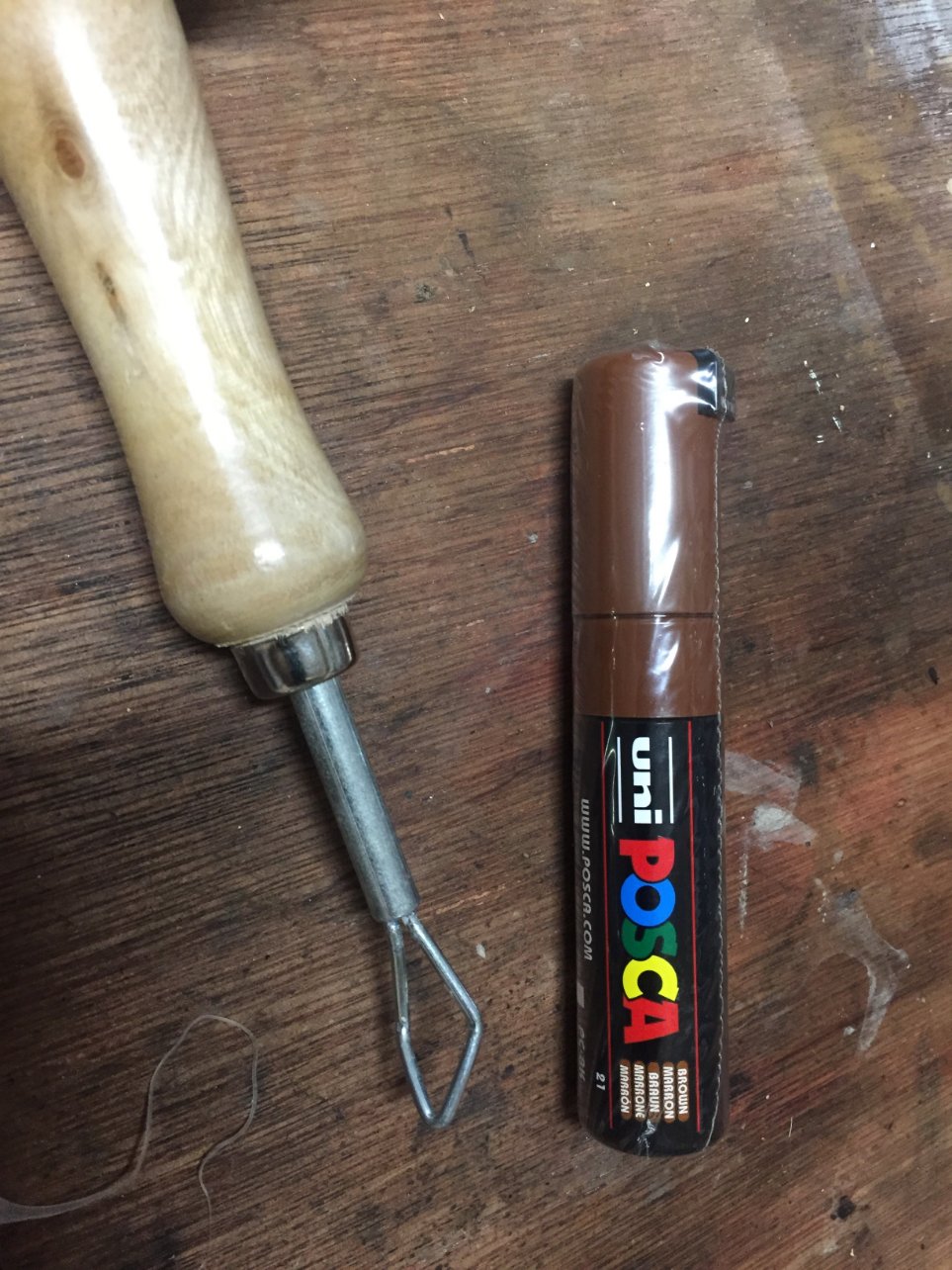

Pour le logo tu peux utiliser ce type de marqueur ça fonctionne assez bien, il faut revernir le tout dans l’idéal une fois terminé.
Bon bricolage.
Damien
Merci pour l'info, du coup on à terminé à la peinture acrylique donc c'est bon de ce côté :D
Aller on continue le travail :super:

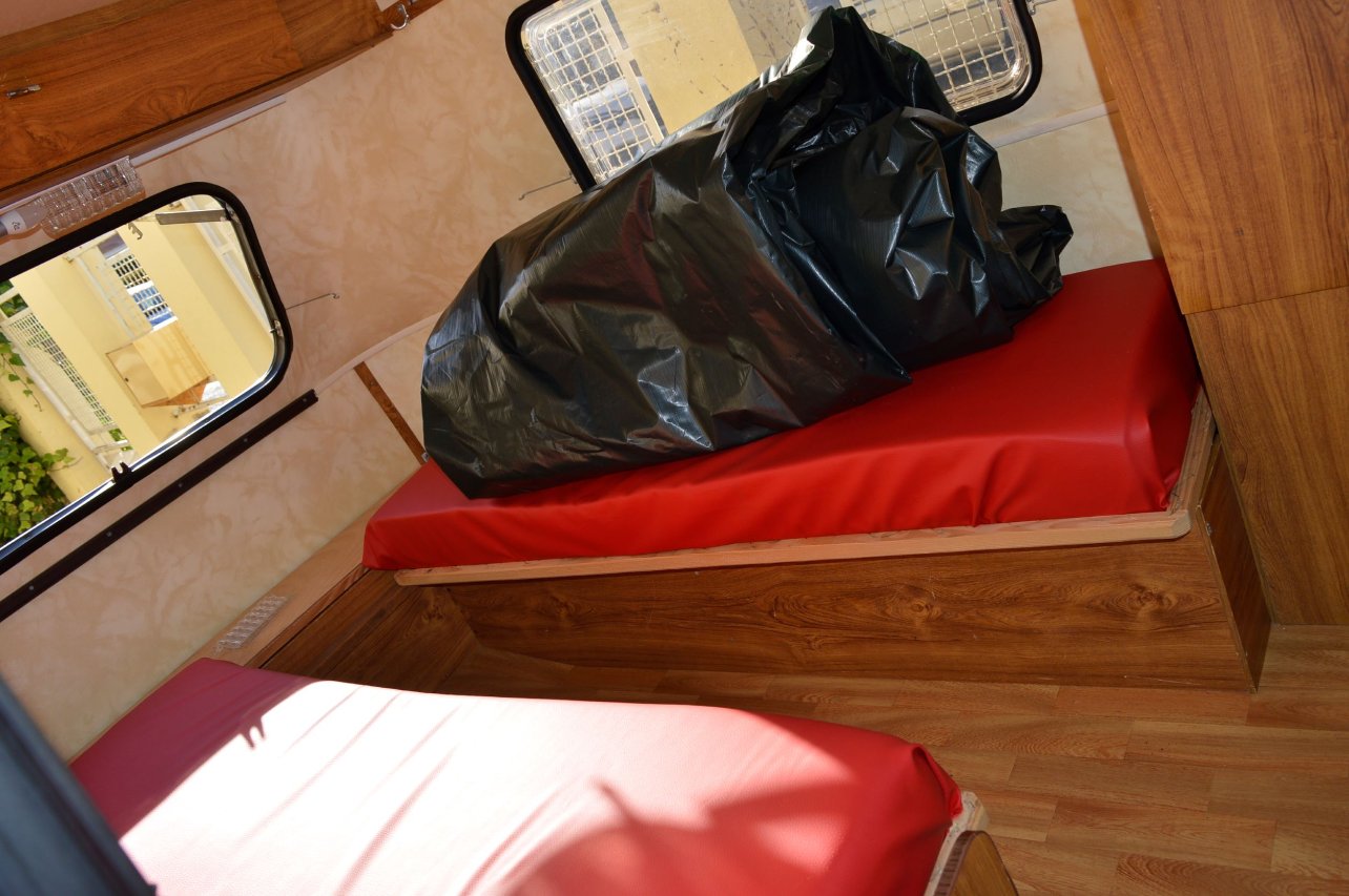

Alors comme promis : couture
C'est parti pour les housses des sièges :langue2:
J'ai choisi un tissu déperlant anti tâche avec une couleur chaude pour l'ambiance :D
Les housses sont fermées avec un ZIP dans la longueur et pour plus de confort, l'accueil du matelas d'origine est cousu sur le haut de la housse et je vous garantis qu'a la fin c'est pas mal du tout niveau confort :langue3:
De toute façon il y aura une alèse et un drap pour dormir donc ce sera vraiment le luxe :ugeek:

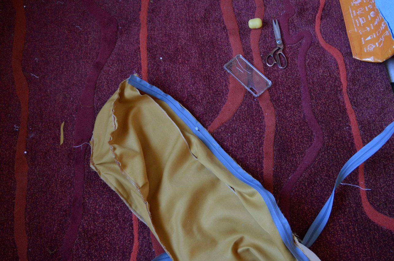

Donc déjà on découpe, c'est vraiment long et pas facile, note comme je suis concentré ! :mrgreen:

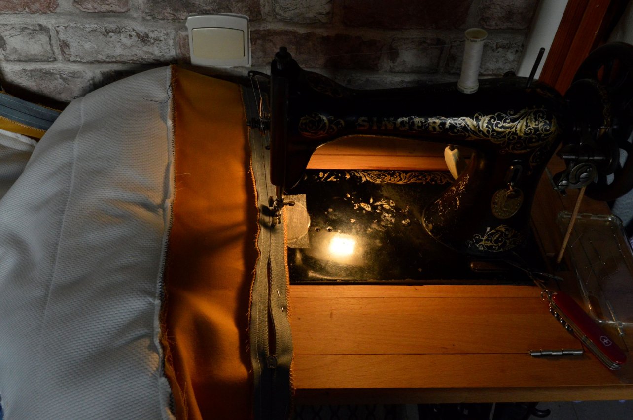

Ensuite on surjette tous les bords de tissus avec une machine en points zig-zag emprunté à ma coloc, ça en bouffe du fil cette étape !!!!! 8|
On assemble les pièces en épinglant tout bien pour que ça ne bouge pas à la couture :gene:
Et pour les coutures point droit des pièces, là j'ai pris ma propre machine, on change d'époque là :mdr1: mais ça fait le taf...
Sur la gauche, on note l'accueil d'origine du matelas cousu dans la housse ;-)
Bon c'est long, alors je n'ai pas terminé toutes les housses, mais je vous garanti que ça avance :malin1:
En attendant j'ai reçu une petite commande : le pied coulissant et basculant pour la table :frime:
Comme ça elle sera à une hauteur réglable dehors aussi :]
Y'a juste le souci du profilé femelle qui est penché dedans alors elle est mal fixée, il faudra régler ça 8|
Et une fois monté dedans :
(vous noterez au passage la première housse installée)

Oui il est vraiment bien, en revanche la table est trop longue avec l'intérieur petit :rouge:
Je l'avais fait en me disant qu'au pire je pourrais la couper (l'inverse étant plus difficile :hehe: ).
Je vais donc la raccourcir et prévoir un mécanisme avec une rallonge, ce sera plus pratique...

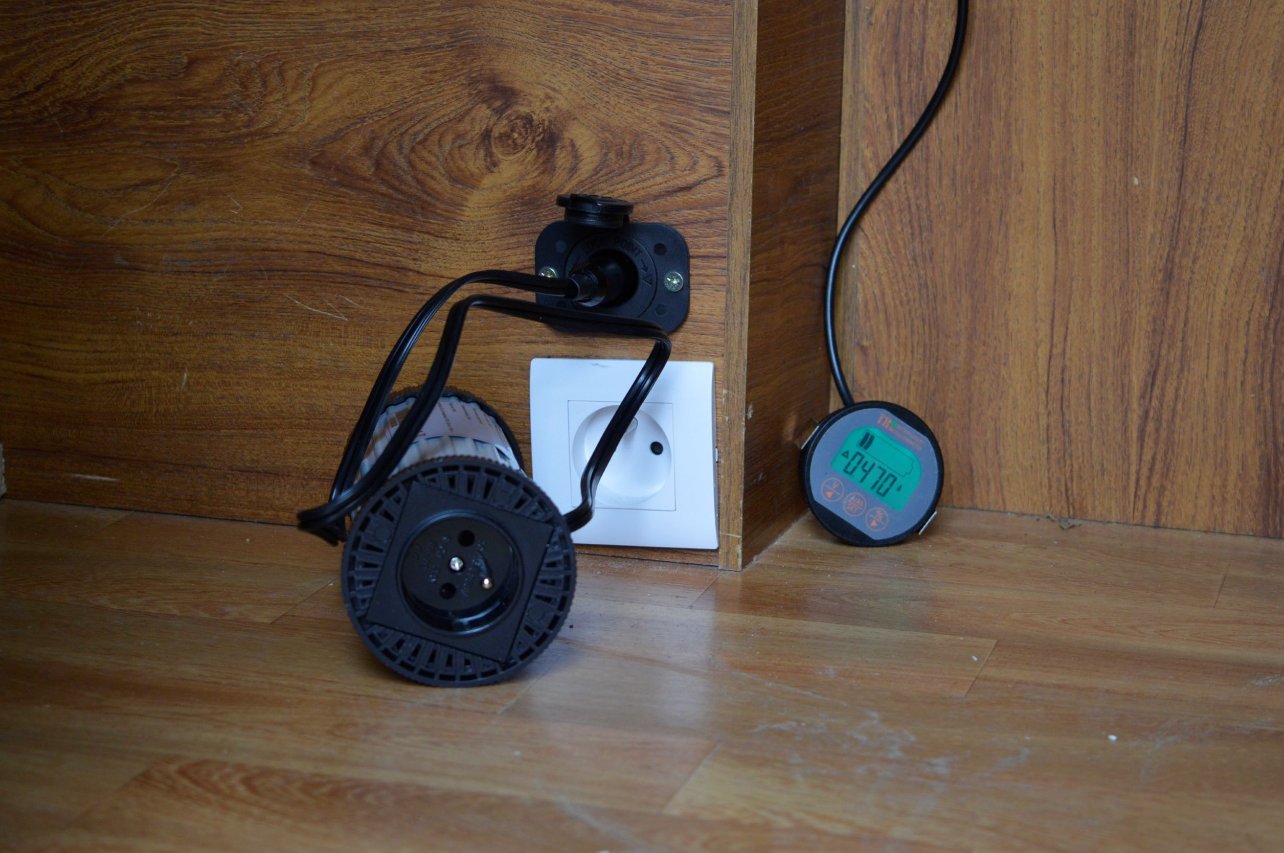

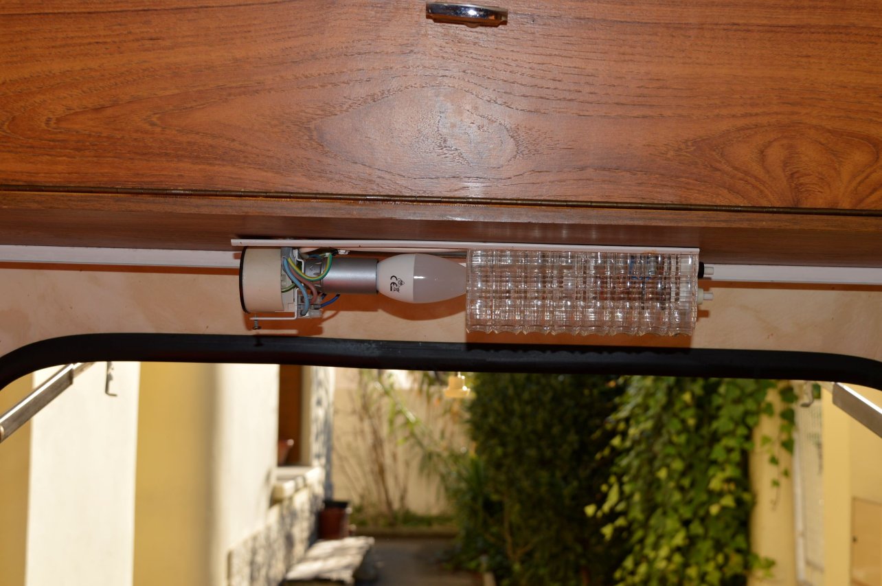

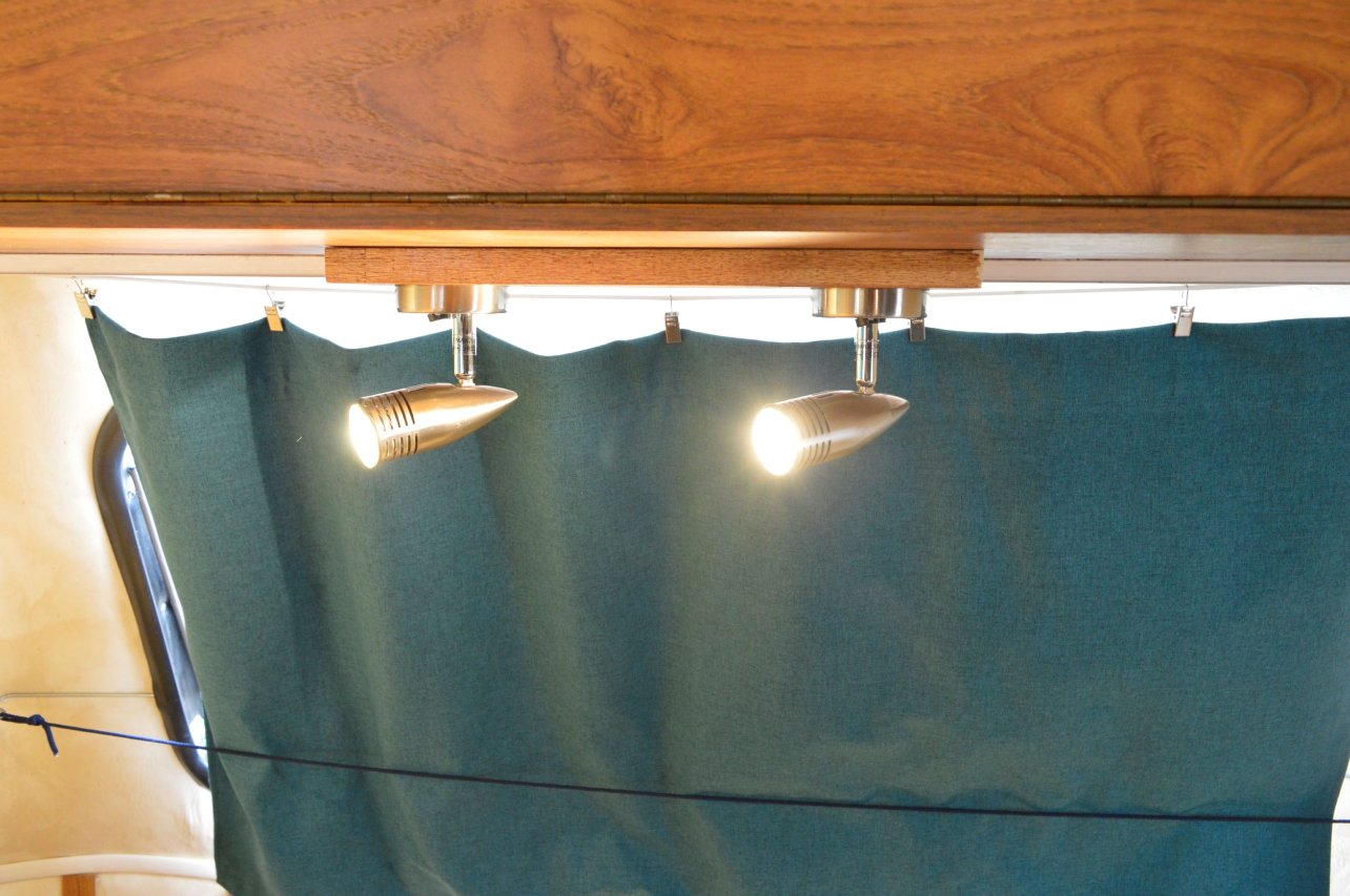

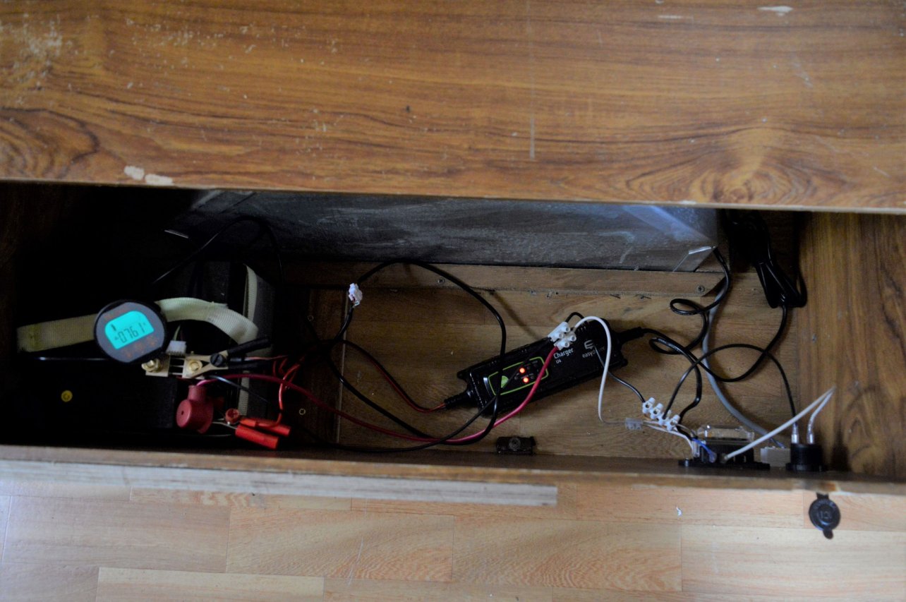

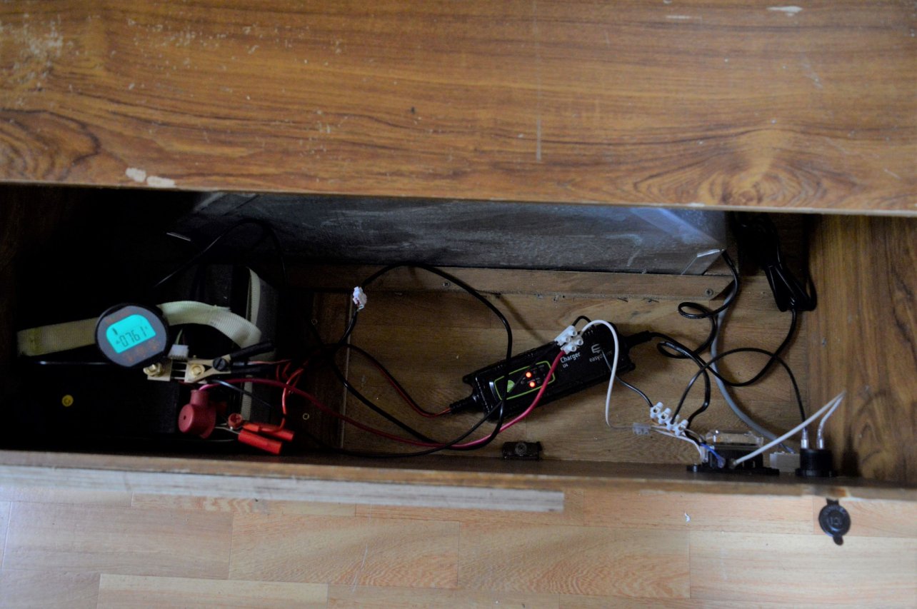

Alors je vous présente l'électricité, même si je l'avais faite avant le départ :
J'ai mis un disjoncteur neuf pour le 220v, c'est mieux que le vieux boitier de fusibles
Côté 12v il y a une batterie 50AH (13kgs déjà, donc pas plus pour ne pas allourdir la caravane), un moniteur de batterie, un chargeur 4A et un boitier de fusibles 12v.
Le tout sous la banquette gauche (dans le sens de roulement).

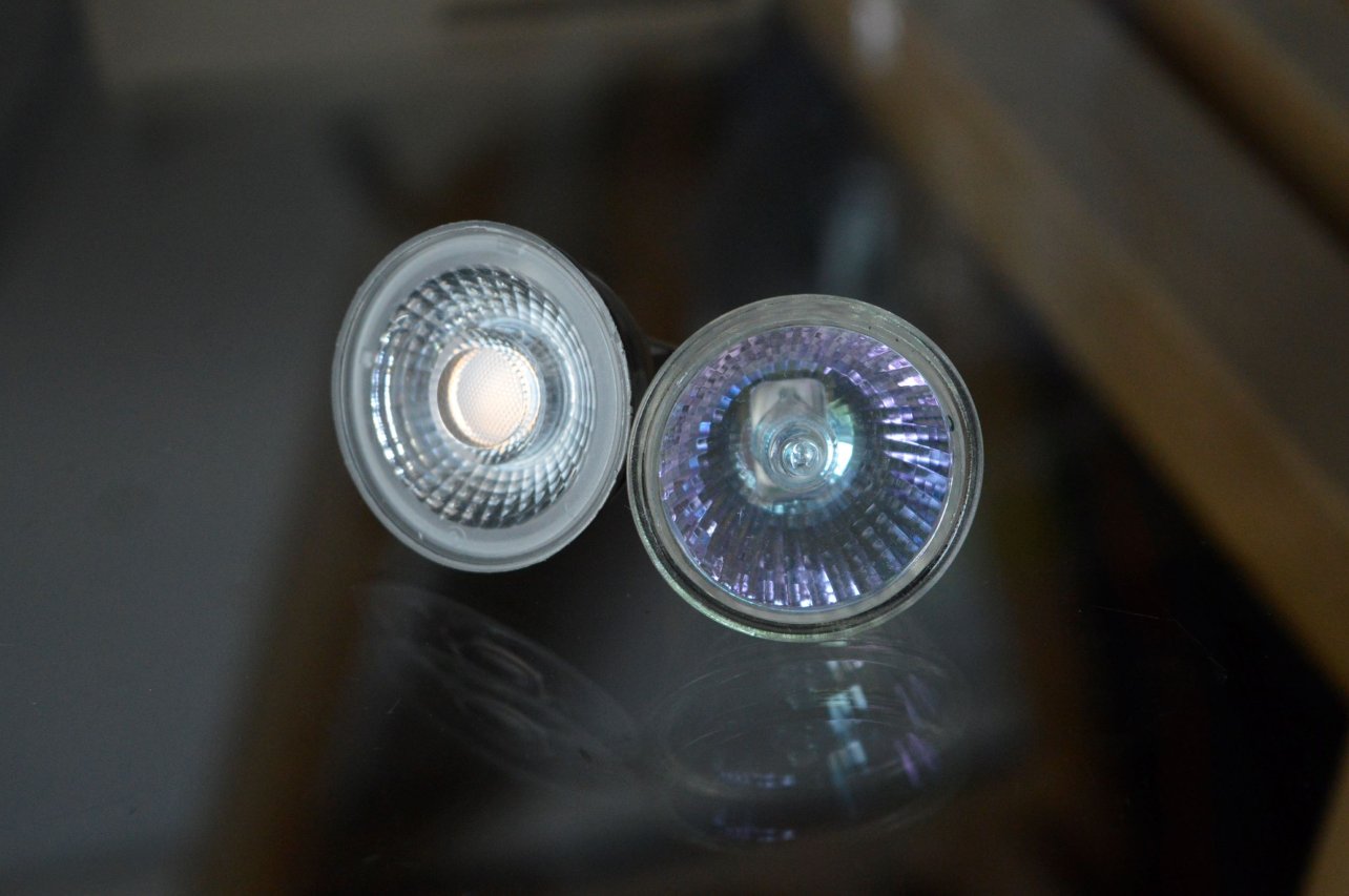

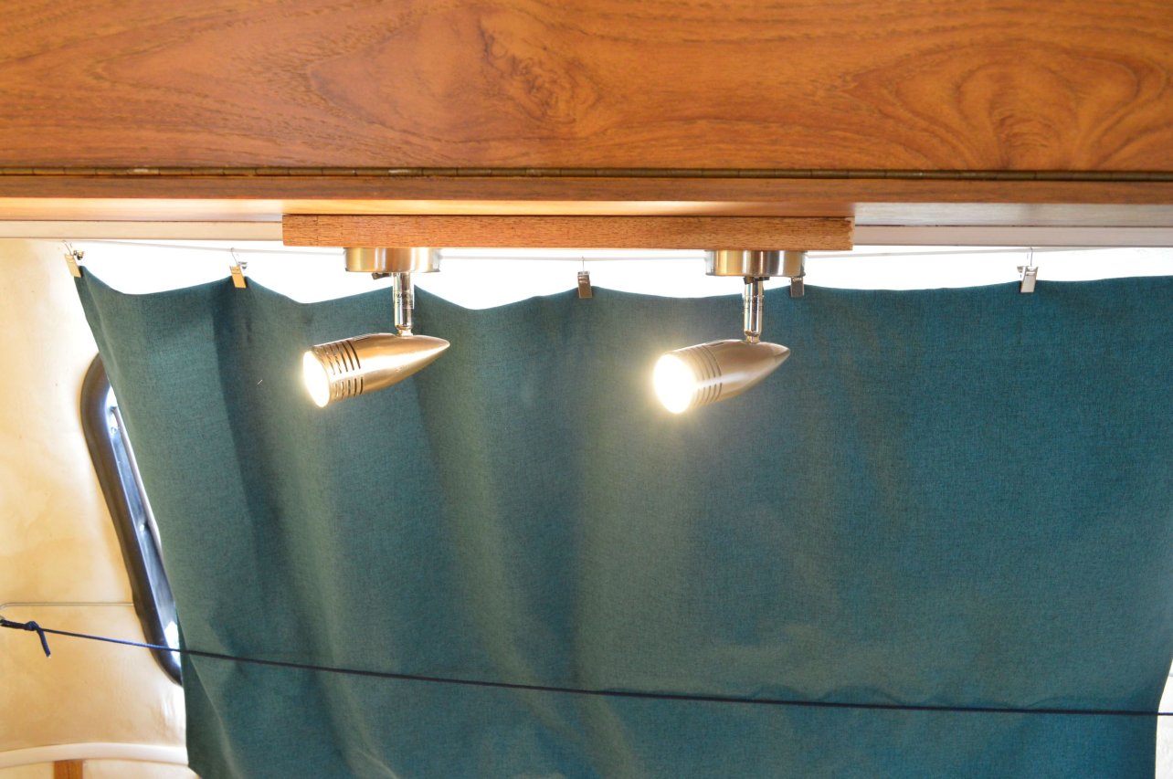

J'ai trouvé des liseuses 12v vraiment sympa et j'ai remplacé les dicroiques par des leds 3w, ça fait un petti éclairage cosi.
J'ai gardé l'applique d'origine avant, mais j'ai aussi mis une led 5w. Comme ça on ne consomme pas trop :super:
Enfin il y a une prise 220v, une 12v sur laquelle on peut mettre un chargeur USB de téléphone ou un convertisseur 12-220v (pour charger un ordi etc).
Enfin on peut charger la voiture en roulant, comment ?
En mettant la batterie dans la voiture.
En utilisant le convertisseur 12-220v sur l'allume cigare puis le chargeur de batterie sur le convertisseur (220=>12v).
C'est nécessaire de faire comme ça plus-tôt que de charger la batterie directement avec l'alternateur de la voiture pour ne pas abimer l'alternateur, ni les batterie (de démarrage et auxiliaire), sans parler des câbles qu'il faudrait.
Ça nous permettra d'être un minimum autonome lors de notre road-trip :super:

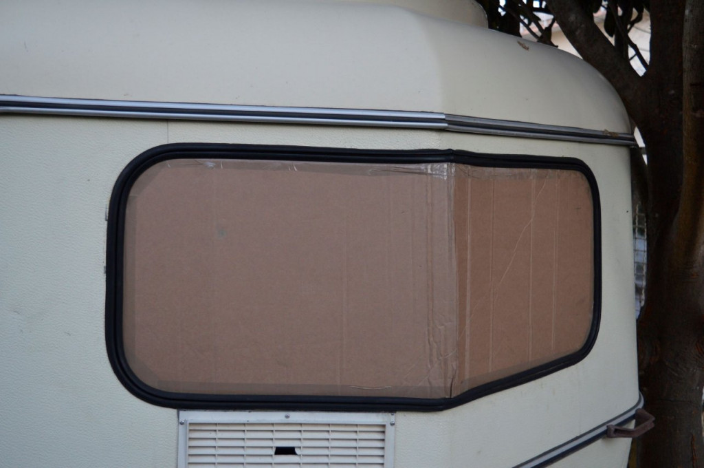

Pas de réaction sur ma petit installation électrique ? en tout cas c'était le confort pour la première sortie.

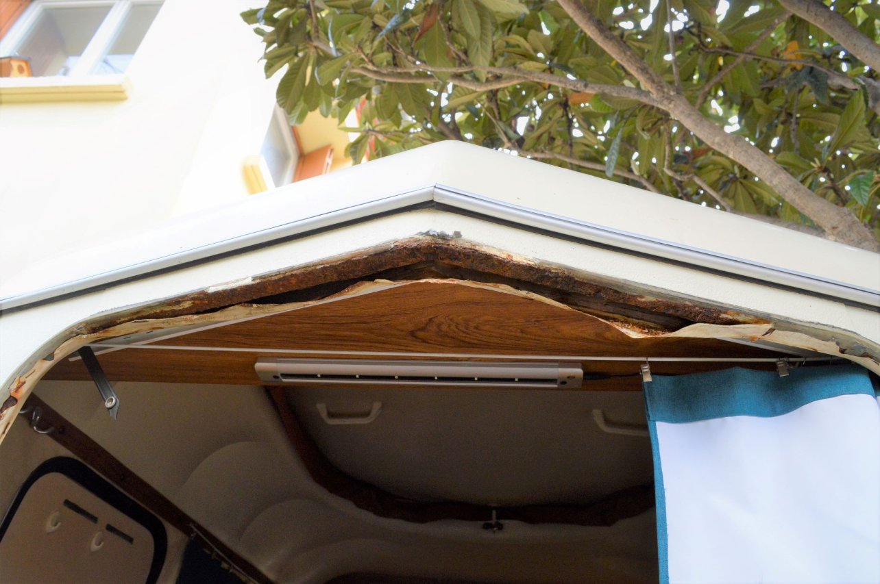

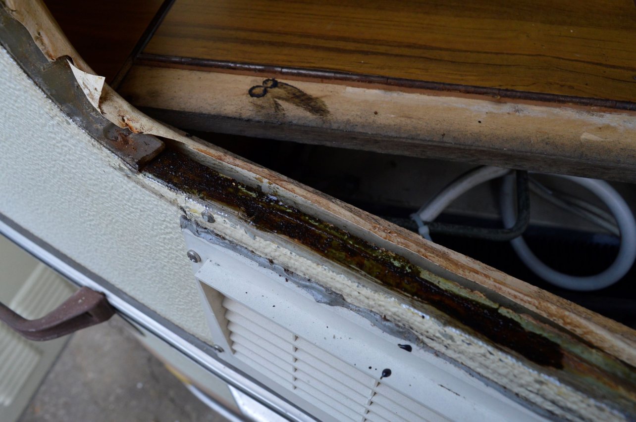

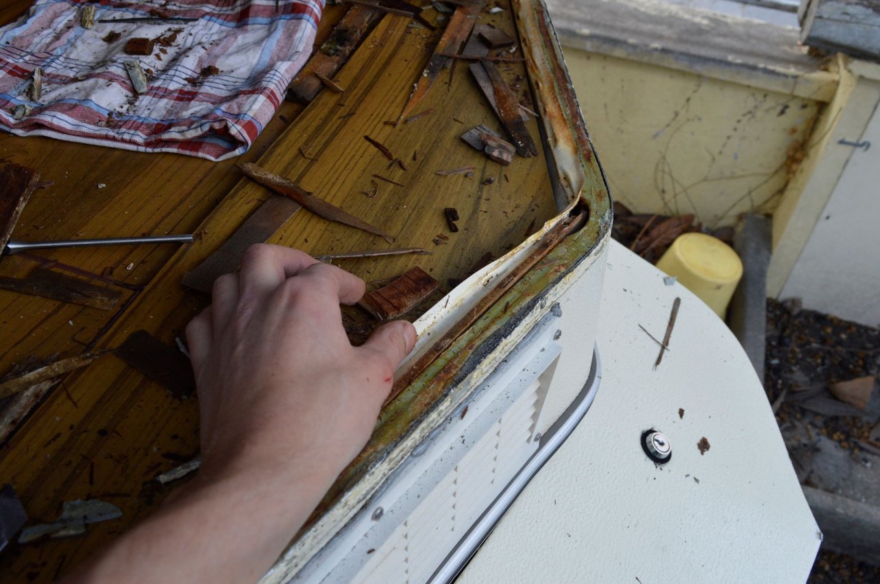

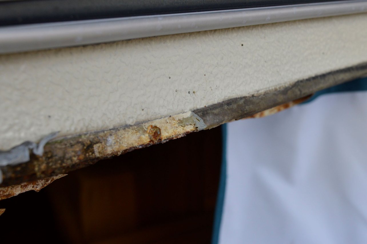

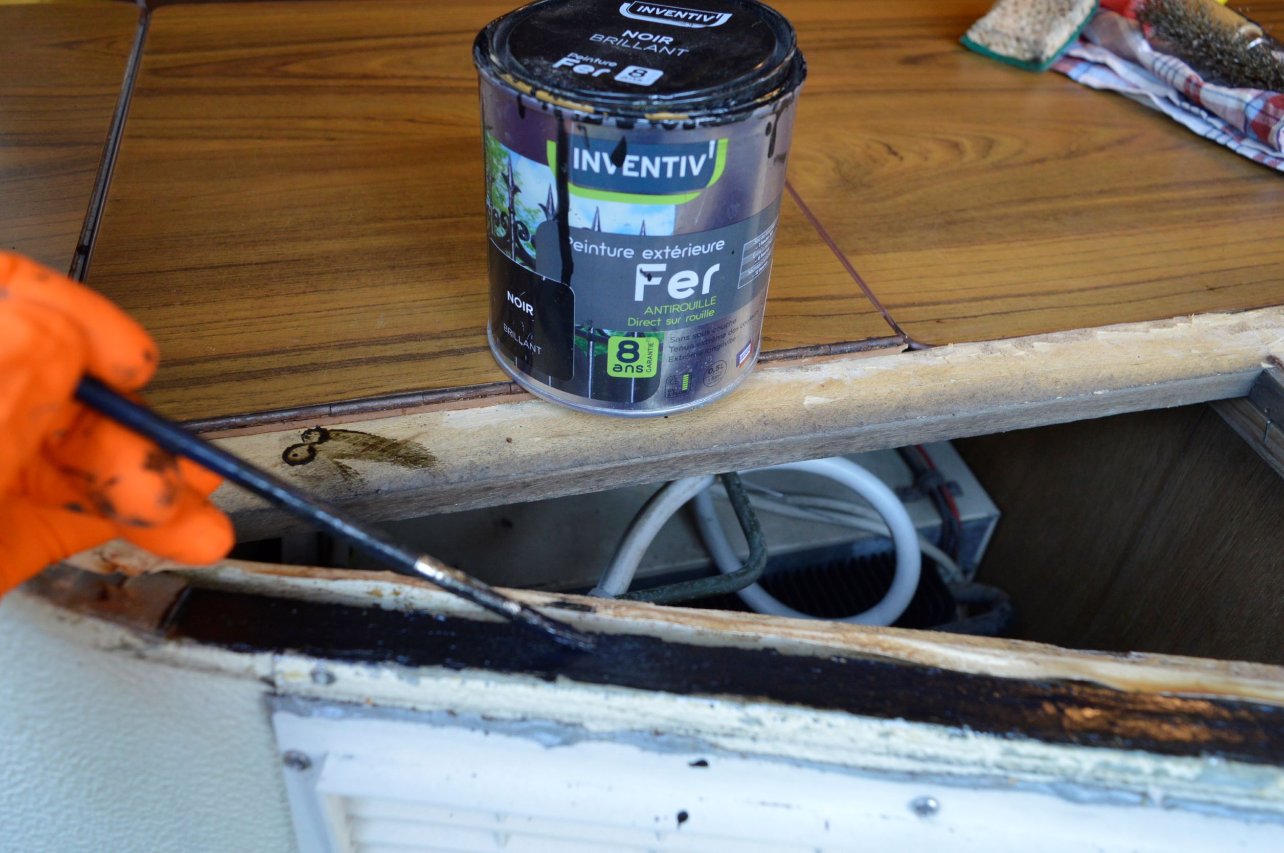

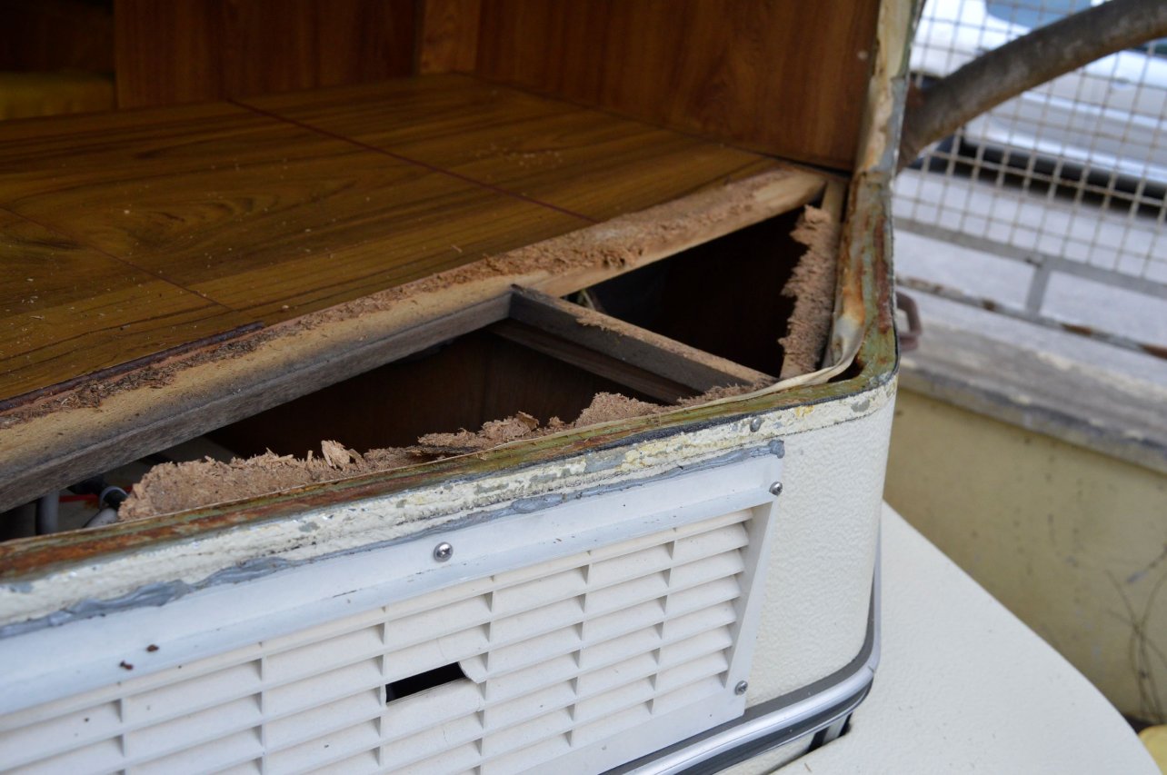

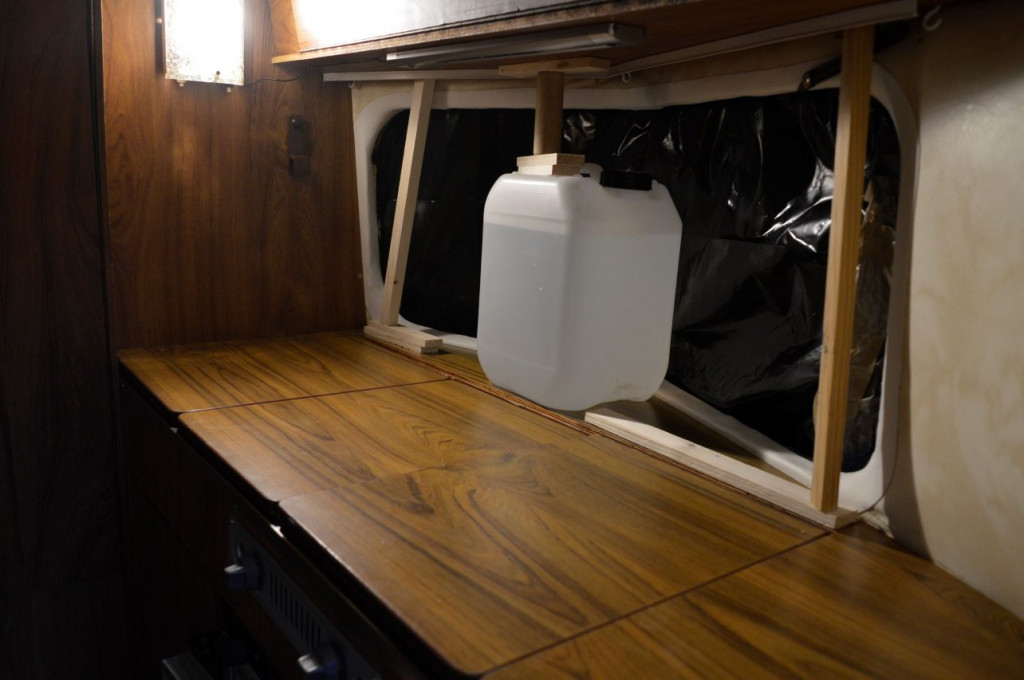

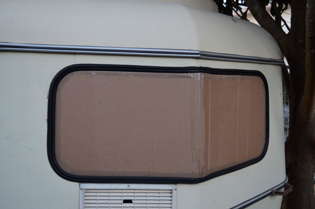

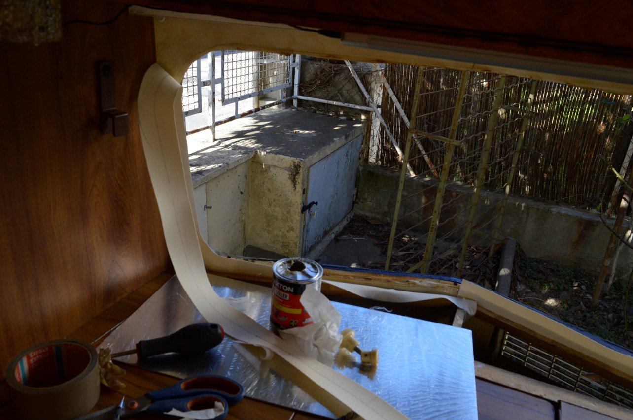

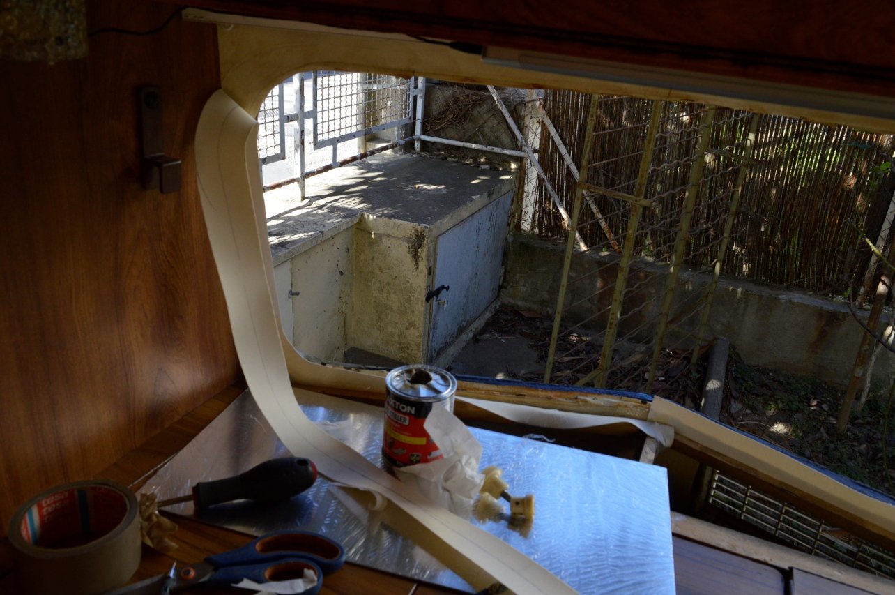

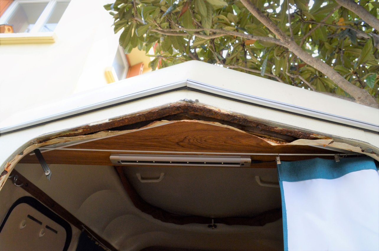

Bon alors comme j'en avais déjà parlé dans un autre sujet : j'ai eu une infiltration d'eau par la fenêtre avant.
Donc il y a pas mal de travail.

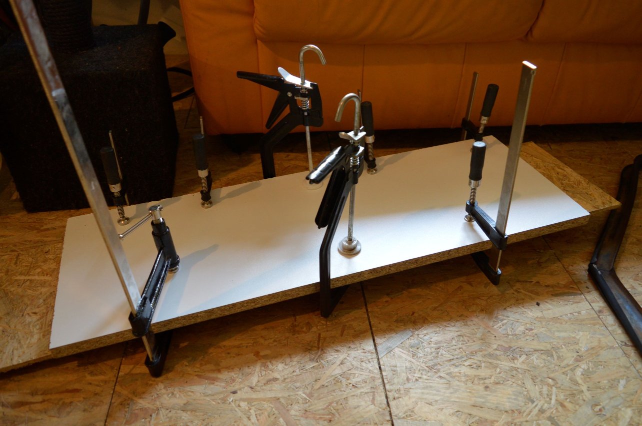

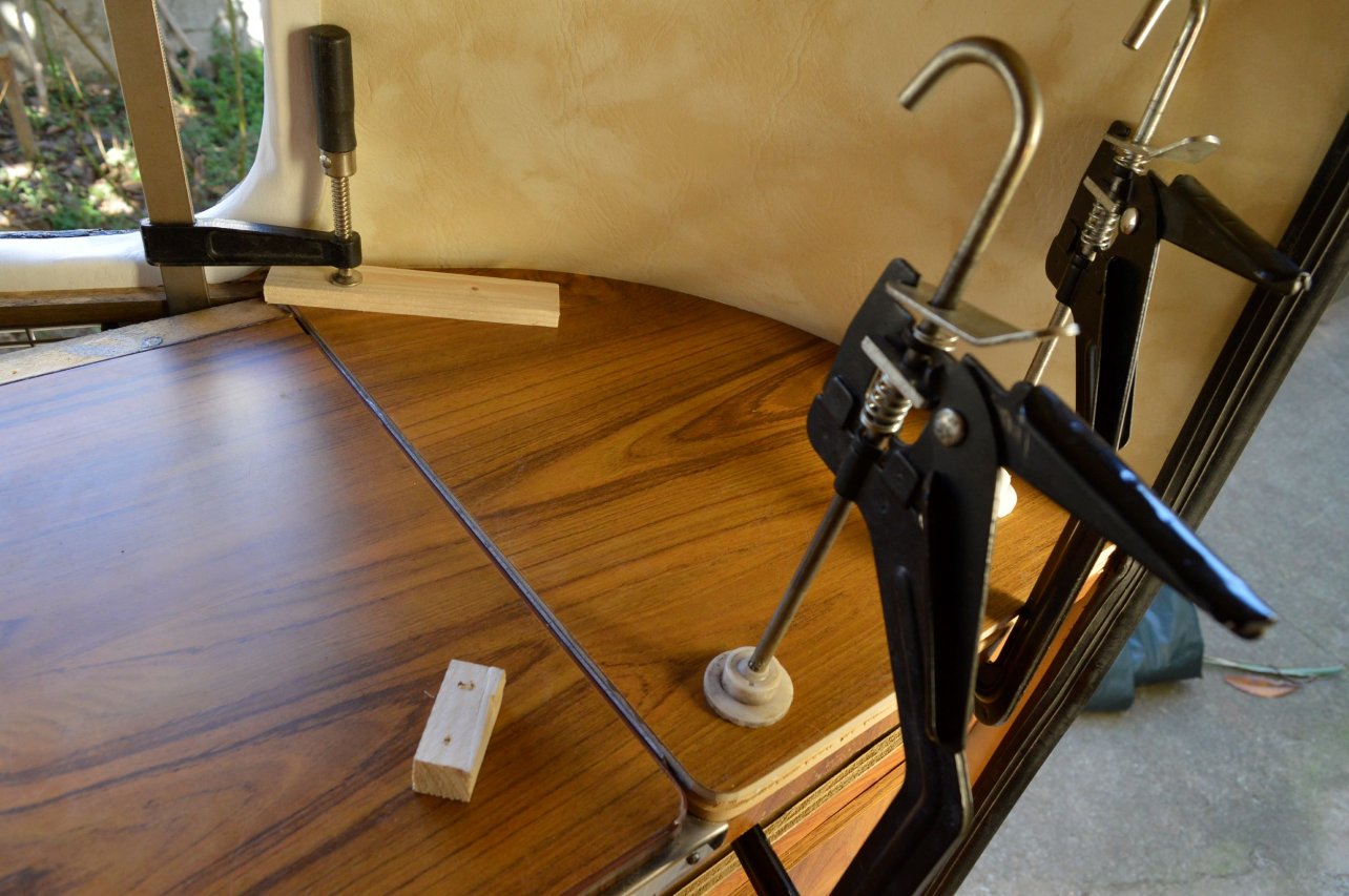

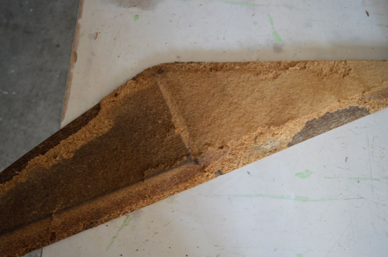

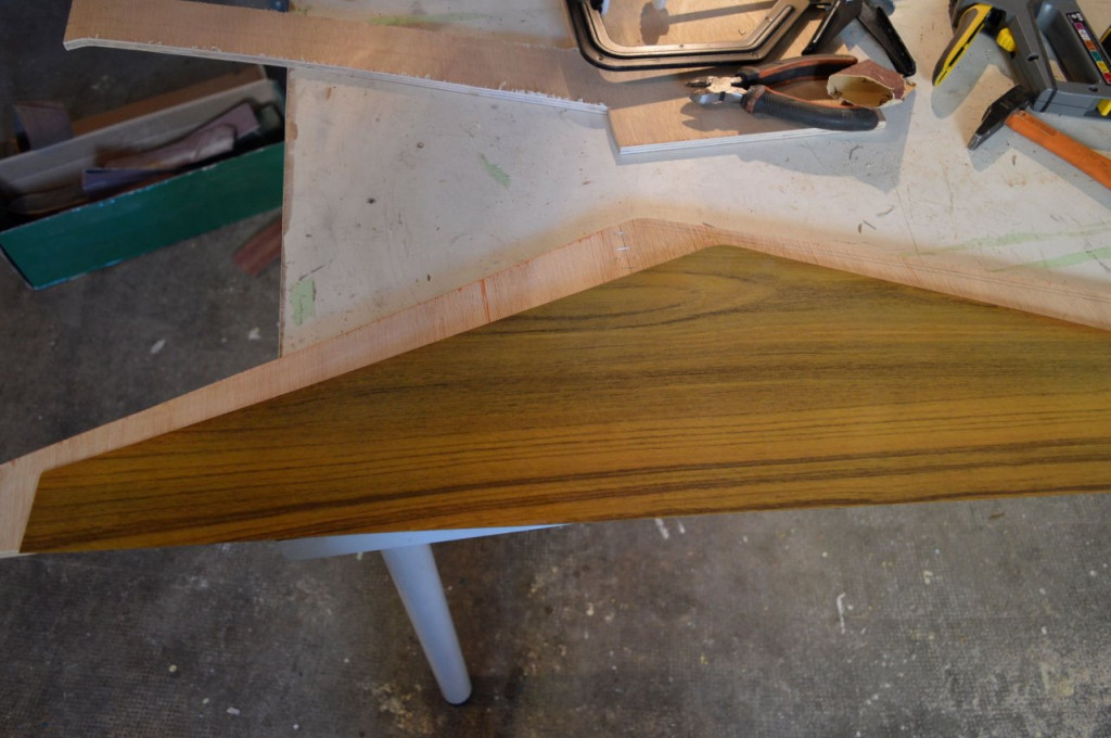

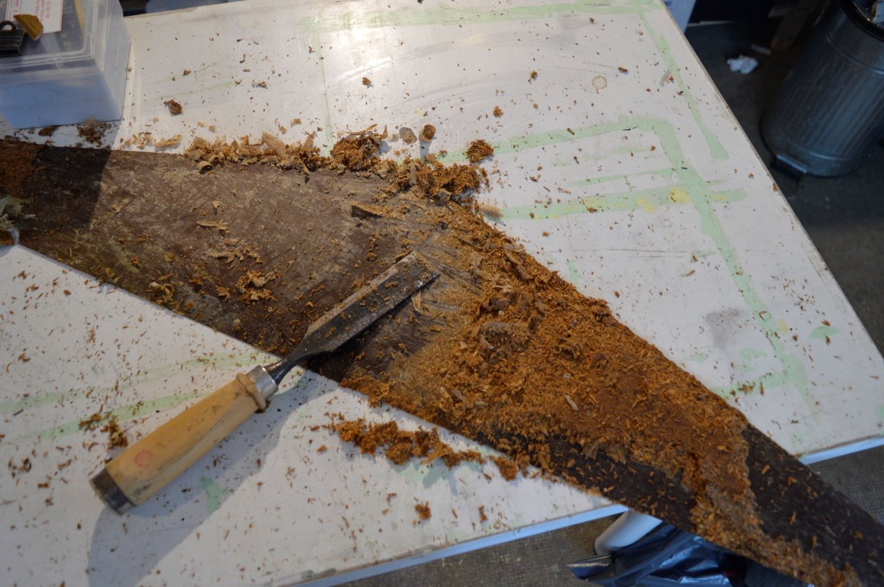

Je vais commencer par vous parler du plan de travail, dont le mélaminé s'était décollé :o
Et c'est pas jolis jolis... :rouge:

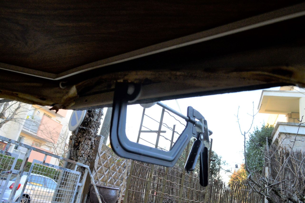

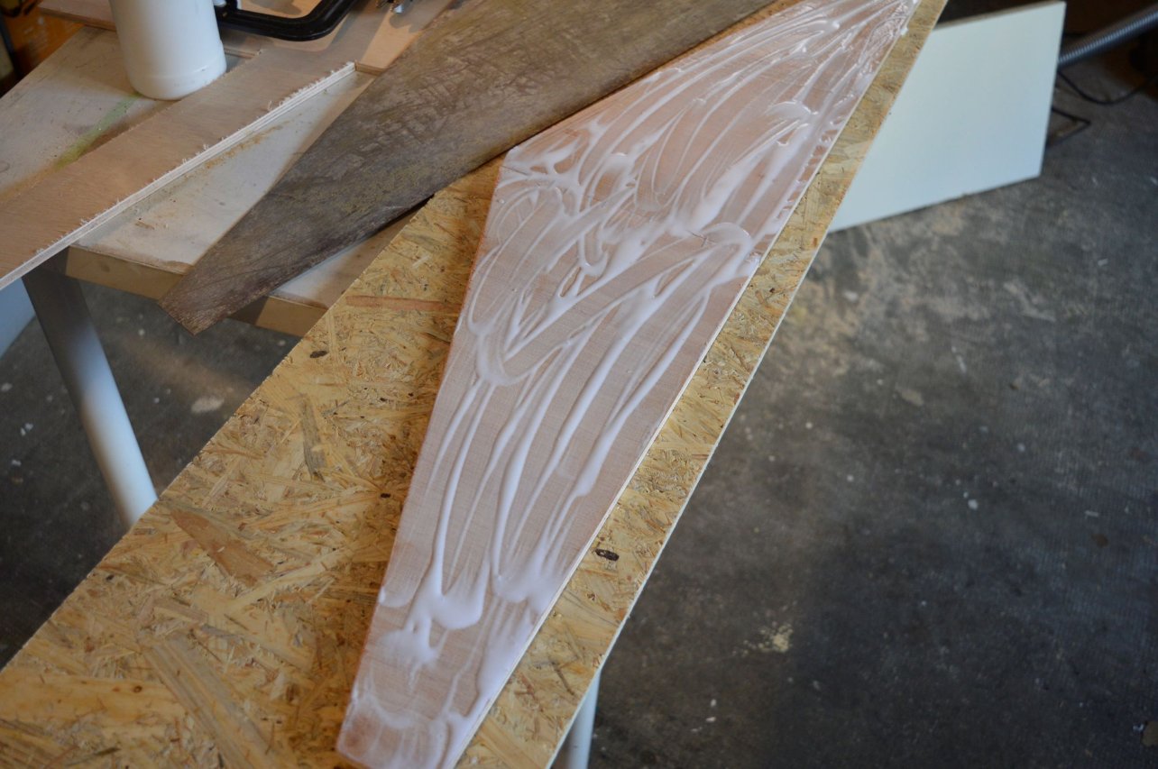

Donc j'ai bien gratté aggloméré du mélaminé pour ne récupérer que la feuille du dessus (qui est assez épaisse)
et la coller sur une planche de contreplaqué à la colle vinylique :ugeek:

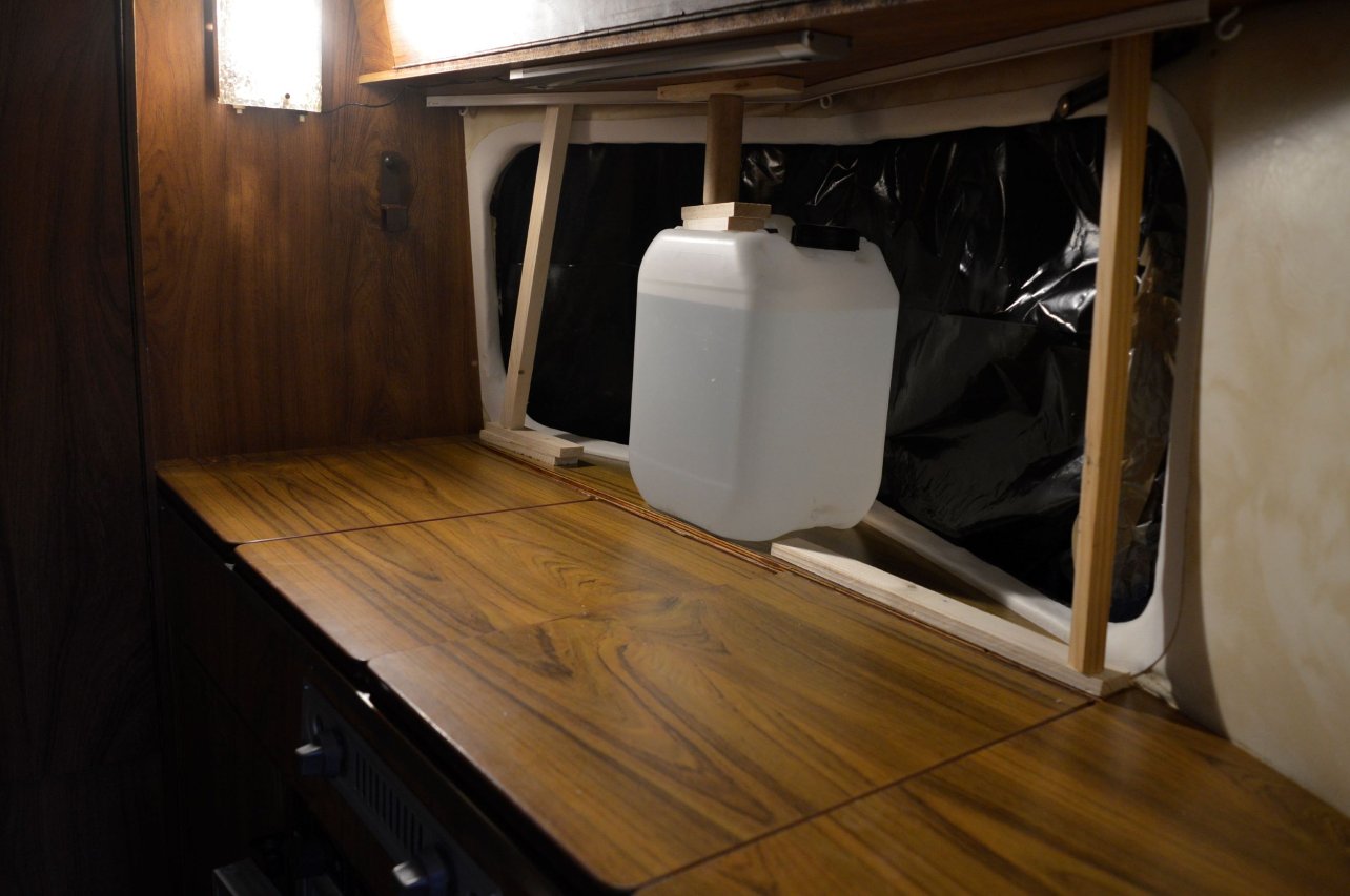

Laisser sécher entre serres joints 48h et c'est prêt
Biensure le chat est là pour m'aider :ghee:
J'ai aussi refait la pièce de droite que j'ai collé sur la structure en bois
Et une fois collé le triangle de devant :D
Plus qu'a attendre que ça sèche et ça sera comme neuf :super:
Pour la suite on passera au traitement de l'emplacement de la fenêtre puis de la pose de la nouvelle vitre

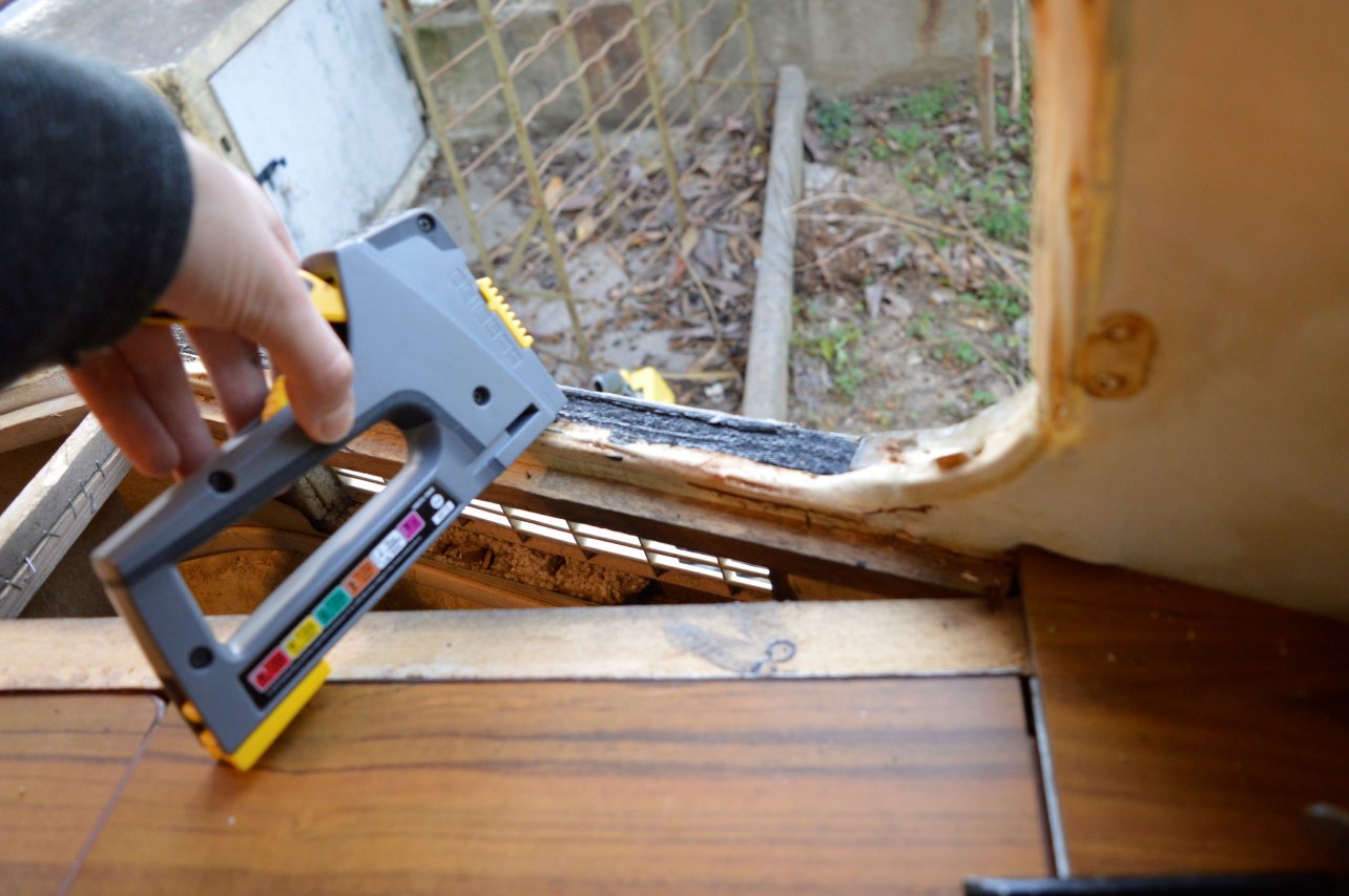

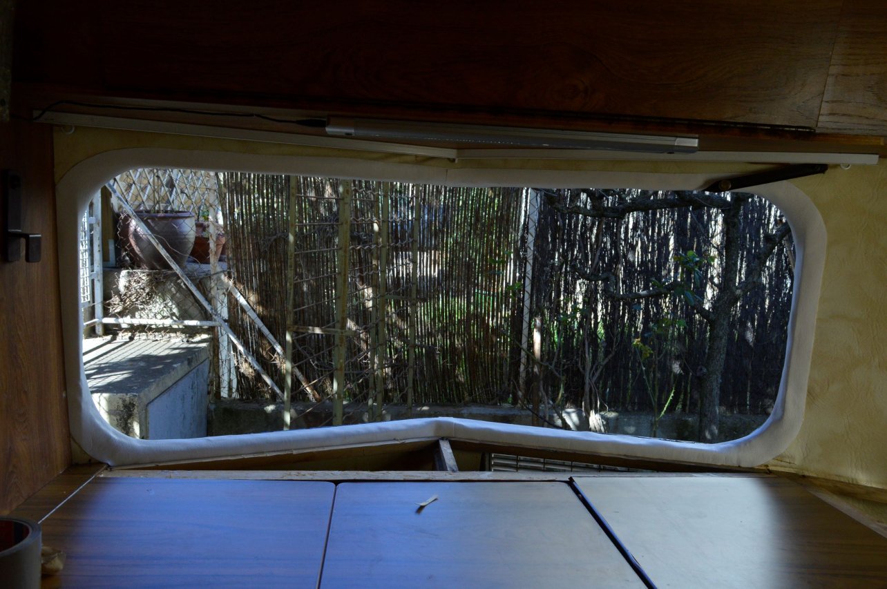

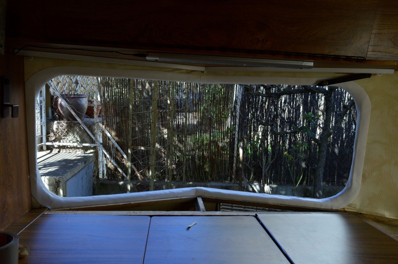

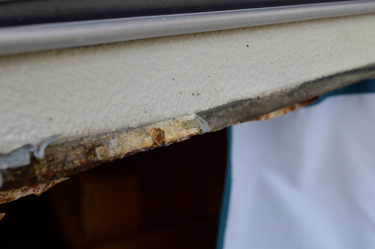

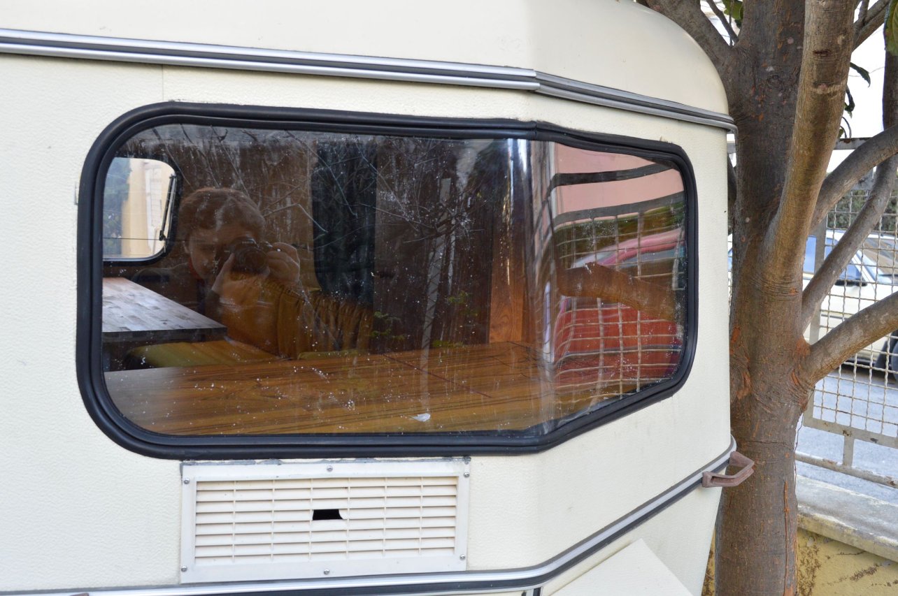

Alors on y va pour la fenêtre et la préparation du châssis.
La vitre n'était pas d'origine aprés investigation :rouge: expliquant la fuite...
Et quand on voit la colle qu'il y avait comment elle a séchée et durcie, je comprends mieux la fuite :nonon: (on ne va pas faire la même erreur :grr: )
Heureusement que je m'y mets, le châssis était en danger. Heureusement après brossage et nettoyage, il est OK :super:
Et le tour en bois est complétement pourri. Ça n'a pas du aider pour le châssis, en absorbant l'humidité :rougefaché:
Après brossage, on met du Framento sur toutes les zones rouillées
Puis la peinture direct sur rouille sur tout le tour
Ensuite on visse des pièces de contreplaqué dans le châssis :super:
Puis on agrafe le skaï autour
Bon le skaï est abimé autour de la fenêtre à cause de l'humidité, il est devenu cassant etc...
Donc j'ai refait un cadre en skaï collé sur le tour de fenêtre
Collage à la colle néoprène morceau par morceau :super:
Ah c'est propre ! :mrgreen:
Manque plus que la fenêtre, mais là c'est une sacrée aventure :ghee:
car comme dit la fenêtre qu'il y avait n'est pas d'origine, de mauvaise dimension (et surtout cassée :-/ ).

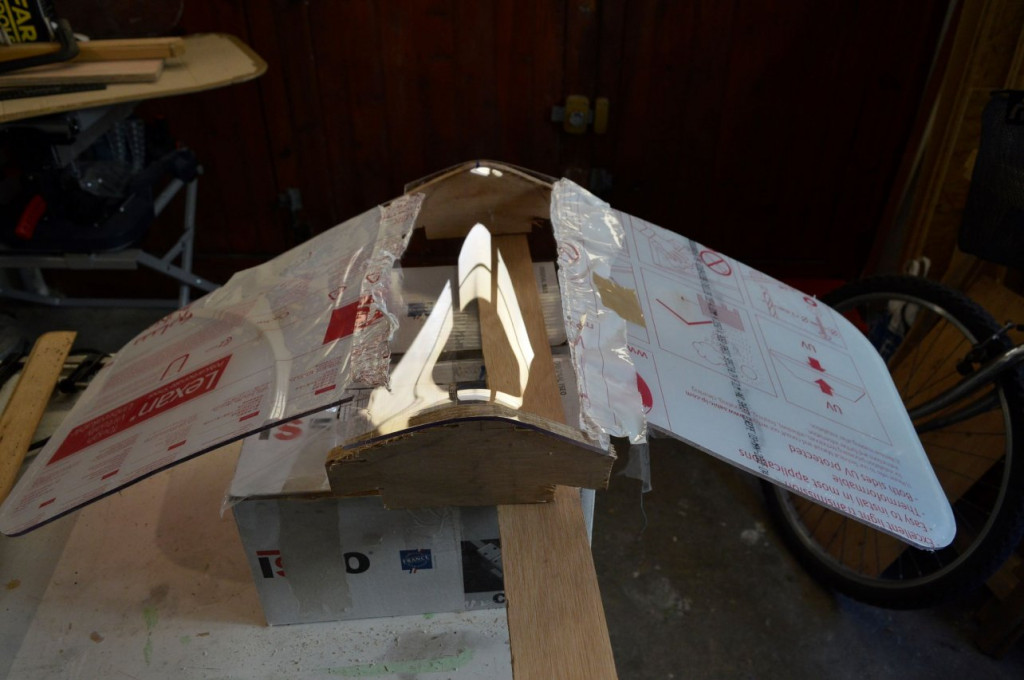

Donc c'est parti pour une re-fabrication en polycarbonate qui permettra d'avoir quelque-chose de durable :D
Messages : 1007
Re: Eriba Puck 1983 : Petite remise en état
Sacré boulot quand même... :super:
Messages : 835
Oui sacré boulot il ne faut pas 2 mains gauches :super:
Messages : 6813
Super le plexi... Vraiment bien transparent :frime: :frime:
Thibault63
Messages : 80
Enregistré le : dim. 26 déc. 2021 14:33
Modèle de caravane : Eriba puck de 1983
prénom : Thibault
Localisation : Puy de Dôme
Message non lu par Thibault63 »
cabouille du 30 a écrit : sam. 5 mars 2022 19:30 Sacré boulot quand même... :super:
C'est clair, c'était vraiment pas prévu cette partie des travaux :rouge: mais maintenant pas le choix, faut les faire ! :gene:
JLM a écrit : dim. 6 mars 2022 11:39 :hello:
En effet :mrgreen: mais j'avais une deuxième paire de mains pour m’aider pour le formage de la vitre :super:
Les Comtois a écrit : dim. 6 mars 2022 11:43 Super le plexi... Vraiment bien transparent :frime: :frime:
C'est parce-que c'est pas définitif. La définitive est plus opaque, parfait pour préserver l'intimité. C'est un matériaux révolutionnaire, facile à découper, biodégradable et facile à former...
:mdr1:

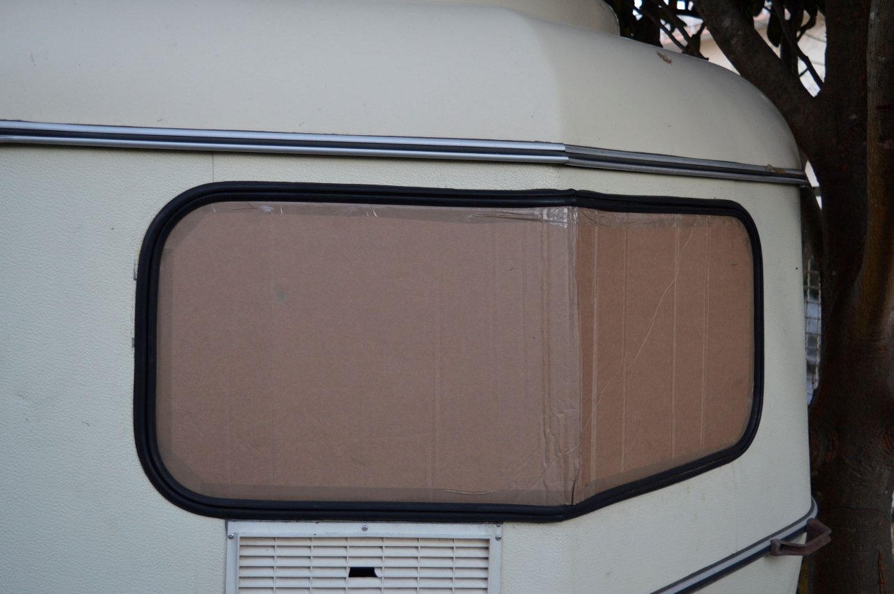

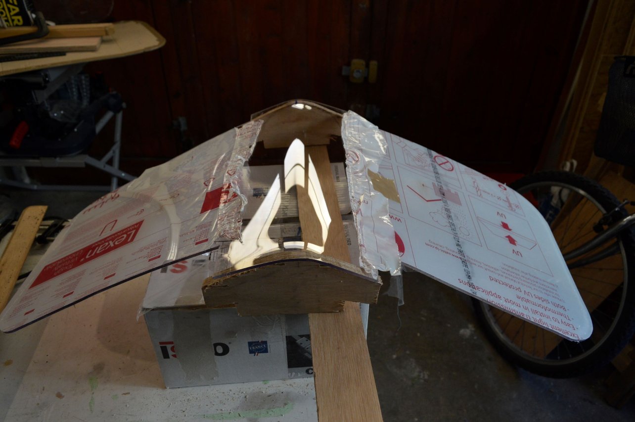

Bon, non en vrai c'est le patron en carton (le 3e :taré1: ) qu'il aura fallu avant que je sois sur à 100% que ce soit la bonne taille/forme/coubure, mais on est bon !
Ensuite traçage sur la plaque de polycarbonate 4mm toute neuve, je commence, tout ce travail de conception commence à prendre forme :langue2:
Ensuite découpe à la scie sauteuse (j'ai pas fait de photo), mais nickel, ça coupe rapidement et proprement, juste à bien guider...
J'ai laissé 2cm de haut sur 10 cm de large en haut et en bas au centre au niveau de la zone de pliure pour pouvoir tenir la vitre avec des serre-joints sur une pièce en bois avec la forme de la courbure et ainsi avoir exactement le bon rayon/angle de courbure
Après chauffage au décapeur thermique de la zone pliée, en douceur pour que pour que le plastique chauffe uniformément et prenne bien la forme sans faire de bulles :diable:
Nickel ! :super:
Après on a coupé les deux bandes qui ont servies au maintient de la vitre sous pression et test sur la caravane.
Et voilà :loving: comme neuve !!!!
Prochain étape : collage et mise en place de la clé de joint (qui me fait un peu peur j'avoue :rouge: ça a l'air bien ajusté).
Messages : 21332
Un conseil, avant de mettre la clé, penser à injecter du mastic, celui qui va bien, sur tout le tour entre le fond du joint et la tôle. Lors de la pose de la clé cela va comprimer le joint et faire baver le mastic. Il te restera à ôter le surplus avec le doigt (bouloche sans coller). Et là, tu es sûr de l'étanchéité.
Pour la pose de la clé eau + liquide vaisselle et clé mixte de 8 ou 9 coté œil, me souviens plus, ou l'outil spécifique qui va bien....
https://www.mecatechnic.com/fr-FR/outil ... zkQAvD_BwE
Perso j'ai celui là :
https://allpartsclassic.com/index.php?i ... er=product
La clé caoutchouc passe dans le manche qui est creux.

Thibault63 a écrit : dim. 23 janv. 2022 18:39 Bonjour à tous
Alors petite avancée du travail des deux dernières semaines.

Merci à tous pour vos retour, en effet une sacrée aventure cette fenêtre ! :super:
LANDERIBA a écrit : dim. 6 mars 2022 19:49 :hello:
Merci.
Alors c'est une clé à oeil de 8, mais j'ai peur d'abimer le joint avec la clé car ça va l'écarter pas mal :triste1:
Du coup j'ai commandé l'outil spécial (pour 13€ avec les frais de ports, autant faire ça bien !).
J'avais vu sur internet l'ordre des étapes c'est bien comme ça que je voulais faire :super:
Je me retrouve néanmoins avec un souci !
J'ai voulu monter la vitre hier comme mon ami était là donc pose comme il faut, injection de la colle (celle dont tu m'as donné le lien).
Mais je n'ai pas réussi à monter la clé de joint :-/
J'ai voulu le faire à la clé a oeuil de 8 à la base, mais ça ouvre trop le joint et j'avais vraiment peur de l'abimer :pleur4: et bien sure impossible à monter sans outil :gene:
Je me demande ce que je fais :
=>Je démonte la vitre maintenant et je recommence le collage de zéro quand j'aurais l'outil ? (il me reste assez de colle dans la cartouche)
=>Je laisse comme ça, j'attends d'avoir l'outil et j'essaye sans démonter. Si ça ne vas pas je démonte et recommence ?
Merci pour ton aide en tout cas on s'approche de la fin de cette histoire :)
Messages : 21332
Attend d'avoir l'outil, la colle ne durcie pas, et je ne pense pas que tu abimes le joint en l'écartement, à moins qu'il soit dur craquelé et vieux, utilise copieusement liquide vaisselle avec eau. au besoin réchauffe le avec un sèche cheveux. (en protégeant la vitre du flux de chaleur) Un tournevis plat émoussé peut finir la pose...
