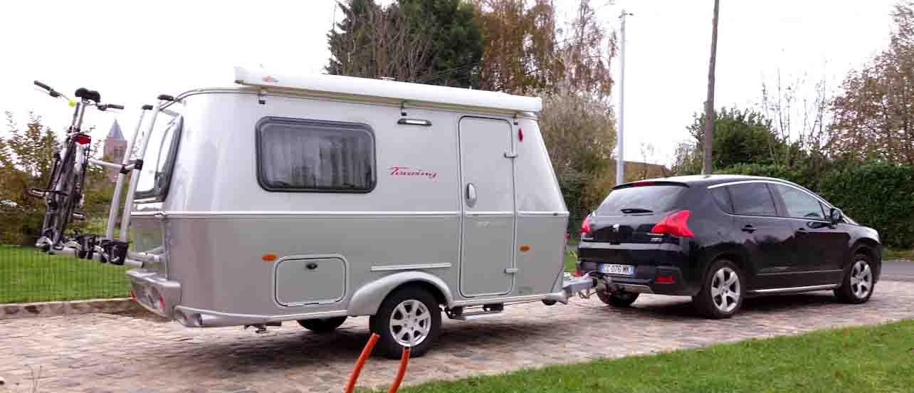

Bonjour à tous
on arrive tout nouveau dans ce forum
et tout nouveaux propriétaires d'une toute nouvelle ERIBA touring gt 310
nous sommes un couple tout nouveaux retraités
(y a beaucoup de nouveautés)
novice dans l'utilisation d'une caravane
nous habitons entre Lille et Dunkerque pas loin de la frontière belge
nous envisageons de faire plus ou moins de l'itinérant
pouvez vous me guider pour l'achat d'une rallonge électrique
(longueur, enrouleur ou pas ...)
merci d'avance .....et à bientôt

- La position du ou des vélos sur l'arrière est d'une laideur indigne de l'Eriba.
De plus, elle va par ce poids, avoir trop tendance à frétiller du croupion!
L'Alko ou autre, c'est bien. Mais je pense que ces bicyclettes seraient mieux placées sur le timon.

le porte vélo à l arrière c est pas top top .(meme si elle a un alko 1300)
faudra compenser avec une chargement de materiel sur l avant de la cara , du cote de la dinette avant .(verifier le poids sur la fleche )
les eriba ont une super tenue de route mais quand même .(lire le lexique)
landeriba a posté une vidéo sur un modèle réduit et la mise en lacet il va bien nous la retrouver pour illustrer le risque.
dans l immédiat le vélo sur le premier emplacement proche de la carrosserie serait un moindre mal. voir là :![]()

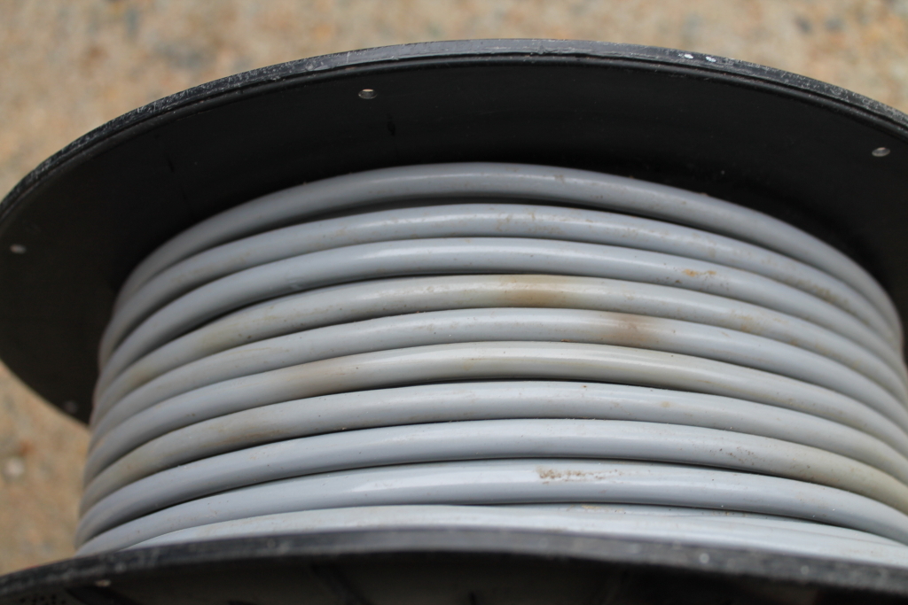

Pensez à dérouler l'enrouleur lors de son utilisation.

A eribabinbin
: Dérouler l'enrouleur n'est qu'une théorie d'école pour éviter une surchauffe.
A moins d'être à + 45° à l'ombre, et de n'avoir pas planqué l'enrouleur en-dessous de la cagouille pour qu'il ne cuise pas au soleil;
il n'y a rien à craindre en n'en sortant que 3 m.
Le reste va aussi dépendre de l'ampérage fourni par le camping… N'est-il pas?

Le port à faux de ton support vélo m'inspire également peu confiance. A surveiller de très prés lors de tes périples.

pour l'enrouleur prend plutôt deux enrouleurs de 25 mètres rien ne sert 50 mètres si tu as besoin que de 20 m.
en général dans les campings 25m suffit mais on ne sait jamais .
il vaut mieux le dérouler car une surchauffe et cela te fais une grosse résistance qui chauffe et prend feu .
je l'ai vu faire sur un chantier en soudant presser en fin de journée de finir après un bon moment de soudure l'enrouleur s'est embrasé .
là je soudais la situation n'est pas la même au camping ;mais par prudence moi je déroule
je ne suis pas non plus un spécialiste ,travaillant dans la maintenance et les divers stages d'habilitation électrique m'ont appris la plus grande prudence et si tu as trop de longueur de câbles tu dois tirer plus d’énergie .

Je partage l'avis négatif du porte vélo à l'arrière
, orientes toi plutôt vers un porte vélo sur timon, tu trouveras la solution sur ce forum.

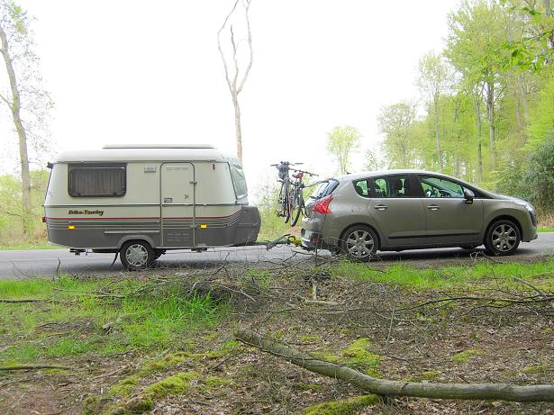

Bonjour mime.(voisin). Elle est belle ta cagouille!! Nous la verrons dans le morbihan?? Pour ta rallonge, la norme c'est du 2,5..
Pour les vélos ,j'espère que tu n'en mets pas 3? Après tout ce que j'ai pu lire sur les portes vélos et les expériences de certains j'ai opté pour cette manière de faire même si cela prends un peu de temps pour enlever les vélos (très peu).Enfin bon tu verras avec le temps et les km.C'est en forgeant que l'on devient forgeron!! Cdlt

A propos de la… surchauffe du câble sur l’enrouleur
camping pour faire fonctionner un frigo trimix camping gaz que je venait d’acheter(début des années 90) pour garder au frais les produits laitier entre autres pour les enfants, au départ tous va bien et ensuite sans comprendre pourquoi j’ai fait sauter 2 fois de suite les fusibles
de la borne,
pour garder le frais je suis passé au gaz et donc s’est un peu plus tard que j’ai compris ce qui s’était passé avec mon enrouleur, il avait des traces de chauffe, voir ci-dessous la
ou l’on aperçoit les traces sur le câble. Depuis lorsque je m’en sert a la maison pour du bricolage extérieur, je le déroule complètement.
Donc je suis d’accord
, pensez à dérouler l'enrouleur complètement lors de son utilisation
Yv
Suite mon expérience a l’époque duferrals a écrit :il vaut mieux le dérouler car une surchauffe et cela te fais une grosse résistance qui chauffe et prend feu .
Yv

Tu nous tiendras au courant mine ...
cdlt

Je ne vais pas débattre outre mesure, car je n'ai pas les compétences suffisantes.
Sur la photo déposée par Eribawoman en pièce à conviction, l'on voit que la gaine de cette rallonge est en PVC
(Au demeurant semi-rigide), alors que les modèle "Pro" sont en néoprène (Caoutchouc synthétique polymérisé très résistants à la chaleur!)
Reste aussi à savoir si les fils sont en 1,5 ou en 2,5... ?
J'ai travaillé récemment tout un après-midi avec ma scie SKILL de 1800 w et seulement env. 3 m déroulés. => R.A.S.
+ En 38 ans de carrière dans un corps d'état du bâtiment vorace en matériel électrique, jamais un poseur ne m'a signalé de problème avec son enrouleur….!
Si les fusibles sautent; ce n'est que l'ampérage fourni sur la borne de camping n'est pas suffisant.
Chacun fait ce qu'il veut; mais de mon côté je suis trop fainéant pour tourner inutilement la manivelle.
Amicalement, et au plaisir,
Yves
Yves
