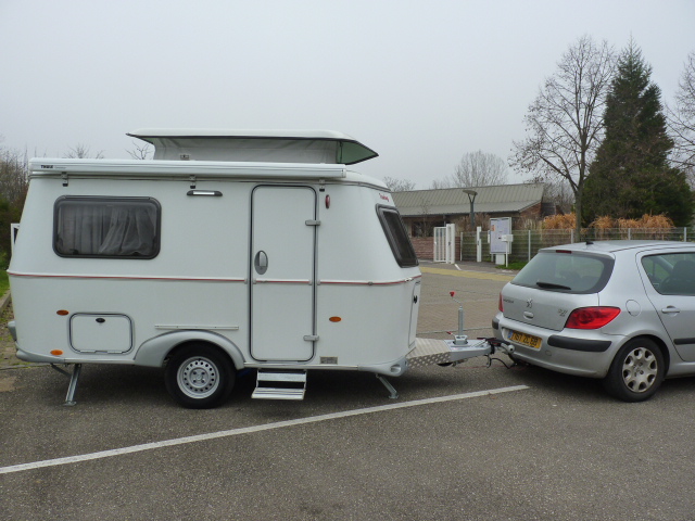

Bonjour les éribistes,
C’est fait ! Nous faisons, à présent, partie de la grande famille Eriba. Evidemment, nous avons beaucoup de choses à découvrir, à partager. Au début, nous serons certainement plus avides de conseils car ni mon compagnon, ni moi-même ne connaissons cet univers.
Nous sommes en quelque sorte des « primo-arrivants ». Nous avons fait l’acquisition d’une ERIBA Touring 310 GT, modèle 2013, le 15 novembre 2014 et avons passé notre week-end inaugural (22 et 23 novembre) dans une ambiance froide mais néanmoins « cotonneuse » sur un camping d’Obernai (20 km de Strasbourg) pour tester l’engin.
Point de vue fonctionnalité, super, rien à redire ; Par contre, nous avons eu une surprise désagréable.

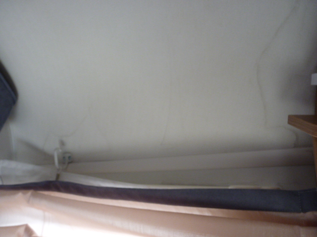

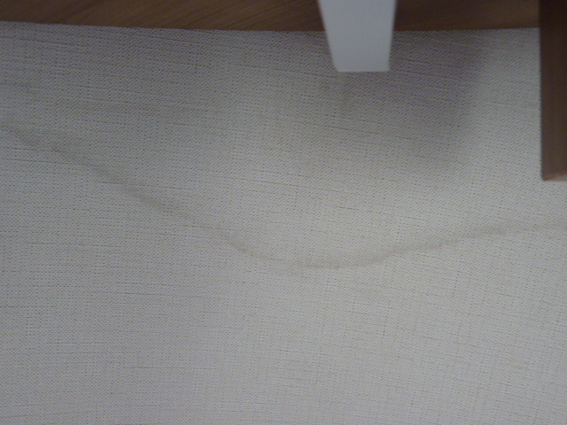

Des taches sont apparues sur le revêtement intérieur (voir photos jointes), nous ne savons pas s’il s’agit de taches de condensation ou d’infiltration :
Notre Eriba modèle 2013 (fabrication septembre 2012) a été stockée par le concessionnaire sur son parking depuis cette date-là, elle a passé deux hivers (2012-2013) sur cet emplacement.
Est-ce le fait que nous l’avons chauffée durant un week-end entier et qu’elle n’a certainement jamais été aérée auparavant qui a provoqué ces tâches ou est-ce un problème d’infiltration ?
Nous aimerions bien avoir l’avis des utilisateurs expérimentés que vous êtes.
Merci à la communauté pour vos réponses avisées.

Personnellement je ne pense pas qu'il s'agisse de condensation car l'eau de condensation est en général propre. Je crois plutôt que la caravane à été lavée à grands coups de jets avec une forte pression alors que la toiture était très sale et que l'eau sale a été projetée sous la bordure du toit peut-être mal fermé ou non verrouillé et a ensuite séché laissant ces traces. :pleur4:
Re: Taches de condensation ou d'infiltration ?
Même avis, lavage Karcher, toit fermé ......... et laissé fermé. :(

Les taches n'étaient évidemment pas visibles à l'achat!!!! Elles se situent principalement juste en dessous du toit.
Je penche pour la solution du Karcher parce que c'est vrai que la condensation seule ne laisserait pas de traces grisâtres. Ensuite, c'est vrai que la caravane était très sale et les joints étaient verdâtres, le concessionnaire a du mettre la pression à fond.
Comme nous avons réceptionné la caravane en hiver, elle n'a pas pu sécher.
Bien sûr, elle est sous garantie, nous l'avons rapatriée dans les locaux du vendeur pour examen et nous avons envoyé, sur suggestion du vendeur, des photos au spécialiste Hymer en Alsace.
