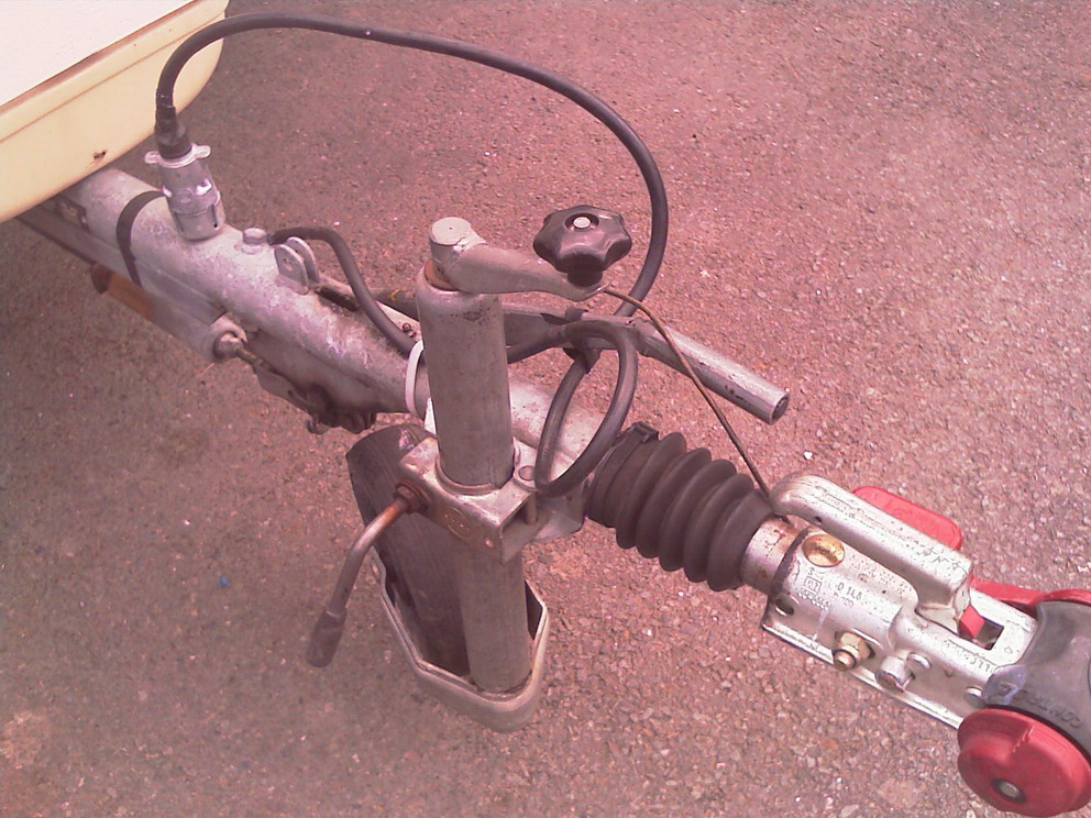

ci joint image de la fleche de ma TRITRON 1984
seule chose qui m' étonne (apres vous avoir lu tous )
elle tourne completement
- fleche.jpg (250.5 Kio) Vu 27560 fois

, d'apres moi il n'est pas normal que la tete tourne completement, car dans le mécanisme de freinage il y a un coulisseau dans une rainure, là ou il y a le bloquage pour la marche arrière mais apparemment tu n'as plus rien de tout ça. Alors comme c'est un organe de sécurité, renseignes toi bien chez un concessionnaire de la marque car il ne faut pas rigoler avec ça
. Amicalement Chag

bonjour ume tete de marque ftf 1984/1985 tourne completement j ai la meme

merci pour ces infos
vous me faites douter !!!!!!! j' avais accepté ce que me disait le vendeur ( car il était garagiste à Rennes )
mais il faut que je creuse ?
comment devrait fonctionner le frein ?
stef
stef

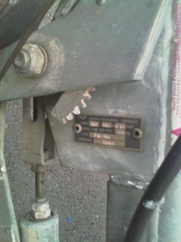

Regarde là, tu retrouveras tous les timons en éclatées : http://forumeribatouring.com/viewtopic.php?f=32&t=195
Sinon, donne nous le N° qui est sur ta plaque AL-KO ftf pour que l'on puisse mieux t'aider ( avec une photo de la plaque, ce serait Top ! )
Pour info, la mienne aussi tourne à 360°

hello
photo , mais ( pas nette ) l' info c'est F10-SR4
- IMAG0014.jpg (21.75 Kio) Vu 27475 fois

A moins de ne pas avoir de soufflet le débordement tu risques de ne pas le voir...
Va voir le post "landeriba dans ses œuvres" en pages 4, 5 et 6, il y a des interventions sur la tête d'attelage, soufflet, vérin, graissage, ça peut te donner des idées, bien que ce ne soit pas la même tête.
- moonarise
- Messages : 3844
- prénom : Claude
- Localisation : Cantal
Re: Dégripper une flèche
Recette indienne à la sétoise:
S'assurer que la flèche n'est pas en bois. Sinon, préparer une solution dérouillante sans sel. Laisser tremper le temps qu'il faudra. Lorsque la rouille est seiche, retirer votre flèche...C'est prêt!
Ok, je vais regarder.
