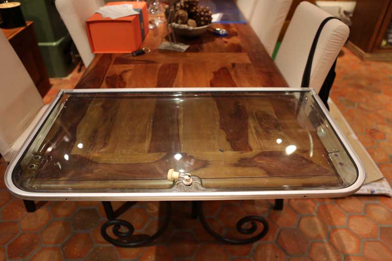

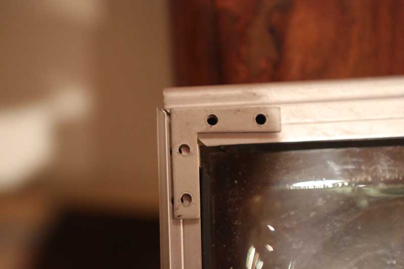

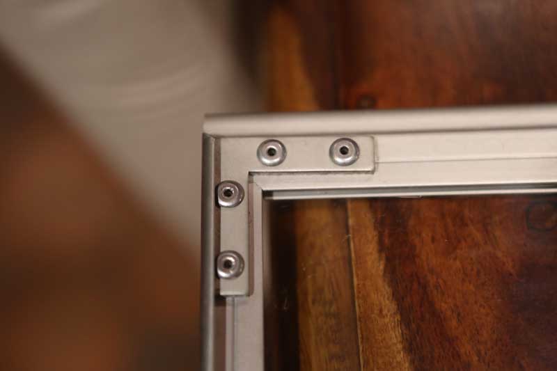

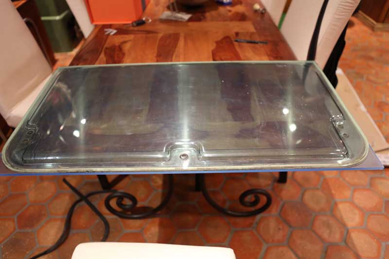

d'abord il faut démonter cette fenêtre, rien de plus facile
Ensuite, faire sauter les rivets du profilé/charnière
Je ne dis pas que c'est La solution, mais s'en est une.
Ma Puck de 79 avait la baie arrière bien fatiguée, craquelée, fêlée je ne peux pas lui en vouloir,
du plastoc de 35 ans c'est déjà pas mal.
J'ai ouvert ce post pour savoir s'il existait un bon plan sur les baies de caravane.
je me suis cassé les dents. Alors le Bricolman qui sommeil en moi s'est mis à discuter et voila ce que ça
donne:
- 1-demontage.jpg (64.33 Kio) Vu 17232 fois
- 2 faire sauter les rivets.jpg (36.84 Kio) Vu 17232 fois

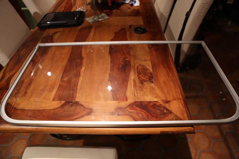

donc je poursuit :

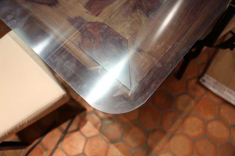

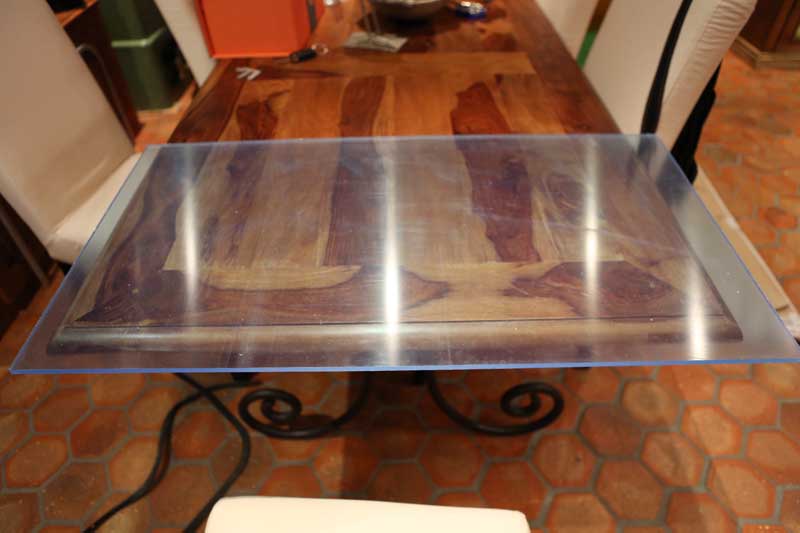

sur la toile j'ai trouvé un vendeur de plexiglas pas trop cher
mais le prix du transport lui est salé
1) La facture
2) La plaque commandé 955 X 515 par 8mm d'épaisseur

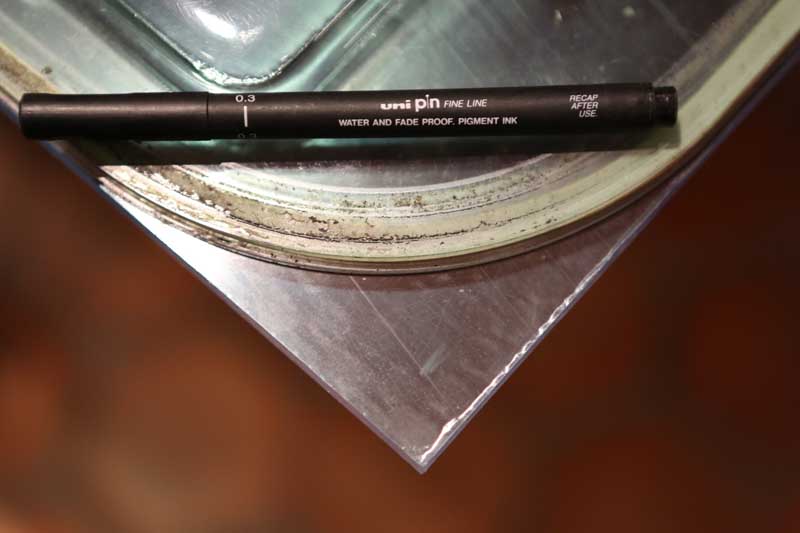

3) contrôle de la dimension
4) traçage des coins et les futurs trous pour les compas et système de fermeture
5) contrôle du poids de l'ancien Baie 2.9 kg
6) contrôle du poids de la nouvelle Baie 4.6 kg
7) découpe a la scie sauteuse petite dent, vitesse lente (ne pas retirer le film de protection)
8) Pose des rivets sur le profilé/charnière
9) Voila une belle baie translucide comme de l'eau de roche prête à être remontée sur ma PUCK
Bon 80 euros ça peut paraitre cher mais quand tu vois le prix du neuf !
Bon aller j’appuie sur ce bouton envoyer car il y a Lucien79 qui trépigne
donc je poursuit :
1) La facture

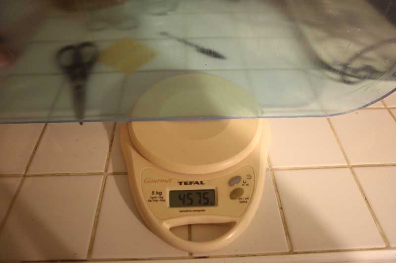

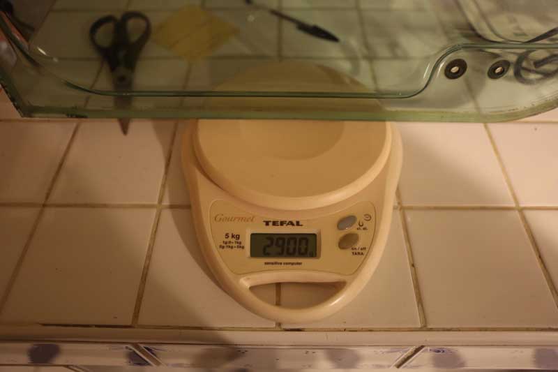

- plexilux.JPG (50.07 Kio) Vu 17228 fois
- 3 plaque 955x515x8.jpg (55.23 Kio) Vu 17228 fois
- 4 positionnement ancienne sur nouvelle.jpg (58.76 Kio) Vu 17228 fois
- 5 tracage de la courbe.jpg (50.74 Kio) Vu 17228 fois
- 6 control du poids de l'ancienne.jpg (42.55 Kio) Vu 17228 fois
- 7 control du poids de la nouvelle570A0089.jpg (37.13 Kio) Vu 17228 fois
- 8 decoupe a la scie sauteuse.jpg (49.55 Kio) Vu 17228 fois
- 9 pose des rivets.jpg (37.07 Kio) Vu 17228 fois
- 10 prete pour etre rmontée .jpg (60.49 Kio) Vu 17228 fois

Salut Michel,
Ce qu'il faut pour couper, c'est faire de la sciure.
Le plexiglas ou le plastoc ça fond au moindre frottement donc pas de sciure mais du chewing-gum.
Si tu utilises des outils fatigués ou mal affutés ou sans voie tu t'embarques vers un désastre.
Donc la meuleuse et quelque ce soit le disque monté dessus est a proscrire.
Pour la découpe j'ai utilisé ma scie sauteuse qui a un variateur de vitesse
que j'ai réglé au minimum, j'ai monté dessus une lame neuve pour métaux afin d'avoir une belle coupe fine.
La lame pour bois c'est bien aussi et ça mord mieux mais la lame pour métaux donne une finition
plus propre. Idem pour les trous, foret neuf, vitesse base et pas plus de 5 secondes.
Ce matin j'ai remonté la baie sur ma Puck et je suis super content du résultat ça me donne
l’impression d’être plus costo le plexi de 8mm que le double vitrage d'origine en 2 x 2 mm.
Merci à tous pour vos compliments
Dominique
