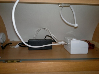

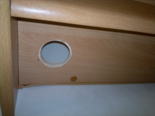

Dans le toit en résine+fibre de verre épaisseur 3 à 4 mm, à moins de mettre par l'intérieur une plaque derrière l'écrou, il a fortes chances pour que cela ne tienne pas mieux qu'avec une colle technique (pas du silicone de baignoire), sans perçage et sans risque d'infiltration d'eau. Élimine d'office les vis Parker....
La pose des panneaux solaires sur ma roulotte ont été réalisés sans perçage, sauf le passe fil qui est logé sous le toit relevable et donc hors eau toit fermé.
D'ailleurs le store posé par le précédent proprio avait des pattes visées dans le toit et il bougeait, j'ai retirer ces fixations et en ai mis d'autres collés, depuis rien n'a bougé.

Bonne idée que de mettre le passe-fil sous le toit relevable. Je note cette idée. Merci Jean PierreLANDERIBA a écrit :
le passe fil est logé sous le toit relevable et donc hors eau toit fermé.

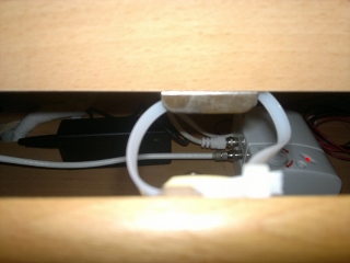

Tiens, rien que pour toi
Le fil arrive dans un placard sous pavillon, le long d'une cloison de séparation.

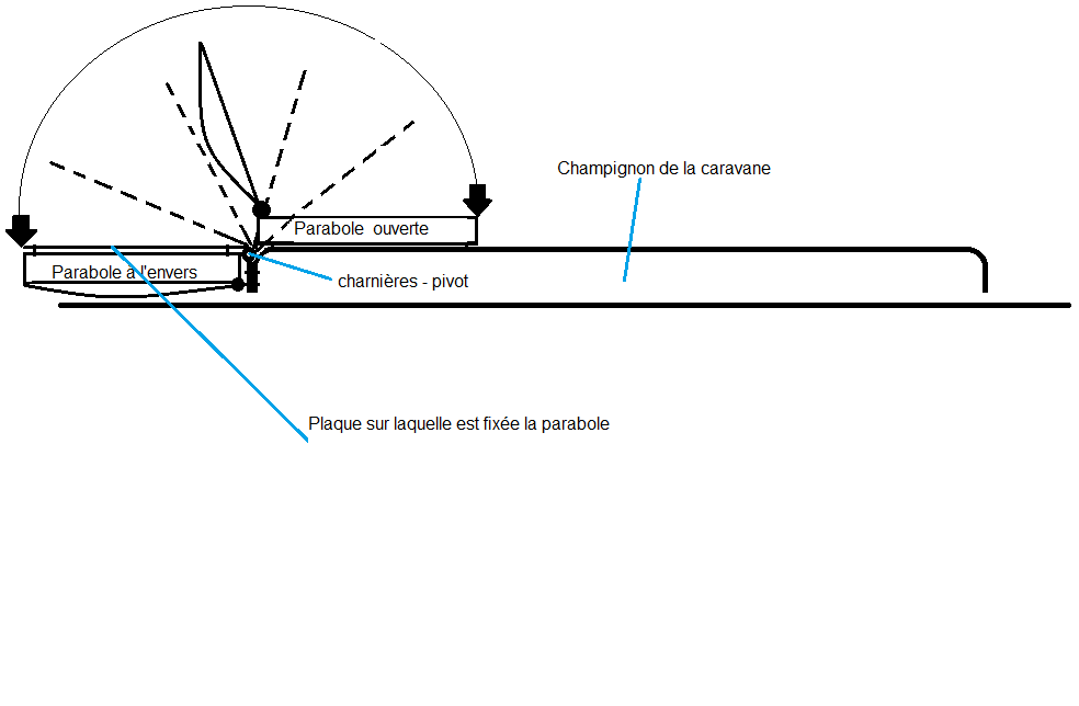

Bonjour, Marcel, comme convenu, je te suggère ce petit montage simple à réaliser, de cette facon ta parabole sera à l'abri en roulant et tu pourras l'ouvrir ou la refermer en passant la main par le triangle de la toile de toit.
- Fixation parabole Marcel.png (25.04 Kio) Vu 29000 fois
Cordialement Régis[

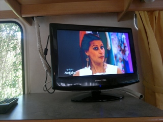

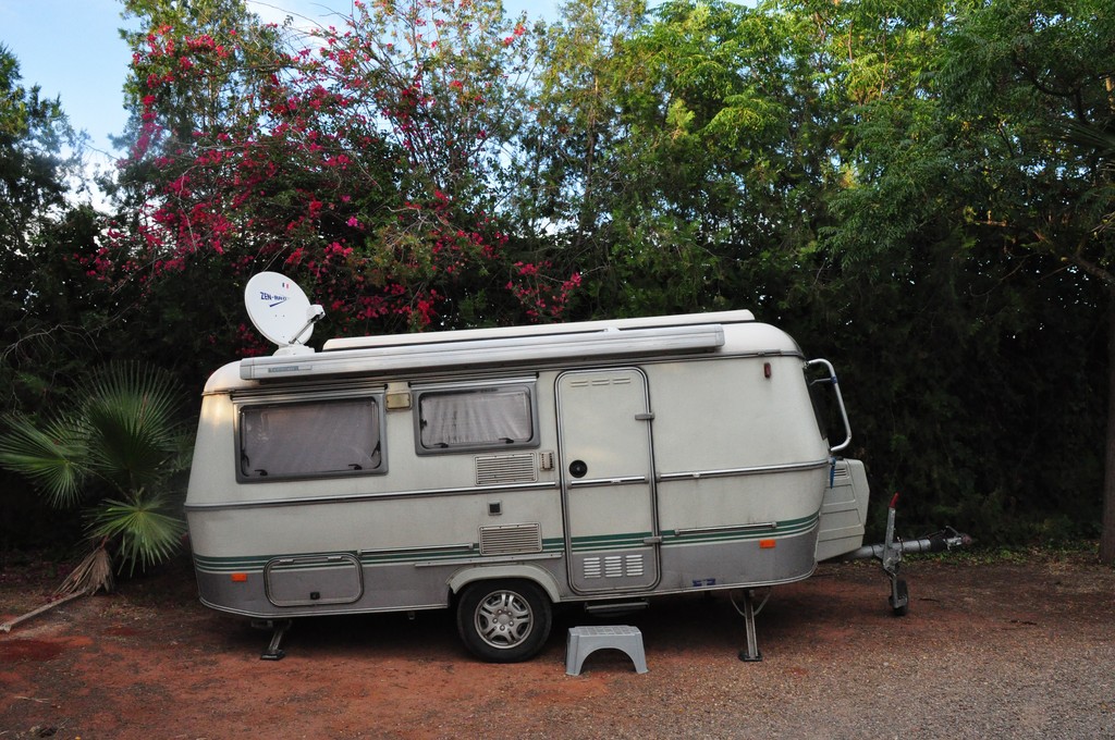

Précision importante : j'avais ouvert ce post en m'interrogeant sur une parabole automatique compacte qui n'a jamais fonctionné correctement : elle était frileuse et refusait un fonctionnement correct si la température était trop basse ; heureusement pour moi je l'avais achetée en Allemagne et j'ai pu faire jouer la loi allemande en ma faveur ; le vendeur a repris la marchandise défectueuse et m'a remboursé. Au mois de janvier j'en ai trouvé une autre, de format classique, qui était en promo pour cause de période de soldes au prix de celle que l'on m'avait remboursée. Cette nouvelle parabole est des fabrication française et fonctionne impeccablement même dans le sud de l'Espagne qui est pourtant la limite de réception de AB3.
Et voici les photos de mon installation à Séville La caravane était à l'ombre et l'allée m'a offert un bon dégagement vers le satellite

Ceci dit ton antenne semble superbe sur ta caravane bien que celle ci penche quand même pas mal à moins que ce soit la photo????
Ce montage n'est toutefois pas possible sur toutes les Eriba par manque de place sur la partie fixe, et pour ce qui me concerne la porte de mon garage ne me laisse aucune marge en hauteur.Et comme en plus je ne percerait jamais mon toit restons chacun avec notre système qui nous satisfait totalement ce qui est bien le principal.

hypothèse exacte ; j'ai trop vite appuyé sur le déclencheurBret 76 a écrit : Ceci dit ton antenne semble superbe sur ta caravane bien que celle ci penche quand même pas mal à moins que ce soit la photo????
Erreur ; la première fois que j'ai vu cette parabole sur uneBret 76 a écrit :Ce montage n'est toutefois pas possible sur toutes les Eriba par manque de place sur la partie fixe,

Si ton concepteur de d'antenne parvient à en installer une comme la tienne sur la partie fixe d'une super puck sans débordement une fois repliée, il est plus fort que MAJAX le magicien.
A +

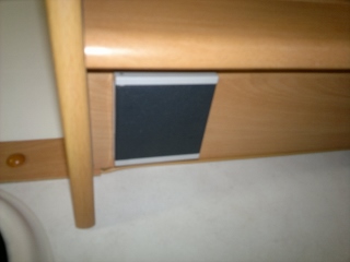

j'ai fait une petite installation toute simple pour le passage des câbles et j'ai réservé le placard dessus le frigo pour les transfo .
avant tout était posé sur le plan au dessus du frigo ;maintenant c'est nickel.
quelques
seront plus explicites .
quelques
- perçage du trou a la scie cloche
- 2014-07-16-704 (320x240).jpg (54.05 Kio) Vu 28970 fois

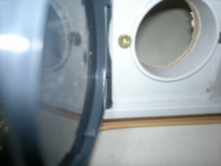

- vissage du boitier ;prise dont j'ai percé
le font pour le passage et retrait des câbles . ce qui permet d’avoir un volet qui se rabat - 2014-07-16-707 (320x240).jpg (49.45 Kio) Vu 28970 fois
- le volet rabattu ,c'est clean
- 2014-07-16-706 (320x240).jpg (46.23 Kio) Vu 28970 fois
- les transfos fixés au double face
- 2014-07-18-709 (320x240).jpg (57.31 Kio) Vu 28970 fois
- blocage de la porte en position entrouverte pour éviter la surchauffe
- 2014-07-18-710 (320x240).jpg (57.22 Kio) Vu 28970 fois
- juste avec un colson fixer au système de fermeture avec les vis existantes
- 2014-07-18-711 (320x240).jpg (52.11 Kio) Vu 28970 fois
- et voila ;cela me permettra plus tard si
je le désire de mettre un support TV
pose et remballage 2 minutes la télé dans la penderie et sa roule ma poule - 2014-07-18-713 (320x240).jpg (68.52 Kio) Vu 28970 fois
jean-jaques
