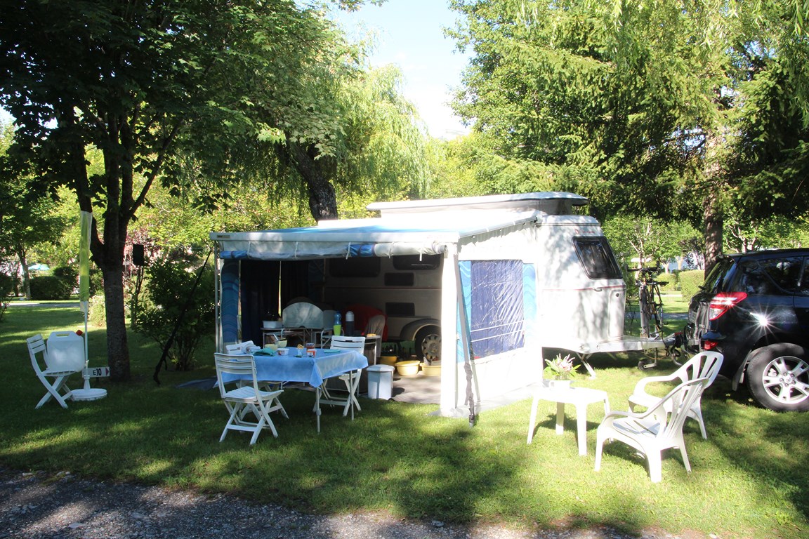

Bonjour Céline.
Nous avons une Troll FEY avec un Omnistore et un Safari résidence, attention tu pourras monter un Safari résidence que sur une FEY (hauteur) et encore après un "bidouillage". Pas de pb majeurs d'étanchéité donc de courant d'air!!!
Il est très étanches après quelques modifications basiques.
Avantages du store, vite déployé, montage d'un, deux ou trois cotés, à la clé une deuxième pièce à vivre.
Bonne pioche, BINBIN.

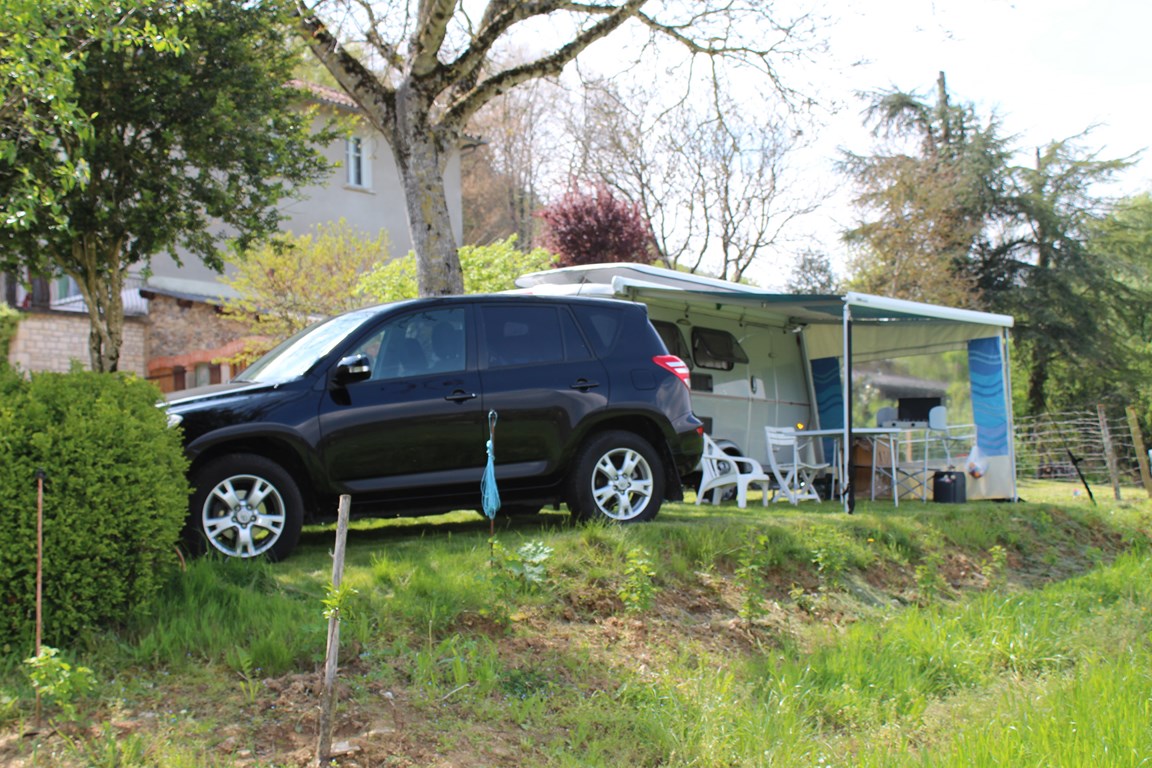

Re: Auvent, quel modèle pour quelle utilisation ?
Avec un seul coté pour décamper vite fait

Bonjour BinBin,eribabinbin a écrit : Nous avons une Troll FEY avec un Omnistore et un Safari résidence, attention tu pourras monter un Safari résidence que sur une FEY (hauteur) et encore après un "bidouillage". Pas de pb majeurs d'étanchéité donc de courant d'air!!!
Peux-tu me préciser de quelles "modifications basiques" tu parles ?
J'ai vendu mon store cet été et je veux le remplacer par un modèle un peu du même style que le tient.
Quelle est le modèle d'omnistore que tu as ? (et la marque ?)
Est-ce que tu l'as fait installer ou tu l'as monté toi même ? (je parle de la partie rigide fixée sur la caravane)
Merci d'avance
Meilleurs Voeux
P.S. Ah! le RAV4

Bonjour Philippe.
C'est un Omnistore Thule/Omnistore 5002 (ou 5003) avec un Safari-résidence. A savoir que tu ne peux pas monter un safari-résidence sur ta 550 si elle n'est pas une FEY "forever young", les Fey ont une ceinture de toit plus haute de 12cm = porte plus haute de 12cm
. Malgré tout j'ai du réduire les montants coté caisse en alu de 10/12cm, la bavette du safari est basse mais bon, la jonction safari-résidence/store est meilleure ( à mon avis ) qu'un safari-room.
Je l'ai installé moi même (très facile), Chez Thulé prévoir 4 supports.
Voir avec safari résidence, (désolé l'original est sur le fofo d'enface
http://www.elforodelaseribas.com/index.php?topic=3303.0
Voir avec safari room de notre amie Cléopâtre
http://www.forumeribatouring.com/viewto ... nce#p67097
Pour de plus amples explications: 0621461265
Bonne année à vous et belles balades;
Michelle et Benjamin
