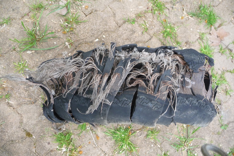

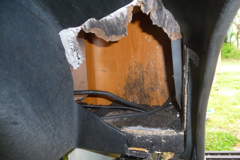

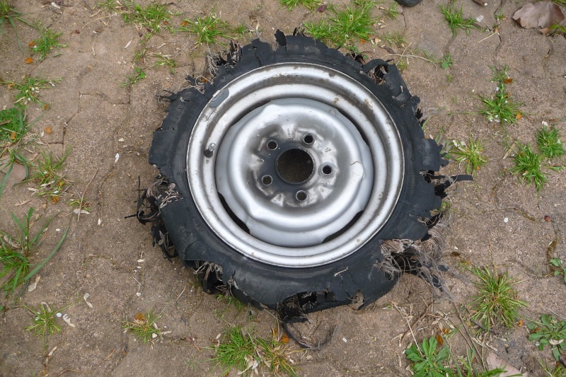

Il serait bien étonnant que tu ne dépasses pas le poids maxi de 1000 Kg, mais c'est bien risqué de ne pas mettre des pneus renforcés quand on voit les dégâts occasionnés par un pneu qui éclate. Bien surveiller aussi la pression aux alentours de 3 bars, voir +. D'autres te donneront leur avis.
Pneus de grande marque
Pneu Nictoo1.jpg (225.61 Kio) Vu 8723 fois
Pneu Nictoo2.jpg (227.87 Kio) Vu 8723 fois
Pneu Nictoo3.jpg (156.5 Kio) Vu 8723 fois
Pneu Nictoo4.jpg (188.41 Kio) Vu 8723 fois
Exemple: (90N) 600 kg et 140 km/h, il y a en a d'autres.....
