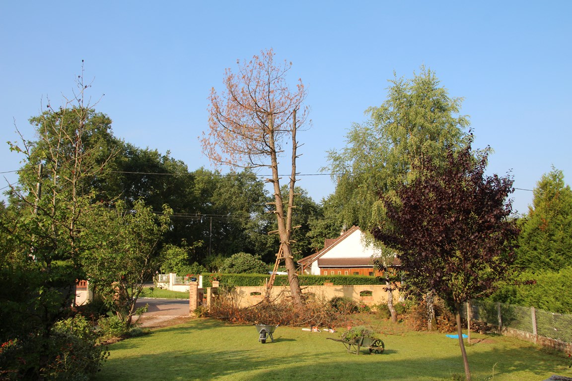

Je n'ai pas la prétention d'hêtre à la "hauteur" de Landeriba quoique sur ce coup? Nous avions un Pin planté il y a environ 30ans http://www.plantyfolia.com/fiches161-175/page4.php
Il avait déjà beaucoup dépéri ces dernières années, je l'avais déjà un peu étêté , contraint et forcé j'ai dû le couper, action!!

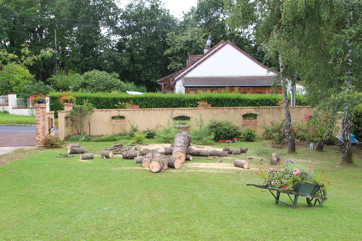

Deux petites stères de bois (chauffage gratos) et une belle poutre qui servira plus tard.

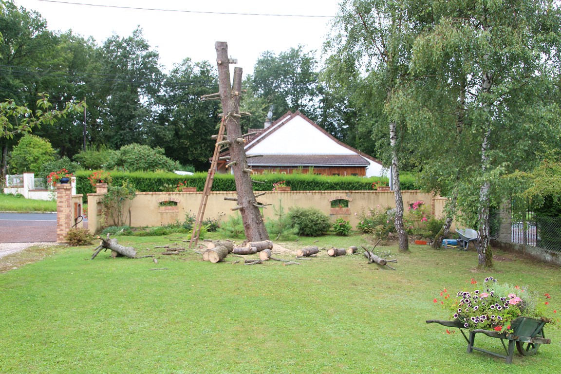

J'en ai profité pour faire quelques tofs

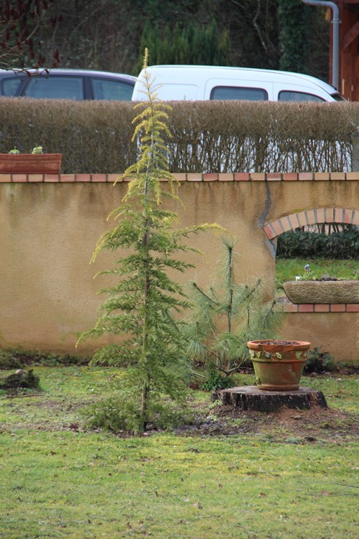

vue dégagé pour un certain temps, j'ai planté un cèdre doré
http://www.mesarbustes.fr/cedrus-deodar ... MZ_hP6G_vM
Celui-là je ne serais plus là pour le couper... :nonon:

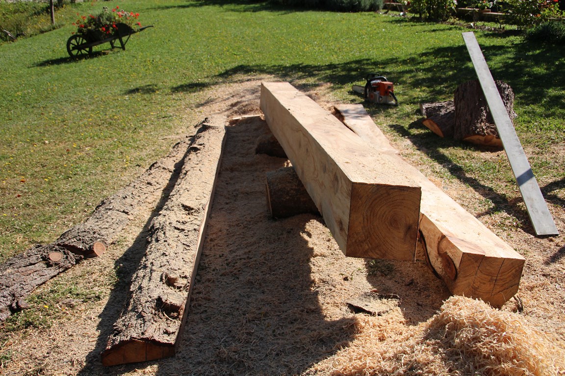

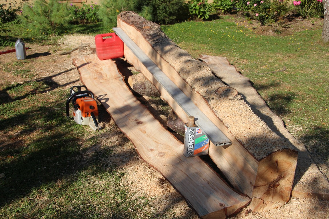

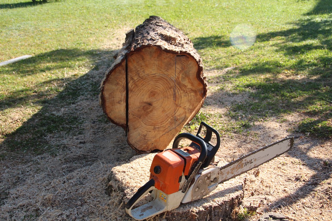

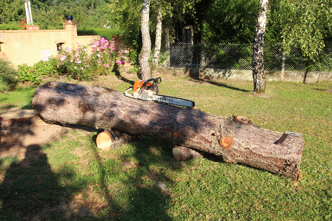

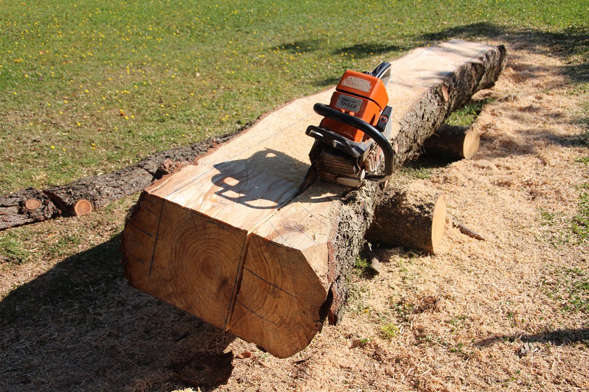

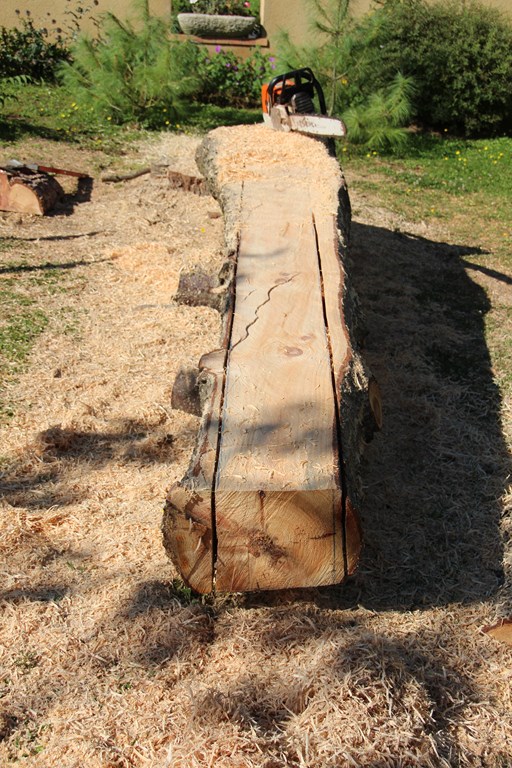

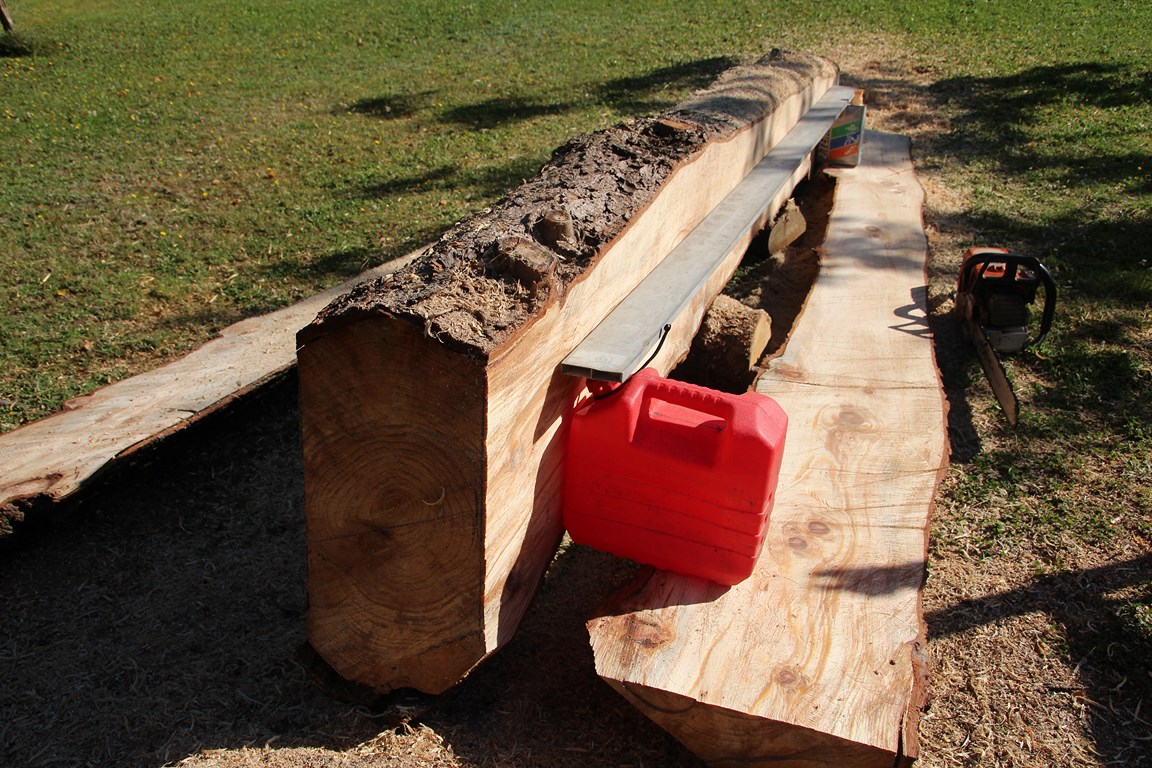

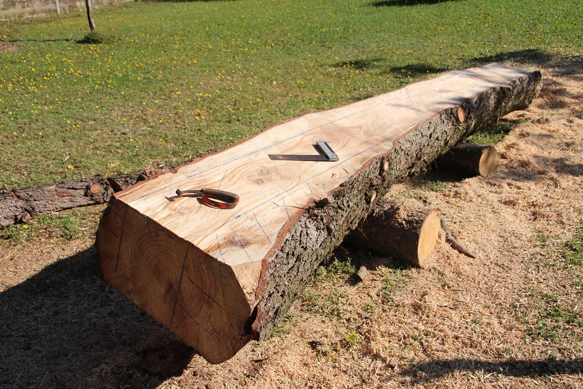

Oui, :idea: ça manque un peu de détails pour la réalisation de la poutre, je sais qu'il existe des systèmes en vente (gruminette) pour adapter une tronçonneuse et faire du sciage de long.... :gene3:
Messages : 12233
Re: BINBIN dans ses œuvres
TE!! TE!! Land, non pas de Gruminette, oui je connais (j'ai pas les moyens hi hi :nonon: ) Fait "à main levée" avec une tronçonneuse "Sthill".
Pour Gilles, élagage et coupe à hauteur avec ma Sthill 190, tronçonnage avec ma Sthill 260.

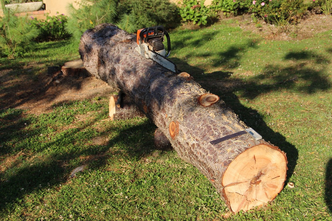

Le débit de la poutre, je l'ai fait avec une Still ? 450? il me semble, je ne sais plus, c'est une tronçonne à mon ami Pierrot.
Chaîne spéciale angle d'affûtage 10°, sur les normales ça doit tourner autour de 30° environ..
C'est relativement facile, il faut au préalable tracer à la règle et s'abstenir de boire pour suivre le trait, essayez c'est fastoche :hehe:
Les détails pour J-P.....

et voiloù, transport comme "sur des roulettes"

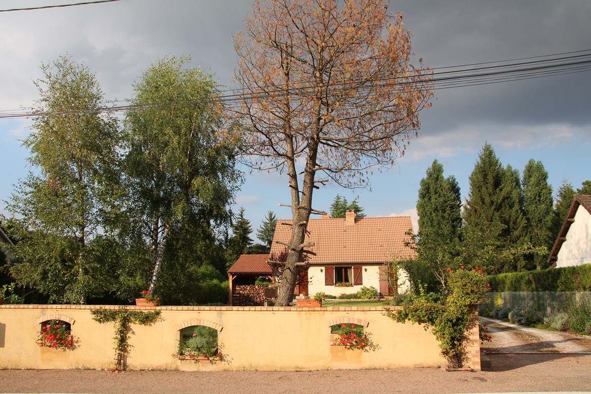

Dis Benjamin! Sur ta dernière photo ton pin graffiti et ton cèdre doré ne sont-ils pas plantés un peu serré????
Messages : 12233
En fait J-Paul, le pin "graphity" est un "petit" de celui que j'ai coupé ( il y en a 2 autres), chez nous tout pousse. J'en ai trois à caser (je donne) Michelle n'en veux plus des graphitys et je ne veux pas les arracher pour les jetter :pleur4:
On les voit bien là:

Benjamin j'ai découvrir avant vous, vraiment aucune scie circulaire ou ruban ? :ghee:
boubou
Messages : 364
prénom : patrick
Message non lu par boubou »
félicitation pour ce très beau travail avec juste quelques outils "amateur"
"Amateur " pour les outils ! ! mais lui c'est un pro de chez pro ! !
