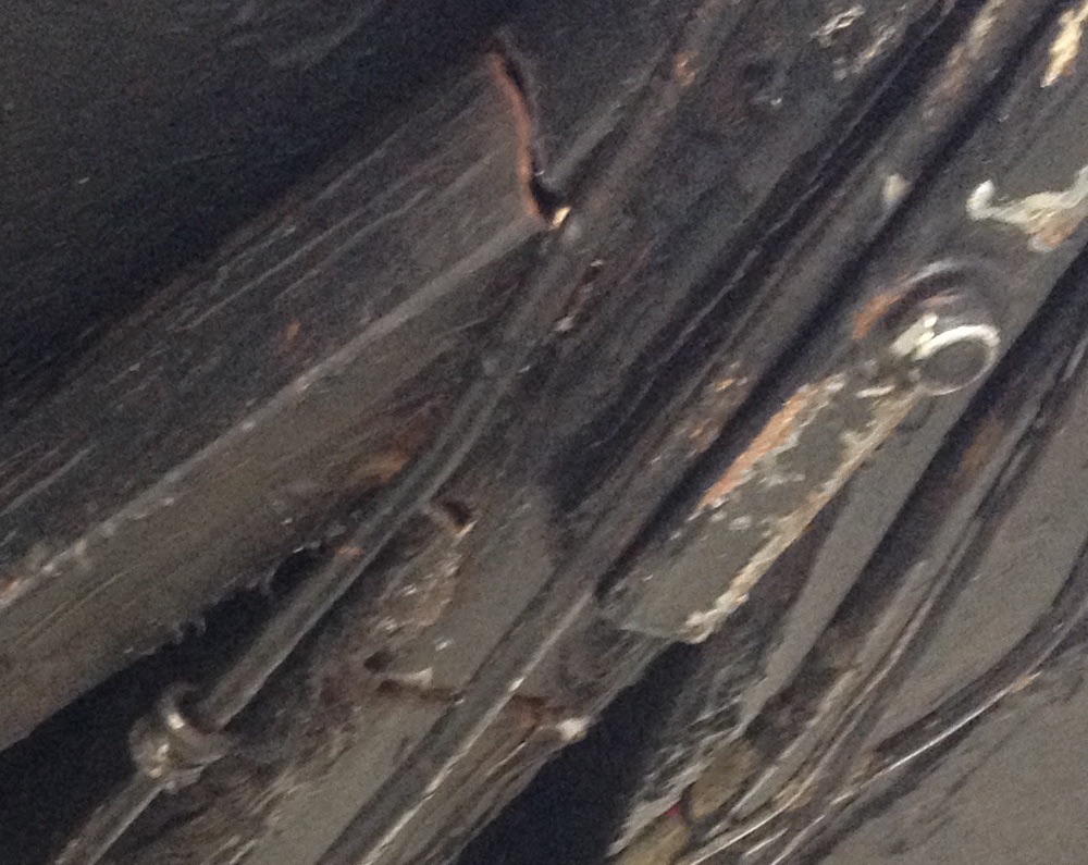

Je m'arrète quelques instants sur cette annonce : une puck de 1989
L'annonce comporte une remarque disant que le timon doit être ressoudé car il est un peu détaché du chassis. Je vois aussi que le Frigo, bien que disponible, a été enlevé. Bien sur, il faudrait aller sur place pour voir.
Quoi qu'il en soit, le prix me paraît très élevé, non?

Normalement il est "verboten" de percer et souder sur un timon, :boum: (sauf autorisation écrite du constructeur) c'est dans la notice, mais chacun fait comme il veut, le tout est de ne pas se faire prendre ..... :mrgreen:

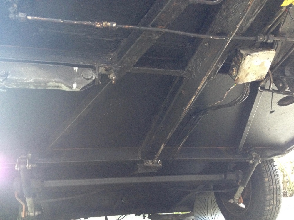

J'ai reçu d'autres photos, ca confirme que la réparation n'est pas super simple... Par contre, le reste du chassis n'a pas l'air en si mauvais état, si?
Messages : 21295
Re: Que vaut cette puck de 89 d'après vous?
A fuir !!!!
Si tu veux faire une soudure correcte, il faut ôter au minimum le plancher, donc les meubles, et pourquoi y'a-t-il eu rupture à ce niveau ??? Bizarre !!!
Quelqu'un a déjà vu ça ???
Par ailleurs il me semble que la fixation de l'amorto est bidouillée!!! Généralement l'amorto est fixé sur le bras de suspension et sur une plaque faisait partie intégrante de l'essieu et non entre le bras et la structure.

+1, Passes ton chemin :pleur4: , pour 3450€ tu auras pas de mal à trouver mieux.

Pour moi, une Eriba a le timon accroché directement sur l'essieu.
Je me trompe ?
Ça n'as pas l'air d’être le cas, ici ?
