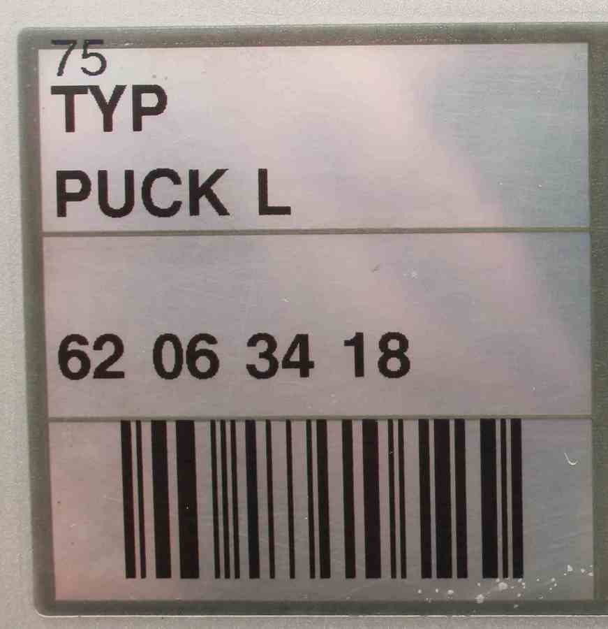

J’ai trouvé intéressant pour le forum le document suivant
http://www.eribacaravansales.co.uk/dati ... a-touring/
Pour identifier l’année de fabrication de notre : eriba : à partir des premiers chiffres du N° de châssis, dont voici ci-dessous le détail
[Bien sur ne pas confondre avec le n° de séries ou n° VIN qui comporte 17 caractères depuis la normalisation de l’année 1981]
Exemple VGN********201803 …..Pour ma 230GT « Eribawoman »
Touring 1990/2000...
N ° de châssis commence par = année
62 = 1992
63 = 1993
64 = 1994
65 = 1995
66 = 1996
67 = 1997
68 = 1998
69 = 1999
6100 = 2000
6101 = 2001
6102 = 2002
GT Touring
« Exemple de N° châssis 62 06 34 18….. pour Eribawoman 1ère immat … Mars 2006 »
62 = ERIBA GT Touring 06 = 2006 /…. (34 = 34ème série / 18 = 18ème véhicule dans la série)
N ° de châssis commence par= année
6200 = 2000
6201 = 2001
6202 = 2002
6203 = 2003
6204 = 2004
6205 = 2005
6206 = 2006
6207 = 2007
Eribawoman
Eribawoman
Yv :hello:

Oui « 62 » pouvait être une Troll (car pour celui qui l’a indiqué c’était la sienne une Troll), mais cela est tout aussi valable pour une Triton/ Puck L/ PanFam/ etc … car cela correspond en définitif au code la gamme Touring GT
Par exemple dans le sujet Age & Identification de votre Eriba j’ai trouvé les FAB « 62 » suivant pour
- Troll
62 08 de 2008 posté le 29/07/2008
62 07 de 2007 posté le 26/11/2011
62 04 de 2004 posté le 20/03/2012
62 03 de 2003 posté le 08/06/2013
-Triton
62 04 de 2004 posté le 02/03/2012
62 05 de 2005 posté le 22/10/2008
-PanFam
62 03 de 2003 posté le 26/08/2012
-Puck L
62 06 de 2006 posté le 03/03/2015
Dans le tableau Touring
La Triton de alias Ferral « 60 50 » qui ne correspond a aucun tableau ??? posté le 10/07/2012
Puck « 61 01 »[ incohérence du n° FAB sur la nouvelle plaque] …avec son année de fabrication posté le 5/08/2010 et le 09/10/2014
Par contre pour alias lucien79 avec sa PanFam « 6 ? 45 » l’année de sortie et l’évolution de son n° série de sa carte grise confirme, comme d’autres l’on dit auparavant qu’il s’agissait bien du chiffre « 9 » [ 69 étant l’année 1999 sur le tableau ] posté le 20/03/2012
Yv :hello:

Désolé, sur le lien indiqué au début de ce post, l’information sur les identifications : eriba : a depuis été supprimée …j’aurais du à l’époque faire une copie écran… mais ce n’est pas grave car je vous l’ai traduit en détail
Yv
