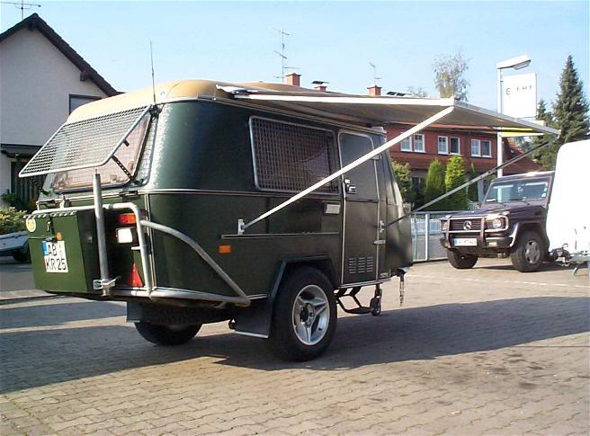

Re: Changer diametre de jantes sur mon Eriba
sur ma première Troll j'avais fait cette modif.
rehausse de +7cm entre la caisse et l’essieu plus remplacement des jantes et pneus.
disco2magoliv a écrit :Salut à tous,
Les transformations de la Troll sont toujours d'actualités. :enconstruction:
Cette fois c'est le remplacement des jantes de « mercos » en 14 dont l’alésage n’était pas adapté à l’essieu Alko :nonon: par des jantes de Golf en 15.
5 x 112mm
Déport 47mm
Alésage 57mm(c'est le bon diamètre)
Avec des pneus en 195/70R15 C
Voici une vue générale de la Troll
Et une vue d’un peu plus près
La suite sera probablement la roue de secours qui va s'extirper de dessous le châssis pour prendre place sur la face arrière (comme sur les nouvelles ou comme le Land)

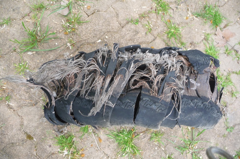

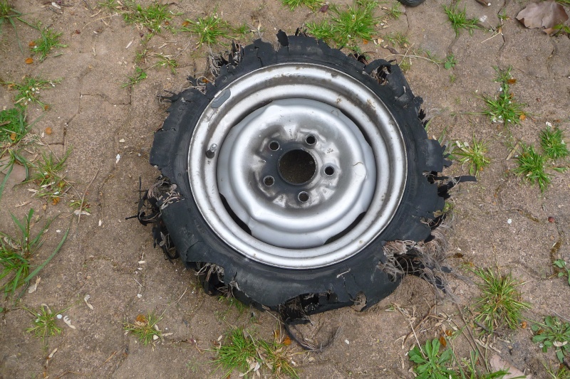

Une Triton selon les années c'est 1000 à 1200 kg, donc des pneus indice de charge minimum 90 soit 600 Kg/pneu. Indice 96: 710 Kg/pneu. (entre les deux 15 à 20 kg suppl/pneu/indice) Un pneu caravane "fatigue" beaucoup plus que le même sur une voiture les suspensions n'ayant pas la même souplesse, le pneu travaille à l'écrasement et il faut le gonfler plus de 3 à 3.2 bars pour éviter l'échauffement.
Prendre de préférence pneus camionnette ou XL (extra load=renforcé).
Un pneu de grande marque trop âgé.... et limite en indice.... sur une Triton.
