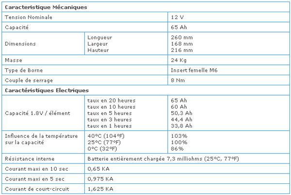

Pour les férus en électricité : http://www.tecsup.fr/pdf/batterie-plomb ... -ST600.pdf
Les batteries gel ont de trés bonnes performances en cyclage et acceptent les décharges profondes. Les batteries gel peuvent même être laissées complètement déchargées sans que celà ne pose de problème. Par contre elles tolèrent moins les forts courants de charge/décharge que les batteries AGM.
http://www.seatronic.fr/images/batterie ... marine.pdf

* Avant toute période de stockage prolongé, rechargez la batterie, puis répétez tous les 4 mois.
Évitez de décharger une batterie au delà de 80 % de sa capacité nominale en 20 h. Sinon mettre immédiatement la batterie en charge.
* Pour une longévité optimum de la batterie, dimensionnez la pour que les décharges journalières ne dépassent pas 16% de la capacité nominale 100 h
(20% de la capacité en 20 h).
Pour les férus en électricité : http://www.tecsup.fr/pdf/batterie-plomb ... OL1000.pdf
