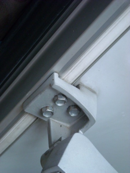

je pense désserrer ces 3 boulons et effectivement essayer de la faire bouger un peu ... Sinon, je suppose que c'est à l'intérieur de la porte, et qu'il faut la dégarnir ? :malin1:

Quitte même à dévisser les 3 vis, sortir la partie fixe de charnière et agrandir les trous si besoin. (en ayant ôté la porte, cela va sans dire) :mrgreen:

je viens de voir le post ,je ferais la même chose que t'as proposé Landeriba (démonter la charnière et limer pour faire des trous oblons dans le sens qui doit bouger).....

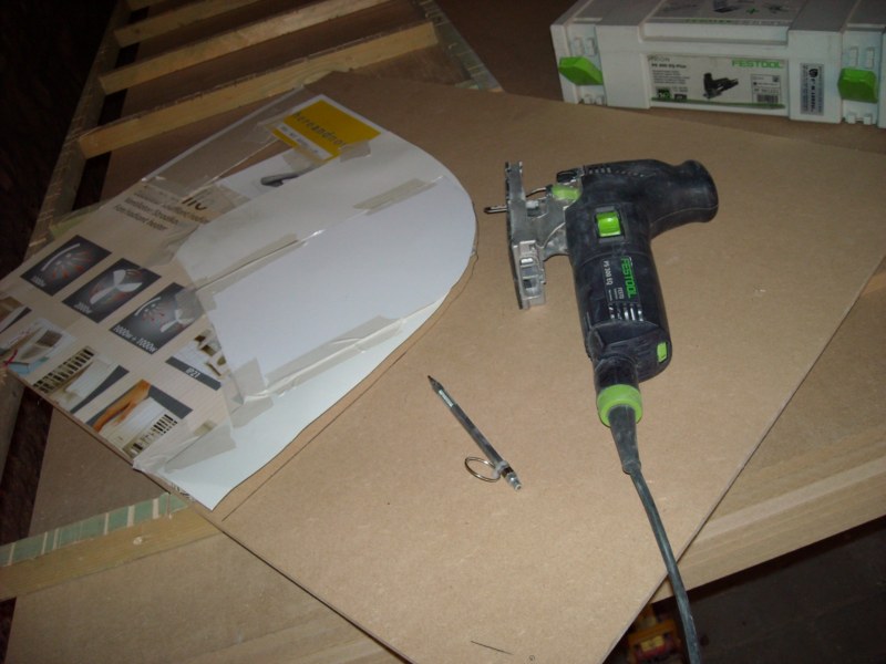

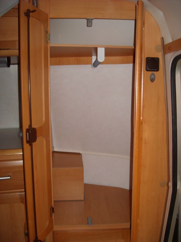

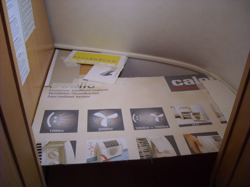

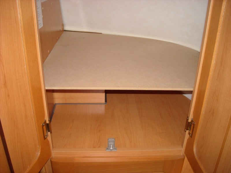

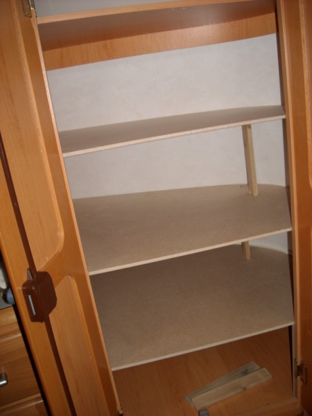

Sinon, j'ai réalisé des étagères à la place de la penderie. Voici les photos.
je réalise des gabarits avec des morceau de carton pour tracer sur le médium.

Bonsoir, pour régler les portes faites comme Land vous dit, jouez sur les axes des vis, en haut charnière à dévier vers la droite, en bas charnière à dévier vers la gauche, par n'importe quel moyen...

Concernant la charnière comme vous le voyez sur la photo, il y a (à gauche) un retour le long du profilé donc je ne sais plus la faire aller vers la gauche. A moins de disquer ce retour ?
Qu'en pensez-vous ?

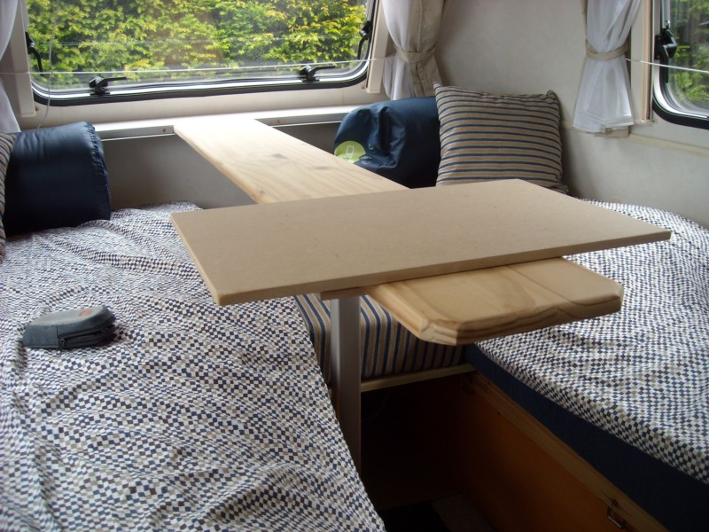

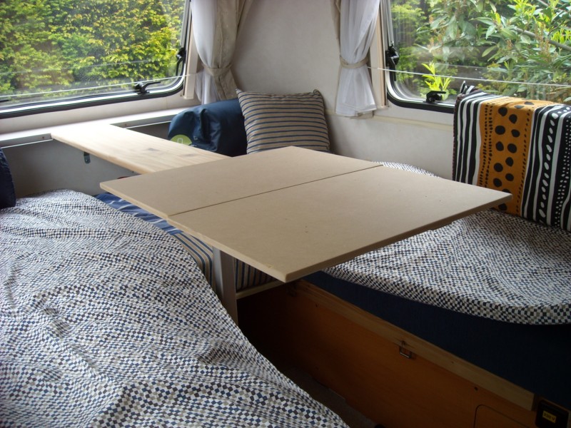

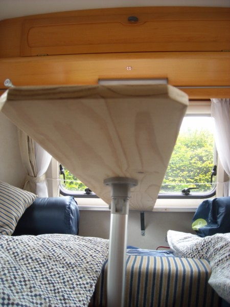

Voici la création d'une petite table 20cm de large (récupération du pied et du rail arrière)
Les parties coulissantes (en médium) servent aussi pour la partie du lit centrale.
