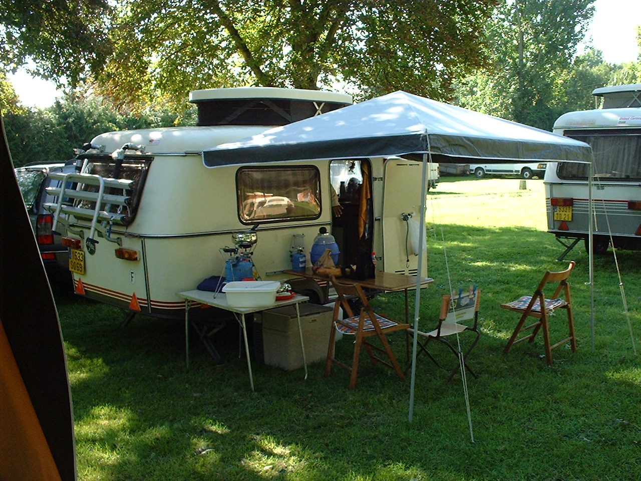

J'ai une petite variante :
- 1 dégonder la porte
- 2 faire glisser le jonc de la solette dans le rail
- 3 la basculer sur le toit de l' : eriba :
- 4 monter sur le seuil de porte pour faire cette dernière manip
- 5 positionner l'armature comme dans la vidéo
- 6 ramener la toile en position
- 7 remettre la porte
Faire attention :
- 1 Que tous les écrous papillons soient tournés vers l'intérieur de la solette.
- 2 Dans les angles supérieurs de l'armature, il y a des picots ou se positionnent les œillets de la toile, faire attention risque de déchirures pendant un montage trop rapide.
- 3 prendre et mettre de la bougie pour rendre bien glissant le rail d'auvent.
Petit plus :
A partir des picots de l'armature dans les angles avants, mettre deux tirants de chaque coté, en corde nylon et des sardines pour définitivement tendre et accrocher votre solette.
Bon montage à tous :super:
