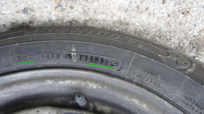

A contrôler l'état de la structure sous la caravane, pas de rouille perforante, l'état des pneus et surtout leur age, la date de fabrication se trouve après DOT sous forme de 4 chifres, le deux premier la semaine, les deux suivants l'année, 5 à 6 ans est un max, même si en bon état !!!!
13ème semaine de 2014
