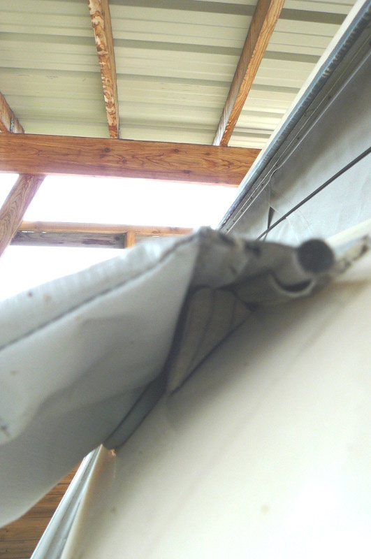

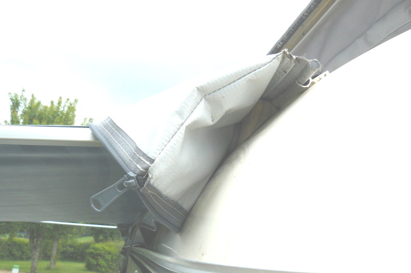

J'en rêvais depuis une joyeuse lurette... C'est fait nous nous sommes équipés d'un store.
cale ensemble.JPG (94.58 Kio) Vu 3833 fois

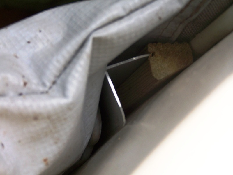

Je l'ai posé dans un rail supplémentaire. Je crois, un peu trop haut. Pour pallier à ça, j'ai installé deux cales sous le réceptacle des longerons.
cale store triton.JPG (102.18 Kio) Vu 3833 fois
ça permettra que ce réceptacle ne passe plus au dessus du rail.

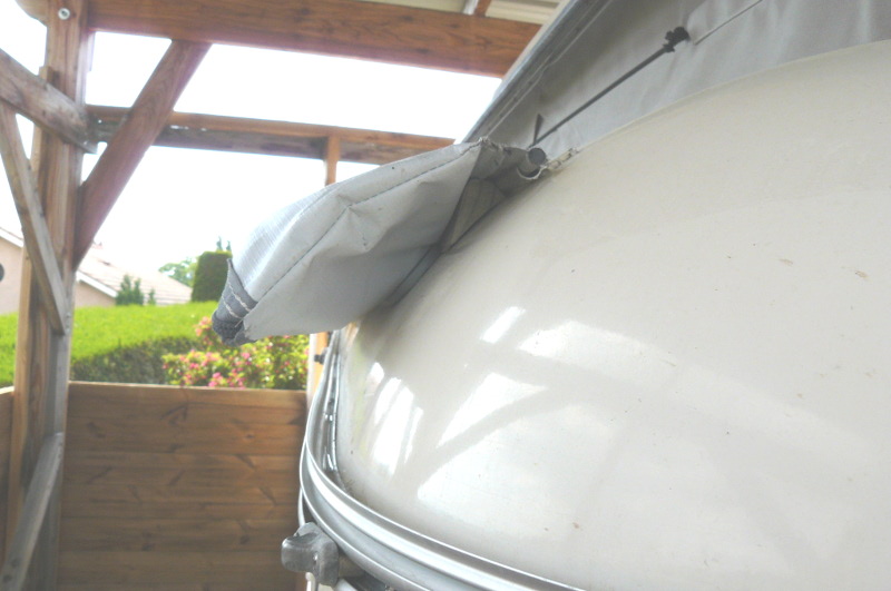

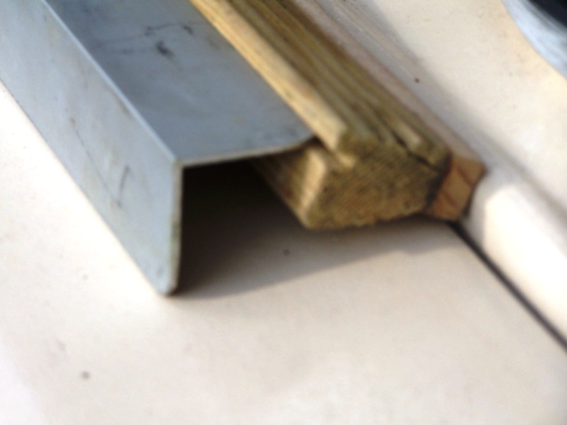

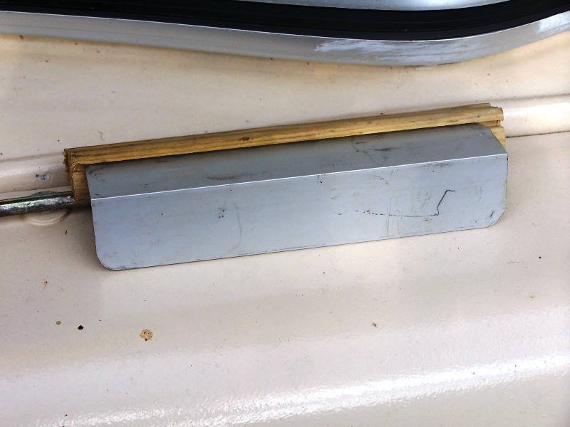

:hello: Ayant fait la même installation, 17 cm au dessus du rail d'auvent, pour avoir une bonne stabilité des longerons, comme tu les appelles, il faut qu'ils viennent s'engager dans le support caoutchouc quasiment à 90°. Ces stores sont prévus pour des caras à façade plate. Ta cale est bien mais il faut y rajouter un morceau d'alu en L de 30 qui vient s'enficher dans la cale.
Voir photos:
De cette façon cela n'a jamais bougé même par fort vent :super:

Ha, la la! Si tu avais posté tes photos avant, j'aurai copié mais voilà. ;-) ;-)
Merci, Pour moi c'est trop tard : C'est collé.
J’espère que ça servira pour d'autres.

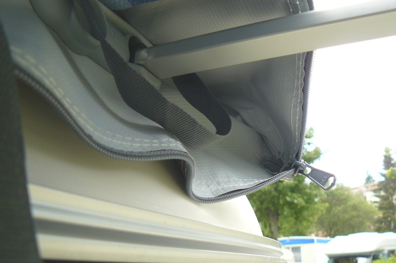

Tu as des photos pour voir le store lorsqu'il est ouvert ?
Re: Store avec rail supplémentaire.
bonjour,
voilà, avec du retard mais les voyages c'est sacrés!
store ouvert.JPG (69.21 Kio) Vu 3642 fois
store ouvert int.JPG (93.64 Kio) Vu 3642 fois
