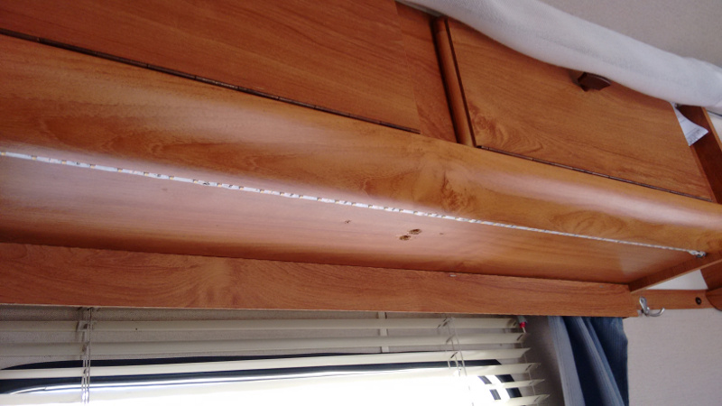

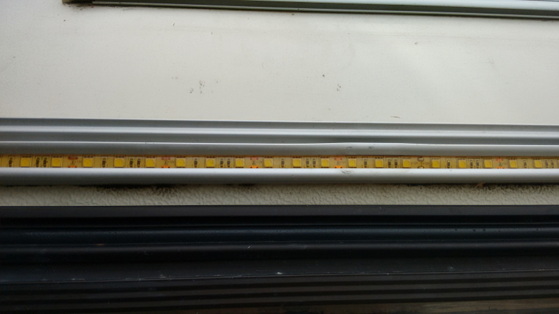

Je vous présente la modification que j'ai faite pour passer mon éclairage en LED.
L'objectif était de supprimer les éclairages d'origine que je ne trouve pas beaux :hehe:

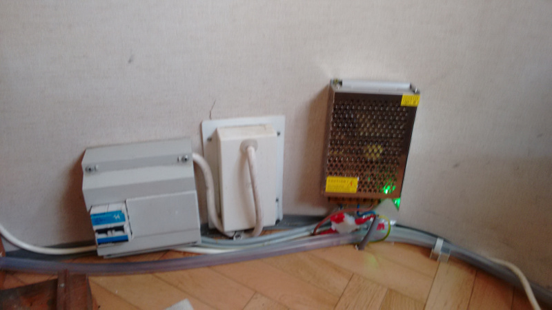

Pour commencer l'alimentation : Transformateur compatible LED de 120W installé dans le coffre a coté de l'arrivée de courant.

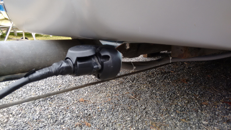

Ensuite une prise caravane alimentée par le transfo sous le coffre avant de la : eriba :

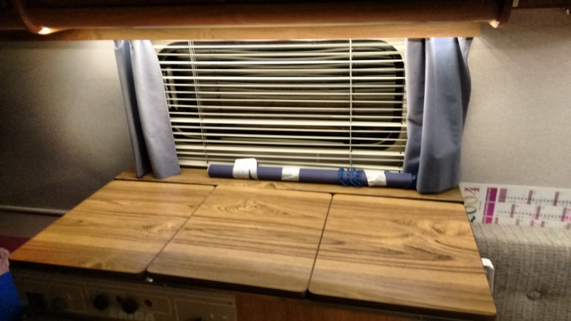

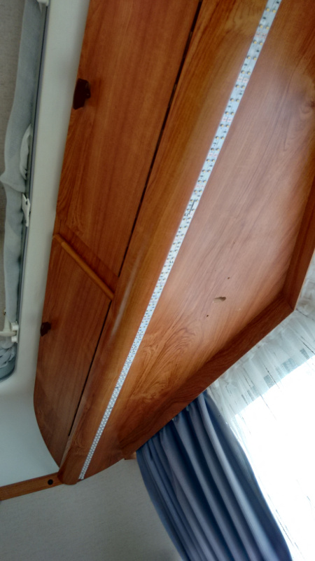

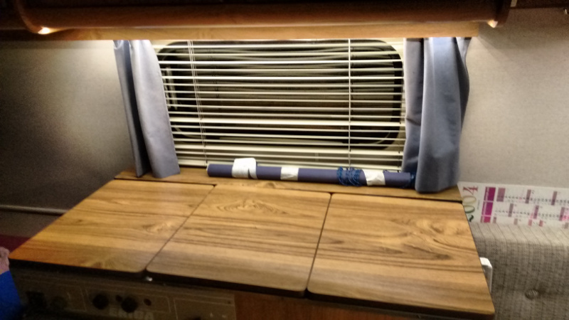

deux bandes LED sous le coffre avant pour un éclairage correct de la dînette
une bande sous le coffre au dessus du plan de cuisson

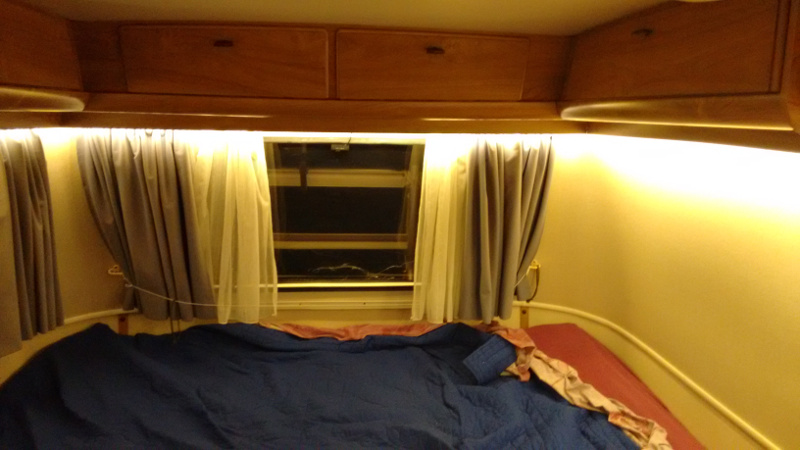

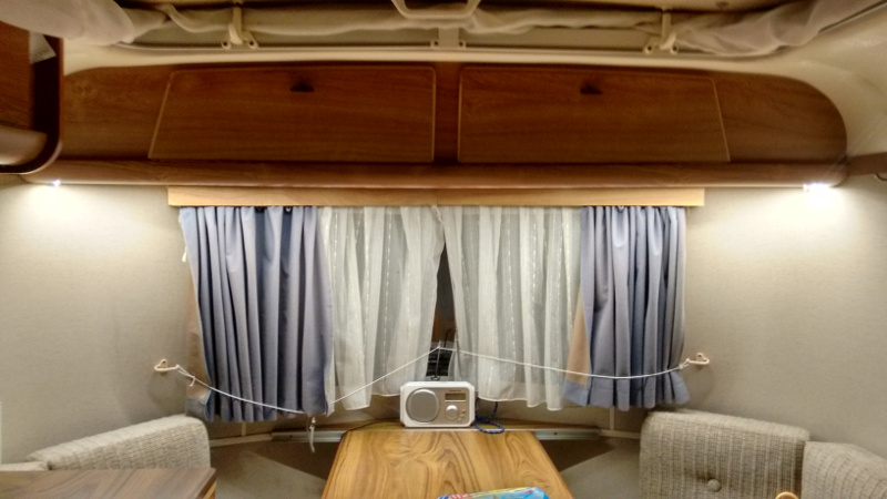

Pour la partie nuit, une bande led en éclairage indirect collée sur le cache du rideau

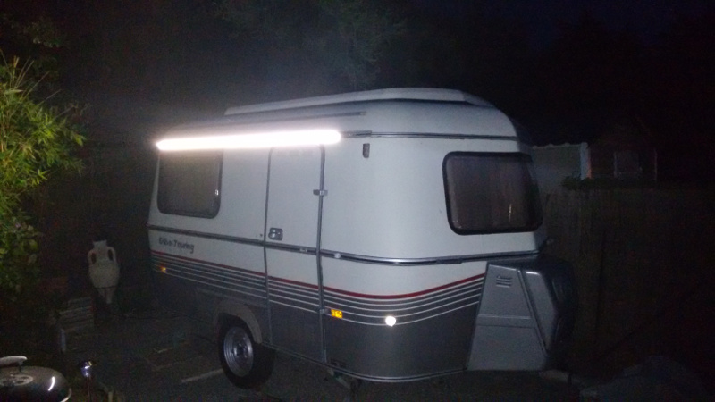

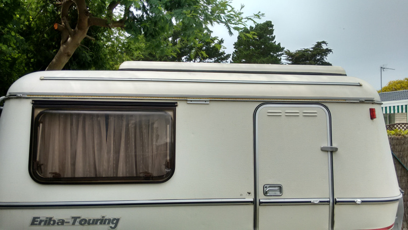

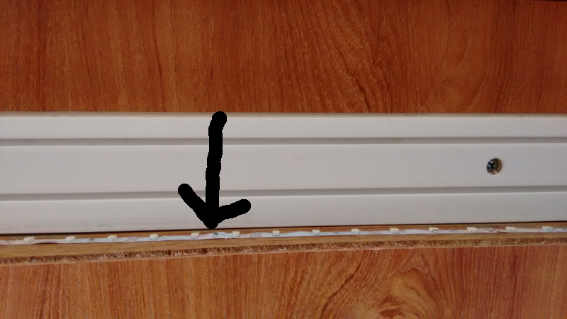

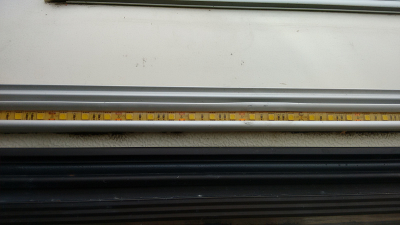

Pour l'extérieur, il n'y avait rien donc j'ai installé une bande LED étanche sous le rail du auvent, ça passait pile poil :langue3:
Le Résultat de nuit :D
Et l'extérieur, Ca ne rends pas très bien sur la photo, mais ça éclaire pas mal :taré1: surtout quand le store est posé, l'éclairage est indirect et en plus on peut régler l'intensité par télécommande :D car je ne voulais pas avoir trop d’interrupteurs dans la caravane
Et voila !
