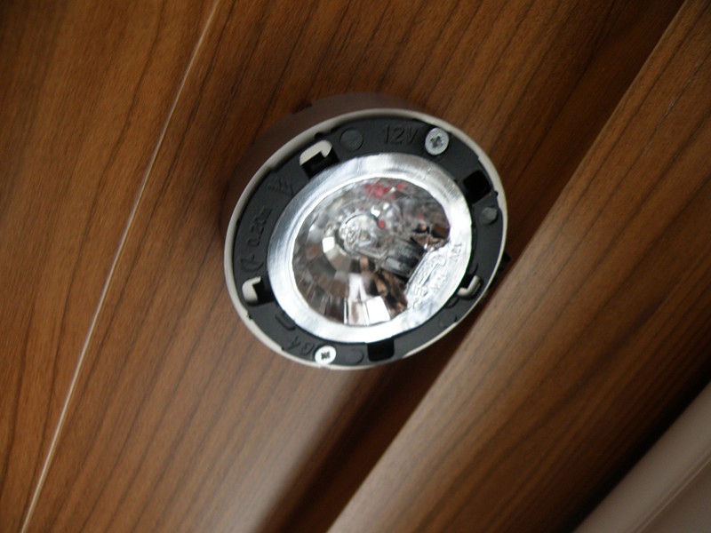

- Messages : 6175
Re: Ampoule a LED et 12 v

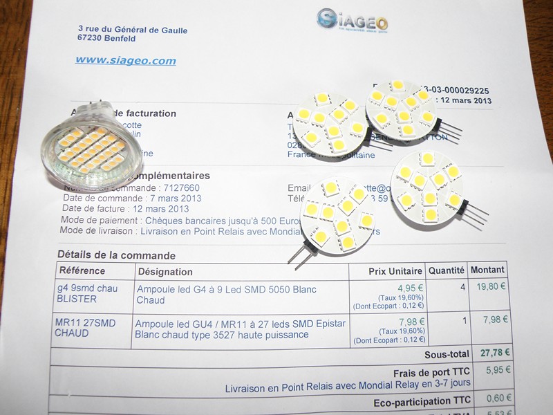

Je viens d'acheter des ampoules led afin de pouvoir utiliser la batterie de la voiture le temps d'un soir au deux pour l'éclairage sans pour autant me retrouver à pousser le véhicule le lendemain pour demarer.
J'avais trouvé chez mon concessionnaire Eriba une "G4" à 9 leds à 17 € et une "GU4" ou "MR11" à 27 €, puis chez un autre faisant parti d'un groupement un "g4" à 12.95€ et une "MR11" à 17 €.
Je me permet de vous donner l'adresse puisque là c'est une "g4" à 4.95€ et une "MR11" à 7.98 €
Sans commentaires ! ! ! ![img][img][img][/img]
- P3160387.JPG (128.1 Kio) Vu 49861 fois
- P3160389.JPG (79.61 Kio) Vu 49861 fois
- P3160390.JPG (110.64 Kio) Vu 49861 fois
- Messages : 6175

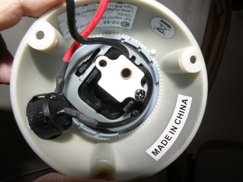

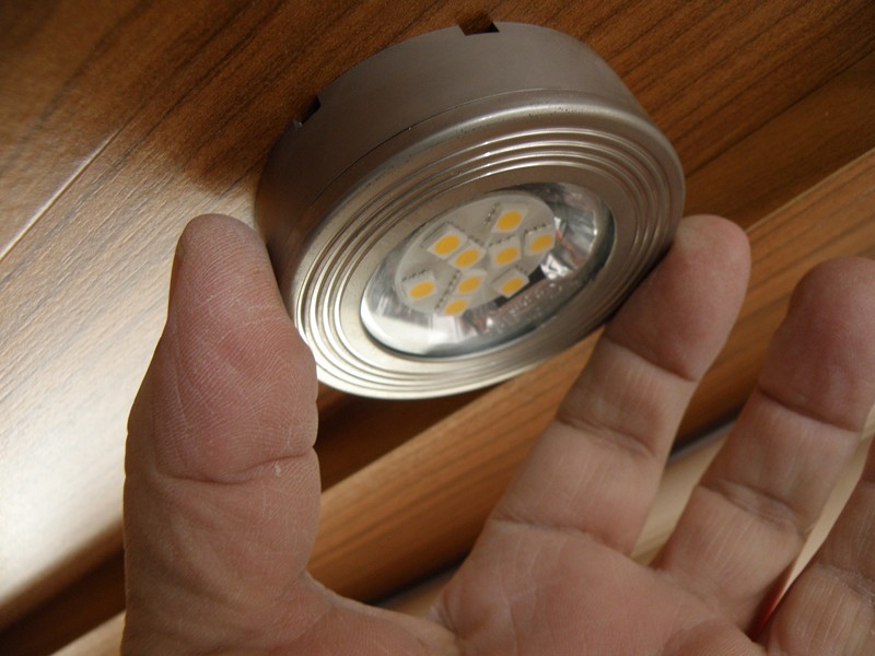

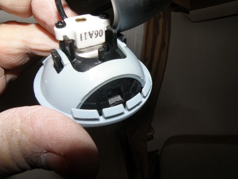

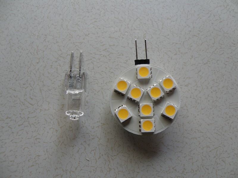

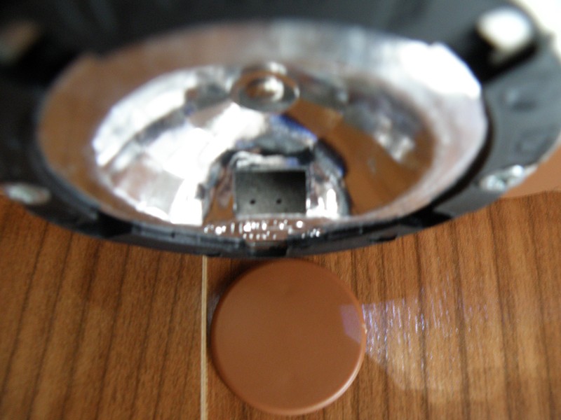

Montage des leds, je pensais que c'etait plus compliqué ! !
Mais non !
Photos?
Mais non !
Photos?
- P3160378.JPG (106.19 Kio) Vu 49856 fois
- P3160374.JPG (98.02 Kio) Vu 49856 fois
- P3160375.JPG (95.18 Kio) Vu 49856 fois
- P3160379.JPG (89.43 Kio) Vu 49856 fois
- P3160376.JPG (100.72 Kio) Vu 49856 fois
- P3160380.JPG (102.9 Kio) Vu 49856 fois
- P3160382.JPG (81.49 Kio) Vu 49856 fois
- Messages : 6175

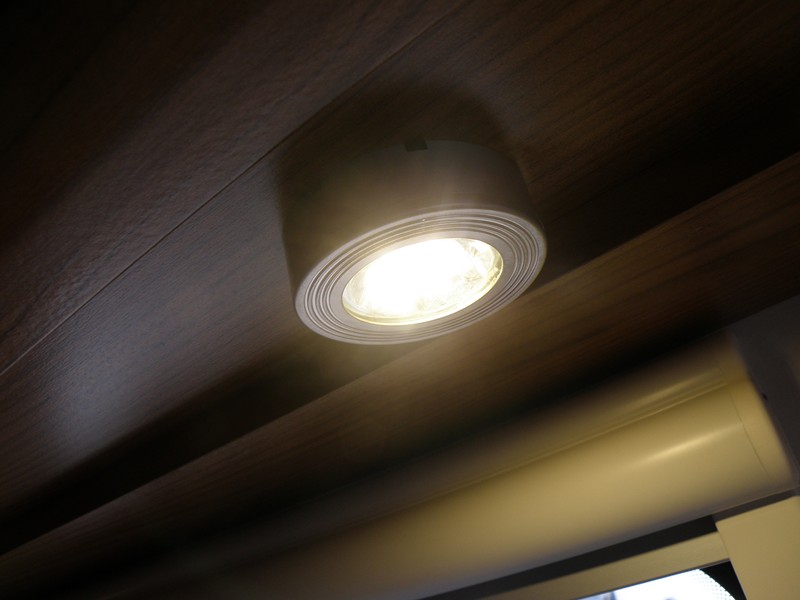

les essais.
Ca marche youpi ! ! !
- P3160377.JPG (66.02 Kio) Vu 49855 fois
- P3160381.JPG (97.89 Kio) Vu 49855 fois
- Messages : 6175

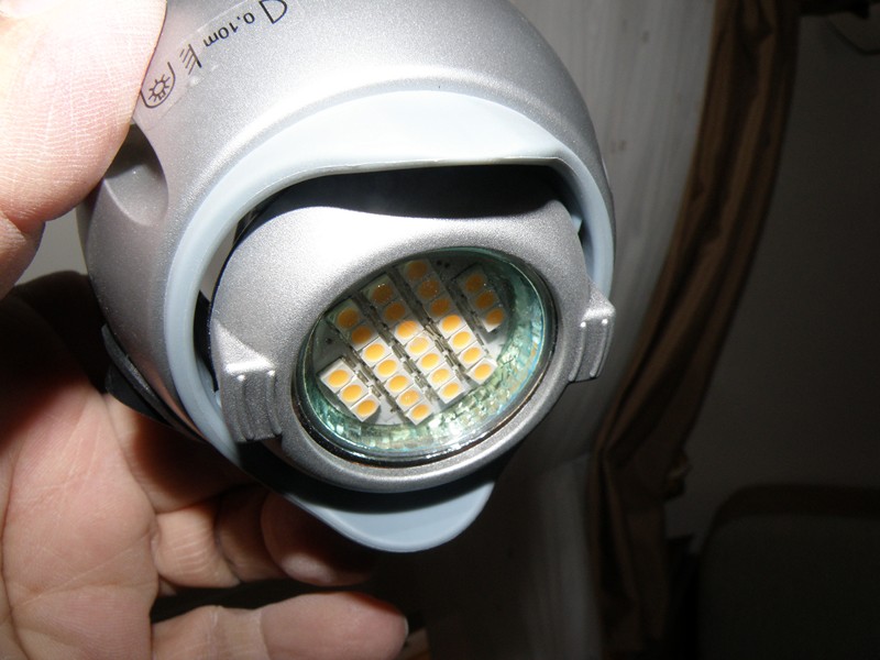

Je trouve que la "MR11" diffuse la lumiere avec un angle plus important.
C'est sur l'eclairage de la table que je m'en suis rendu compte.
- P3160383.JPG (69.28 Kio) Vu 49855 fois
- Boulhaya
- Messages : 6062
- prénom : Marcel
Ce n'est pas une question d'angle mais d'intensité lumineuse : tu as 3 fois plus de Leds sur la MR11 donc, à distance égale plus de lumière qu'avec l'autre modèle.Eribalin a écrit :Je trouve que la "MR11" diffuse la lumière avec un angle plus important.
- Messages : 6175
Merci pour ta précision.
Tu as surement raison, j'y connais pas grand chose mais le résultat est bien là.
Je trouve qu'on y vois plus clair ! ! !

Sur ma troll 530, les ampoules au dessus de la cuisine et du gaz c'est des "G4" ainsi que dans la salle de bain.
Pour la chambre , des "MR16" mais tu les a déjà et au dessus de la table c'est une "MR11".
Je suis très content de l'achat des ampoules leds et chez Siagéo, ils font très attention à leur client.
Pour dire, j'ai reçu un mail de confirmation de commande puis un autre pour dire que la commande etait en préparation puis un autre pour dire qu'ils l'avaient envoyé.
Beau suivi, ça rassure ! !
J'ai des pieces sur la cara et je ne sais pas à quoi ça sert *? je ferai des photos et on en reparlera.
A plus.
A plus.

Je suis moi aussi passé aux Led G4 dans la Puck , trés content , plus de risque d'abimer les appliques et pratique lorsque l'amperage est limité et idéal sur batterie auto

bonsoir
merci pour les photos moi qui etait en train de regarder pour augmenter l eclairage ds ma pontos j ai de suite commander et en plus je vais mettre 1 PLAFONNIER PLAT "SLIMLITE" 84 LEDS /12V - 185x111x h12 mm qui a plusieurs intensite d clairage ce qui va completer l ensemble
cordialement
cordialement

Je rallume ce post pour savoir si on peut brancher des ampoules leds G4 sur les plafonniers alimentés directement par le transfo de la caravane sans passer par une batterie.
En résumé, le courant délivré par le transfo et-il suffisamment stabilisé en tension ?
Mon objectif est de remplacer les ampoules halogènes existantes par ceci :
http://www.ampoule-leds.fr/ampoule-led- ... -3648.html
Merci de bien vouloir m'éclairer sur ce point.
Cordialement.
Bruno
Cordialement.
Bruno

Sur la troll de 2012, j'ai fais le changement de LED sans autres modifications et pas de soucis.
- Bruno44
- Messages : 472
- prénom : Michèle et Bruno
- Localisation : 44
Merci Alain pour cette réponse rapide.
Bruno
Edit du 02/08 : j'ai reçu les leds. Après installation, ça fonctionne parfaitement sur le transfo (plus d'éclairage avec une consommation légèrement moindre et aucun dégagement de chaleur ). La couleur est identique à celle des halogènes.
Bruno

M'intéressant aux leds, j'ai consulté le site http://www.ampoule-leds.fr/
Sur la description de cette MR16 "spéciale camping-car" il est écrit :
D'après le schéma électrique de mon Eriba, les ampoules sont alimentées en 12V AC/DC suivant si la caravane est branchée sur le 220V ou le 12V d'une batterie.
Comment faites-vous pour utiliser les leds en 220V ? Vous avez ajouté un redresseur de courant ?
Code : Tout sélectionner
Ces ampoules led nécessitent obligatoirement un transformateur spécial led ou une alimentation spécial led en 12v continu ( vérifiez la mention 12v DC ) et régulée pour une utilisation autre que sur une batterie.Comment faites-vous pour utiliser les leds en 220V ? Vous avez ajouté un redresseur de courant ?

Les lampes d'origine en halogène fonctionnent donc en 12V AC quand on est sur le 220 et en 12V DC quand on est sur batterie ?
Certaines lampes GU5.3 led sont estampillées en 12V AC/DC, pourquoi ça ne fonctionnerait pas juste en changent l'ampoule ?
J'ai vu ton bricolage, effectivement c'est bien pensé et la surconso n'intervient qu'en branchement 220 donc c'est vrai que ce n'est pas très important.
Mais ça fait beaucoup de bricolage pour tenter de gagner en autonomie.

Désolé eribalain
Merci.
J'ai testé en 220 et ça marche.
je pensais que les 3 spots GU 5.3 d'origine avaient des ampoules halogènes en 21W. En fait il s'agit d'ampoules 10W.
Comme j'ai testé avec une ampoule LED 35W (consommant 5,6W) ça dégomme les yeux.
Je testerai en 12V lors de ma prochaine escapade et si c'est bon je regarderais du côté d'ampoules moins puissantes.
Merci.
- maTTaw
- Messages : 371
- Enregistré le : mar. 1 sept. 2015 21:51
- Modèle de caravane : Touring Forever Young 310 (2009)
- prénom : Mathieu
- Localisation : Nantes
Testé en 12V ce WE, ça marche très bien également. Donc sans aucune modification du circuit.
