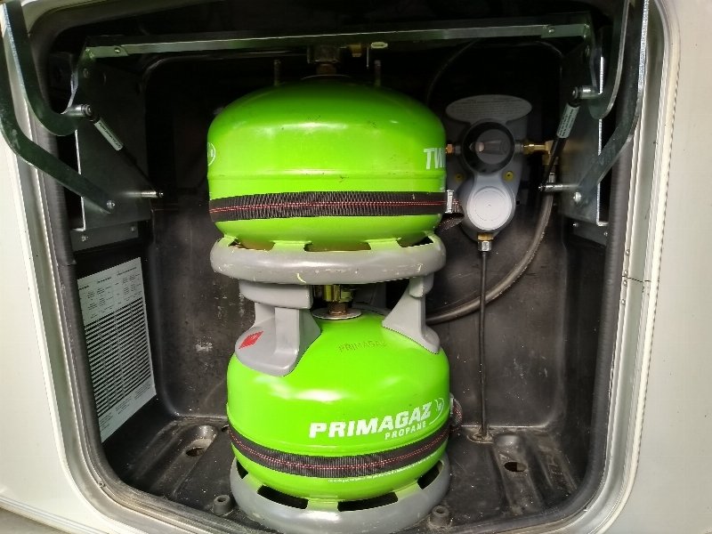

Pour le hors saison le mieux c'est le propane et en prenant des Twiny tu peux en mettre 2 dans le coffre à gaz

+1Michigan a écrit :Pour le hors saison le mieux c'est le propane
Voir http://forumeribatouring.com/viewtopic. ... 45&start=4Michigan a écrit :et en prenant des Twiny tu peux en mettre 2 dans le coffre à gaz
Pour venir à Fouras, ne t'embête pas avec ce montage (tu le feras plus tard)

Alors ce sera le propane (pour le profane).

+1 après lecture du forum je suis passé il y a 2 ans du butane au propane sans rien modifier , et tout est ok

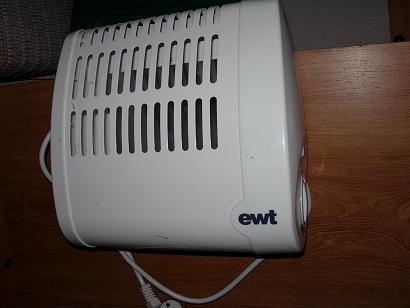

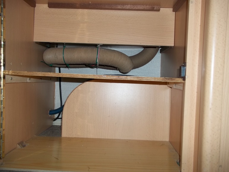

- vieux.lion
- Messages : 3648
- prénom : michel &zezette
Re: Bupane ou protane ?
Nous avons virés le truma . Chauffage électrique testé jusqu'à - 5° . Cdlt
- 100_1768&.jpg (184.59 Kio) Vu 25834 fois
- DSCN8529paint.JPG (22.62 Kio) Vu 25834 fois

- Messages : 6172
Aucun problèmes avec le chauffage au gaz ni le frigo au gaz sauf .....
quand y a plus de gaz ! !!
Alors deux bouteilles valent mieux qu'une !
- 15189604981644844775.jpg (92.49 Kio) Vu 15627 fois
