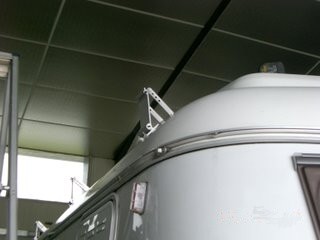

Ça, ça ressemble à ce que j'ai sur la Familia:
http://caravaning-univers.com/26721-537 ... ng-car.jpg
Sinon, c'est ce genre installé par l'Atelier du véhicule de loisirs de Cernay
store gege3.JPG (34.84 Kio) Vu 29157 fois
store gege4.JPG (33.67 Kio) Vu 29157 fois

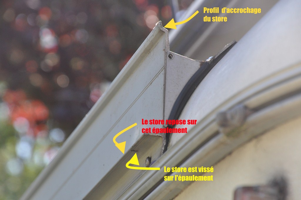

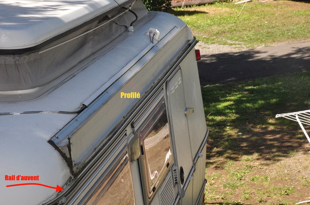

Re: Supports Adaptateurs pour store Thule 4900
La meilleure solution pour un montage de store Thule sur une : eriba : est celle-ci
Profil store 01.JPG (282.32 Kio) Vu 30290 fois
elle est utilisée pour un store Thule 5300
Profil store 02.JPG (163.81 Kio) Vu 30290 fois
Par contre je ne sais pas te dire où trouver ce rail , il était installé sur ma Troll lorsque je l'ai achetée en occasion. L'intérêt de ce montage est qu'il évite une reproche fait parfois aux montages sur pattes : par temps de pluie de l'eau passe entre le store et le toit de la caravane.
Autre avantage du montage sur ma caravane, le rail d'auvent reste utilisable.

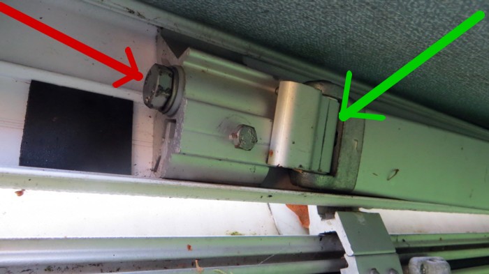

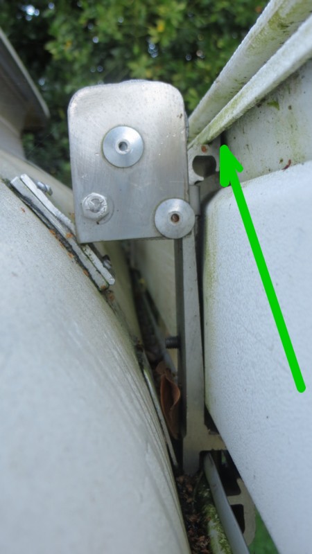

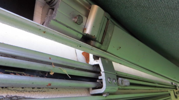

Ne sachant toujours pas comment est fait l'arrière du store 4900 voilà des : Photo : de fixations de stores de modèles différents avec le même type de support spécial : eriba :
Store 2000 à enroulement automatique
Bien repérer où est fixé le dos du store
Store 5000 à manivelle, flèche verte pivot de bras dans le plan horizontal, flèche rouge dans le plan vertical
Store fixation1.JPG (61.3 Kio) Vu 30180 fois
Voir flèche et noter que la même fixation utilise une autre partie pour fixer le store
Store fixation2.JPG (70.32 Kio) Vu 30180 fois
