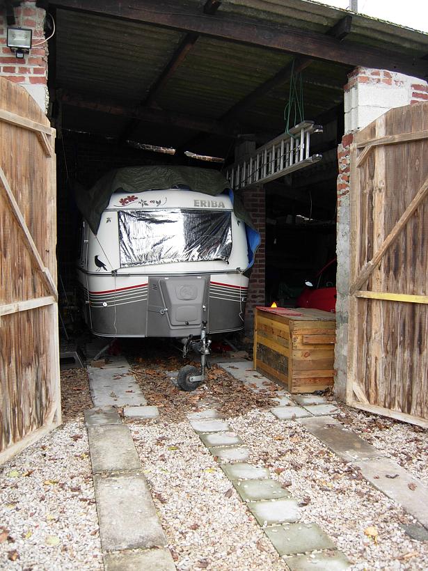

Avantage on voit ce que l'on fait, la réaction est instantanée car les roues avant agissent de suite...
Messages : 3657
Re: Landeriba dans ses œuvres
C'est sur que c'est l'idéal!!! Car çà monte un peu face au garage et, faut pas louper les dalles sinon c'est les graviers.. Faudrait que je regarde de plus près 8| sous le 3008,çà doit pas être évident... Cdlt

Sur que ce serait bien pratique de faire la même chose, mais avec nos bagnoles en plastique ...
Bien sur, lors d'une marche arrière (ou avant) avec un attelage, il existe toujours une ou de zones invisibles et dans tous les cas il est préconisé d'avoir un observateur en mesure de faire stopper la manœuvre en cas de danger. Cependant, l'attelage par l'avant facilite énormément la manœuvre (quand c'est possible)
Messages : 21326
Effectivement, à l'origine c'était pour reculer le plateau, que j'avais à Cernay pour amener la structure, et dans ce cas la visibilité est parfaite puisque l'on voit derrière la remorque du fait de sa faible hauteur et encore mieux ridelle AR baissée...
Pour une caravane, mieux vaut effectivement un(e) aide coté droit et arrière, :super: le mieux est d'avoir l'obstacle coté chauffeur !!!
Par contre la réaction des roues avant de la voiture est immédiate sur la remorque, ce qui n'est pas le cas en marche AR voiture.

Voilà, merci à Landeriba pour l'envoi de la plaque, je l'ai montée hier sans trop de peine (le plus dur ayant été de lutter contre les vis d'origine, hyper coriaces à dévisser :rougefaché: ) mais une fois cette difficulté surmontée, pas de soucis: les trous sont calibrés, la pièce s'adapte parfaitement, et une fois la boule montée (une Westafalia pour moi, trouvée sur le net), je peux confirmer que le coffre à gaz s'ouvre complètement sans difficulté, c'est même calculé au millimètre près, merci Landeriba! :hello:
