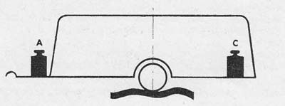

Bonjour a tous et a toutes,
Je vais vous donner mon avis sur ce sujet, mais c'est seulement mon avis....
Non rien rien rien à l’arrière de votre caravane !
Même si vous avez mis le poids nécessaire à l’avant pour que le timon pèse 50kg.
Le petit poids du porte vélo plus les vélos eux-mêmes accroché à l’extrémité arrière de la caravane va changer la donne.
Plus la distance entre l’essieu et le cul est long, pire c’est
Bon, ce n’est pas très difficile à comprendre,
il faut juste ouvrir son esprit et imaginer les dimensions de sa caravane avec exagération,
par exemple, aller 3 mètres de plus en avant de l’essieu et 3 mètre de plus à l’arrière de l’essieu.
Votre caravane fait maintenant 10m.
Mettez un poids 20 kg à l’arrière de votre nouvelle caravane : le cul de votre tracteur va se soulever. au secours
Mettez un poids 20 kg à l’arrière de votre nouvelle caravane et aussi un poids de 20 kg à
l’avant : c’est mieux mais dès que vous prenez de la vitesse la caravane va osciller sur son axe (l’essieu) si vous passé de 20 kg à 30kg l’inertie et encore plus forte l’oscillation ne peux plus s’arrêter et impossible de freiner
quand ça se dandine derrière, trop dangereux !
Maintenant, mettez 30 kg à l’avant de votre nouvelle caravane :
Bon ok le cul du tracteur va se tasser, vous pourrez faire des appels de phare aux avions
mais tout ce qu’il y a entre l’essieu de la caravane et le cul de la caravane va suivre.
La seule oscillation possible et latérale de l’ensemble de la remorque dont l’axe n’est plus cette fois-ci l’essieu
de la caravane … enfin moins.
Faisez comme vous voulez mais surtout faisez gaffe !!!
Dominique

Exactly Dominique!...
Belle illustration de ce qu'il ne faut pas faire...En ce qui concerne la troll 552 décriée (à tort et à travers et à raison pour toutes les trolls Eriba...puisque c'est mon avis
) C'était la roue de secours qui remplaçait le porte-vélo(s) à l'arrière!...(ci-dessous) Validation de cette notoriété à occuper toute la route!... On ne le dira jamais assez, le centre de gravité de votre caravane est largement modifié en fonction de la "hauteur de charge"...En clair, les coffres de toit ne devraient pas être trop allourdis...il vaut mieux charger "en bas" et de préférence le plus prés de l'essieu...Ceci dans la mesure du possible....Tout ceci a déjà été dit, mais quand je lis sur le dernier numéro "caravane plein air", le choix sur l'emplacement d'un porte-vélos avant ou arrière sur une caravane avec, le seul inconvénient pour l'arrière, le perçage!...Je me dis que le rédacteur (spécialisé?) d'un tel article devrait se coiffer d'un bonnet d'âne et changer de métier...
- La Minerve 001 (Large).jpg (84.18 Kio) Vu 19957 fois

Dommage que la vidéo d'une maquette de voiture + caravane sur un tapis roulant ne soit plus disponible, tu aurai vite compris !!
1er essai: des poids au centre de la caravane et un peu à l'avant, une pichenette sur le cul de la caravane, ça zigzag une fois et reprend la ligne droite.
2ème essai les poids sont déplacés à l'arrière et en hauteur, comme tes vélos et c'est reparti, une pichenette sur son Q et ça zigzag, mais ça continue et amplifie jusqu'à ce qu'on arrête le tapis..... avant la sortie de route.
Certains ici ont dû voir cette vidéo que j'avais mise et te confirmeront.

JP Un bon croquis vaut mieux qu'un long discours En ce qui concerne la position relative de la barre d'adresses et les vignettes, cela dépend du navigateurLANDERIBA a écrit :![]()
