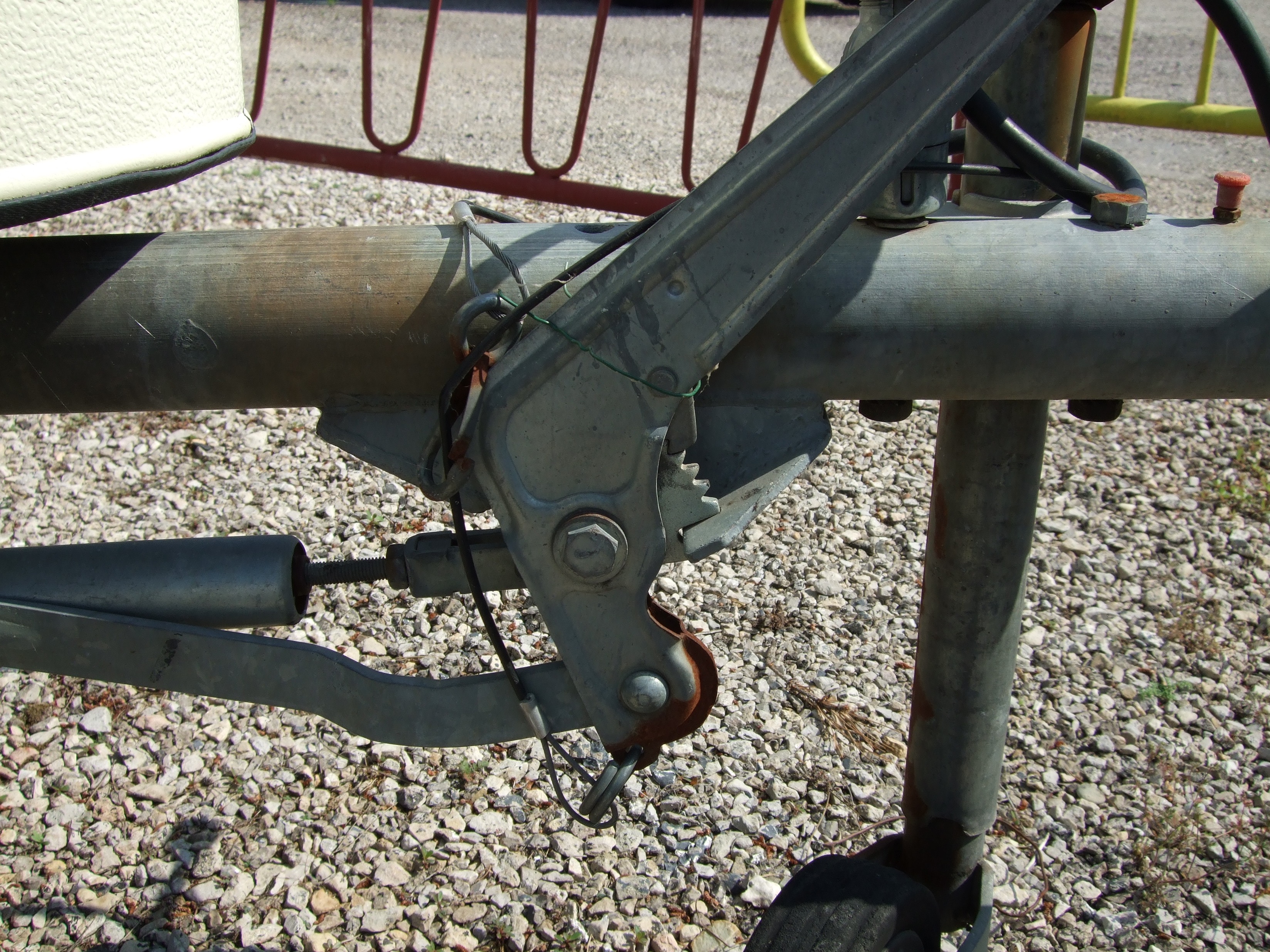

Re: Changement d'amortisseur de timon sur triton jubilé 1998
La photo de ton levier vient de me faire découvrir qu'il y a un graisseur sur l'axe du levier de frein à main !!!! :super:
Levier de frein Eriba.JPG (96.91 Kio) Vu 32537 fois
Oui bien planqué 8| ce graisseur!!Pas beaucoup de monde doit lui mettre un coup de pompe!!!Et vous connaissez aussi, la nuit porte conseil alors : une sangle à cliquet fera peut-être bien l'affaire pour que le verin reste en position fermée... Pour le point de soudure ok mais suis pas équipé pour...Affaire à suivre...Cdlt

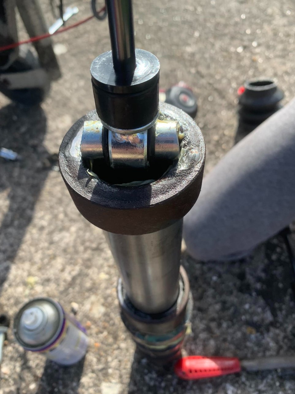

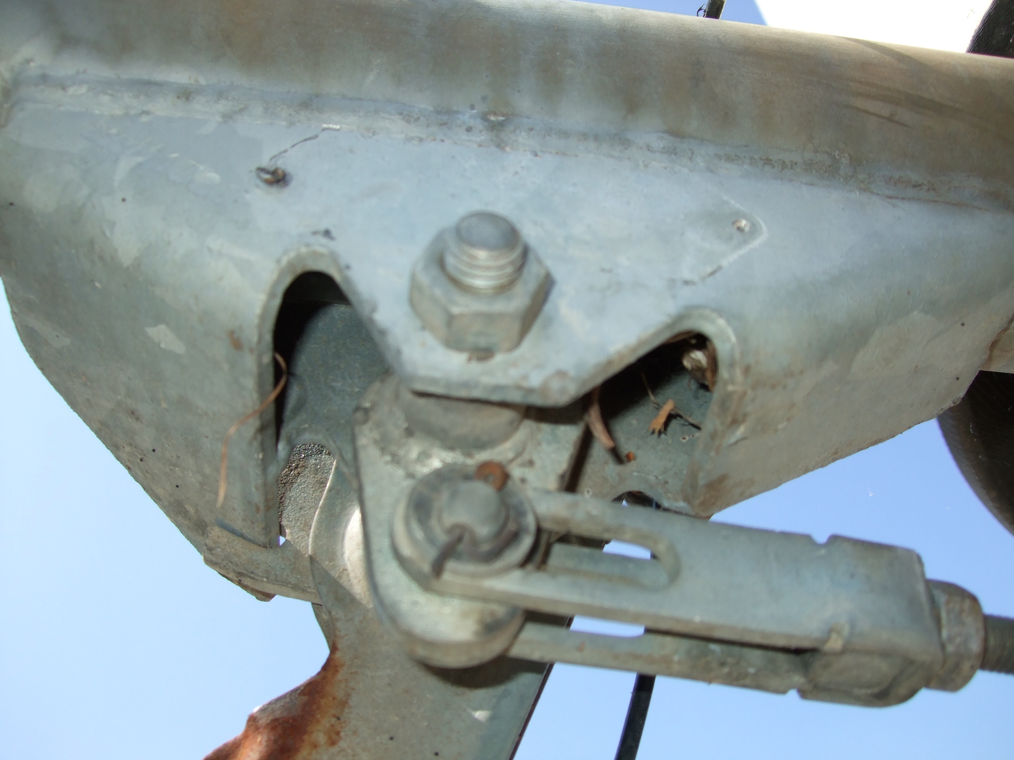

Un truc que je comprends pas , pourquoi avoir sortit le palier ? :-/ Normalement c'est uniquement l'amortisseur qui sort du corps ?
Bonjour .Comme on voit sur la 3 eme photo ,l'attache amortisseur en forme de T est plus grande que le diamètre de l'alèsage.Cdlt

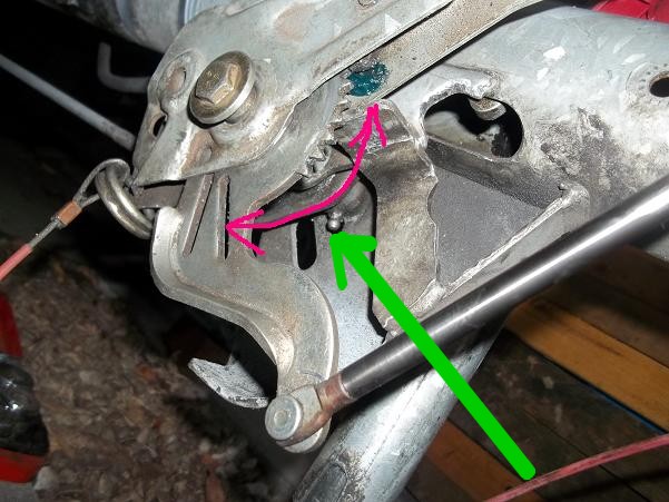

Comme on le voit sur la 1ere photo ,le galet viens à son maximun contre le palier. C'est parceque la vis était mal sérrée que j'ai su l'enlever avec une clef ( boule). Donc pour plus d'accès pour un serrage correct :meulage. Cdlt

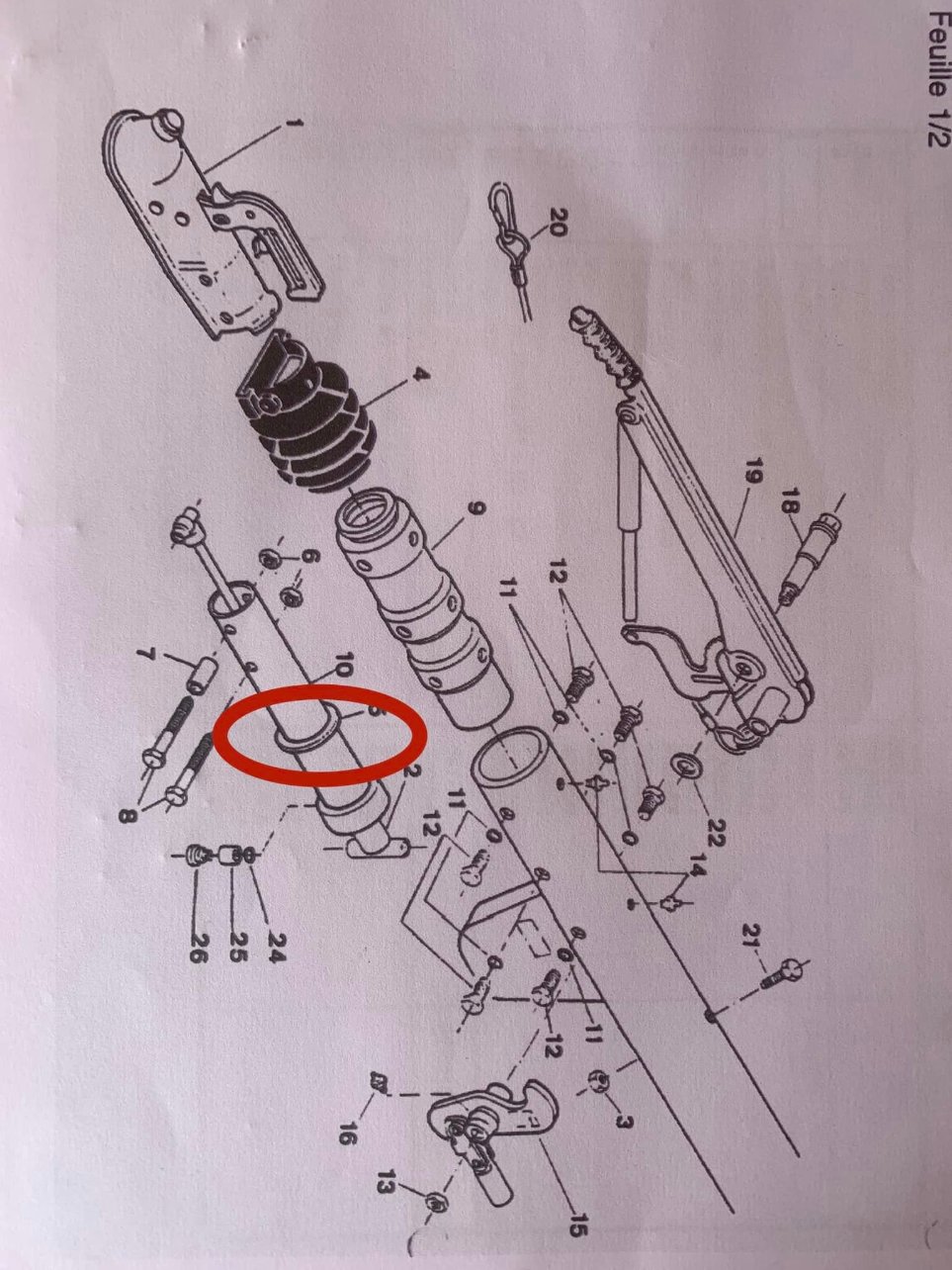

Salut, je déterre un peu ce vieux post car je vais devoir y passer. Par contre quid d’un modele 131R 161 R et du 161R ADF? is ne serait-ce pas un 161R ADF? De plus est t on obligé de démonter le Ffrein à main?
grego77
Messages : 596
Enregistré le : mer. 18 mai 2016 15:33
Modèle de caravane : Triton 96
prénom : Gregory
Localisation : Seine et marne
Message non lu par grego77 »
Effectivement on peut repartir sur mon post, mais je voudrais aussi le témoignage de vieux lion, d'où mon message sur ce post :-)
Désolé Grégory , même après recherche je n'ai pas retrouvé les réfèrences . Cdlt
Voir chez Franssen , ils ne sont pas avare de conseils .Cdlt

Bon,
J'ai enfin changé mon vérin, avec votre aide.
Sauf qu'en fait celui ci n'était peut être pas si défectueux que ça, car ce qui tape c'est le fut coulissant sur l'ensemble coussinet en fonte.
Par contre vieux lion je ne le vois pas non plus sur ta photo ce fameux amortisseur caoutchouc.
Et quand j'ai démonté l'ensemble je n'ai rien vu non plus.
Je ne comprends pas comment elle peut avoir disparue!!

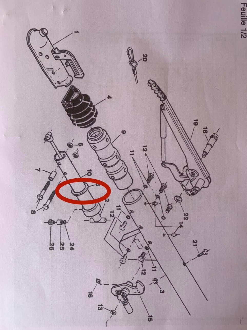

Donc, manquerait la pièce 4 : "amortisseur en caoutchouc".
Exemple sur 120SR
Timon 120SR.jpg (60.73 Kio) Vu 14456 fois
timon 120SR bis, liste de pièces Forum.jpg (82.46 Kio) Vu 14456 fois
Dissous et désagrégé par la graisse et les chocs.
