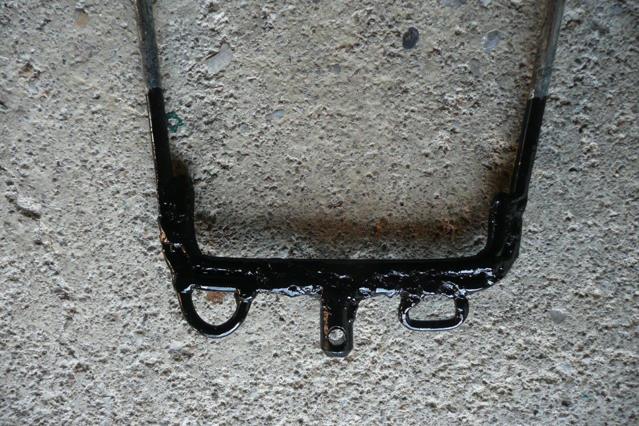

L'objet de mon post:
Certains campings sont escarpés, en terrasse, et les virages serrés et en devers, comme dans les cols; résultat: le panier de la roue de secours a "tapé" sur le bitume et....cassé. Je ne pense pas être le premier à qui cette mésaventure est arrivée. Je l'ai "rafistolé" avec ce que j'avis sous la main: de la ficelle. Il faut maintenant songer à le réparer.
Est-ce qu'une simple soudure suffira ou bien est-il besoin de le renforcer?
Qu'en pensent les spécialistes?

Re: Réparation panier roue de secours
Une bonne soudure suffira !
Ne pas oublier de faire un bon chanfrein !

Slt Gérard.
Finalement je mettrais un autre rond fer en supplément, soudé cote à cote là où il y la jonction cassée, coté roue sur une dizaine de centimètres...

Merci Benjamin et Jean-Jacques pour votre aide, mais comment installez-vous le fer rond supplémentaire en renfort?
Bjr Gérard.
Cote à cote il épousera le léger arrondi du berceau, pour faire simple, à l'opposé du rond avec un trou qui reçoit ton cadenas.
Si tu ne comprends pas je te ferrais un dessin que je scannerais.

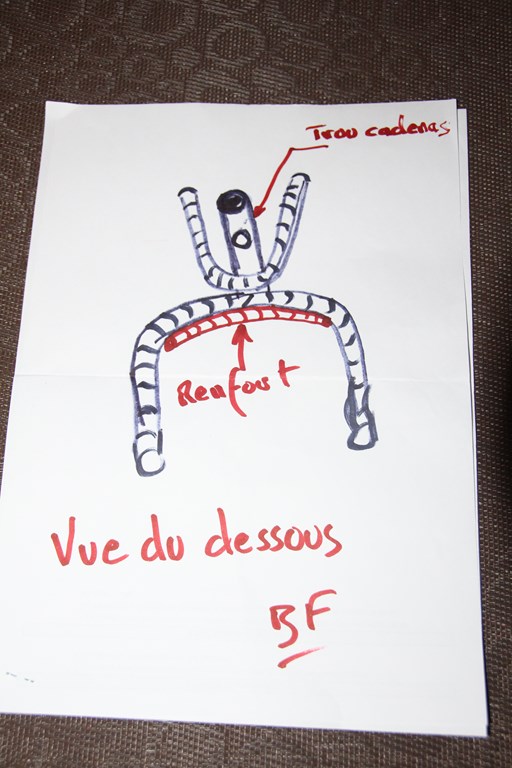

Messages : 12126
Là:
divers 813 (Copier).JPG (100.5 Kio) Vu 26754 fois
renfort en rouge,rond contre rond le chanfrein est fait ;-), est-ce "parlant" Gérard?
parfait Mr bout de bois :mdr1:
vue de dessous c'est quand même osé :mdr3:
drareg
Messages : 165
prénom : Gérard
Message non lu par drareg »
Merci beaucoup Benjamin, j'ai bien compris.:D
Gérard

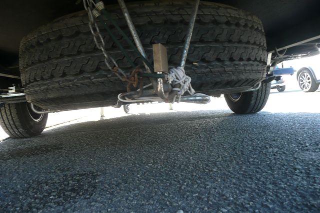

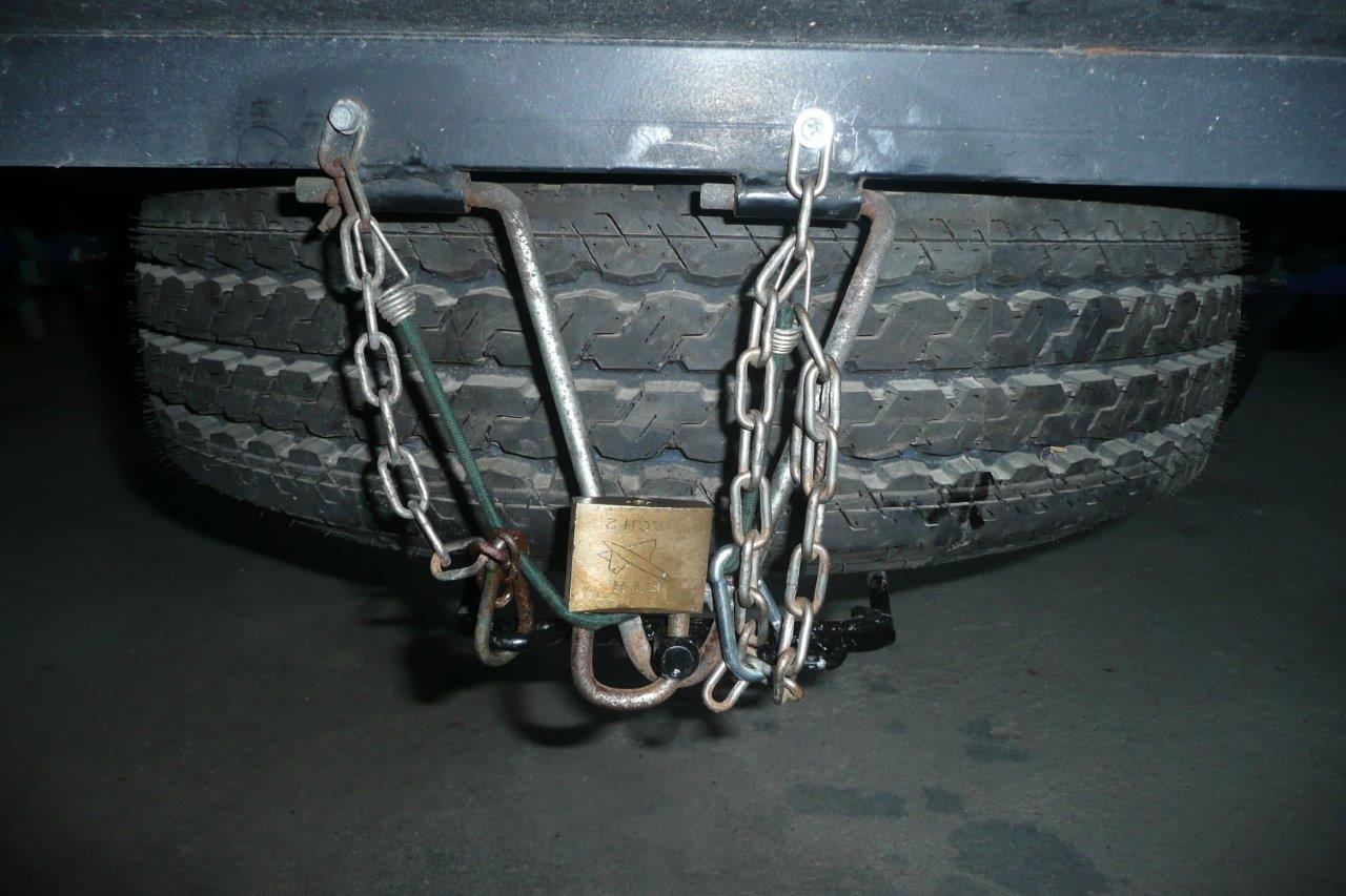

drareg
Messages : 165
prénom : Gérard

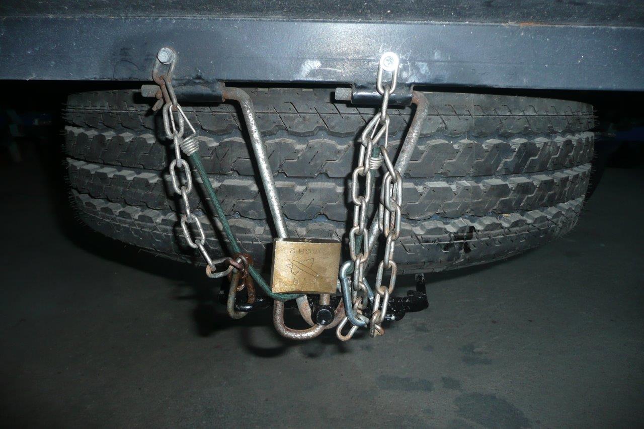

Le panier de la roue de secours est réparé et renforcé. J'ai suivi les conseils de Binbin. J'ai coupé, façonné et fait souder en refort une barre d'acier de 8mm; soudé aussi un maillon de chaîne avec une chaînette et un mousqueton pour sécurisation supplémentaire, on ne sait jamais....puis passage d'antirouille.
Je sais, les soudures ne sont pas très belles, mais mon copain n'est pas un pro en la matière (mais tout de même mieux que moi) et m'a bien dépanné...et puis situé à cet endroit sous la cara...
chaînette et mousqueton supplémentaire (la chaînette est trop longue je vais la couper).
NB: l'élastique vert sert à "retenir" le cadenas vers le haut, sinon il est orienté vers le bas et risque de taper au sol; cela m'est déja arrivé au passage d'un trottoir: le cadenas HS.
Cdl
Gérard

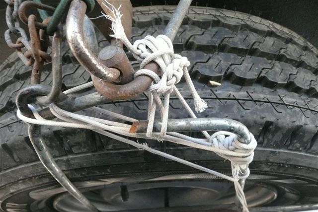

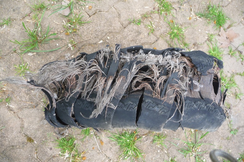

Messages : 21190
Je connais une histoire belge à se sujet.......
Après avoir crevé un pneu de la : eriba : et niqué le passage de roue
Pneu Nictoo2.jpg (227.87 Kio) Vu 26435 fois
Pneu Nictoo3.jpg (156.5 Kio) Vu 26435 fois
Il a fallu sortir la roue de secours de son panier...... et on sait pas ouvrir un cadenas sans la clé, une fois. Et la clé, ben nos belges ne l'ont jamais eue !!!
C'est un automobiliste complaisant qui les à pris en stop pour les emmener chez un vendeur d'outillage, puis chez un autre, acheter une grosse cisaille à boulons pour les ramener à leur : eriba : et les aider enfin venir à bout du cadenas et changer la roue !!!
Et comme le votre est placé, si vous avez la clé, il se pourrait que vous ne puissiez l'introduire dans la serrure avec la poussière et la boue rencontrées sur les routes, :idea: un morceau de ruban adhésif sur la serrure devrait faire l'affaire.

Messages : 6758
M'en fout j'en ai une deuxième au garage :langue2: :langue2: :langue2: car j'ai changé mes jantes et mes pneus en 2015 :gene3: :gene3: :gene3: :gene3: et pis c'est tout :mdr2: :mdr2:
Messages : 4025
jpmfr-comtois a écrit :M'en fout j'en ai une deuxième au garage :langue2: :langue2: :langue2: car j'ai changé mes jantes et mes pneus en 2015 :gene3: :gene3: :gene3: :gene3: et pis c'est tout :mdr2: :mdr2:
:super: :super: :super: Jean Paul :super: :super: :super:
:flow: :drapeaublanc: :kiss2:
Messages : 5248
JP n'empêche que si un connard vient à te piquer ta roue de secours et que tu ne t'en
aperçoives pas (sisi c'est possible)imagines !!!un rasso avec les potes : eriba : c' est pas de
chance; une crevaison lente pendant un parcours de liason (sisi c est possible)à la tombée
de la nuit :diable: :diable: :diable: c' est quand même balot :idea: :idea: on ne pourra pas te dépanner
Hé Jef tu as oublié la pluie c'est très important la pluie à la tombée de la nuit sur une petite départementale :sivousme:
Messages : 4025
Merci de rajouter un épisode en espérant qu' en bon camarade d autres vont rajouter des éléments
au feuilleton "JP le Comtois-fr et sa roue de secours en 13 pouces" :mdr1: :mdr1: :mdr1:
Messages : 5248
Remarque que je pourrais toujours lui passer une roue de la spitfire...... :mdr3: :mdr3:
Messages : 12126
Il aura toujours ses vélos électriques pour se balader sous la pluie au clair de lune, en attendant qu'on le dépanne un dimanche au fin fond de la Bourgogne-Franche-Comté :happy1:
Bonne fête J-Paul, BINBIN.
drareg
Messages : 165
prénom : Gérard
eribabinbin a écrit :
jpmfr-comtois a écrit :Ben, je n'ai qu'un anneau brisé inox pour fermer sur la tige percée. Et je n'ai jamais rien perdu :malin1: :malin1:
Les deux font l'affaire, je n'ai jamais eu mon cadenas d'encrassé même sans "capote" pour info le cadenas était fourni, la clé suit avec celle de la cara.... :roll:
D'accord avec toi Binbin, jamais cadenas encrassé car il est posé le" c.l en haut", donc la fente d'entrée de la clé est protégée des saloperies; par contre il n'était pas fourni, car : eriba : achetée d'occasion. La clé est en permanence sur le trousseau de la caravane avec la clé des coffres et porte et celle de l'antivol de l'attelage: seulement 3 clés.
Gérard
