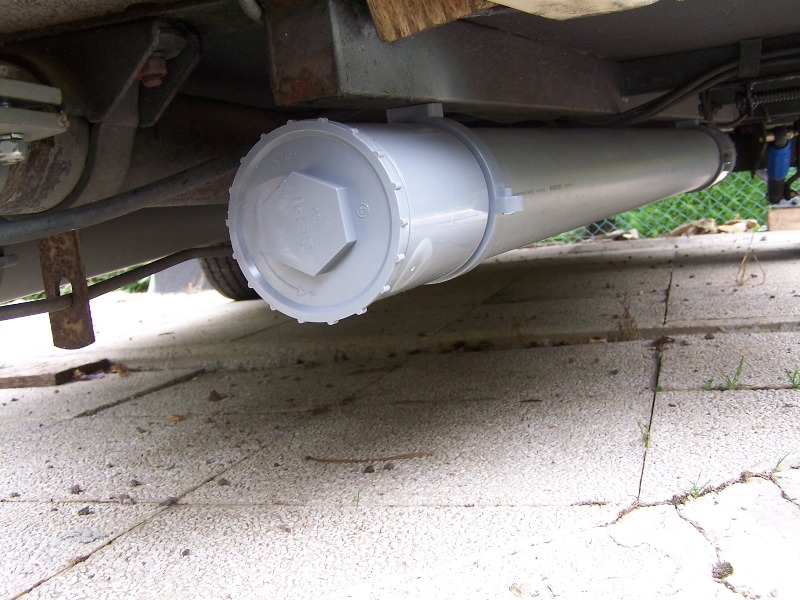

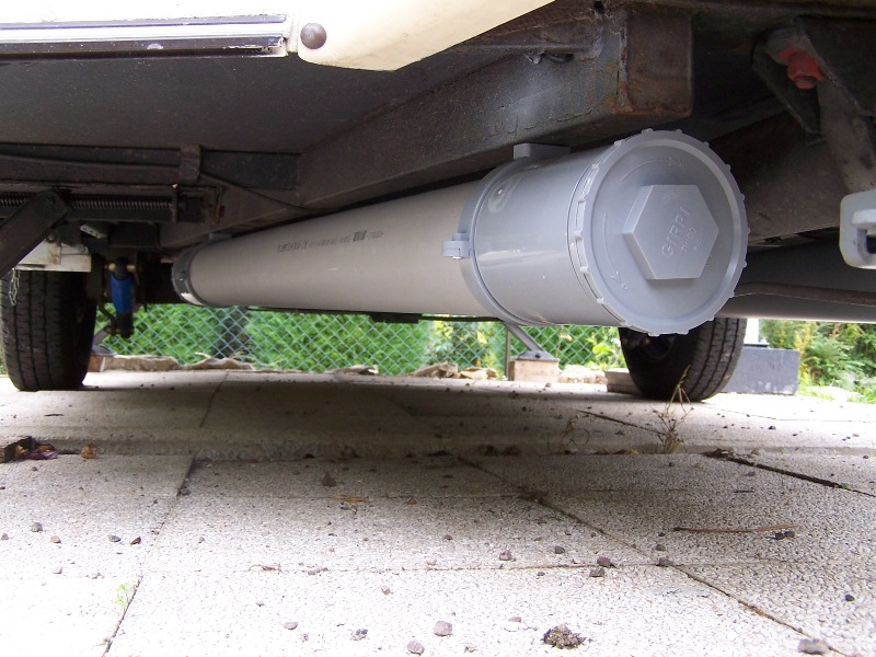

Ayant un Caravanestore Zip, pratique au montage avec des parois ne tenant pas de place, j'étais très ennuyé par l'armature composée de tube qui font 1.30m de long. Donc le sac de rangement était étroit mais long. Donc j'ai décidé de monter comme les plombiers sur leur tôlés des tuyaux d'évacuations d'eau de 100 sous la caravane, fixés sur les longerons de chaque côté du timon. Résultat gain de place dans le tracteur, un peu de poids supplémentaire sur le timon et :super: :super:
Voilà le travail :taré1: :taré1:

Une p'tite question: les colliers sont fixés comment; avec des vis tôle (parker) ou avec des inserts?

Fixés avec de l'auto-perforante, après pré-perçage léger, pour plaque acier de toit. Les fixations de tuyaux viennent de chez Le...- Me.... car elles se vissent et ne peuvent plus s'ouvrir sous l'action des vibrations. La marque est GIRPI.

Je vais copier ton idée pour ranger mes piquets de solette et mon mât d"antenne

très pratique en effet,je me demande même si je vais pas le refaire sur la jubilé,avec un tube plus gros. Cdlt
http://forumeribatouring.com/viewtopic.php?f=61&t=7782

J'ai fais la même chose sur ma 550 mais j'ai préféré une fixation par plaque acier et tiges filetés. Pas confiance au plastique qui devient cassant à l'hiver ou trop souple en été.
A voir ici:
http://www.passion-eriba.org/t14430p30- ... gt-de-2003

Re: Range-tube auvent
Je prefere ton systeme laurent plus solide c'est juste dommage d'avoir decoupé le carenage avant :/

:hello: A savoir que les tubes d'auvent Fiamma sont en alu et ne pèsent rien. L'ensemble, store + façade + côtés + armature, pèse 26Kgs. Ce qui ne les empêchent pas d'être encombrants :/ :/ :/

Dams a écrit :Je prefere ton systeme laurent plus solide c'est juste dommage d'avoir decoupé le carenage avant :/
J'ai rien découpé, c'est la forme d'origine. j'ai juste retiré la garniture qui recouvre le timon et enveloppe la roue jockey.
