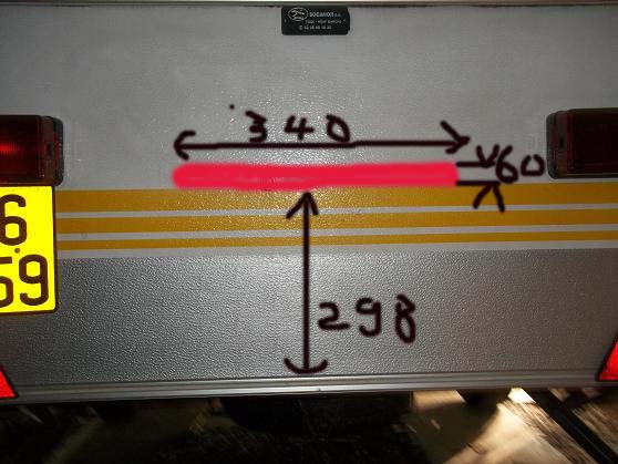

Ici je détecte pas mal de choses. Ma trappe ferait 554 X 277 pour la découpe. Pour l'extérieur forte détection à l'aimant, à l'intérieur c'est faible. A quoi servent ces ferrailles ? Photos des détections.... : Photo : Cdlt

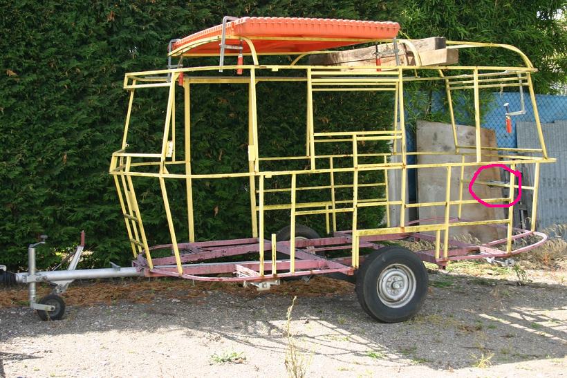

Bonsoir Michel, je te mets un lien du tuto que j'avais fait en 2009 suite à la visite de l'usine Cernay. C'est mes photos, elles proviennent du fofo d'en face mais j'ai les originaux. J'ai regardé vaguement.
Je pense que j'en ai d'autres sur un disque externe...faudrait que je cherche.
http://www.passion-eriba.org/t4960-visi ... i-15-01-09

Michel, fouilles sur le fofo d'en face Francis 68 ( il me semble ) avait aussi fait un reportage sur Cernay, je l'ai vu dernièrement, il a mis plein de photos sur des coquilles en construction.
Je te mets une autre photo, ossature chez Martin caravanes en 2009, je ne vois rien à l'AR. A l'avant oui deux barres.

Je l'ai vu aussi, mais j'ai pensé que ça ne faisait pas partie de l'ossature, métal entreposé?, après agrandissement je pense que c'est indépendant de l'ossature, même couleur que la ferraille entreposée debout.
ça ne t'avance pas :(
Je me disais, est-ce que ça ne serait pas des entretoises internes pour un support roue de secours?, comme suggéré par Land.
Est-ce que en faisant ta découpe ces 2 barres partiraient ? ou elles se trouvent dans ton trait de scie ?

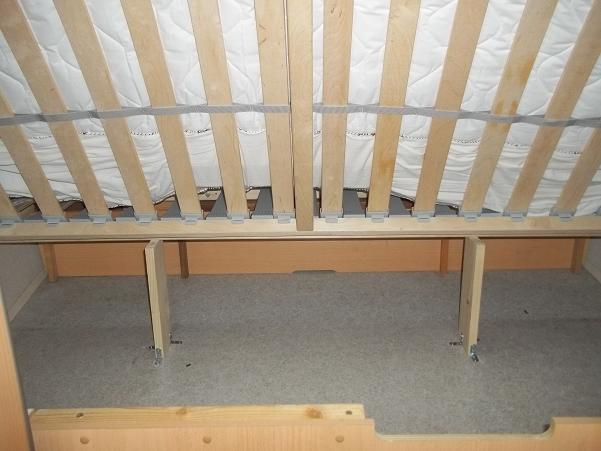

Binbin a raison, ces armatures sont prédisposées pour poser un porte vélo ou encore une roue de secours.
Perso je couperai sans problème ; il n'y a aucune force dynamique à cet endroit là ; c'est pas comme si tu coupais de chaque cotés au dessus du passage de roue ....

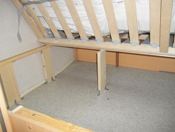

Michel, il y a une autre solution : rendre relevable la partie arrière du lit avec accès par la baie arrière ; c'est ce que j'ai fait sur ma Troll 95. Les photos sont sur le forum. http://www.forumeribatouring.com/viewto ... 4&start=29
La réalisation est très simple : une traverse transversale supporte les deux moitiés du lit. La traverse est supportée par le cloisonnement (refait) de la soute et est maintenue en place par des entailles dans la traverse et le contreplaqué du cloisonnement. Pour un fonctionnement sans problème, il faut prévoir des charnières déportées.
Les vérins proviennent d'une casse auto.

Marcel : c'est actuellement l'accès que j'ai, pas évident quand les mains et vêtements sont mouillés...Avec le portillon découpe 277 X 554, je tape en plein dans la ferraille. Mais avec un thed découpe 648 X 348, je devrais échapper à ces gênes... Et aussi je peux peut-être dégarnir par l'intérieur pour voir ce qui se passe là derrière !! Je vous tiens au courant, pas tout de suite, des sorties sont prévues...Merci à tous.

Michel, je ne vois pas où est la difficulté ! Les vérins remontent le lit sans effort ; il suffit d'amener le marchepied volant derrière la baie arrière et on a accès sans problème à une vaste soute.
La baie relevée te met même à l'abri de la pluie :) la sangle noire et orange visible sur la photo est coincée entre la paroi arrière et le matelas en temps normal et sert à relever le lit pour l'accès à la soute.

Michel, j'ai bien peur que tu n'aies pas compris le dispositif ; le lit se compose de 2 sommiers de 70x190 fixés et articulés sur la traverse (voir photo plus haut) il est équipé de 2 matelas de même dimension reliés entre eux. Le fait de relever la partie arrière ne démonte pas du tout le lit.

Bien vu JC!! :ghee: Je vais donc pouvoir également poser cette trappe !!! :super: Tu te poses surement la même question :à quoi cela pouvait bien servir ??? je commande de suite une trappe découpe 554X277.Cdlt.
Re: Trappe à l'arrière de la triton jubilé 1998
bah c'est pas compliqué , c'est des renforts
l'horizontal pour fixer un porte vélo et la verticale pour la barre qui tient le coffre du fond
histoire que des équipements ne forcent pas directement sur la carrosserie et l'habillage intérieur

Je viens de passer commande d'un portillon découpe 554x277 à Ludospace 79 euros frais de port compris, il me reste a trouver quelque chose pour coller sur la découpe qui va me servir à habiller la face interne du portillon pour cacher les misères que je lui est occasionné.

Enfin mon troisième portillon est en place, malgré le manque du renfort périphérique prévu par le constructeur pour installer un portillon que l'on retrouve sur les côtés l'ensemble reste rigide avec le contre cadre en contre plaqué de 22mm.

:hello: Super travail J-C( le jeune) :super: :super: Perso j'avais déjà fait le lit fixe, avec sommier à lattes, en deux parties et j'accède au coffre par la baie arrière.
Messages : 3658
Bonsoir j-c. Bien travaillé!! :enconstruction:
Tu as démarré à quelle hauteur par rapport au plancher ? Je me demande s'il n'est pas possible de mettre plus large... Cdlt
