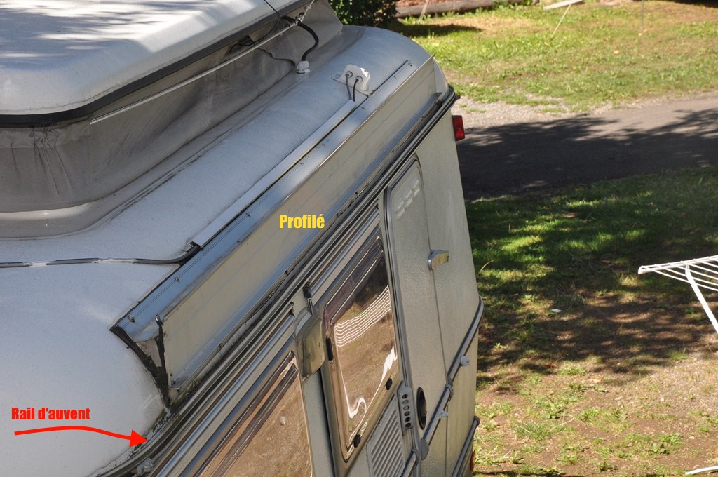

- Boulhaya
- Messages : 6062
- prénom : Marcel
Re: Rehausse de Gouttière
Pour ne pas vous faire doucher en mangeant sous le store, la meilleure solution est de ne pas utiliser des pattes de montage mais un rail comme ceci. Le rail d'auvent reste disponible
Profil disponible chez Omnistore
