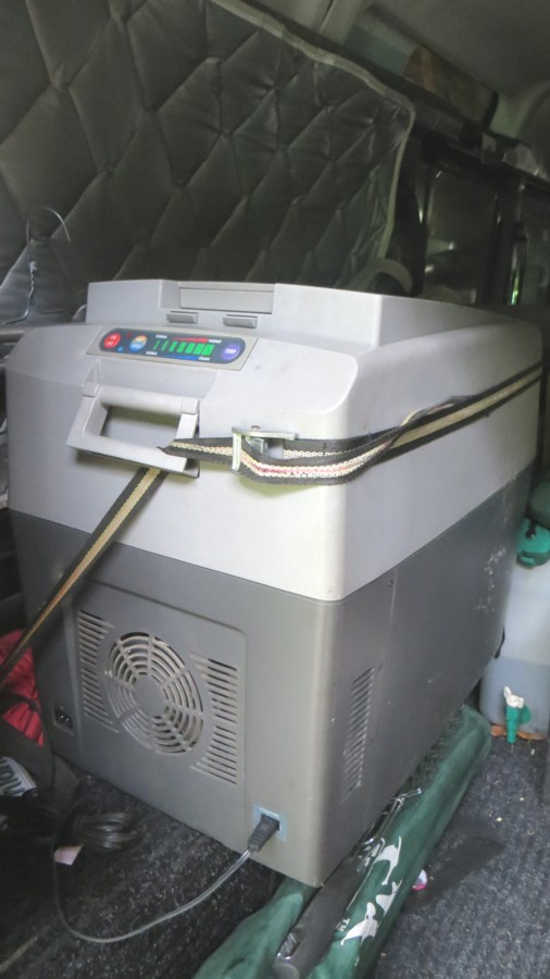

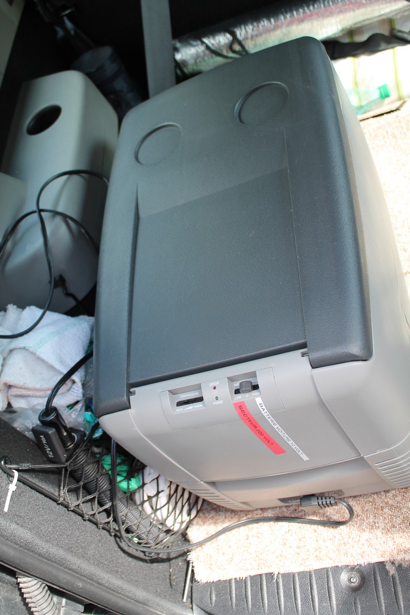

Pour ce qui est du problème d'autonomie complète du froid sans gaz pour 24/48 heures j'i fini par opter pour une batterie
auxiliaire + glacière à compression 31 litres.
ce systeme à pour moi plusieurs avantages :
* autonomie complète sans probleme sur un we.
* facilité de mise en oeuvre .
* batterie + glacière dans la voiture c'est au bas mot 30 kg de gagné dans la
ce qui me semble une bonne chose vu la faible puissance de ma toute petite bagnole essence 05cv.
* possibilité d'emporter mon "froid" sur des journées chaudes de concours même sans
Pour le moment la
est dehors ( en attente de la livraison de la housse ) sur chandelles plus les 4 stabilisateurs en place.
affaire à suivre

J'voudrais pas te ruiner le moral, mais à mon humble avis la batterie, dont tu ne donnes pas la puissance, ne suffira pas à tenir un W.E.
Conso. moyenne d'un frigo compresseur Waeco: 45 W.
En supposant que tu ne sortes que par temps doux, que le frigo fonctionne peut être à mi temps 12 heures sur 24, tu vas consommer 45w/12v= 4 amp (arrondi) par heure, soit en 12 h 48 amp.
Si le temps est au chaud le frigo va tourner plus souvent, au pire il ne s'arrête pas, donc 4 amp pendant 24 h soit 96 amp.
Voir quelle batterie supportera une telle décharge sans passer par la case chargeur ???
Solution, ajouter un panneau solaire sur le toit d'environ 100 W, sachant qu'il ne donnera sa puissance qu'environ la moitié de la journée.

Conso. moyenne d'un frigo compresseur Waeco: 45 W. exact, lorsque celui ci fonctionne soit 10 à 15 % du temps généralement . c'est la différence avec le system peltier qui tourne presque en permanence
Solution, ajouter un panneau solaire sur le toit d'environ 100 W, sachant qu'il ne donnera sa puissance qu'environ la moitié de la journée. les glacières waeco sont données pour une consommation moyenne de 0.5 à 1 AH, je partirais avec une batterie auxiliaire à décharge profonde de 90 AH
Une fois le matériel reçu , je ferais le test dans le salon avec 20/22°C constants , glacière à 5°c remplie à 50 % avec des bouteilles sorties du frigo.
J'ai besoin de 24 heures d’autonomie , je mise sur un test réussi de 48 heures

Voilà j'utilise avec ma voiture chaque année (dès que les températures sont estivales
Et çà depuis 2009 (c’était encore l’époque de la
Pare contre avec l'
...et le lendemain ont utilisent la voiture pour du ravitaillement ou pour une balade découverte, l’énergie consommée de mon véhicule est vite rechargé
Amicalement Yv
