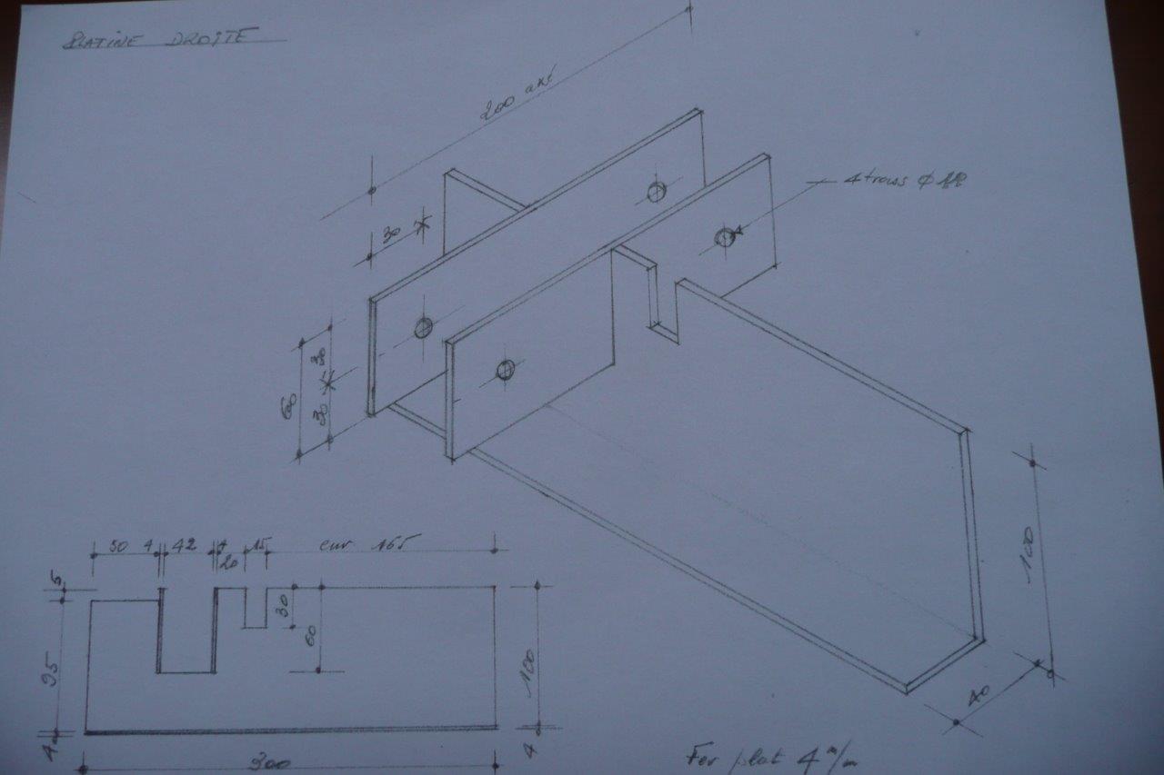

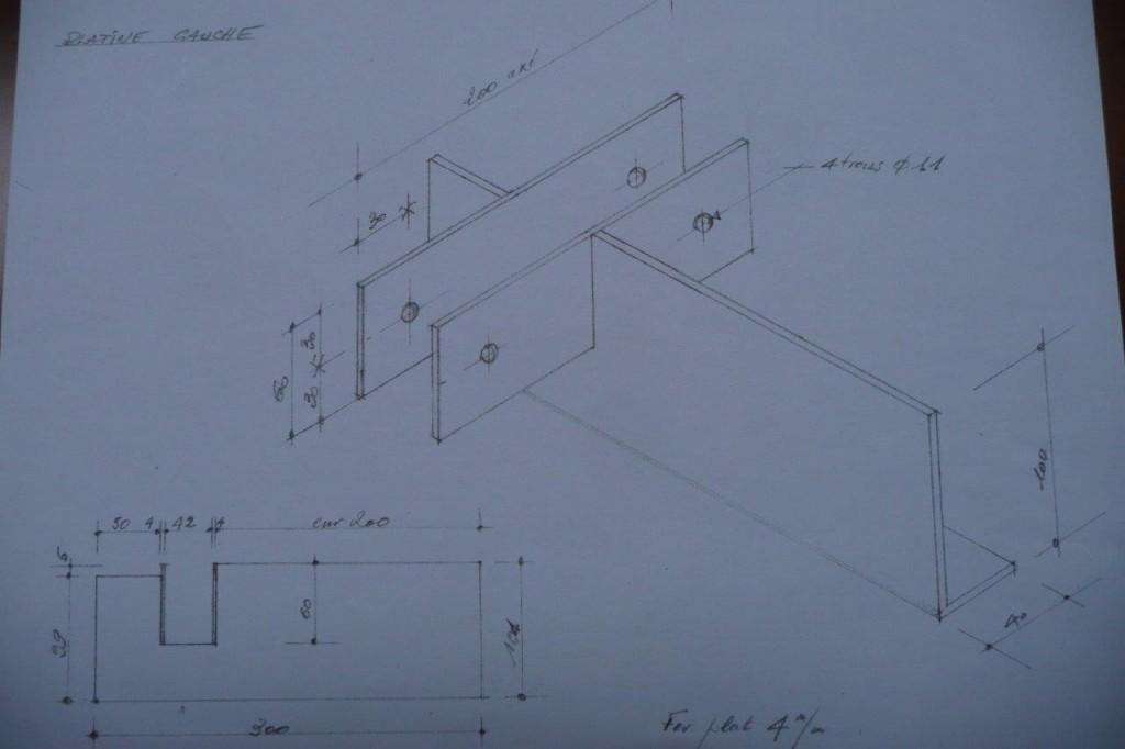

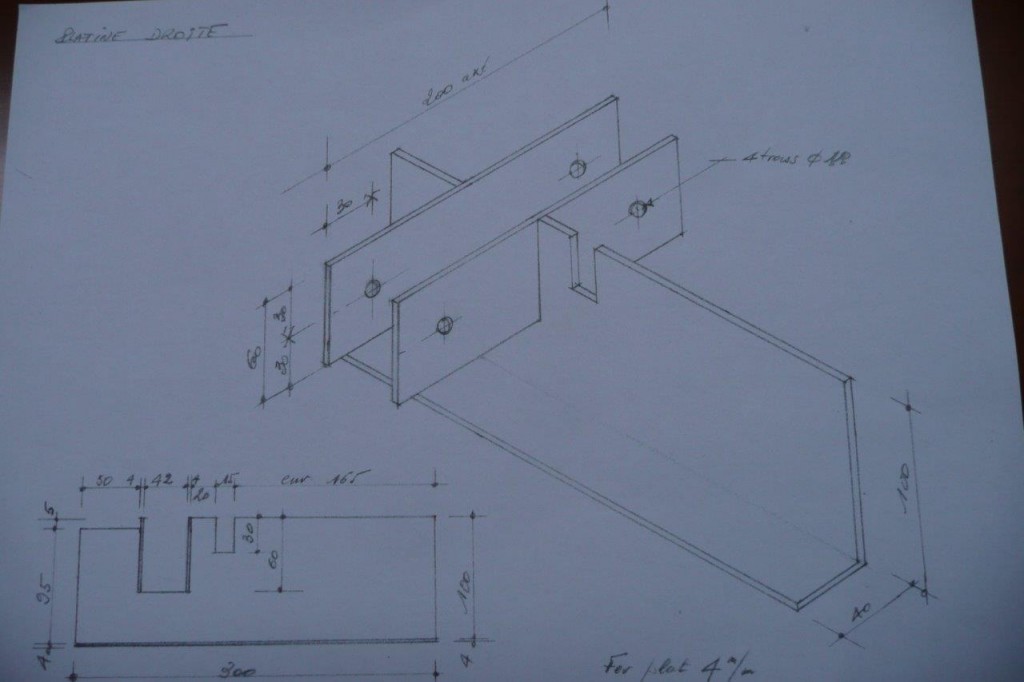

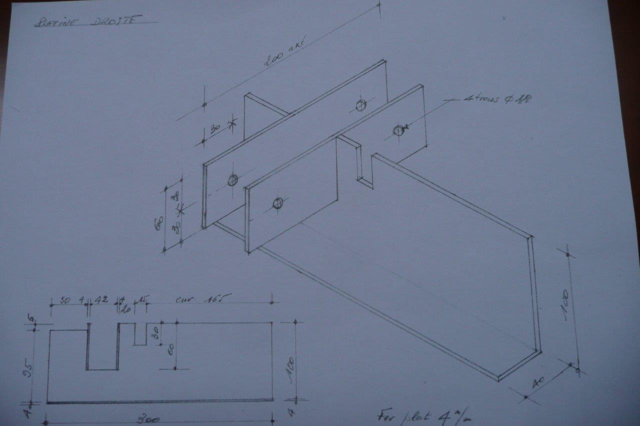

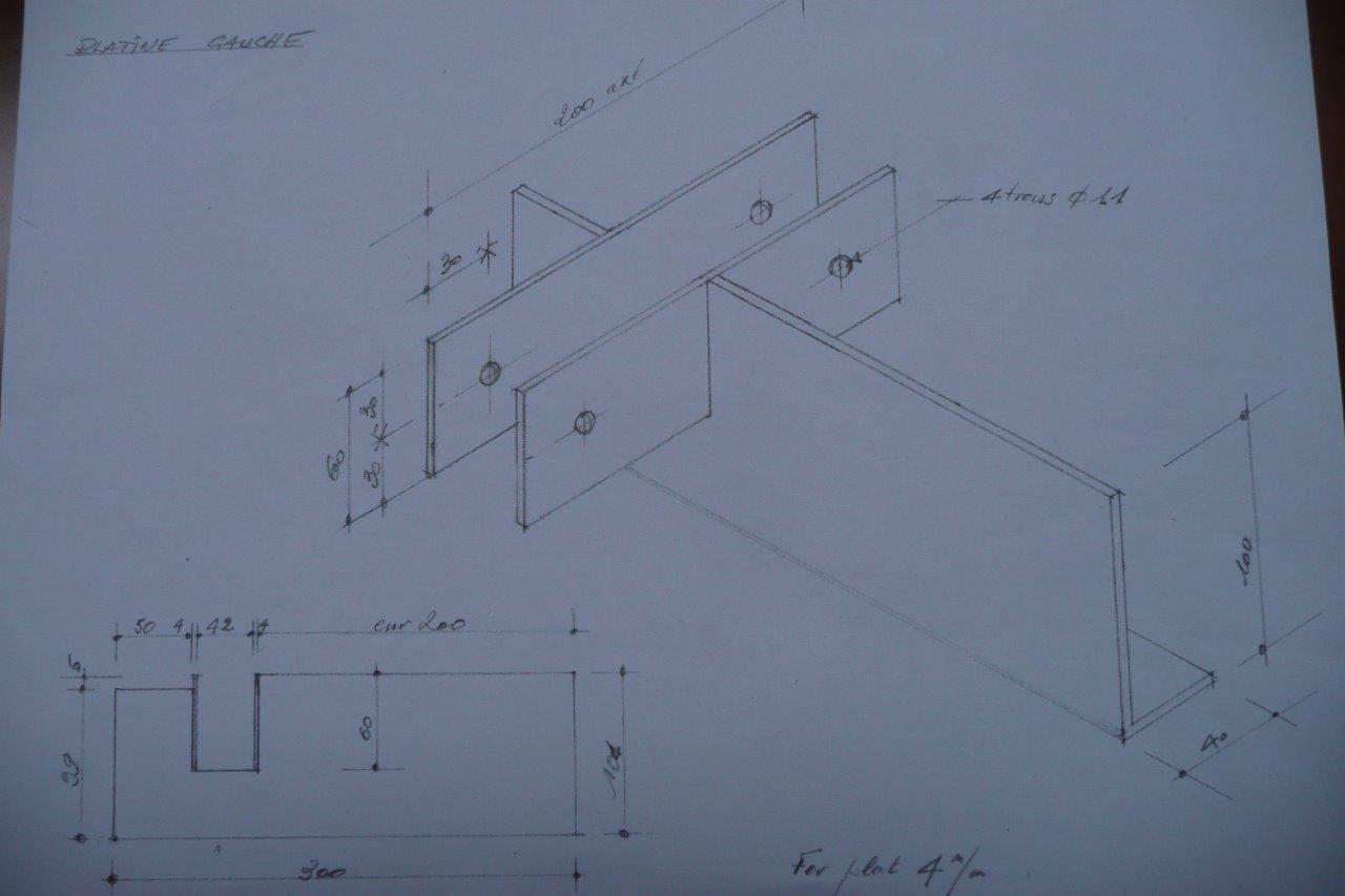

C'est exactement ce que j'ai fait. J'ai préparé un gabarit en carton, que j'ai présenté, et après quelques ajustements, j'ai fait fabriqué. Le plus difficile est d'évaluer la longueur "arrière" (pour soutenir l'ensemble) nécessaire depuis le tube 60x40 sur lequel on se fixe. J'ai fait "au pif" et c'est pas mal tombé :D , mais je pense que l'on peut réduire de 4 à 5 cm maxi (log. totale 250 mm au lieu de 300 mm).
Ce qui peut varier, d'un modèle à l'autre d' : eriba : , Puck, Triton, Troll, c'est, je pense, la longueur des platines; la largeur et la hauteur peuvent être identiques pour tous les modèles.
Je parle bien de platines pour la pose d' un moover Reich Move Control Economy, pour d'autres marques c'est peut-être différent, je ne sais pas.
Pour ceux qui sont intérressés, je vous joints les plans des platines pour ma TRoll 550 GT de 2008.
Platine gauche
Platine droite avec encoche pour passage cables électriques
Cdl
Gérard

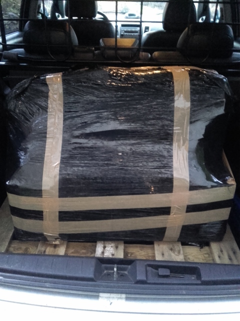

Re: Aide à la manoeuvre Moover
bonsoir
mon jouet est arrivé,attention certaines : Photo : pourrait heurter la sensibilité des plus : Vieux : :mdr3: :mdr3:
dans le coffre
dans le coffre

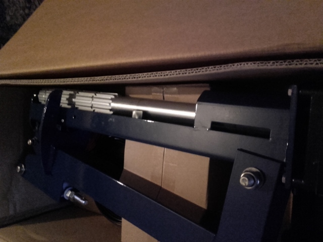

on déballe
on déballe
20160111_155255 (640x480).jpg (130.06 Kio) Vu 30767 fois

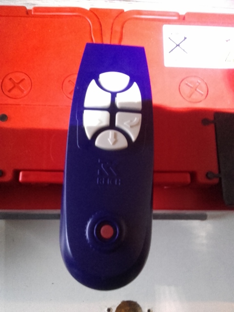

beau matériel
beau matériel
20160111_155719 (480x640).jpg (127.67 Kio) Vu 30767 fois
je l'ai caressée et cela devenait insoutenable vivement !!
20160111_165022 (480x640).jpg (124.95 Kio) Vu 30767 fois

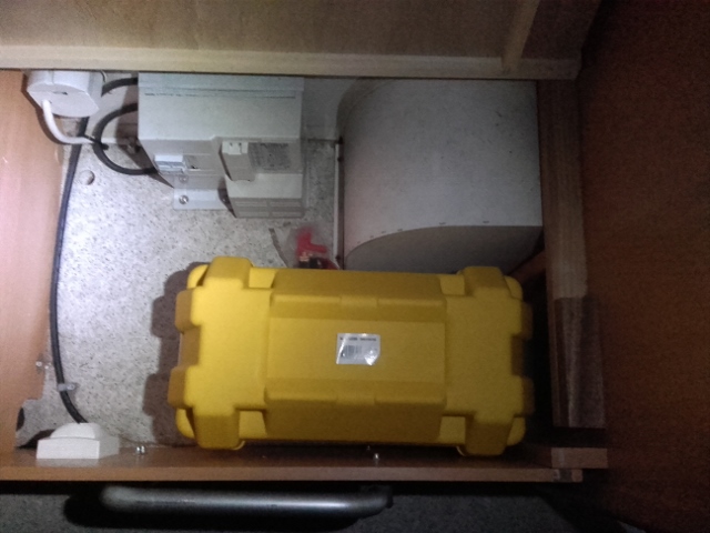

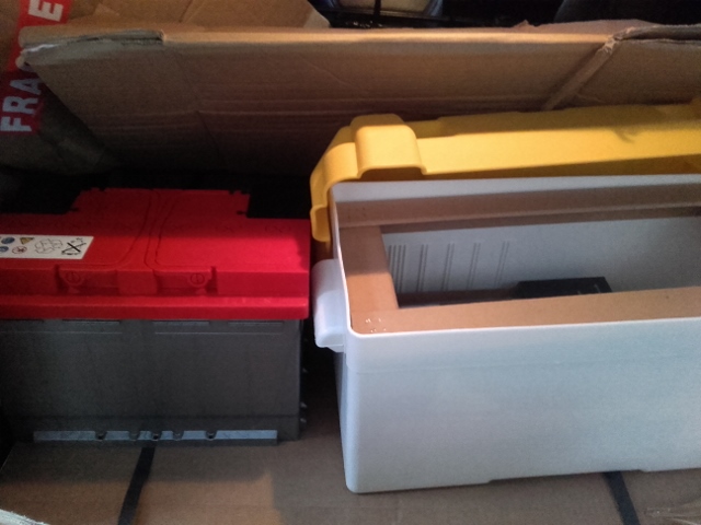

j’ai placé le coffre a batterie , et sa passe .<br />l'alimentation est déjà en place; et il y a déjà un trou de pré   -percé dans le planché .
20160111_165639 (480x640).jpg (138.16 Kio) Vu 30763 fois
bonsoir
l' : eriba : bouge tout seul ,c'est de la balle le mover .
1er essai avec les plus câbles courts d'un coté ;pas de contraintes mais essai sous le carpot .
mais comme je sais lire une notice et écouter les avis des uns et autres et contrairement a ceux que peuvent croire certain, je sais écouter les ancêtres :mdr1: .
et a quoi bon poser des questions si on ne tiens pas compte des avis .jais donc retire des câbles a la même longueur que le cote opposé .comme cela je suis aux normes ,une 1/2 heure de modification .
nouvel essai sorti du carpot, très précis .des : Photo : si vous le voulez du montage et merci a gilles
& Gérard pour leur plan et renseignements
