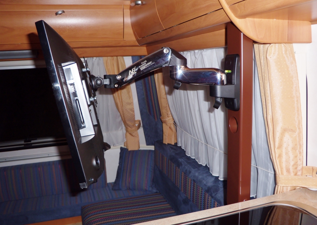

Avent la première sortie de la saison quelques petits aménagements à la résidence secondaire sur roues
Pose d'un support télé (dans une 310 pas de meuble télé)

Réglage du ressort à gaz en fonction du poids du TV

Pour fixer le support tv (fabrication maison) pas encore peint juste une couche d'apprêt

Le tv se déportera complètement à gauche pour faire la cuisine ou position nuit ( pour regarder la télé dans le lit) :happy1:

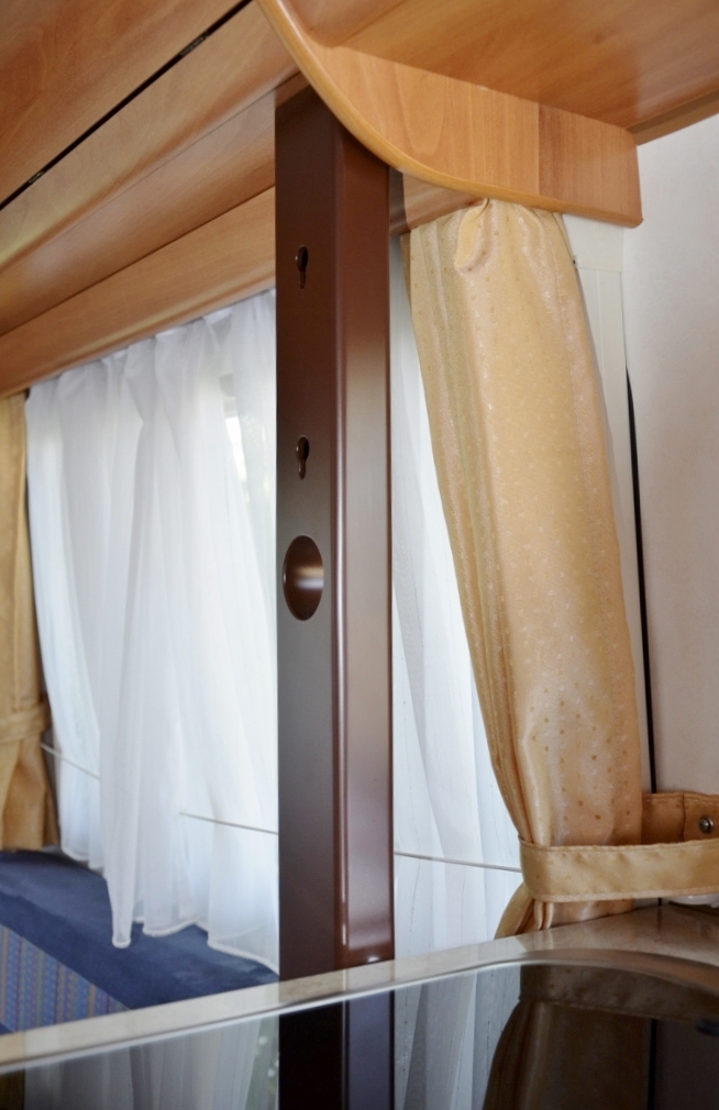

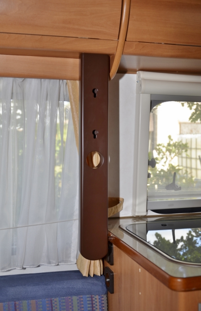

Pose d'un support télé dans une : eriba : 310 GT

Pour regarder la télé dans le lit

Pour regarder la télé de la dinette avant

:super: travail
