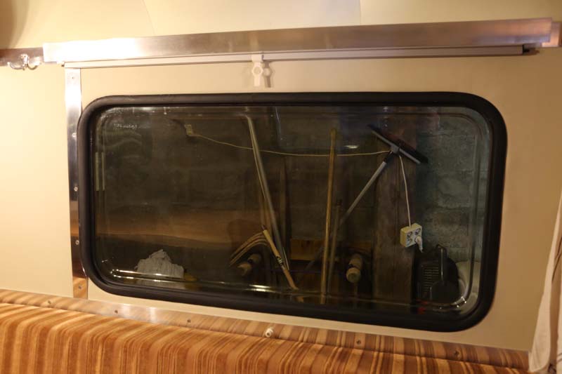

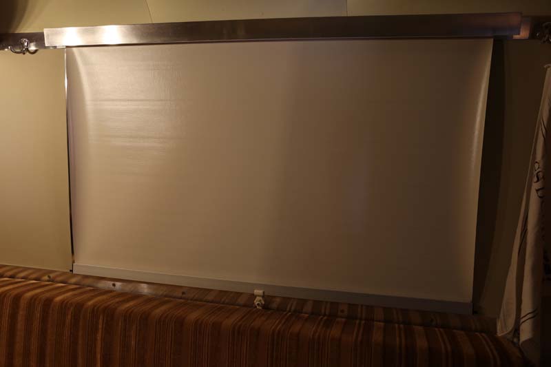

Voici le tout dernier bricolage effectué sur ma Puck.
Pour éviter de se retrouver sur internet sur des sites hot à faire bunga bunga (dixit Silvio Berlusconi) :o :o :o
et puis accessoirement se faire une petite grasse matinée. :) :) :)
Installation de store SNCF avec enjoliveurs en alu.
Oui franchement même si les stores que j’ai achetés ne sont pas moche, moche, on ne peut pas dire que ça soit la class non plus.
Alors deux cornières en alu en L 40X40 par store, naturellement poncée au 800 puis poli, miroir au Belgom Alu et voilà le boulot
Tu me vois
tu me vois.jpg (58.19 Kio) Vu 35918 fois

Tu me vois plus
tu me vois plus.jpg (40.83 Kio) Vu 35918 fois
Et là, Tu me vois plus du tout
Plus du tout.jpg (54.11 Kio) Vu 35918 fois
Dominique
Re: "My First Puck"
Ah ! ah ! On se trouve bien, blottis dans sa : eriba : à l'abris de tout :wouarf: :wouarf: :wouarf:
Je peux comprendre :langue2:
Montage très propre, rien à dire sauf "chapeau Monsieur" :super:

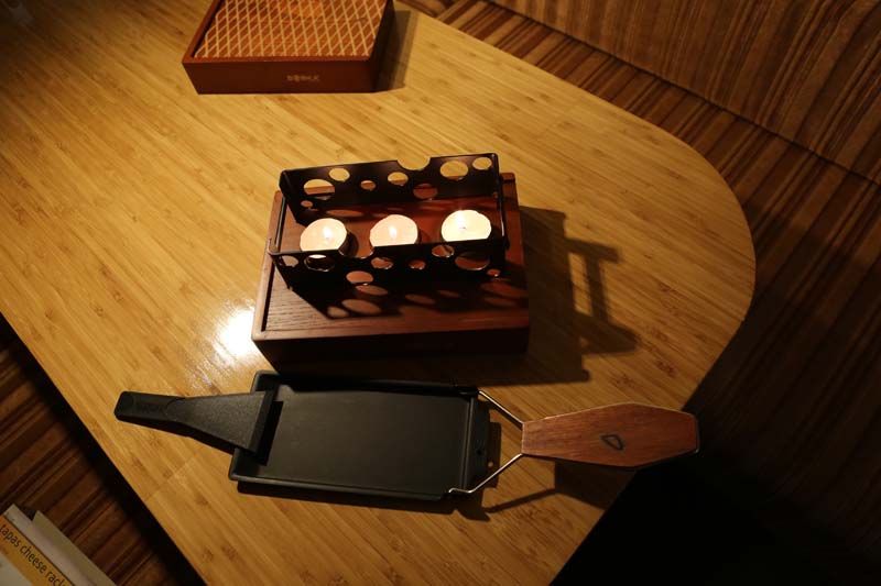

Voici ma première trouvaille et j'en suis pas peu fier
1600 ? c'est ça ? le nombre de fromages que l'on peut trouver en France
Alors Voici mon premier objet totalement indispensable et qui obtient un maximum
d'étoiles de l'esprit PUCK
Regardez ! C'est Class non en plus c'est petit et leger !

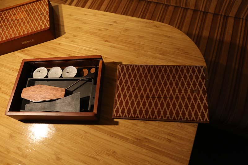

On ouvre
2-Boite ouverte.jpg (75.84 Kio) Vu 35842 fois

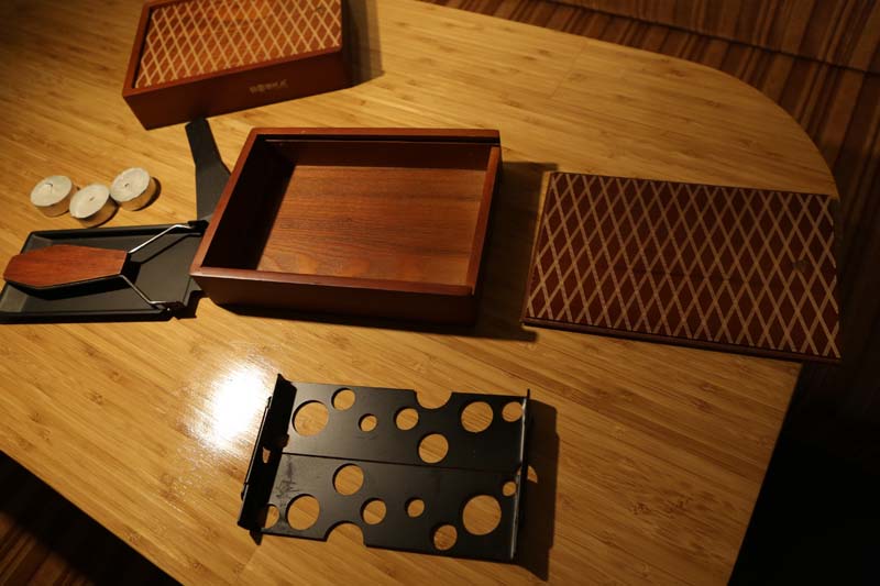

On déballe
3-Boite débalée.jpg (76.78 Kio) Vu 35842 fois
On Monte le truc
On allume le Bougies, c'est écolo !
Et on se régale !!!

Alors cet appareil à bougies m'intéresse ( : DrapCH : ), je me suis toujours demandé si:
1/ ça chauffe suffisamment? (genre pas attendre 15mn que le fromage fonde)
2/ cela ne fait-il pas nager le fromage dans son gras?
Rien de mieux qu'une bonne raclette à la fraîche sous l'auvent (parce que comme dit JLM, à l'intérieur... :gene2: )

Salut Olivier,
Pour répondre a tes questions,
Oui ! ça chauffe suffisamment pour ne pas attendre trop longtemps avant
la prochaine "Coulée", a vrai dire je pense même que c'est un tout petit peu
plus rapide que les fameuses résistances de 2000 watt ...
Ou alors c'est l’effet vacances qui me fait dire cela..?
En revanche ce qu'il manque un peu c'est le coté gratiné.
En effet le fromage est bien fondu et très chaud mais pas du tout gratiné.
Quant à l'homogénéité, elle est identique à celle d'un services à raclette
traditionnelle (Enfin traditionnelle à résistances).
Si tu laisse ton fromage trop longtemps, ben oui c'est vrai, t'as de l'huile de fromage. :hehe:
Content d'avoir échangé avec toi Olivier, en 2014 nos vacances ont été la Suisse et j'ai gardé
un excellent souvenir des Suisses germanophone. :coeur: :super: :coeur: :super:

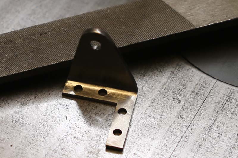

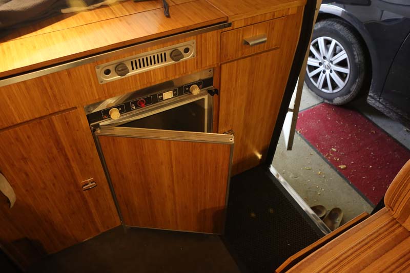

Si bien que ce matin j'ai fabriqué cette pièce en inox s'il vous plait....
Ben oui il pleut tellement :hehe:

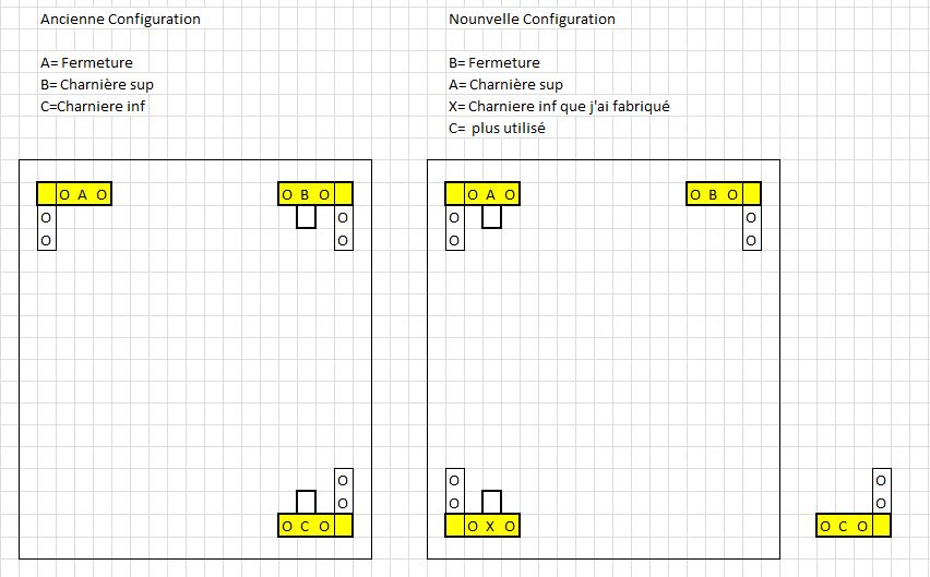

Bien sur, les pros du bricolage ont tout de suite compris à quoi servira cette pièce
Et oui ! pour changé le sens de l'ouverture de la porte du frigo.
Bien plus pratique dans ce sens là.
Dominique

Chiotte ...!
Et oui ! pour changer le sens de l'ouverture de la porte du frigo. :rouge: :rouge:
Je ferais bien de me relire... :rouge: :rouge:
Messages : 5325
Re: "My First Puck"
Les pattes de fixation de ta porte étaient mortes?
Moi aussi j'ai changé l'ouverture de la porte juste en changeant les supports de portes de côtés et pis c'est tout.
Nous avons le même frigo et aussi dans une Puck.
BEAU travail quand même. :super: :super: :super:

Message non lu par Ataroa »

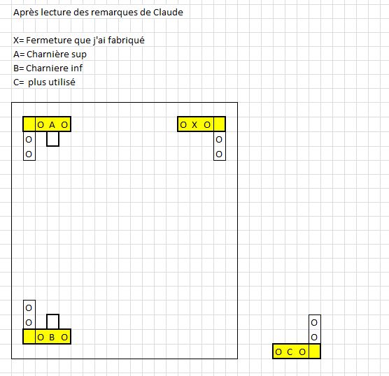

Nan !
C'était pas si simple que ça, sinon je ne me serais pas fais C...
Mon frigo n'avait que trois support de charnière 2 pour la charnière et une pour la fermeture
avec un bitonio en plastoc en changeant la configuration de la porte il me manquait le "L" en bas à gauche.
du coup j'ai un _I donc je ne me serre pas, celui en bas à droite.
Dominique

Sur le mien j'ai changé les supports en diagonale et je n'ai pas eu de problème.
Tu travailles vachement bien quand même.
Ataroa
Messages : 122
Enregistré le : dim. 20 avr. 2014 17:26
Modèle de caravane : PUCK 1979
prénom : Dominique
Localisation : Saint Jean du Cardonnay
Re: "My First Puck"
Salut Claude,
Je conviens que lorsque tu disposes de 4 charnières sur ton frigo les choses sont simplifiées
et d’ailleurs tu n’as même pas besoin de permuter en diagonal comme tu le dis,
suffit de déplacer les deux goujons du côté droit du frigo au côté gauche, et pis c’est tout. :hehe: :hehe:
Moi sur mon frigo il n’y avait que 3 équerres et tu peux les déplacer
comme tu veux il t’en manque une, et pis c’est tout ! :hehe: :hehe:
Voir le bô dessin
Char 1.JPG (85.81 Kio) Vu 35537 fois
En revanche ton intervention n’a pas été stérile et tu m’as aidé sans le savoir à résoudre un petit problème
d'une autre nature...
Je m’explique : Comme tu peux le voir sur le dessin la pièce X que j’ai fabriqué a été monté comme charnière
et quand je fermais la porte du frigo, ben ça raclait un petit peu contre la paroi…
Je me suis dis que c’était à cause du joint qui n’avait pas au paravent subi la pression de ce côté-là de la porte.
En lisant tes remarques, j’ai eu l’idée de permuter en diagonale la charnière B et X en soupçonnant mon pressage du porte goujon …
Nickel ! X me sert maintenant pour la fermeture, B à replacer la porte dans son bon axe,
ce n’était qu’1 mille ou 2 et maintenant ça ne racle plus
Merci pour ton intervention et pour tes compliments

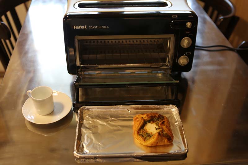

Je voudrais vous parler aujourd’hui d'un petit appareil électroménager qui fait maintenant
parti de ma Checklist "Avant de Partir"
C'est tout bêtement un Grille-pain mais qui a l'avantage d’être aussi un minuscule four.
Idéal donc pour une Puck ! (Oui Alain ! Tu peux toi aussi t'en offrir un :hehe: )
Il est tout simplement Génial pour se faire deux part de pizza, Quiche, flammekueche, ...
Enfin tous ce que proposent nos traiteurs régionaux...
Cet appareil coute un peu cher 79 € cher D***Y Ref: Toast'n Grill
Mais comme il est super pratique je me suis dis que ça valait le coup.
Le seul bémol c'est qu'il est de marque TEFAL est que le plateau n'est pas anti-adhérant !!!
C'est dommage pour un appareil Téfal, la honte ! :mdr1: :aille: :/
J'ai mis sur la photo une tasse à café pour se rendre compte de sa dimension
20 cm de papier d'alu font l’affaire :] :]
En outre j'ai trouvé chez Carrouf des petites barquettes semi rigide en alu qui rentre
pile poil dans mon p'tit four !
A nous les raviolis, lasagne, gnocchi... Gratiné bien sur :taré1: :taré1: :taré1:
Grille pain.jpg (64.91 Kio) Vu 35382 fois

Messages : 21490
Re: "My First Puck"
240 volts ou charbon de bois, si EDF pas de risque de faire sauter l'installation du camping ?? :(
Ataroa
Messages : 122
prénom : Dominique
Re: "My First Puck"
En Général, ça passe...
Quant a faire sauté l’installation du camping 8| 8| 8|
C'est que le camping en question ne devrait même pas proposer l'EDF. :) :) :)
Un disjoncteur divisionnaire ça sert a ça et c'est OBLIGATOIRE
La norme ne se contente pas d'un divisionnaire mais d'un différentiel à 30 milli
ainsi que la protection de toute les sorties individuellement.
Donc le plus grand risque, c'est de manger ta quiche froide avec de la mayo...
Si, après réflexion ça met déjà arrivé une fois, c'était un camping du coté de Chamonix
me rappel plus.... ou l’électricité était gratuite mais il n'y avait que 4 ampère
j'en ai besoin d'un peu plus de 5 ...
Bien sur je ne branche pas ma bouilloire en même temps que mon grill-pain :aille: :aille:

Merci Ataroa, nous avons trouvé et acheté ces fours à raclette individuels, effectivement cela marche très bien, sans même laisser d'odeur dans la caravane, pour peu que l'on aére cinq minutes après le repas. À recommander!
Four raclette à bougies

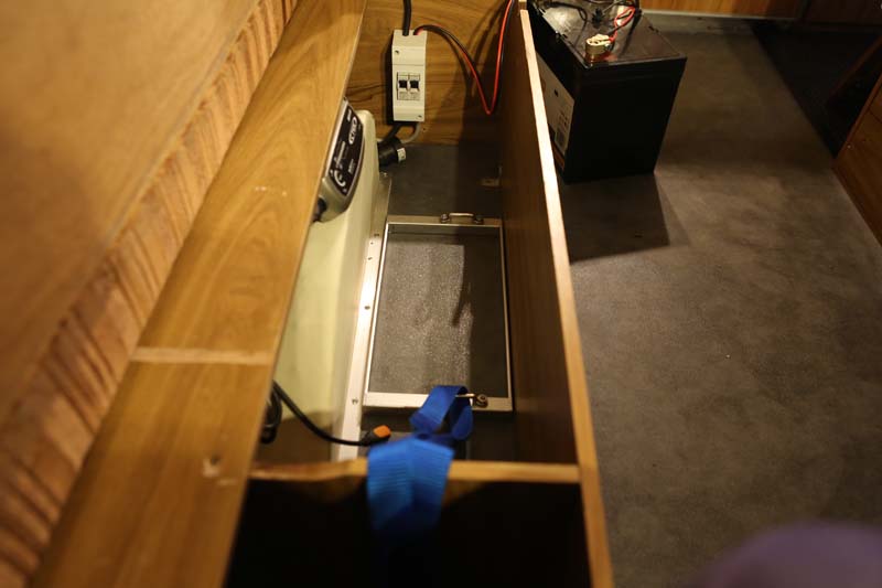

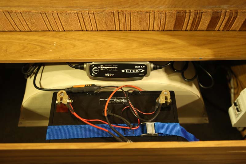

Tiens … C’est vrai, c’est un truc que je n’avais pas encore abordé sur l’aménagement de ma Puck !
Le 12 Volt.
Alors mon choix à moi, mais j’insiste sur le faite que de nombreuses variantes sont possible…
C'est juste pour donner une idée.
Donc merci d'éviter les commentaires gna gna gna ! gna gna gna. :langue2:
Suppression du transformateur 220 Va > 12 Vc de ma Puck pour la bonne
et simple raison qu’il ne fonctionnait plus.
Installation d’un double circuit en termes d’éclairage 220v en halogène et 12v en led
et l’installation d'une assez grosse batterie à décharge lente acheter ce jour là en promo
d'ou son sa puissance et sa taille un peu surdimensionnée... (103Ah, 30 Kg !!)
Situation en mode sauvage, donc en 12 V :
J’ai de l’eau, jerrican + pompe à eau
J’ai de l’éclairage 12 V à led
J’ai un frigo : gaz et je peux aussi démarrer les ventilos d’aide au refroidissement de l’échangeur du frigo
J’ai du chauffage : gaz
J’ai de la musique : autoradio 12 V
Je peux charger : mon ordi, mon téléphone, ma clope 12v > USB
Situation en mode camping avec EDF :
J’en profite pour recharger ma batterie avec mon petit chargeur…
S’il fait chaud je m’éclaire par led, ça dégage moins de chaleur
S’il caille, j’allume les quatre ampoules halogène et là, ça monte très vite dans une Puck bien isolée.
Frigo : en 220 v
Le reste en 12 car j'ai de la marge avec cette batterie.
1 ) Fabrication d'un châssis fixé exactement au dessus de l'essieu, indispensable en cas de freinage
ce châssis est équipé de petits pontets pour accueillir une sangle...
on ne sait jamais, même si je ne compte pas faire de tonneaux :hehe:
1 Chassis H.jpg (64.19 Kio) Vu 35775 fois
On peux voir sur cette photo un petit porte fusible équipé de deux disjoncteurs différentiel à 30 milliampère
un pour le 220v et un pour le 12v
2 Chassis V.jpg (55 Kio) Vu 35775 fois
Ma Batterie , faire gaffe aux dimensions avant de l'acheter ... il faut que ça passe :hehe:
3 Batterie.jpg (60.08 Kio) Vu 35775 fois
Et voila le boulot ! Le chargeur prêt a être branché, j'ai rajouté aussi un fusible de 25A sur le + de la batterie
au cas où...c'est mon coté parano :ghee:
4 En charge.jpg (78.47 Kio) Vu 35775 fois
Dominique

Ataroa a écrit :Tu me vois plus
Dominique
:hello: Salut Dominique ,
ton cache store est très bien MAIS ce qui me dérange ce sont les angles vifs de ta cornière alu , c'est très facile de se blesser là dessus je trouve :( , vaudrait mieux arrondir les angles .... :happy1:
Tes trucs à fromage :super:
kenavo
bébert44/raymond

Mouaif…
Nous les Normand, descendant du jarl Rollon on aime bien tous ce qui est piquant, coupant, tranchant
c’est plus fort que nous, c’est dans notre ADN. :ghee:
Même failli les aiguiser mais ma femme Cruella m’a dit : ce n’est pas la peine on s’en servira jamais
et puis c’est tellement plus simple de sortir la manivelle. :ghee: :aille2:
