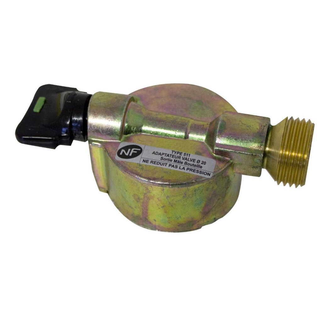

Je viens de faire l’acquisition de deux petites Bouteilles Vert Pomme Propane et je me rends compte que je n'ai pas de Robinet pour bouteille de gaz, adaptateur type 511, j'ai reçu le détendeurs Verts mais pas possible de l'utiliser dans l'Eriba, mais bien pour mon BBQ. Si vous en avez un à vendre ( Robinet pour petite bouteille de gaz, adaptateur type 511 ), faites moi signe... :hello:

Bonsoir . C'est çà que tu cherches ? Cdlt
Je suis retourné ce après-midi chez mon fournisseur de bouteilles de gaz pour lui demander si il aurait un tel adaptateur et vous savez ce qu'il à fait ?
Il m'en a donné un tout neuf gratuitement :amen: :super: merci à mon Super-marché Breton "le pas foncé"
