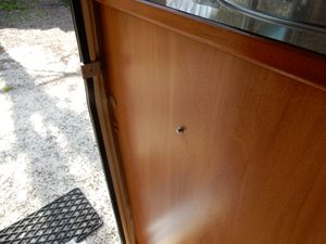

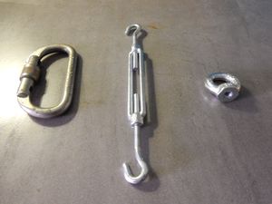

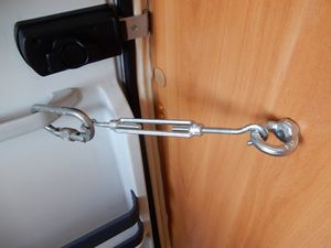

Pour ceux qui utilisent leur Touring en "camping libre" (et non "sauvage", on n'est pas des sauvages!)
Le bloqueur se positionne très rapidement et sécurise la porte pour la nuit.
Le matériel se trouve très facilement dans le commerce.
Bonnes vadrouilles à tous !

Perso, je n'aime pas ton astucieuse invention
- Lors d'un besoin urgent en pleine nuit , pas Glop !
- En cas d'évacuation ou d'agression , on se trouve prisonnier.
Nous avons déjà malheureusement été informés de cas de gaz anesthésiants dispersés par les aérations, ou d'incendies diverses, et bien je préfère pouvoir sortir librement. ( Attention, ce n'est que mon avis )
Par contre, mettre une petite alarme ou une clochette sur la porte peut rendre le même service

Comme dit pas certains, c'est même dangereux en cas d'évacuation urgente
Et puis je ne me vois pas tous les jours faire çà.

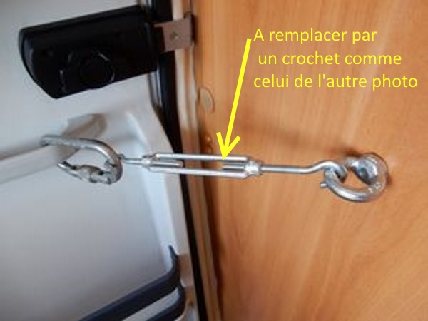

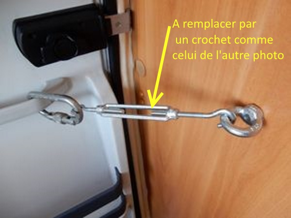

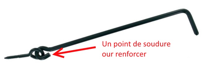

L'idée n'est pas forcément idiote, mais demande une adaptation
Oups pour renforcer
Et là, en cas d'urgence, la sortie est instantanée.
Alain, suite en MP

merci pour les commentaires.
c'est vrai, à 70 ans je n'ai pas de problème de prostate et je n'éprouve pas le besoin de sortir sans arrêt de ma cagouille.
mais sur un parking quelconque je préfère sécuriser la porte. J'ai mesuré le temps qu'il faut pour dégoupiller le système : moins de 3 secondes.
l'adaptation proposée par "boulhaya" est intéressante sur ce point (merci "boulhaya"!). j'avais essayer ce système mais en secouant la porte un peu fort le crochet a sauté !
j'ai 25 ans de camping-car derrière moi et nous sommes tous équipés de ces systèmes sans que personne n'ai eu besoin de sortir en urgence (sauf les "prostatiens", qui n'ont pas de WC cassettes ! lol! )
