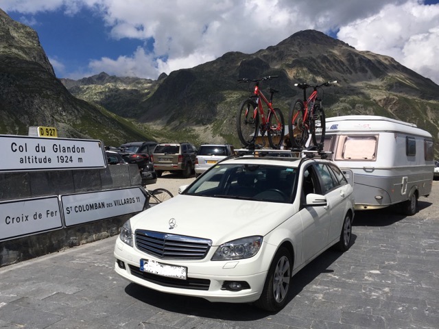

Sur la photo j’aperçois un vélo ; comment est il transporté ? Si c'est un porte vélo arrière, ne cherche pas : supprime le et remplace le par un porte vélo sur timon (il y a un très long post consacré à ce sujet http://www.forumeribatouring.com/viewto ... f=31&t=213 lire tout le sujet)Thieriba2006 a écrit :Bonsoir !

Les mouvements de tangage viennent d'un poids insuffisant à l'avant et d'une charge excessive à l’arrière.

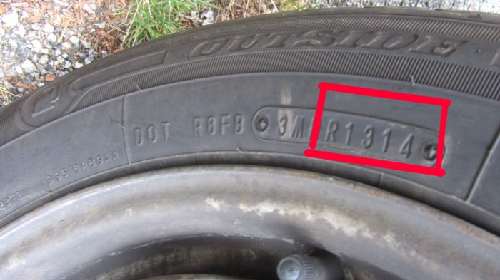

Pour les peuneus, regarde la dimension, donne nous là, (genre 185.75R14 91S), recherche le DOT, dans un ovale 4 chiffres, le deux premiers la semaine, les deux suivants l'année, si plus de 5 à 6 ans bons à changer même si pas usés !!!!
Ici 13ème semaine de 2014 Regarde aussi l'indice de charge, il doit être de plus de la moitié du PTAC (poids total en charge) de la caravane. (genre 185.75R14 91S) Indice 91 = 615 Kg/pneu
Une pression de l'ordre de 3.5 bars doit convenir si le pneu l'accepte, voir sur le flanc la pression maxi en PSI . 1 bar = environ 14.50 PSI, soit pour 3.5 bars 51 PSI
