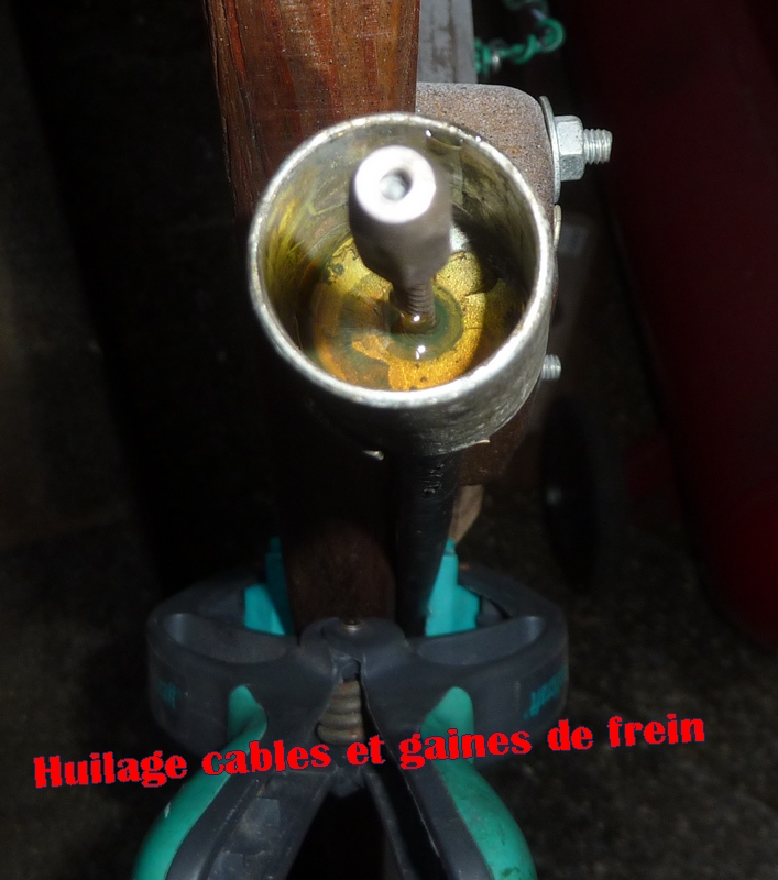

Suite à ta mésaventure, je vais aller contrôler l'état de mes câbles de frein et prendre soin de lubrifier câbles et gaines.

Si au moment de la réparation de ta belletu connais la cause du problème, fais le nous savoir.

Y. St Malo a écrit : il n'est pas inutile de devancer ce risque.
Ne pas remettre à demain ce que l'on peut contrôler de suite
Contrôle et huilage des câbles.
Même pas besoin d’entonnoir pour remplir d'huile, l'embout coté tambour en est déjà doté.
Quelques va et vient du câble ... et ça coulisse comme papa et maman.
Perso, j'enlève la protection caoutchouc à l'autre bout et j'attends que ça dégueule.
C'est pas demain qu'il va gripper.
Les garnitures pourront parcourir encore quelques kilomètres.
Vous connaissez la cote MINI
- Gaine et câble de frein Super Puck 1997
- 01_frein.jpg (287.37 Kio) Vu 22804 fois
- Garniture de frein
- 02_frein.jpg (198.38 Kio) Vu 22804 fois

vieux.lion a écrit :Bonsoir georges . Démontage facile ???. Si tu peux nous expliquer !!et avec des photos
encore mieux!!Cdlt
Pour ceux qui ont déjà remplacé des mâchoires de frein, l’opération du démontage des câbles est enfantin.
Le plus délicat c'est de positionner correctement l'
Sur ce coup, j'envie ceux qui possède une fosse
Réglage des freins: Lien vers une vidéo que j'ai trouvé explicite => Lien VIDEO
