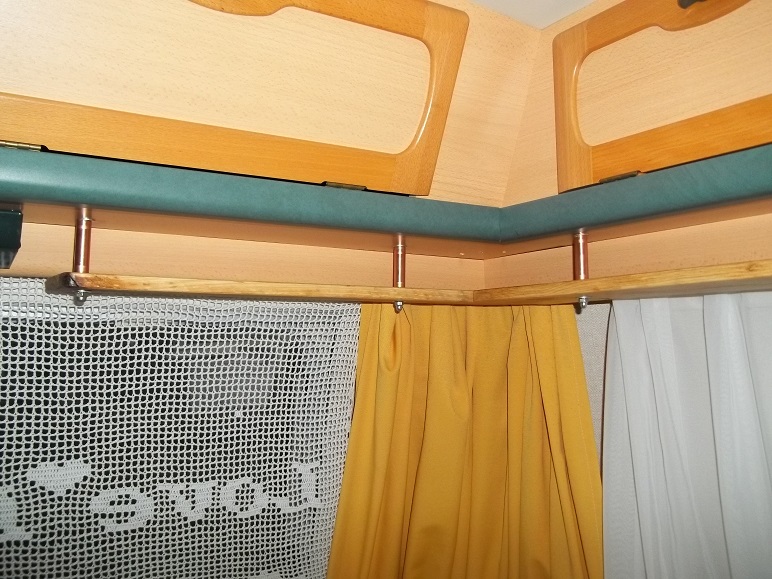

Bonsoir.
Une étagère sous les rangements arrière,pour y poser bouquin ou autres,à l'arrêt bien sur. Je ne suis pas grand, çà passe et, le lit est permanent.Les entretoises sont en tubes de cuivre ,recouvertes de rustol,tiges filetées,écrous borgnes.Cdlt

Joli travail :super: Michel et :kiss2: à Zézette!

C est une bonne idée ca!!!!!!

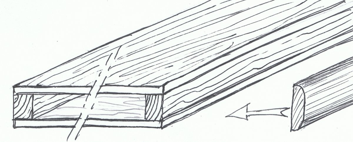

Merci Michel pour cet exemple. Je pense le mettre en application dans mon bigorneau à roulettes. :super:
Pour avoir une tablette d'inertie optimale permettant de supporter des charges comme de lourds bouquins, et d'éviter une foultitude de supports; Je me permets d'y ajouter une suggestion:
Au diable le CP épais! Mais 2 CP 5 mm ou Isorel dur de 3 mm avec de petits tasseaux qui résisteront à la flexion. (A noter que le couvre-joint représenté peut en faire office s'il est de section idoine.
Par la suite, et pour discrétions:
- 2 fois deux câbles de suspente latérale (De petite section genre " Mobile Cables System")
http://www.mcs-concept.fr/index.php?lang=fr
- 2 Entretoises horizontales discrètes sur les côtés permettant d'éviter le ballant.
(On peut aussi le faire en faisant un "X" avec les câbles)
Je l'ai testé par ailleurs avec des étagères de seulement 20 mm supportant nombre d'encyclopédies.
Amicalement, en te remerciant pour cette belle idée.
Yves

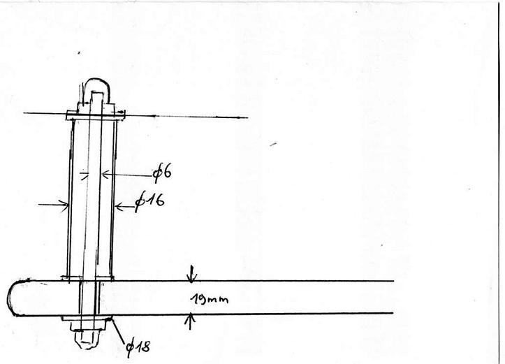

Petites précisions technique: Planche en pin de 19 mm, 6 tubes de cuivre de 16, tiges filetées de 6,rondelles de 18 pour éviter l'écrasement du bois. Ecrous montés au loctite.Cela fait un ensemble rigide qui ne se cintrera surement pas avec la repartition des fixations.Et, cela n'est pas fait non plus pour supporter une encyclopédie... :mdr1:

Pour une bonne tenue de route éviter de surcharger l'arrière de la : eriba : :ange: :mdr1: :mdr3:
: LOL : :sivousme:

vieux.lion a écrit :C'est sur qu'il faut que la projection du centre d'inertie du solide soit à l'intérieur du polygone de sustentation!!! :mdr1:
Cela me rappelle un de mes Pots ici ou ailleurs, mais j'y avais ajouté "Verticale passant par…"
L'idée habituelle est de s'appuyer sur quelque chose,
mais l'on oublie souvent que d'être en suspension offre bien souvent les meilleures solutions.
Je sais de quoi je parle, car j'ai construit moult édifices qui ne se sont pas écroulés avec ce principe.
Une tige filetée peut tirer un poids conséquent,
mais en appuyant dessus son flambement fait qu'elle ne devient que de la confiture!!!
C.Q.F.D. Pour dire "Bravo à la vielle grosse bête :amen:

Chapeau Monsieur ! ! Ça c'est du boulot de PRO ! ! :image002:

8| Wouaouw :super: et le capitonnage vert, c'est toi aussi qui l'a mis ?
Ça donne envie de copier :malin1:

Capitonnage vert , :gene2: :( je vois pas ce donc tu parles ???? Les rideaux sont jaunes ....Pas de vert sur mes photos ou , c'est ton ordi ?!! : Bug : Cdlt

Mais si , le "capitonnage" vert :super: :loving:

ben si, c'est vert! :mdr2: :mdr2:
Re: Etagère supplémentaire
vieux.lion a écrit : Ben pas chez moi !! Cdlt
Michel sévère, c'est vert :mdr2:
vieux.lion a écrit :Capitonnage vert , :gene2: :( je vois pas ce donc tu parles ???? Les rideaux sont jaunes ....Pas de vert sur mes photos ou , c'est ton ordi ?!! : Bug : Cdlt
À part le jaune de tes rideaux, tu vois quels autres couleurs ? Serait tu daltonien ? :taré1: Tu a mal choisis ta victime car mon .Mac n'est pas content et Photoshop non plus. Tu va me dire que c'est du bleu. Peut-être, mais je le confirmerai seulement après l'avoir vu dans ta cagouille :ange:
Pour moi c'est l'éternel discution de savoir si c'est du bleu turquoise ou du vert émeraude !

je pense que NICTOO parle de la couleur présente sur l'angle arrondi des meubles hauts ?!
Mais ce n'est pas un capitonnage, c'est juste de la couleur.

C'est en effet de ça que je parle, je croyais que c'était du faux cuir car ça y ressemble.
Bon je remets mes lunettes :ugeek: et je vois la vie en :mrgreen: vert j'espère :mdr1:
Fernand tu vois la vie en vert ;ne casse pas le vase de Soissons car il est en verre lui aussi :mdr1: :mdr1: comme dit Michel vaste sujet .
