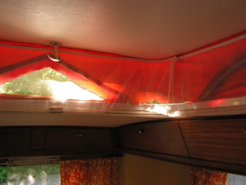

je viens d'acheter une eriba elle a un seul problème j'ai le tissu de la rehausse qui est quelque peu vieux et déchiré surtout dans un angle quelque connait t'il la technique pour refaire ce tissu merci

Entre nous , le plus compliqué n'est pas la confection de la nouvelle toile ( enfin pour un fou de la machine à coudre comme moi ... )
Le plus délicat est de sortir la toile de son logement .... et la remettre !

voici une photo merci de tous vos conseils

Comme Lolo l'a dit :
C'est l'agrafage supérieur qui reste le plus délicat à faire.
Ne penses tu pas qu'il serait possible de coudre une bande en partie basse, qui aille du toit à la base des fermetures " Eclair " ???
Dans ce cas , tu peux déposer le toit et conserver l'actuelle toile de rehausse.

Toile de rehausse-Nettoyage en vue de rénovation
Salut à tous,
J'ai donc commandé 1 litre de peinture pour tissus Pébéo Sétacolor opaque noir (pas vu de bleu-nuit et les autres tons sont trop clairs pour bien occulter). Je renonce pour le moment à mettre une couche d'argent moiré (reflétant lumière et donc chaleur) du côté extérieur de la toile de rehausse car je l'ai nettoyée et, si je n'ai pas pu enlever totalement les traces noires, qui semblent surtout être dues à des frottements occasionnels avec les joints en caoutchouc, elles ont été bien atténuées.
Le gris pâle restant globalement assez propre à l'extérieur, le fait de ne mettre qu'une couche de noir à l'intérieur devrait moins rigidifier la toile.
A l'intérieur, j'avais une auréole brune dans un des coins (peut-être suite aux cuissons côté cuisine) et quelques points de moisissure noire ; cela n'est pas parti au nettoyage. Mais le noir réglera la question.
Restera à voir s'il y aura un effet par transparence à l'extérieur et s'il est inesthétique, ce qui m'obligerait à repeindre aussi ce côté en argent comme je l'avais envisagé initialement.
Suite quand la température extérieure dépassera les 19°.
Ma méthode de nettoyage :
1) Humidification de la toile, à l'éponge
2) Frottement avec une éponge à vaisselle humide saupoudrée de bicarbonate de soude ; utilisation ponctuelle de la face grattoir également saupoudrée selon besoins pour accroître l'effet (légèrement) abrasif.
3) Rinçage à l'éponge trempée dans une solution de vinaigre blanc + un peu de bicarbonate + un peu d'eau (vinaigre d'alcool fortement dominant)
On peut sans doute prendre des produits plus puissants, mais avec quelles conséquences sur la couleur et la texture de la toile ? Comme elle va être repeinte, je n'ai pas pris de risques inutiles.

Re: Toile de réhausse
Salut à tous,
Voici donc la suite, et fin en ce qui me concerne :
Restera à voir si le velcro arrivera toujours à tenir la moustiquaire (normalement oui si pas trop barbouillé en épaisseur), sinon, il est toujours possible d'en coller un neuf par dessus.

Repeindre la Toile de rehausse
PS : s'il y a un amateur pour faire la même chose, je peux lui revendre 20 € mon demi-litre restant...
Plutôt qu'agrafage il vaut mieux lire " pincement " puisque les toiles sont comme serties dans un profilé ( voir les autres posts relatifs aux rehausses il y a des photos de ce détail )
OK merci bcpforumeribatouring a écrit :Bonsoir,
Je comprends mieux. On a démonté la toile cet aprem
Bonne soirée
