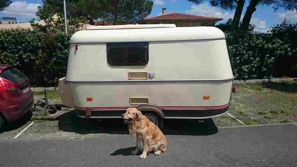

Bonjour à tous !
Joyeux propriétaires depuis ce matin d'une Pan Familia toute jolie de 1988, en super état pour autant que nous puissions en juger, nous avons quelques questions à soumettre à la communauté...
- nous avons acheté une Familia plutôt qu'une Triton pour pouvoir la rentrer dans notre parking souterrain plutôt qu'en terrain d'hivernage... La Puck, qui n'aurait posé aucun problème, était trop petite pour nous (cf. le chien !). La Familia fait je crois environ 2.15 mètres, le linteau du portail 2.10... Souci supplémentaire, la descente est en virage ! J'essaie de publier une photo. J'ai consulté différents fils du forum sur le sujet, nous avons donc dégonflé les pneus (vieux, donc morts de toute façon) au maximum, et malheur, en descendant en marche arrière avec la Fiesta qu'un copain nous a prêtée pour la journée, la caravane a touché au plus haut du toit rehaussable ET au cadenas du panier roue de secours, qui a laissé une belle trace sur le béton ! J'avoue que le bruit du crissement m'a vraiment fait mal au coeur... Donc obligés de désatteler en pleine pente, de baisser la roue jockey au maximum, ce qui a permis de ne plus frotter et de rentrer la caravane à la main (coton, avec les pneus dégonflés...). Là elle est au chaud, mais la grande question ce sera pour la sortir... Les pneus sont des treize pouces, nous avons gagné je pense 8 ou 9 centimètres en dégonflant. Pensez-vous que des jantes nues trouvées en casse pourraient nous faire gagner davantage ? Sommes-nous obligés de conserver le panier de la roue de secours ? Avec une pente pareille, pensez-vous qu'on grillera un embrayage par weekend de sortie si on doit atteler puis démarrer le tractage en pente, ou est-ce que cela dépendra vraiment de la taille du véhicule ? Une idée pour sortir la caravane sans véhicule ??? Pour l'instant, nous ne voyons pas comment nous pouvons passer en attelant dans le garage...
- la charrue avant les boeufs ! Nous devons décider de l'attelage. Nous avons une Golf 5 TDI 120 chevaux, 200000 bornes, de 2004, et une Clio 3 de 100 chevaux, 50000 bornes, de 2007. Pour l'instant nous sommes assez partagés... Sachant qu'il faudra faire sortir la caravane du parking ! Qu'est-ce que vous choisiriez ?
A vous lire, merci par avance !
Piero
Piero
Modifié en dernier par Pierocha le lun. 27 juin 2016 01:04, modifié 6 fois.

Merci pour toutes vos interventions, on a fini par sortir la caravane... à la sangle !!!
Donc on n'est pas près de la re-garer au sous-sol...
Deux vérins changés, tête de timon changée, join de l'évier refait, tuyau de gaz changé, prise basculée de 7 à 13 broches... tout ça, c'est fait : on part au Monténégro dans dix jours !
Modifié en dernier par Pierocha le ven. 5 août 2016 11:22, modifié 1 fois.
