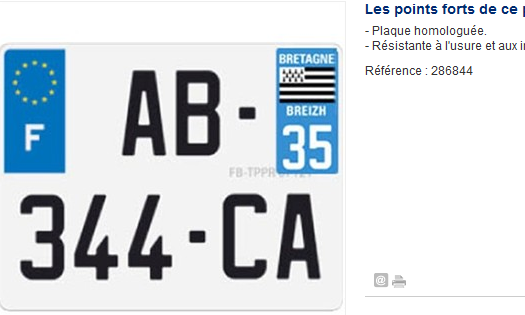

Voici un exemple plaque "homologuée", tu peux choisir ton département...
(quand tu es sur le site en question, taper ""Plaque d'immatriculation alu carrée département ... "")
https://www.norauto.fr/produit/plaque-d ... 00MjWOlxrZ

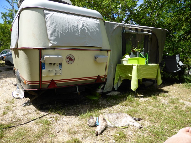

Bonsoir, j'ai changé de voiture en mars et pour ma Puck j'ai dû refaire une plaque carrée je suis allée chez Norauto il en restait une seule, mais il faut insister car ils sont obligés de les faire manuellement.....
cordialement
cordialement
