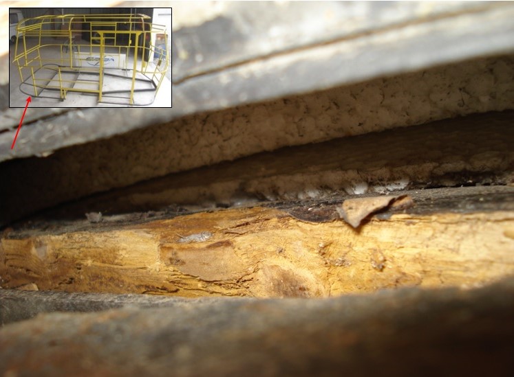

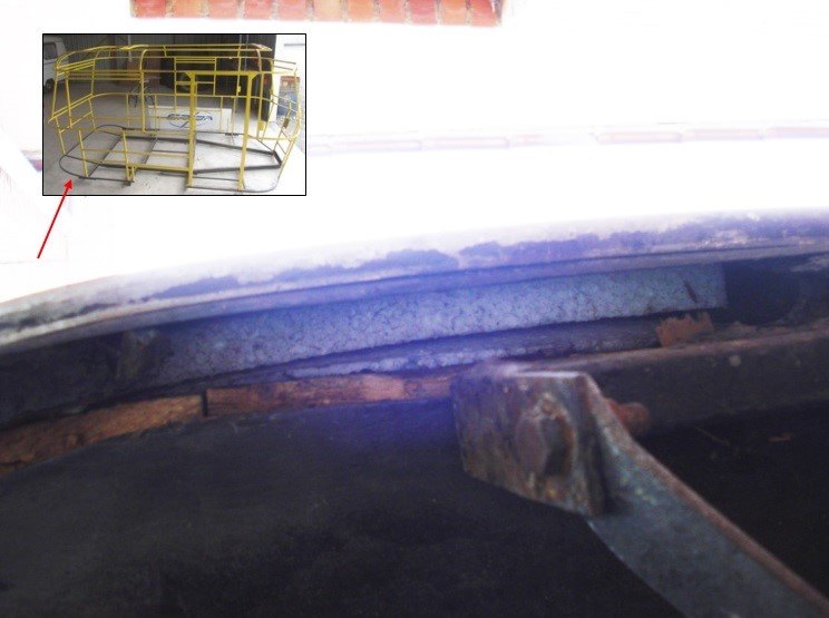

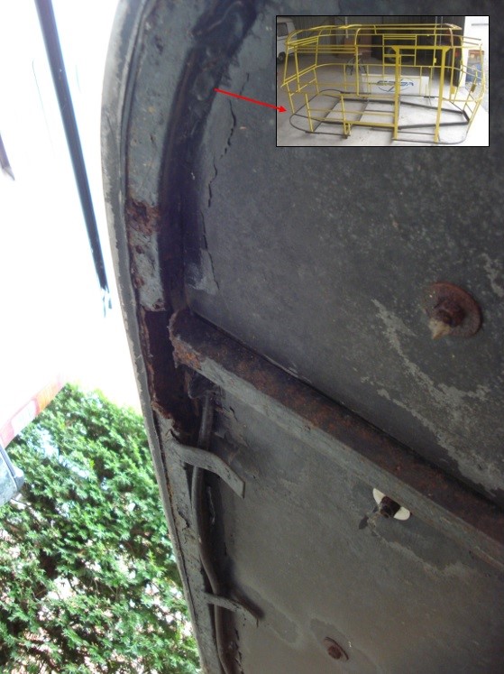

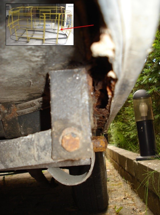

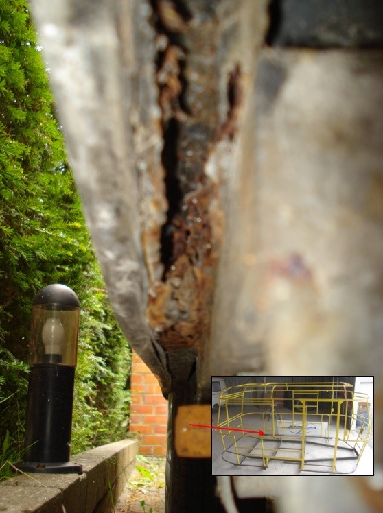

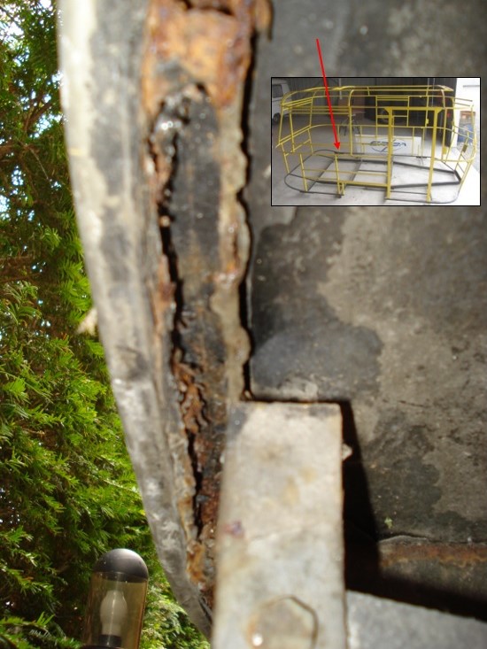

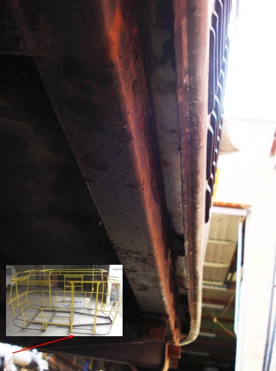

Chers amis,
Lors de mon inscription sur ce forum, nombreux d'entres ont demandés à ce que publie les photos de la structure inférieure de ma Pan - 1983...
Je n'hésite pas un seul instant...
Soyons honnête, j'en appelle à l'équipe, je crois que je suis dans une vraie : drakar : en effet, après une étude un peu plus approfondie et quelques photos plus tard, je suis bien obligée de me rendre compte que la structure inférieure est comme qui dirait... HS... :faché1: Je me suis faite un peu avoir à l'achat... certes pour un prix très bas... mais...! :faché:
Soit, elle est là maintenant et il faut que j'assume...! :gene: :pleur4:
Je cherche donc de l'aide parmi vous pour me conseiller, voir m'aider à restaurer ma ch'tite : eriba : :reconfort:
N'hésitez pas à me contacter en message courriel, afin que je puisse éviter de la mettre à la casse... après avoir perdu le peu de moyen financier qui était le mien...! :pleur2:
En vous remerciant toutes et tous...
La photo contient une réduction de la structure (merci à Landeriba pour cette photo) la flèche rouge indique l'endroit concerné par la photo...
Caravane ERIBA - Structure - 1.jpg (101.65 Kio) Vu 15644 fois

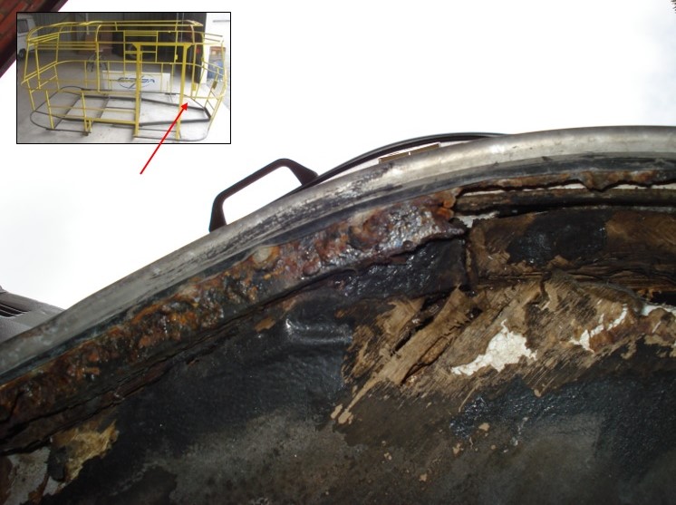

Caravane ERIBA - Structure - 2.jpg (118.42 Kio) Vu 15644 fois

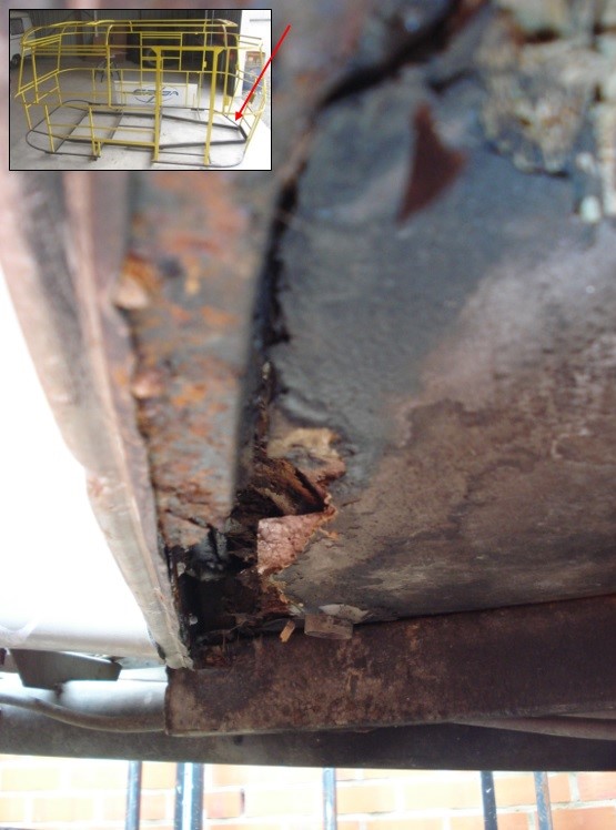

Caravane ERIBA - Structure - 3.jpg (141.2 Kio) Vu 15644 fois

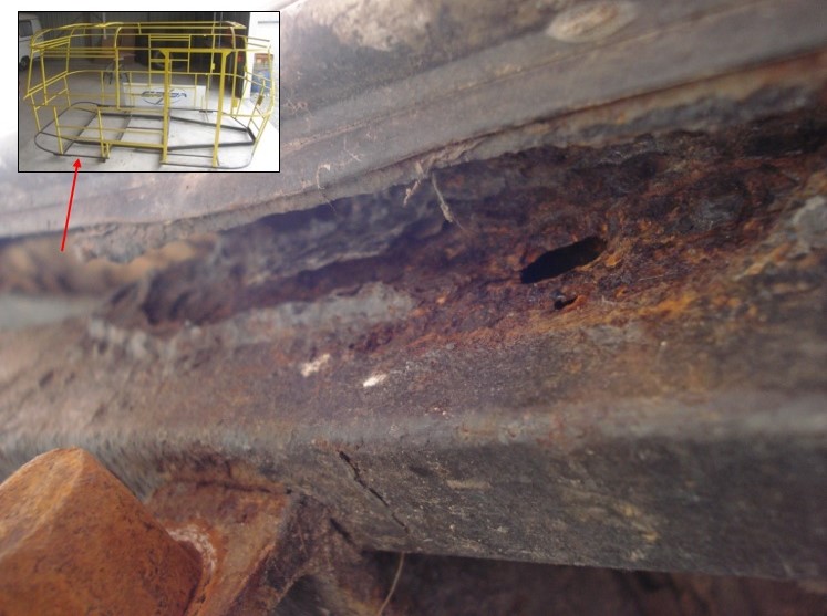

Caravane ERIBA - Structure - 4.jpg (103.25 Kio) Vu 15644 fois

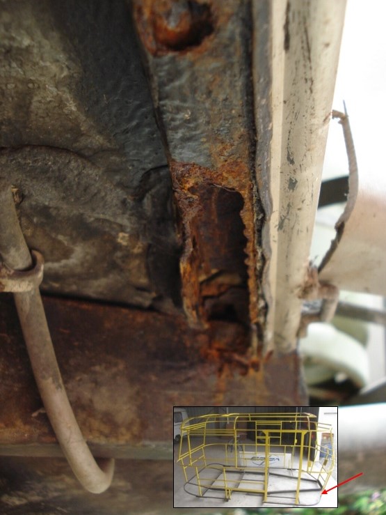

Caravane ERIBA - Structure - 6.jpg (94.74 Kio) Vu 15644 fois

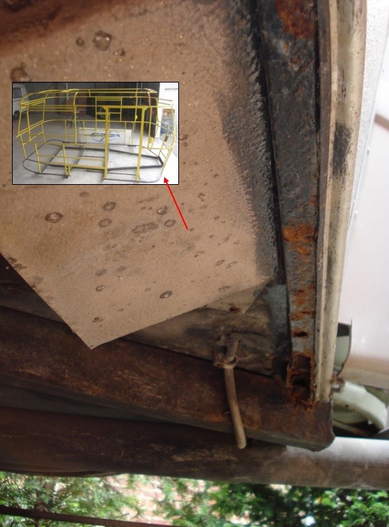

Caravane ERIBA - Structure - 7.jpg (95.96 Kio) Vu 15644 fois
Caravane ERIBA - Structure - 8.jpg (106.37 Kio) Vu 15644 fois
Caravane ERIBA - Structure - 9.jpg (101.39 Kio) Vu 15644 fois
Caravane ERIBA - Structure - 10.jpg (125.73 Kio) Vu 15644 fois
Caravane ERIBA - Structure - 11.jpg (78 Kio) Vu 15644 fois
Caravane ERIBA - Structure - 12.jpg (120.24 Kio) Vu 15644 fois
Caravane ERIBA - Structure - 14.jpg (115.5 Kio) Vu 15644 fois
Caravane ERIBA - Structure - 15.jpg (102.18 Kio) Vu 15644 fois
Caravane ERIBA - Structure - 16.jpg (115.62 Kio) Vu 15644 fois
Caravane ERIBA - Structure - 17.jpg (106.96 Kio) Vu 15644 fois
Re: ERIBA Pan - 1983 - Structure inféieure
Bien malade quand même. :(
Messages : 4053
:hello: :hello: :hello:
bilan pas terrible mais reparable; il te faut un bon copain(ine) assez disponible et qui sait souder :idea:
ici un certain nombre l'ont fait ;au bilan c'est un enorme chantier, un des derniers en date à l'avoir fait: c'est Michel vieux lion
sinon chapeau pour la mise en photos de ton : eriba : dans ce domaine tu touches ta bille :super: :super: :super:
bon courage :flow:
Messages : 21485
Houlàlà !!! :pleur4:
A moins d'avoir beaucoup de temps (beaucoup), un local, du matériel, poste à souder, sans compter le savoir faire..... :(
L'opération consiste à sortir tous les meubles, le plancher, l'isolation, éventuellement la tôle d'habillage basse, refaire des tubes de même section que ceux pourraves, souder le tout, peinture anti corrosion, plancher neuf aux endroits attaqués, isolation et remonter tout ce qui a été déposé.
Bon courage.
Je me demande même si tu ne pourrais pas faire annuler la vente ??? Assistance juridique dans ton contrat d'assurance ???
De plus derrière une 2 CV :(
Fais nous la photo de la petite plaque bleue à droite de la porte d'entrée !!!
PS: as tu pris contact avec Eribanana, qui as eu exactement le même soucis ???
Modifié en dernier par LANDERIBA le jeu. 11 août 2016 15:19, modifié 1 fois.
Messages : 6861
Jean-Pierre a résumé la situation :/ :/ :/ :/ Gros, gros boulot pour remettre en état......
Télériba
Messages : 304
Message non lu par Télériba »
Bonjour, bienvenue dans le mondes des passionnés d' : eriba : à première vue ton appareil photo vaut plus d'argent que ta Pan Familia, tu aurais mieux fait de te coucher en dessous avant l'achat qu'après pour prendre ces clichés superbes. Si tu nous mettais justement quelques : Photo : de l'extérieur en vue d'ensemble et de l'intérieur nous pourrions nous rendre compte si la restauration de son ossature en vaut la chandelle. Mais là, il faut vraiment disposer de réels talents de carrossier. Bon courage, perso, je suis de l'avis de JP Landériba, je retournerai causer au vendeur... :rougefaché:
Messages : 4053
concrètement en : Photo : ce qui t'attend
http://forumeribatouring.com/viewtopic.php?f=61&t=7667
il y a d'autres rénovations dans le forum donc c'est possible , le recours pour vice caché cela peut etre tenté , faudra le prouvér que le proprio a agit délibérément , car s'il l'a vendue pas chère (combien d' € ?) il pourra argué que le prix tenait compte du mauvais état ; ce n'est jamais simple non plus !! :rougefaché: :rougefaché:

Je prends connaissance et note de vos différents messages, je vous remercie pour votre franchise, je me doutais un peu (au vu des dégâts) que ce serait une vrai merdier...! :rougefaché:
Tout d'abord, merci pour les compliments photos... c'est déjà une chose de gagnée... :hehe:
Pour le reste, ben... je vais essayer de trouver un bon copain... crtes, je n'i pas deux mains gauche, mais pour entammer un tel boulot... j'ai un peu peur... surtout seule... :triste2:
Concernant la vente, le prix était annoncé à 2000,00 €, j'ai négocié à 1500,00 €... je ne me suis pas couché dessous, pas vraiment possible au moment de la visite... mais avec les mains j'ai découvert quelques "dentelles" de rouille, mais sans plus... C'est lors du contrôle plus en profondeur que j'ai découvert l'ampleur de la corrosion, et avec un outil, cette fois...! Le plancher était visiblement intact, mais dès que j l'ai un peu manipulé, ben... c'était la catastrophe en dessous...! :faché:
L'ensemble de l' : eriba : est assez correct, les tissus sont encore en très bel état, les baies sont ok, le mobilier est encore très beau...! Le tapis de sol est nickel... l'évier, la gazinière, le frigo... impeccable...! Le frigo fonctionne sur 220 v (du moins seul test réalisé)... Voilà un peu la situation globale de la cellule...!
Concernant le retour vendeur, il semble que le gars qu'il la vendue n'était absolument pas au courant et il m'étonnerait vraiment que dans cet état il accepte une transaction quelle qu'elle soit... Mettre le dossier dans les mains de la justice, ok... mais pour quelle suite et à quel prix...!?
Je vous ferai parvenir des photos dès demain, quand il fera jour...! ainsi que de la plaquette bleue à gauche de l'entrée (Pour toi Landeriba)
Là, je suis un peu sur le cul... on a toujours pour son argent... n'est-il pas...! :grr:
Je vous salue bien et à bientôt...

Désolé pour toi :pleur4: , là tu as du taf :pleur4: :pleur4: de quoi te dégoûter de la marque :pleur4: :pleur4: :pleur4:
Je ne connais pas les recours en : DrapB : , mais comme Land, j'irais voir ce Mr, il ne peut pas ne pas être au courant!!!, négociations et recours si la loi le permet chez vous? Existe-il un contrôle d'état en : DrapB : pour ce genre de véhicule?
Problèmes archiconnus ici, structure basse perforée suite à l'infiltration de l'eau entre la tôle pare-cailloux et la tôle de la caisse. Caravane ayant séjourné trop longtemps dehors!!!
Invites ton vendeur à regarder la Mewde qu'il t'a vendu, au besoin frotte lui le nez dessus et je reste correct : Mecontent :
bon courage, BINBIN.

Je me doute qu'il y a beaucoup de taf pour la restaurer... mais, je ne sais pas trop pourquoi, j'y crois... Je l'aime bien cette petite : eriba :
La seule chose qui m'inquiète le plus, c'est de trouver une bonne âme qui veut bien me donner un p'tit coup de main... :happy1:
Pour ce qui est des recours, ils vont être très difficiles, en effet, une facture peut-être contestée auprès du vendeur dans les sept jours... (Loi européenne...) Le souci est que si le gars était réellement au courant, il ne l'acceptera pas et donc, je serai contrainte à allez en justice...! :intello: et il y a eu 7 jours hier...! :/
Ce vendeur n'a jamais roulé avec la caravane, il l'avait acheté en urgence (pour remplacer temporairement son camping-car en panne...) de plus, avec la main, on pouvait imaginer la rouille au touché, c'est avec l'outil que j'en suis arrivé à ce que l'on peut voir sur les photos...! :rougefaché:
En : DrapB : Pour les petites caravanes ou remorques d'un poids inférieur à 500 kgs, il n'y a pas de contrôle... et pas d'immatriculation spécifique... C'est pourquoi, je recherchais une caravane de ce poids (pour la 2 CV) mais aussi parce que pas de taxe, pas de contrôle technique, pas de supplément d'assurance...!
Voilà en quelques mots la situation actuelle...!
Si une bonne âme souhaite m'aider... ce sera avec plaisir...! avec des donnés techniques, des infos de démontage / remontage, etc... Je peux faire le déplacement, cela va de soi...!
Mercis à toutes et à tous...
Fait nous la photo de la plaque bleue à droite de la porte d'entrée, je doute que la Familia fasse moins de 500 Kg.....

En bricolant l'image j'arrive à lire 750/750 Kg , donc poids total en charge 750 Kg, force de l'essieu 750 Kg. La 2CV ne va pas aimer :nonon: et même en infraction concernant la charge roulante !!!!
Caravane ERIBA - Structure - 3MODREC.jpg (25.08 Kio) Vu 15530 fois
Notre belge breton me dit que en dessous de 750 kg pas de contrôle technique ni de carte grise en Belgiquerie !!

Donc 749 kg pas de carte, 750kg CG et contrôle technique, non ?

Oui, tu as entièrement raison, 750/750... je suis bien consciente que l' : eriba : est trop lourde pour la 2 CV, et pas seulement trop lourde... tros large aussi... mais je possède aussi un Hilux... donc pas de souchi :happy1: pour la tirer...! Je souhaitais trouver une Puck... mais c'est vraiment très difficile... surtout à des prix correctes...!
Je confirme ce que le belge-breton t'a dit... pas de contrôle technique et pas d'immatriculation spécifique (carte grise) en-dessous de 750 kgs...

J'ose beaucoup de choses, alors, ben, pas le choix... je vais attaquer la bête... et je vous montrerai des tofs...! J'ai entièrement refait ma 2 CV qui était totalement pourrie, bien pire que l'ERIBA, un an de taf... et...! P'tites : Photo : en cadeau...!
Ou alors, je la vends en pièces détachées...! va savoir...!
