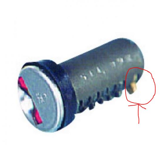

le barillet est tenu dans la serrure par un petit téton. si il n'était pas bien enfoncé il sort. sinon il y a quelque chose qui est cassé...
une clé spéciale (clé rouge d'extraction) permet d'agir en forçant ce téton entouré sur la photo à rentrer dans le barillet.
si c'est du zadi je peux t'envoyer le plan de cette clé par mp
fred
fred

il suffit de le remettre avec la clé comme il est sorti , puis appuyer fortement dessus il devrait se clipser

j'ai regardé sur un cylindre zadi 9000 le dernier pin est souple donc comme le dit lolo en poussant sur la clé ça devrait rentrer facilement. pas besoin de forcer.
tu peux profiter que le cylindre est déclipser pour le nettoyer. tu le fais tremper dans un peu de wd40 puis tu mets un peu d'huile fine pour serrure à l'intérieur.
fred
