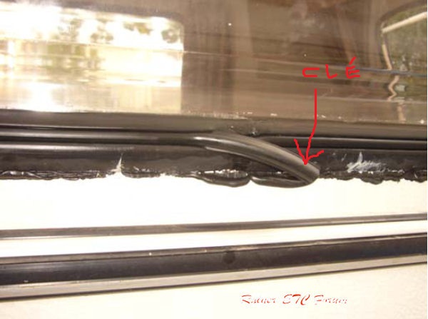

Au fait c'est quoi cette "clé" , a quoi ressemble t-elle et quelle est sa fonction ?
Re: Joint de baie fixe...
on la voit dans le post
elle se place en dernier pour fixer le joint et le rendre étanche ( comme sur les pare brise de voiture ancienne )
c'est la partie centrale de ton joint actuel
Messages : 3648
Le post est bien fait !! voici une photo qui montre la clé . Cdlt
clé &.jpg (63.3 Kio) Vu 23192 fois
