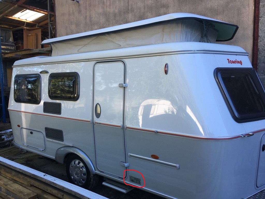

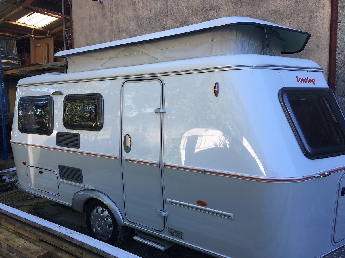

Bonjour à tous ,
après des années de camping en loc , nous voulions plus partager " l'esprit camping ", alors nous avons craquer pour une caravane , et le choix était évident : mon mari avait un faible pour le look des ériba...alors on a craqué :frime1: !!
nous venons d'acheter un pan fam de 2005 et sommes ravis !! 3 couchages pour nous 5 ; 3 enfants de 4 à 12 ans donc hop dans la tente les jeunes !!
c'est notre 1ère caravane...et donc la grande découverte !! avec biensur pleins de questions...qui viendront petit à petit... ;-)
a très bientôt
lucie

:( bonjour, sur la photo on dirait plutôt une Triton ?

:triste2: Bienvenue à cette pan fam "relookée"?...Si c'est un millésime 2005...Je me fais curé :ange: ... :mdr3:

:nonon: L' extérieur aussi, rien à voir avec une PAN FAM de 2005

Au look du toit on dirait un modèle plus récent que 2005... Mais en tout cas, bienvenue dans le monde si agréable des caravanes.

:hello: A priori; il s'agit d'une 430 Touring GT...de 2008 où juste après ;-)

C'est une FEY à partir de 2008/2009
Triton? Je regarde de plus près avec mon smartphone?

Au vu de la photo ça ressemble bien à notre désirée
donc une troll à vérifier
Faudra qu' il aille en formation ton vendeur.
fais nous une photo de la plaque en bas à droite de la porte d'entrée VGNTRLL = troll

Troll 530 de 2010 ! ! voir l'espace à l'avant de la porte ! et 2010 pour la couleur de la carrosserie, l'ouverture du toit etc ...

quelques doutes sur votre caravane semble t il, personnellement j irai dans un premier temps la faire peser
C est assez facile a notre époque de trouver une balance ( coopérative agricole, carrière, contrôle technique peut être ..etc)
je vais chercher la mienne après demain matin, je regarderai aussi si la petite plaque correspond a la carte grise
j espère que tout se passera bien pour vous, elle est très belle d extérieure
des photos de l'intérieur seraient sympath aussi ;-)

La frappe à froid est le juge de paix, si meulée et disparue ou ne correspondant pas au n° des documents !!! :(
Elle se trouve sous l'avant de la : eriba : coté droit,généralement avec un coup de peinture rouge, sur un longeron de grosse section
Jeter un œil sur l'étiquette rivée sur l'essieu, 1100, 1200 kg ????

J'ai juste trouvé cette plaque la sur l avant de la caravane en dessous

C'est la plaque de l'essieu (ou du châssis) qui, elle, est rivetée.
Elle est en concordance avec l'autre plaque, Poids maxi admissible par l'essieu 1000Kg. Poids maxi en flèche 75kg
Mais elle ne correspond pas non plus à celle d'une TROLL... (beaucoup plus élevée).
Elle provient visiblement de la même caravane...
Landeriba a raison c'est le numéro frappé à froid qu'il faut trouver et l'inspecter à la loupe pour voir s'il y a eu meulage et nouvelle frappe.
Si le travail est bien fait c'est difficile à déceler par un amateur.

De toute évidence ce modèle est une Troll. Par contre si tous les papiers et étiquetages concernent une pan familia.... ben :ange: :ange: :ange: Souvenez-vous que j'ai tracté une Triton dont le poids à vide, à plein était de 0kg sur la carte grise toute neuve de la préfecture :langue2: :langue2: :langue2:
Donc tout le monde est innocent jusqu'à preuve du contraire..... Et versé 9000€ pour l’acquisition!!!! Presque le prix de certaine vieille Puck :malin1: :malin1: :malin1: :malin1: non je plaisante :happy1: :happy1: :happy1:

Voilà où tu devrais trouver la frappe à froid
Le tube est légèrement déformé en creux par les chocs en frappant les chiffres !!
