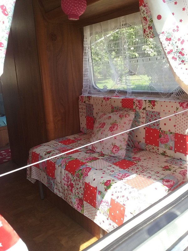

joliment relookée la belle ! Mais ces photos ne situent pas le problème rencontré par taratata

Très belle déco
mais il y a quelque chose qui me choque?

Oui qu'est ce qui vous choque?eribabinbin a écrit :Très belle décomais il y a quelque chose qui me choque?

Les verres sont vides (retournés) et il manque le "jus" qui va bien, une belle comme çà ne demande qu'à être arroséetaratata a écrit :Oui qu'est ce qui vous choque?eribabinbin a écrit :Très belle décomais il y a quelque chose qui me choque?
Ceci dit j'aime beaucoup l'harmonie des couleurs, une gente féminine est passé par là

ouf....j'ai eu peur....en effet les verres étaient retournés mais se sont vie remplis et je espère bien croiser un jour un de vous pour les lever !eribabinbin a écrit :Les verres sont vides (retournés) et il manque le "jus" qui va bien, une belle comme çà ne demande qu'à être arroséetaratata a écrit :Oui qu'est ce qui vous choque?eribabinbin a écrit :Très belle décomais il y a quelque chose qui me choque?

pour la déco en effet c'est fait par moi !
